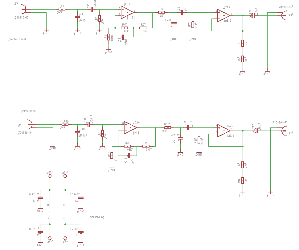

Ich will einen Phono Verstärker für meinen MM Schallplattenspieler bauen
und habe folgende Schaltung gefunden.
Nun wollte ich wissen ob diese so funktionieren wird und ob man noch
etwas verbessern kann oder muss.
Dieser Phono Verstärker soll lediglich als Vorverstärker und Entzerrer
dienen (für das ist ja der Phono Verstärker gedacht), trotzdem will ich
eine möglichst gute Qualität aus dem Schallplattenspieler holen.
Vielen Dank im Voraus für eure Antworten und Verbesserungsvorschläge.
Simon

Die Versorgungsspannung solltest Du Dir noch mal genau ansehen.
Operationsverstärker benötigen eine symmetrische Versorgungsspannung,
d.h. in Bezug auf das GND-Potential einmal +9V und einmal -9V. Mit einem
Voltmeter musst Du also zwischen den Pins 4 und 8 Deiner OpAmps 18V
messen können.
Du verwendest aber zweimal +9V, und Du hast die Kondensatoren C4 und C13
folglich falschherum gepolt.
Woher sollen die +/- 9V kommen? Was für ein Netzteil hast Du da
vorgesehen?
Im Prinzip ja.
Die -9V Versorgung hat Rufus ja schon angesprochen,
die beiden Widerstände am IC1A sind merkwürdig, dort sollte wohl eine
Verstärkung möglich sein, d.h. die Rückkopplung von IC1A geht an die
Verbindung zwischen den beioden Widerständen.
Der Elko am Ausgang ist zwar üblich, aber dann sollte man ihn mit einem
ca. 220k Widerstand am Ausgang mit Masse verbinden. Besser aber den Elko
weglassen und durch einen 560 Ohm Widerstand ersetzen um zur nominalen
600 Ohm Ausgangsimpedanz zu kommen, durch R7 liegt dort ohne Signal
sowieso knapp 0V an und der nächste Eingang hat sowieso einen
EIngangskoppelkondensator. Lediglich bei Kurzschluss am Ausgang
verhindert der Elko ein Entladen der Batterien, dafür verschlechtert er
die Signalübertragung.

Vielen Dank für die Hilfe habe nun die Elkos durch 560 Ohm Widerstände
ersetzt und die Rückkopplung habe ich nun zwischen die beiden
Widerstände geschaltet.
Das Bild ist leider etwas schlecht geraten, habe aber jedoch an die
symmetrische Spannung gedacht.
Als Netzteil habe ich mir lediglich 9V Batterien vorgestellt, so kann
ich auch die +9V und -9V erzeugen.
Habt ihr vielleicht eine andere Idee für die Versorgungsspannung?

Der Stromverbrauch mit 2xLM833 dürfte bei 10..20mA liegen. D.h. nach ein
paar Stunden sind die beiden 9V-Blöcke leer gelutscht.
Wenn Dich das erhöhte Rauschen nicht stört, ersetzt Du den LM833 durch
TL062. Damit kommst Du auf ca 1mA Gesamtverbrauch. Auch wenn jeder
Hi-End-Audio-Freak beim Anblick eines TL062 spontanen Brechreiz
verspürt, wäre es vlt einen Versuch wert. Als batteriebetriebener
Entzerrer mit langer Laufzeit war er hier jedenfalls gut genug im Kreise
der Familie.

R8 / R9 bzw. R17 / R18 sind überflüssig - zumindest wenn sie so
angeschlossen werden sollen, wie gezeichnet.
Im Heise-Schaltplan ist da ein Poti drin zur Pegeleinstellung und wenn
du das nicht brauchst, dann kann man das komplett weglassen - sie
erhöhen nur die Stromaufnahme. Ansonsten gehört der invertierende
Eingang zwischen die beiden Widerstände für etwas Verstärkung.
Naja, für einfache Audiogeräte kann man den schon einsetzen. Aber doch
nicht bei einem Plattenspielervorverstärker!
Mein Vorschlag: PDF, 4.Seite, Abbildung oben links.
Allerdings oben +15V anschließen ... :-D
Gute Erfahrungen mit gemacht.
Einen Kondensator im Eingang gegen Masse müsste entsprechend für Dein
System eingebaut werden.
Hintergrund: Der Kondensator ist zusammen mit der Spule im Tonabnehmer
ein Schwingkreis, welcher so angepasst werden muss, dass die abfallende
Frequenzkurve zu hohen Frequenzen, durch den Schwingkreis kompensiert
wird.
Ähnlich wie bei Bassreflexboxen im Tieftonbereich.
