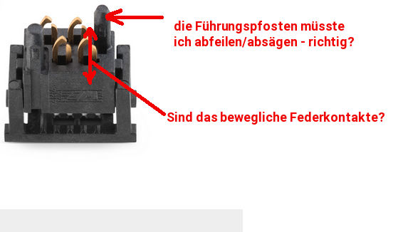

Siehe Anhang.
Ich hätte jetzt kleine Spiralfedern oder die Kontakte
aus den SD-Karten-Slots genommen und diese einzeln
auf meine Platine gelötet.
Die Dicke der umliegenden IC's ist ja seht gering,
so dass nicht viel Platz zwischen meiner Platine
und den UART/JTAG Pins zur Verfügung stehen (1.5-2mm)
Markus
(Firma: ibfeew) #5467288
vorweg, ich würde mir auch keinen Kopf großen machen und löten.
Zu den Vorschlägen:
- den Selbstbau-Steckverbinder ankleben (Heißkleber) geht in Ordnung,
aber du brauchst dann ja federnde/nachgiebige kontakte, damit nicht bei
der kleinsten Erschütterung/mechanischen belastung die Verbindung
unterbrochen wird.
- Die WR-WST von Würth wollte ich auch vorschlagen, aber die gehen in
deinem Fall nicht. Die sind für normale durchkontaktierte
Bauteil-Bohrungen gedacht - da kann man dann den WR-WST-Stecker einfach
reinstecken. Für die glatten Kontaktflächen auf deiner Leiterplatte
nicht geeignet (keine gefederten Kontakte)
- die von Nils vorgeschlagenen POGO-Pins (Conrad: Suchbegriff
"Federkontakte" sind dann die technisch passende Lösung
Schönen Gruß, Maik
