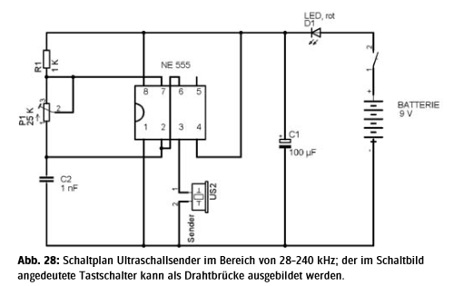

Auf Grundlage meiner schon bestehenden Schaltung möchte ich einen
linearen Frequenz Sweep realisieren.
(Gegebenenfalls kann ich diese auch umbauen, falls dies nötig wird)
Die Schaltung stammt aus dem "Conrad Special-Lernpaket Ultraschall" von
Conrad:
http://www.conrad.de/ce/de/product/192284/Conrad-Special-Lernpaket-Ultraschall
Experiment 9: Ultraschallsender, siehe Anhang für die Schaltung.
Damit ist es möglich eine vorher eine Frequenz einzustellen und über den
Ultraschallsender auszusenden.
Ich möchte nun aber automatisch seine Ausgangsfrequenz ändern. Das geht
soweit mit dem Poti, aber nur manuell.
Das heißt, ich kann durch Regeln des Poti die Ausgangsfrequenz von
28–240 kH einstellen.

Ich habe für Dich noch eine andere Idee. Du kannst den CD4046 (MC14046)
einsetzen und einfach nur den VCO benutzen. Das lohnt sich und der VCO
ist hervorragend. Man kann mit einem zusätzlichen Widerstand ganz
einfach auch noch den Frequenzbereich einstellen. Man kann so den
Frequenzbereich kleiner machen bei dem gleichen Steuerspannungsbereich.
Das macht vor allem Sinn beim PLL-Einsatz. Es ist eines der Mittel
dafür, das Phasenjittern am PLL-Ausgang klein zu halten.

Wenn das so ist, dann realisiere doch einfach ein Dreieckgenerator
mittels eines Dual-Opamp oder zwei einzelnen Opamps mit niedriger
Frequenz. Dazu für den Einstieg und Realisierung diesen Minikurs:
"Dreieckgenerator mit Operationsverstärker"
http://www.elektronik-kompendium.de/public/schaerer/dreieckg.htm
Siehe Kapitel "Definitve Schaltungen im Einsatz" mit Bild 5  und 6.
Ich empfehle Dir allerdings den ganzen Minikurs zu lesen, wenn Du u.a.
erfahren möchtest, wie es denn überhaupt zur Dreieckfunktion kommt.

Den Dreieckgenerator mit den zwei Opamp, der eine als Integrator und der
andere als Schmitt-Trigger, kannst Du so in Richtung Sägezahngenerator
ändern, in dem Du beim Integrator getrennt eine Konstantlade- und
Entlade-Zeit realisierst. Die eine langsam, die andere ganz schnell.
D.h. anstelle nur eines Ladewiderstandes sind es zwei. Einer für den
Lade- und der andere für den Entladevoragng mit zwei Dioden getrennt.
Verstehst Du das so? Wenn nicht, müsste ich das extra zeichnen...
Es gibt aber auch noch andere Methoden Sägezahn zu erzeugen. Das
Grundprinzip ist so:  Man benötigt für den linearen Sägezahn ebenfalls
eine Konstantstromquelle. Wenn dabei die Sägezahnspannung eine
definierte Triggerspannung erreicht, wird der Ladekondensator spontan
kurzzeitig kurzgeschlossen entladen und danach beginnt die lineare
Ladung von Neuem. Such einfach mal mit GOOGLE-Bilder, dann siehst Du
gleich mal Schaltungen.

Nimm den XR2206/MAX038, dafür gibt es fertige Schaltpläne
die so einen "sweep" machen
http://www.radiomuseum.org/forumdata/upload/Schaltpl_Wobbler.jpg
"SWEEP GENERATOR USING XR2206"
http://artic-instruments.webs.com/analogcircuitideas.htm
beide Chips sind aber schon schwer zu bekommen, weil solche
Shcaltungen inzwischen mit weniger Bauteilaufwand mit einem
uC per DDS realisiert werden, bloss muss man die natürlich
vorher programmieren.

Interessant ist der Sägezahngenerator mit einem 555. Schau Dir die
Schaltung mal genau an. Da hat es mit dem BC559 eine
Konstantstromquelle. Der Wert des Stromes bestimmt die
Ladegeschwindigkeit, bzw die Frequenz des Sägezahnes. Der Strom bzw.
diese Frequenz wird mit dem 22k-Poti eingestellt.
Die rasche Entladung des Timer-Kondi mit 3.2 µF erfolgt über den
1k-Widerstand durch den IC-internen Transistor (Pin 2). Der
1k-Widerstand begrenzt den Entladespitzenstrom zur Schonung des
IC-internen Transistor. Diese 1k dürfte man durchaus noch etwas kleiner
wählen, wenn es denn sein muss. In deinem Fall eher nicht.

erzeugen.
@Thomas Schaerer
>>>Wie niedrig sollte die Frequenz denn sein?
>> Die Frequenz sollte minimal bis 50kHz gehen und maximal bis 100kHz.
>Nicht die. Ich meine die Frequenz des Steuersignales, - in dem Falle der
>Sägezahn.
Ich versteh nicht so ganz, was du nun mit Steuersignal meinst. Im
Endeffekt will ich nur einen linearen Down sweep von 100kHz bis 50kHz
erreichen, welcher über den US-Sender ausgegeben wird.
Wenn du funktionierende Schaltpläne hast.
Viele Grüße
Paul

Hallo Paul,
Ich glaube, da gibt es einige Missverständnisse...
zital schrieb:
> Erst einmal vielen Dank für die zahlreichen Antworten. Da ich nicht aus
> dem Fachgebiet stamme, muss ich mir erst einmal alles durchlesen und
> verstehen.
> Ich hatte mich am Anfang vielleicht auch etwas falsch ausgedrückt. Der
> US-Sender kann beim Sweep ruhig ein nicht ein perfektes Sägezahnmuster
> senden.
Damit es nicht wieder erneut unklar bleibt:
Das Signal für den US-Sender, in dem von Dir genannten Frequenzbereich
von 50 kHz bis 100 kHz, muss ein Sinus sein. Wenn nicht, erzeugst Du
Oberwellen.
> Die "Frequenzausgabe" muss aber unbedingt über den US-Sender erfolgen.
> Ich möchte damit ein CTFM Signal (dieses besitzt das Sägezahnmuster)
> erzeugen.
Da muss ich passen, ich weiss nicht was ein CTFM-Signal ist. Ich klinke
mich damit aus, weil sonst wird es mir zu aufwändig. Sorry gerne ein
andermal wieder.
Zum Schluss noch diese Frage:
> @Thomas Schaerer
>>Sägezahn.
Nein habe ich nicht.
Trotzdem folgendes zum Schluss:
Es ging ja mal darum einen VCO zu realisieren. Dieser VCO soll am
Ausgang eine Frequenz zwischen 50 KHz bis 100 kHz liefern.
Das soll mit einem automatischen Poti gehen. Darunter soll verstanden
werden, dass mit einer DC-Spannung die US-Frequenz zwischen 50 KHz bis
100 kHz gesteuert, bzw. gesweept wird.
Das Steuersignal ist das Sweepsignal. Dieses Signal in Form eines
Sägezahn hat eine niedrige Frequenz. Danach hatte ich gefragt.
Ich denke, ich habe damit die Sachlage (so wie ich sie erkenne) kurz
zusammengefasst. Ich hoffe, dass Dir andere weiterhelfen können. Ich
schalte jetzt die E-Mail-Benachrichtigung aus.
Gruss und viel Erfolg,
Thomas
