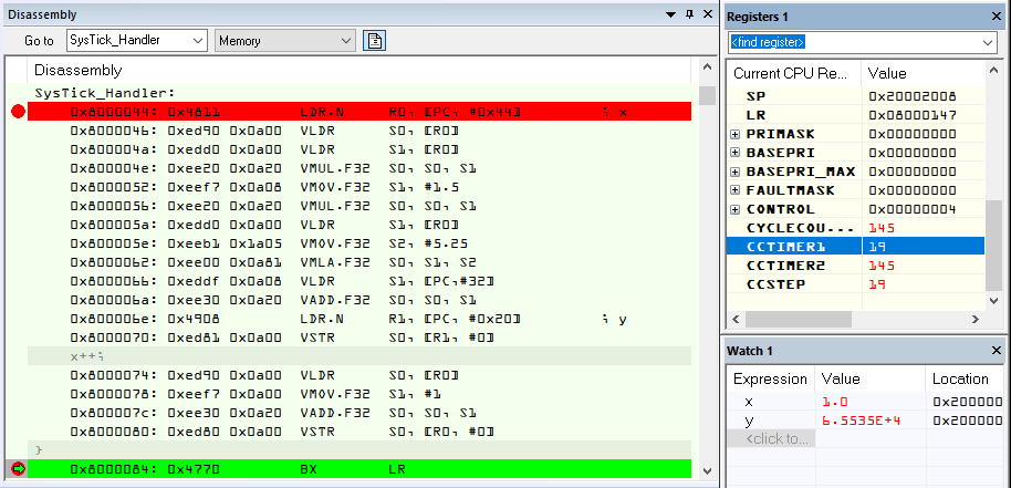

Gast #6054309
Adam P. schrieb:
> SAM4E mit 120MHz.
> 1)
> x & y: uint32_t
> y = (x*x) + x + 0xFFFF;
> Dauer: 0,1µs
> 2)
> x & y: uint32_t
> y = (x*x*x*x) + (x*x*x) + (x*x) + x + 0xFFFF;
> Dauer: 0,1µs
> 3)
> x & y: float
> y = (1.5 * (x*x)) + (5.25 * x) + 0xFFFF;
> Dauer: 40ns (Dank der FPU)
Die (Zeit-)Werte kannst du alle in die Tonne treten.
Da hat der Compiler doch zum Schluss nur das Ergebnis
in das Register geladen, aber nichts ausgerechnet!

Gast #6055212
Alexxx schrieb:
> Die 300MHz wären interessant, wenn der Flash und die Peripherie auch so
> schnell wäre.
Naja, was heißt schon schnell. Flash ist eigentlich nicht das Problem,
weil das Ding Cache hat und zur Not gibt es die konfigurierbaren TCMs.
Was ist an der Peripherie falsch?
Adam P. schrieb:
> Ist mit FPU.
Aha. Aber auf einem SAM4 sicher nicht alles, oder?
Die Multiplikation x*x vielleicht, der Rest ist nach der ersten
Berührung mit einer double-Konstanten ebenfalls double und muss dann in
SW gemacht werden.
Hast Du mal den erzeugten Code zur Hand, ob auch wirklich die richtigen
Instruktionen erzeugt werden?
Gast #6055238
@Adam P. "Ist mit FPU"
Meiomei, was ist DAS denn für eine FPU? Single-Cycle jedenfalls nicht.
Bähhh.
Deine Berechnungsformel ist ja Nenner oder Zähler eines Bi-Quads
Dh. ein Filter-Durchlauf: 2x 7,2µs + 1x Division ??µs + ??µs
Zusätzliches.
Das reicht bei 62,5 kSPS nichtmal für einen einzigen Bi-Quad - trotz
FPU!
Dann kommt also doch nur Integer-Arithmetik in Frage...
Somit waren deine Messungen wichtig, wenn auch nicht befriedigend.
Gast #6055300
Adam P. schrieb:
> Im Anhang ist das *.lss für folgendes:
Danke und q.e.d. Außer x*x und x++ wird hier nichts von der FPU gemacht.
Die 64 bit Rechnungen laufen in SW und sind dementsprechend gähnend
langsam. Wenn Du nicht die Muße hast, an die Konstanten ein "f"
anzuhängen, gibts auch einen Compilerschalter dafür
(--single-precision-constant oder so)
Du meinst es sicher gut, aber ich denke Du bist (noch?) nicht der
richtige um zu Performance-Fragen aussagekräftige Messungen zu machen
und einen anderen hilflosen zu beraten. Damit erweißt Du ihm einen
Bärendienst.
Gast #6055519
Im Hausfrauenforum werden Fragen kompetenter beantwortet!

1)
Hab es nun auch mit "hard" kompiliert bekommen, aber wie Atmel und GCC
sagt:
"softfp" und "hard" nutzen die "Hardware floating-point instructions".
Da ist kein Unterschied messbar.
2)
Der fehlende Suffix "f", hat dafür gesorgt, dass er double angenommen
hat,
somit hat man in der *.lss...
...keine HW-Float Befehle gesehen.
3)
y = (1.5f * (x*x)) + (5.25f * x) + 65535.0f;
x += (x * 1.25f);
Laufzeit nun 0,26µs, entspricht bei 120MHz - 32 Clocks
Und im *.lss ist es nun wie zu erwarten war auch richtig:
  400af6:  ed93 7a00   vldr  s14, [r3]
  400afa:  edd3 6a00   vldr  s13, [r3]
  400afe:  edd3 7a00   vldr  s15, [r3]
  400b02:  ee27 7a26   vmul.f32  s14, s14, s13
  400b06:  eef1 6a05   vmov.f32  s13, #21  ; 0x40a80000  5.250
  400b0a:  ee67 7aa6   vmul.f32  s15, s15, s13
  400b0e:  eef7 6a08   vmov.f32  s13, #120  ; 0x3fc00000  1.5
  400b12:  eee7 7a26   vfma.f32  s15, s14, s13
  400b16:  ed9f 7a0d   vldr  s14, [pc, #52]  ; 400b4c <SysTick_Handler+0x68>
  400b1a:  ee77 7a87   vadd.f32  s15, s15, s14
  400b1e:  eeb7 7a04   vmov.f32  s14, #116  ; 0x3fa00000  1.250
  400b22:  edc0 7a00   vstr  s15, [r0]
  400b26:  edd3 6a00   vldr  s13, [r3]
  400b2a:  edd3 7a00   vldr  s15, [r3]
  400b2e:  eee6 7a87   vfma.f32  s15, s13, s14
  400b32:  edc3 7a00   vstr  s15, [r3]
Nun ergibt das auch alles Sinn :-)
