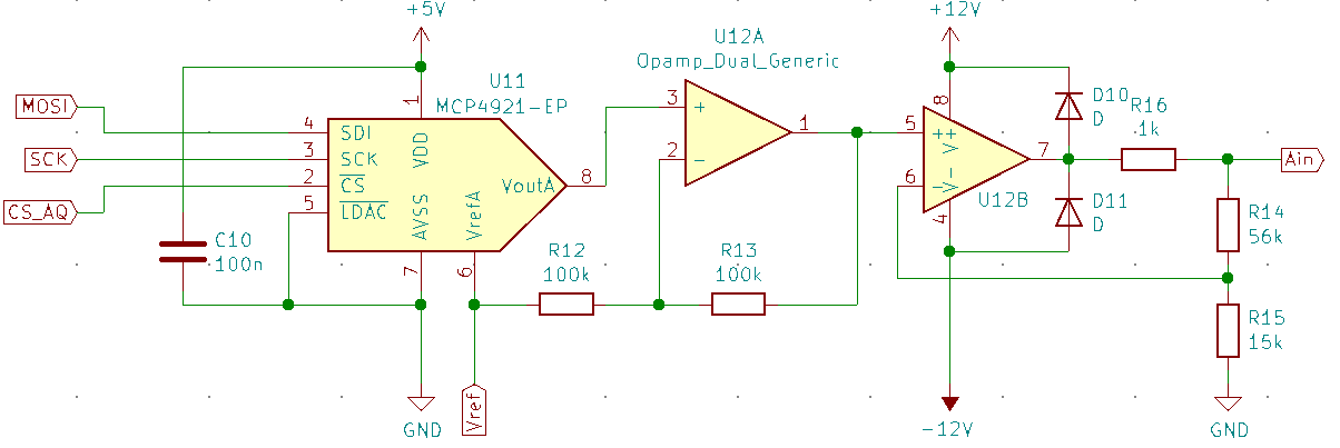

Dazu bitte die angehängte (Teil)Schaltung betrachten. Diese
Teilschaltung befindet sich später auf einem "Modul" und bis zu vier
dieser Module hängen an einem zentralen "Mainboard" welches ich auch
gerne für die Spannungserzeugung nutzen würde. Verbindung zwischen
Mainboard und den bis zu vier Modulen sind derzeit Flachbandkabel.
Ich möchte mit der angehängten Schaltung ein -12V bis +12V Signal
erzeugen. Das Signal selbst braucht keine große Frequenz und
Veränderungen sind hier eher linear mal nach oben oder nach unten (alle
10-20ms mal ein neuer Wert). Der DAC wird von einem ATMEGA betrieben.
Der ATMEGA wiederum über I2C vom Mainboard.

Insgesamt ist die Schaltung unsinnig.
Der DAC produziert 0.01..4.96V, um 2.5V.
Der erste OpAmp macht daraus -4.98..9.92V.
Der zweite OpAmp -23.75..37V, wird aber nur mit +/-12V versorgt, kommt
also je nach Modell vielleicht von -10V bis +10V und nutzt 2/3 des DAC
Wertebereichs nicht.
Fang nochmal von vorne an, derzeit ist es Quatsch.
Überlege, ob 0 auch GND deiner Versorgungsspannung von 20-30V sein muss,
oder z.B. bei halber Versorgungsspannung liegen kann.
Frage dich, was der zweite OpAmp soll.
Dann sind 2.5V Vref viel wenn man das IC mit 5V versorgt, denn 2*2.5 ist
dann nicht mehr ausgebbar. 0 sowieso nicht.

Halbe Betriebsspannung hatte ich überlegt, aber im Worstcase ist die
Betriebsspannung nu 20V, d.h ich bekomme keine 24V Range für die +/-12V
Ausgabe. Oder sehe ich das was falsch.
Also der DAC liefert Vout = 0 bis Vref bei einem Gain von 1. Bei mir
macht das 0 bis 2,5V Output, wenn Vref auf 2,5V liegt.
Der erste Opamp macht daraus -2,5V bis 2,5V.
Der letzte bringt es dann auf -11,85V bis +11,85V.
Ist nicht ganz genau, da der Verstärkungsfaktor sehr krum ist, aber das
muss nicht perfekt sein, das kann ich später auch in Software fixen.
So zumindest der Plan und beim letzten Mal auf dem Brotbord ging es auch
noch. Schaue ich mir aber nochmal an. Ich will nicht ausschließen, dass
bei etwaigen Überarbeitungen der Schaltung etwas schief gegangen ist.
