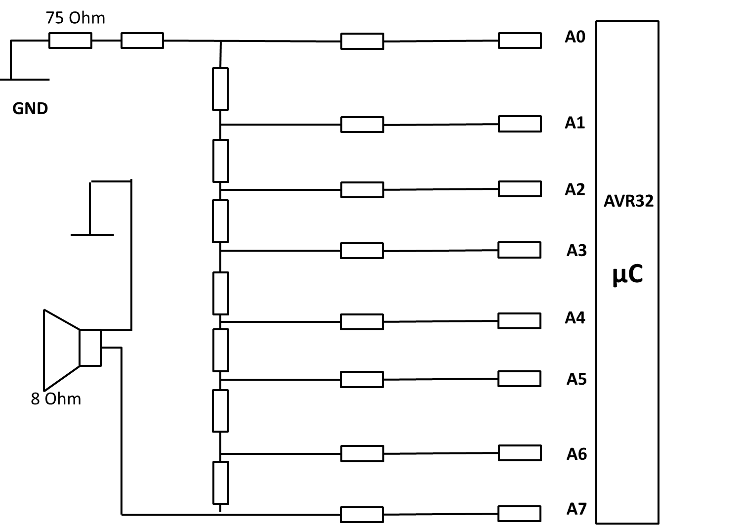

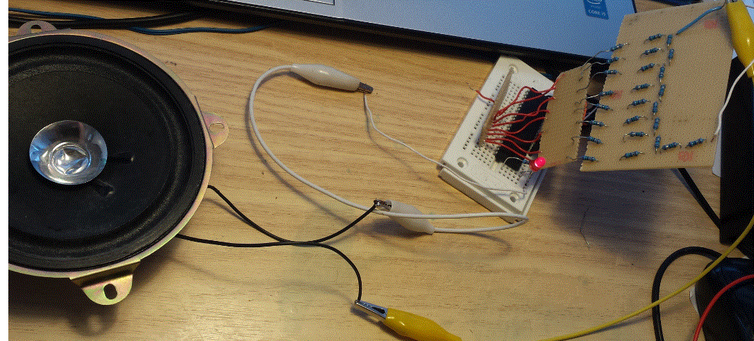

Hallo ich habe ein R2R Netzwerk aufgebaut
Nach diesem Video bin ich vorgegangen:
https://www.youtube.com/watch?v=tUapZ_JdHLE
Habe es zuerst an einem Arduino UNO R3 versucht und nun an einem AVR32
Irgendwie ist das aber stark verrauscht..
Habe schon verschiedene Boxen verwendet.
Jemand einen Tipp?

Moderator (Firma: Titel) Persönliche Seite #4921055
Wenn das diese Schaltung ist: vergiss es. Die ist viel zu niederohmig.
Gratuliere dir selber, dass da überhaupt ein Ton herauskommt und nimm
fürderhin eine Schaltung, die funktioniert.

Gast #4921081
Das Video hab ich mir versucht anzusehen. Das ist totaler Murks. Kein
Schaltplan, keine Erklärung was für Widerstände er benutzt, und dann
noch der "Verstärker", OMG. Bau den DAC mit 10Kiloohm Widerständen und
spendier ihm einen OPV Buffer am Ausgang. Ich hab einen LM358 genommen,
das klappte ganz gut. Mir gings aber nur darum das Prinzip
auszuprobieren und einen simplen Funktionsgenerator zu bauen

Gast #4921104
BTW: Der Typ nimmt 100 und 200 Ohm Widerstände. Im Datenblatt des
verwendeten µC wird ein maximaler Ausgangsstrom von 40 mA pro Pin
angegeben und das ist ja schliesslich ein Richtwert, an den man sich
unbedingt halten muss, wenn die Schaltung berechnet wird.

Gast #4921290
Herzlichen Dank !
Ich bitte um Entschuldigung für meine Dokumentation.
Alleine der Hinweis, dass das R2R - Netzwerk zu niederohmig ist hat
schon gereicht.
Mit 24k Ohm funktioniert das besser.
Ich nahm an, dass der Unterschied zwischen 100 Ohm und 72 Ohm nicht
allzu groß sei. Was natürlich ohne Berechnung eine sinnlose
Unterstellung ist.
Sicher fehlt der Verstärker! Der hatte aber keinen Einfluss auf die
Klangqualität deswegen habe ich den hier nicht weiter beachtet.
