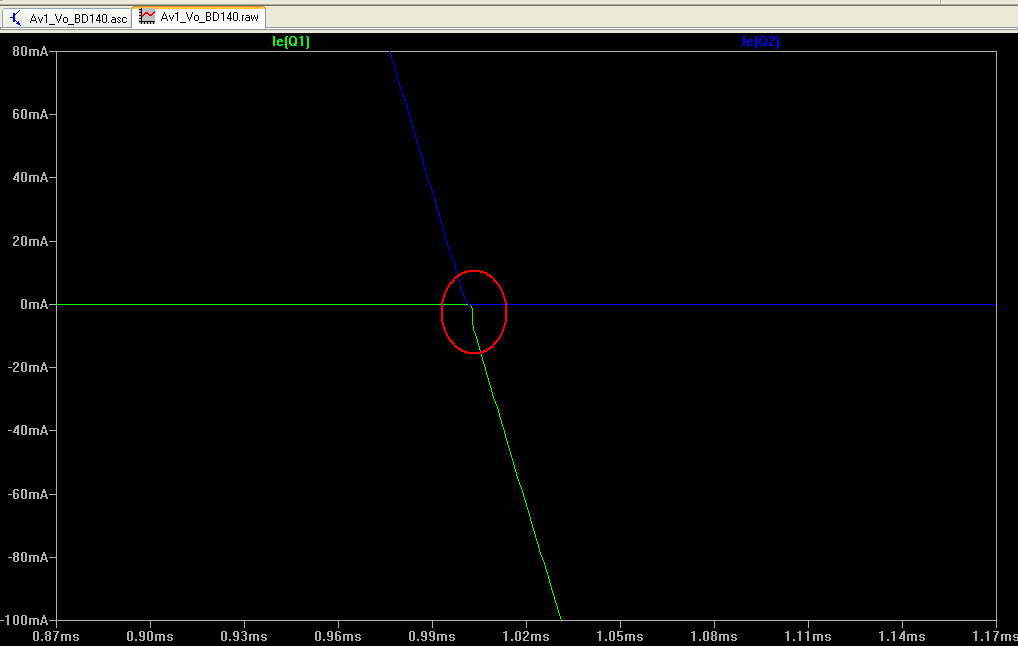

AVknow schrieb:
> Warum hat man den bei diesem Audioverstärker keine Übernahmeverzerrung,
> obwohl es sich "nur" um einen Verstärkertyp der Klasse B handelt?
Die Übernahmeverzerrungen sind schon da, nur werden die durch die rel.
starke Gegenkopplung "glattgezogen". Leg mal die Basis von Q5 auf Masse
und steuere an der Basis von Q4 mit einer kleinen gleitenden
Gleichspannung von +- einigen 10mV den Verstärker so aus, dass der am
Ausgang von Anschlag zu Anschlag läuft, dann siehst du was der wirklich
macht.

Gast #5080195
CO2 ist ihm N. schrieb:
> Für die Schaltung
> https://www.mikrocontroller.net/attachment/335331/Unbenannt.JPG
> hat der Harald schon Recht.
> Da ist nur eine Diode für zwei Basis-Emitter-Dioden.
> Mit asc kann ich Euch das zeigen.
Ach Darius, es reicht nicht, dass die Vorspannung für die Transistoren
etwas zu klein ist um nennenswert Ruhestrom fließen zu lassen:

Gast #5080209
>> Für die Schaltung
Will man ja auch nicht. Man will ja nur die Spannungsdifferenz
vermindern damit der Differenzverstärker mit seiner begrenzten Slew rate
da nicht an die Grenzen seiner Möglichkeiten kommt.
Ohne Differenzverstärker reicht das natürlich nicht, dann hat man wieder
nennenswerte Übernahmeverzerrungen.

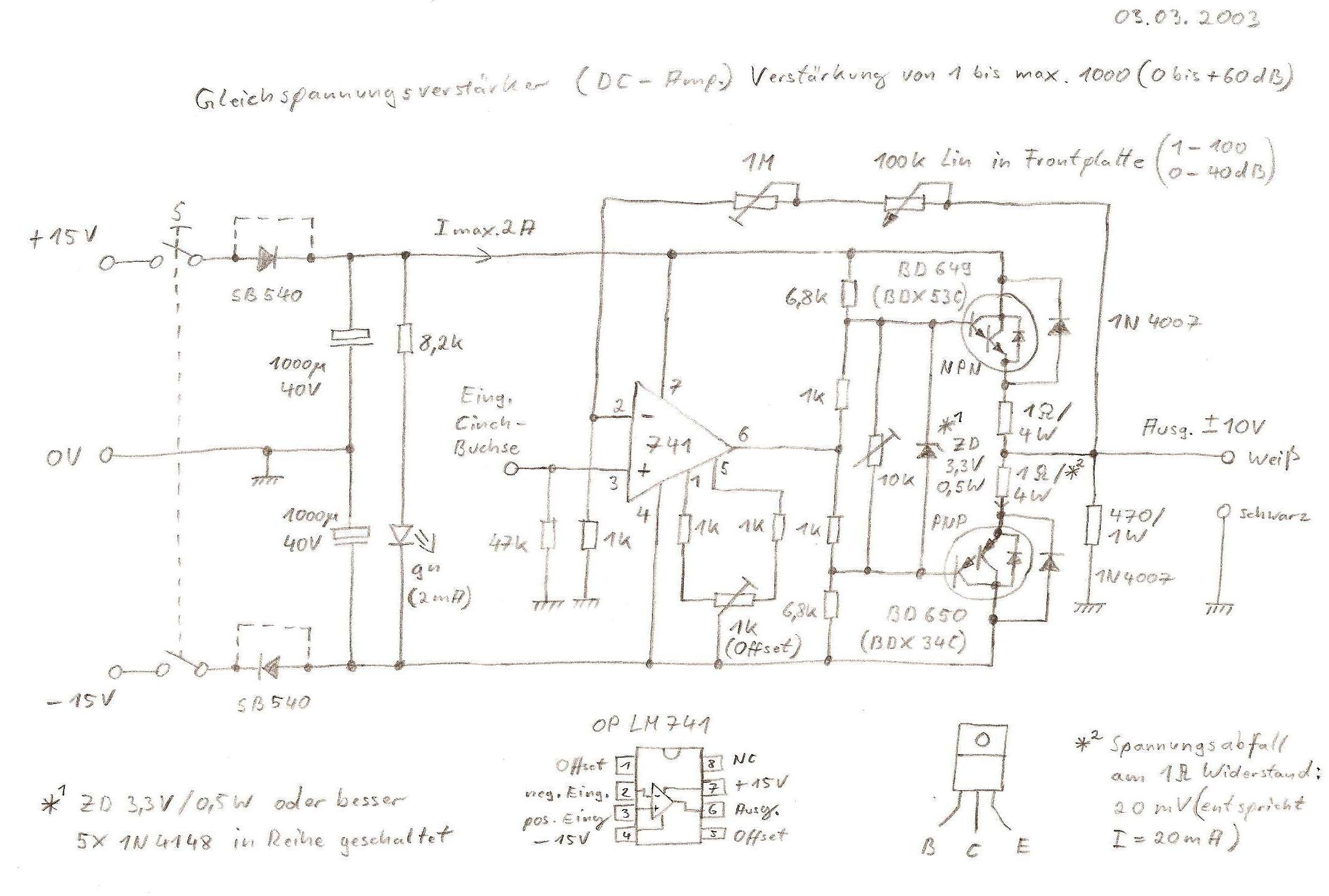

Gast #5081472
AVknow schrieb:
> Wie bestimme ich denn meinen Ruhestrom?
Es wurden seit dem 10.07.2017 viele gute Beiträge gemacht. Hier mal ein
praktisches Beispiel. Die Fotos habe ich einfach aus einem anderen
Thread geklaut. Das macht man zwar nicht, habe ich aber mal zur
Verdeutlichung trotzdem gemacht (aus dem Thread: Ferromagnetischer
Schwebekörper).
Man kann gut erkennen wie man mit dem 10k Trimmer den Ruhestrom
einstellen kann. Auch ohne Oszilloskop kann ein Spannungsabfall von ca.
20 mV an den 1 Ohm Widerständen eingestellt werden. Dadurch verschwinden
die Übernahmeverzerrungen und die Schaltung ist dank der 1 Ohm
Emitterwiderstände auch noch temperatur- und schwingneigungsresistent.
Der TO soll die Schaltung mit dem veralteten LM741 nicht nachbauen, sie
dient nur zur Beantwortung der oben gestellten Frage.

Gast #5082840
Olaf schrieb:
> Sorgt die Strombegrenzung dafür, dass ich die Emitterwiderstände dann
> weglassen kann?
Da nur eine Diode D3 da ist, sind die Transistoren T1 und Q1
ohne Ruhestrom. Brauchen dann keine Emitterwiderstände zur
Ruhestromstabilisierung.
Welche Strombegrenzung Du meinst, habe ich nicht verstanden.
