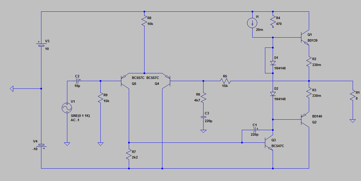

ich habe hier eine relativ einfach Schaltung (Anhang AV) für einen
Audioverstärker.

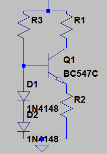

Ich würde nun gern die Konstantstromquelle, die 20mA liefert, ersetzen.
Die einfachste Variante ist hier sicherlich ein Widerstand. Doch ich
würde gern eine Konstantstromquelle mit Bipolartransistoren (Anhang KSQ)
verwenden. Doch wie baue ich die in die Schaltung ein?
Welchen Nutzen haben denn die zwei kleinen Emitterwiderstände (330mOhm)
in der Endstufe? Wenn ich die weg lasse, habe ich ja keine großen
Veränderungen.
