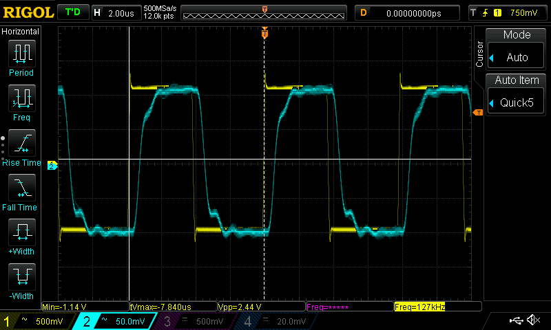

* Der 1mV/nA Messbereich ist sehr schwingempfindlich. Die Bandbreite
deutlich begrenzen hilft - alternativ (noch nicht ausprobiert) den Shunt
auf 1 kOhm verkleinern und mit nem 100mV/uA Messbereich begnügen.
* Scheinbar gab es da mal Probleme mit dem genauen Typen des LMV321L -
ich habe 2 ausprobiert, keine Unterschiede festgestellt :-(
* Wenn die Strom-Bananenstecker drinstecken ist das Jumper umstecken
etwas nerviger als ich es erwartet hätte...

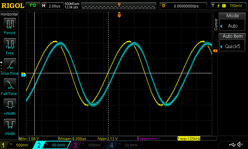

* Mit Funktionsgenerator und Scope würde ich die Bandbreite eher mit
maximal 100 kHz bezeichnen, dadrüber wird die Amplitude merklich
kleiner.

Wie gemessen? Üblich werden Grenzfrequenzen bei -3dB angegeben. Was aber
in diesem Fall eigentlich wenig Sinn hat, hast du vielleicht ein
Diagramm oder eine Tabelle wie stark sich die Dämpfung bei verschiedenen
Frequenzen verhält?

OP #6084446
Bandbreite: Ich hab mir im Scope angeschaut, bei welcher Frequenz die
Ausgangskurve (spürbar) kleiner wird als das Eingangssignal, also eine
rein qualitative Analyse. Meiner Meinung nach reicht das hier, da die
-3dB insofern quatsch sind, als das dann die Genauigkeit ja schon
deutlich abgenommen hat. der -3dB Punkt könnte tatsächlich so bei 300
kHz liegen. (Siehe Scope shots oben: Bei 100 kHz sind die Kurven noch
scheinbar gleich von der Amplitude)

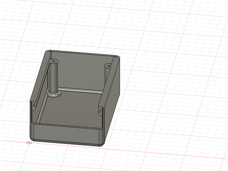

Gehäuse: Ich hatte keine Maße zu dem gewählten Gehäuse gefunden und in
der <2,50€ Klasse bei Reichelt auch kein anderes in etwa passendes mit
Maßen. Bin gerade nicht zu Hause aber kann als Beitrag mal die genauen
Maße vom RND 455-00094 zeichnen, sodass der/die nächste die Bohrlöcher
richtig verschieben kann.

kann :-) Wenn ich die Tage noch lange Weile hab, gibts vll noch ein 3D
Modell von nem kleinen, passenden Gehäuse, dann kann ich die aus
orangenem ABS drucken :D
OP #6084523
hust anbei ein Gehäuseentwurf... Nicht perfekt, aber es ist auch mein
2. Mal 3D Modellierung. Spiel 0,4mm im PCB Slot und 1mm in der Breite.
Unten ist genug Platz für nen 2x AAA Batteriehalter. Der würde dann ein
bisschen im Gehäuse wackeln... Prusaslicer sagt 17g Filament (0,50€),
1,5h Druckzeit.
