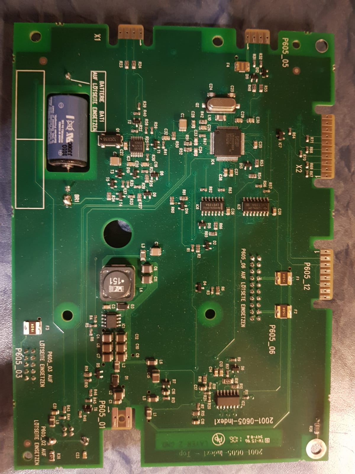

auf dem Board eines Gerätes ist die Batterie leer, nach dem tausch ist
die Uhr verstellt. Welche Möglichkeit habe ich nun die Uhr zu stellen?.
Vom Herstelle des Gerätes gibt es keinen Support, Code oder ähnliches.
Es gibt eine Platine mit dem LPC2141 und neuer Batterie und verstellter
Uhr.
Kann man über eine IDE oder ä die Uhr stellen, oder geht das nur per
Code im mC.
Das stellen soll von Herstelle auch über USB vorgesehen sein.
Da ich mit den STM32 arbeite habe ich den ST-Link V2, kann ich den für
den LPC2141 verwenden, der kann wohl auch SWD.

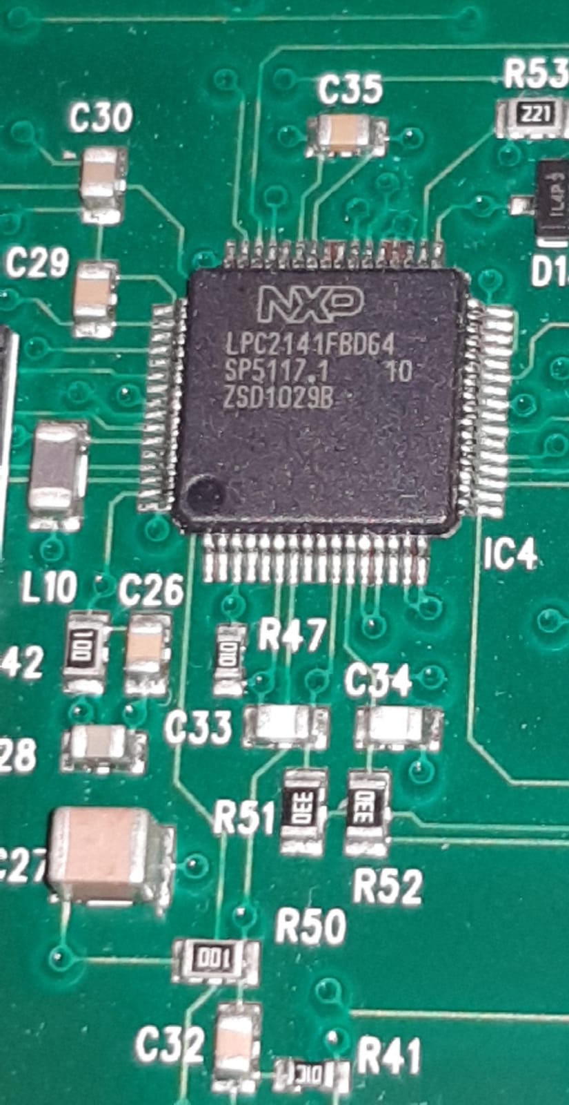

Der LPC2141 kann kein SWD aber JTAG. Wenn Du dich per JTAG verbinden
kannst, dann kannst du natürlich auch in die RTC Register schreiben und
die Uhrzeit stellen.
Musst Du mal schauen, ob Du irgend ein JTAG über Bitbang oder FTDI zum
Laufen bekommst. Projekte die genau das machen gibt es ja wie Sand am
Meer.
Ist ein bischen Frickelei, aber hey - wir haben ja Wochenende.

OP (Firma: egal)
Jim, mir fällt Wortwahl und Optimierungspotential ein....
Ich habe ein Frage von einem Bekannten ob es denkbar ist wenn er mir die
Platine schickt, ob ich Ihm die Uhr stellen könnte.
Wir sind gerade in der "Durchführbarkeitsuntersuchung".
Wenn das hilft gerne, das Foto der Platine über die wir uns unterhalten.
Es ist ein Spielautomat Typ Bally, Action Star
