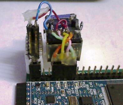

Gast #3346841
Gerhard Gehlert schrieb:
> Mann braucht nur eine
> Ethernet-Buchse an das Board anschließen und man ist im Netz. Software
> von NXP/CodeRed.
ich bin zur Zeit dabei über CodeRed-easyweb den Austausch von Daten für
eine Heizungssteuerung zu versuchen. Habe den abgesägten xpresso-link
als programmer. Habe mir ein fertiges-board mit rj45 bestellt, das aber
noch nicht bei mir angekommen ist. Super Teil, mit display, usb und
ethernet für 35€:
http://www.hotmcu.com/lpc1768minidk2-development-board-28-tft-lcd-p-12.html?cPath=1_21
Der Anschluss der rj45 buchse an das lpcxpresso board scheint mir, wenn
ich das hotmcu-layout zu grunde lege, nicht so ganz enfach zu sein. Hast
du dazu einen Link, wie es einfach geht? Ich würde gerne das restliche
lpcxpresso board auch mit einer rj45-buchse ausrüsten.
