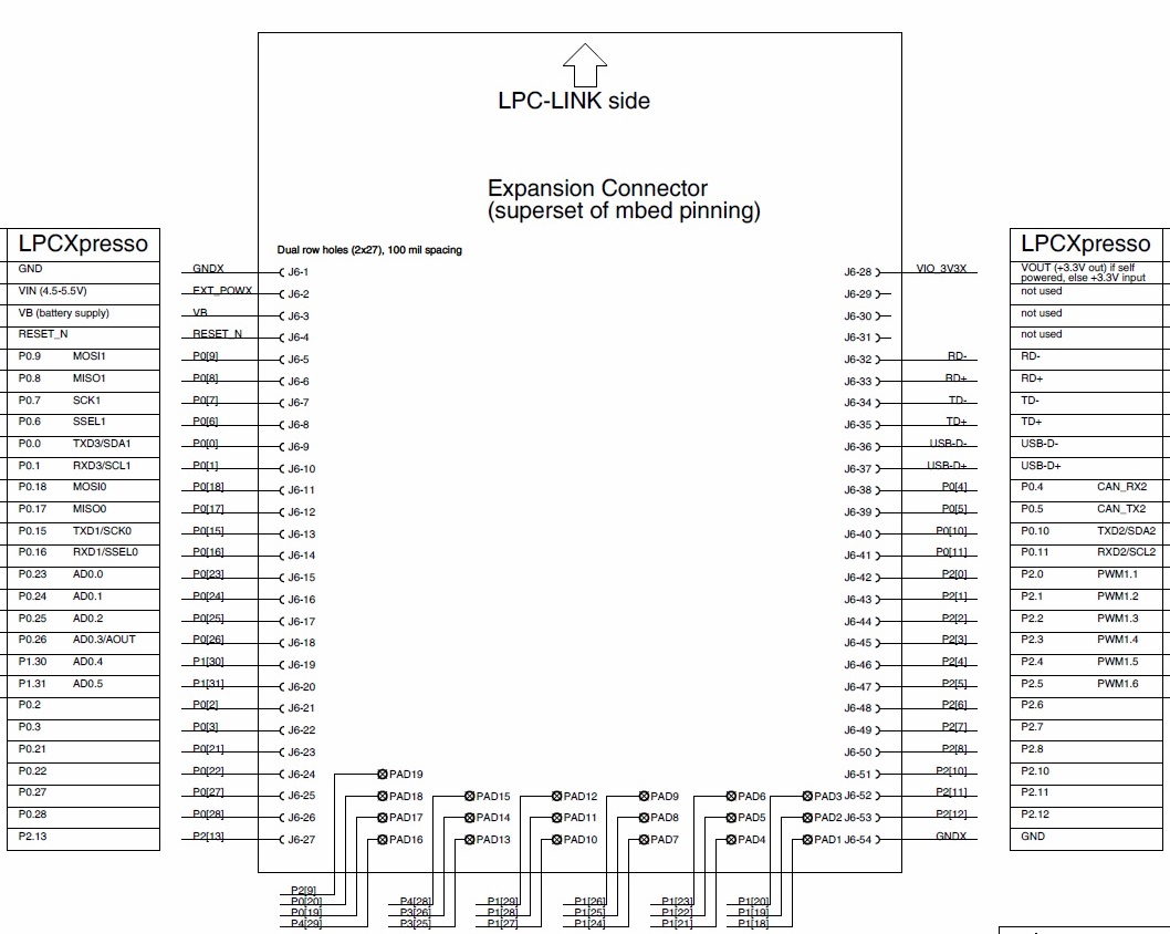

Weisst du zufällig ob man auf dem lpcxpresso-Board mit dem oben
genannten LPC1769 nur die Funktion, die in der Spalte stehen, nutzen
kann?
Oder lassen sich z.B bei J6-42 (s. Bild) anstelle PWM auch GPIO nutzen?
Man weis halt nicht wie das Teil vom LPC bis zum Anschluss-Pin
verdrahtet ist...

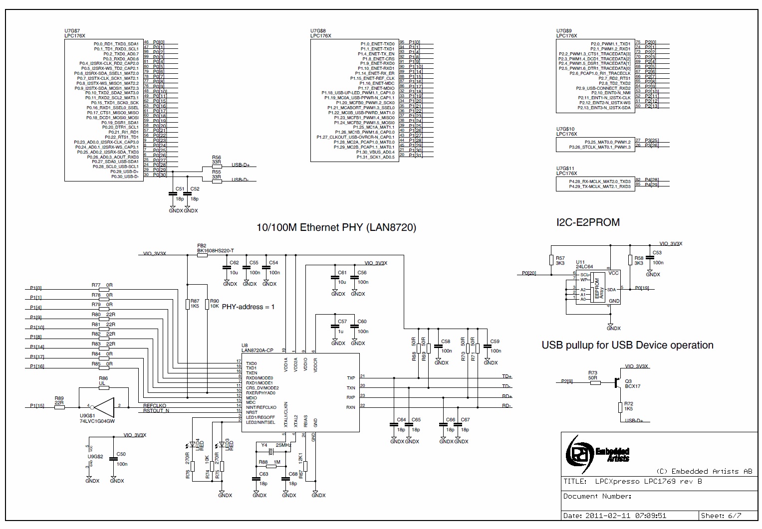

Danke dir. Hab aber gerade nochmals in ner Beschreibung gefunden, dass
auf dem Board Ethernet fest verdrahtet ist. Aber die Alternativ
Funktionen sind ja sicher trotzdem Nutzbar oder?

#3604663
Jetzt wirds gef"ahrlich. Ja, prinzipiell kannst Du schon die anderen
Funktionalitaeten nutzen, aber wenn die Ethernet-Komponenten auf der
Platine best"uckt sind (wovon ich ausgehe), dann kannst Du gleich mal
die streichen, die Ausg"ange vom PHY sind und folglich Eing"ange am LPC.
Dazu musst Du die Signale kennen (wovon ich nicht ausgehe). Bei den
restlichen ist es "ahnlich. Was bewirken die am PHY? Alles harmlos??
Gast #3604685
Es sind ja ausreichend Pins vorhanden. Ethernet,USB und 1xUsart sollte
man daher für diese Funktionalitäten lassen. Wobei bei Ethernet hast du
noch keinen RJ45. Ob man den selber löten kann, weiß ich nicht.
