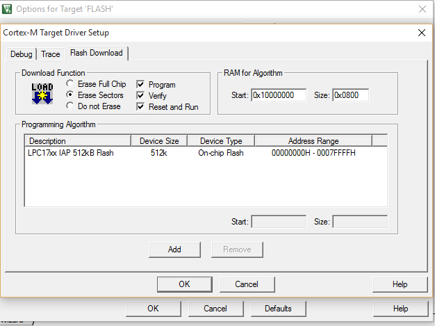

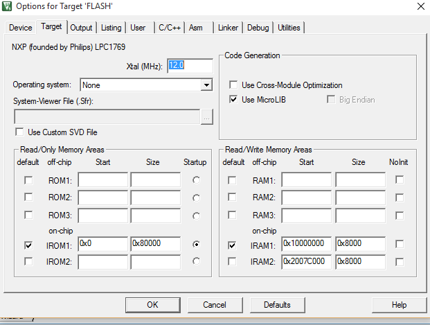

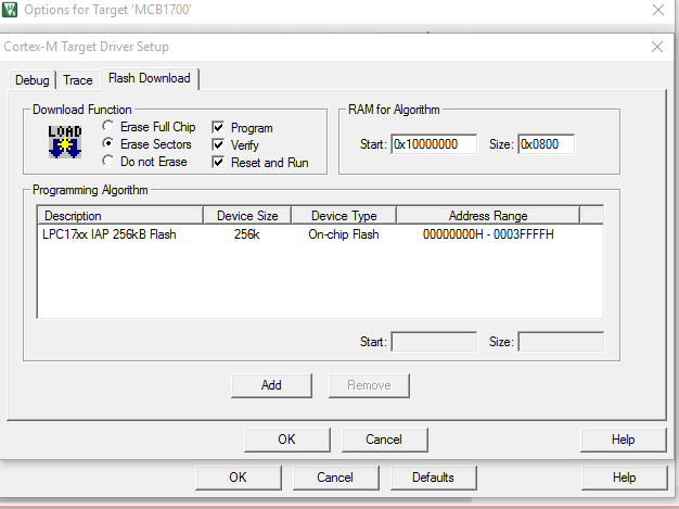

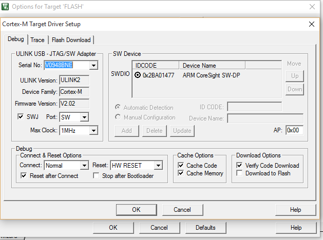

Ich habe ein Evaluierungsboard mit einem LPC1769(Cortex M3) von NXP und
will diesen mit Hilfe eines ULINK2 über Keil programmieren.
Dafür habe ich mir ein Beispiel-Programm "EasyWeb" geladen und
entsprechend angepasst. Funktioniert auch soweit--> Jedoch nur im
Debug-Modus und nur wenn ich nicht resete.
Sobald ich Resete wird ein Speicherbereich weit außerhalb des
Flash-Speicherbereichs, in der das Programm liegt, angesprochen und er
läuft somit ins Nirvana (Anfangsadresse beim Reset 0x1FFF 0080).
Wenn ich das Programm simuliere und dann resete, wird der Reset_Handler
aufgerufen und der richtige Adressbereich angesprochen (irgendwas bei
0x00000 0040).
Daher muss ja irgendwie an der Hardware/Konfiguration des ULINK liegen
oder?! Ich habe Screenshots der Keil-Target/Debug-Konfiguartion
angehängt.
Würde sehr über hilfreiche Kommentare freuen :)

Gast #4378731
Hmmm ich glaub du hattest mich ein wenig missverstanden, hatte ich aber
vielleicht auch falsch formuliert. Ja er springt in die Adresse
0x1FFF... also in den ROM. Ok das dort der Boot-Loader sitzt, wusste ich
zu bis dato nicht. Jedenfalls das funktioniert!
Nur das Problem ist, dass er vom Boot-Loader nicht mehr zurück in den
User-Code springt :-/ Hab schon ein wenig im OMF rumgesucht, aber nicht
so recht die Erklärung gefunden. Hab auch schon mit MEMMAP-Register
versucht, ohne Erfolg...
Vielleicht stehe ich auf völlig auf dem Schlauch. Brauche Hilfe ;)!
