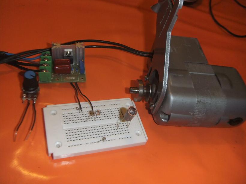

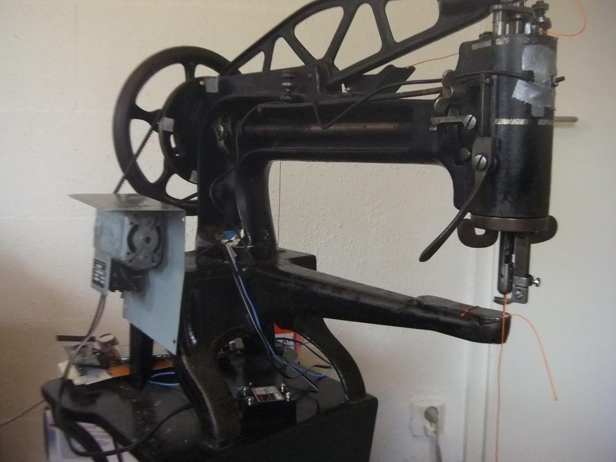

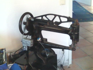

Anbei eine Motorsteuerung für eine Sattlernähmaschine. Bei der Singer
class29 handelt es sich um ein älteres Modell -meine stammt von 1895-
das aber heute noch gebräuchlich ist. Ich wollte damit die Haut eines
Faltboots nähen.
Das Programm ist so ausgelegt, dass es über einen taster die Stichzahl
der Nähmaschine erfasst und daraus mittels PWM über ein Solid State
Relais (SSR) einen 70 Watt Universalmotor auf niedrige Stichzahl
einregelt. Bei ersten Nähversuchen mit unterschiedlichen Stoffen
funktioniert es erstaunlich gut.
Das SSR ist für Motorsteuerung nur bedingt geeignet, da es Wechselstrom
nur in der Nullphase schaltet. Es kommt bei PWM deswegen zu einem An-
und Abschwellen des Motorlaufs. Nach vielem Probieren habe ich bei ca
1khz eine ausreichend stabile PWM-frequenz gefunden.
Das Programm hat einen Stitch10-Modus: Bei Betätigen des
Interrupttasters am Kopf der Maschine werden genau 10-Stiche genäht-
erleichter die Arbeit speziell für den ungeübten Anfäger. Per touchpad
kann auf Dauerbetrieb umgestellt werden. Im Dauerbetrieb wird die
Maschine über den Taster gestartet und angehalten.
Das verwendete Cortex M3 LPCexpresso 1769 board ist mit 120MHZ für das
programmtechnisch schlichte Projekt sicher deutlich überdimensioniert.
Interrupt und PWM sind damit aber relativ einfach zu bewältigen.
Außerdem ist das GLCD mit Touchpad beim ausprobieren hilfreich. Das
Programm enthält aus früheren Programmierungen noch code zur Ansteuerung
einer sd-karte und ähnliches. Dies mag für den einen oder anderen
LPC-Nutzer nützlich sein.

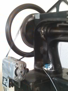

> anbei noch ein Foto mit Details zur Befestigung des Tasters
Die 120 Jahre alte Nähmaschine ist aber eine wesentlich bessere
Ingenieursleistung als die elektrische Verdrahtung und mechanische
Anbringung der spannungsführenden Teile.

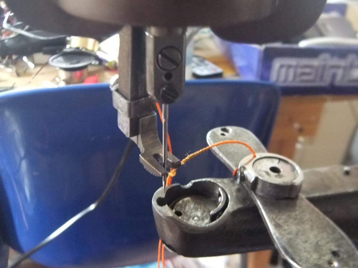

Allerdings: Wie macht die Nähmaschine das mit dem Unterfaden ?
Gast #3314906
hallo MaWin, das mit dem Unterfaden geht im Prinzip wie bei neuen
Maschinen auch. Das besondere an der class29 ist, dass man den Nähkopf
in jede Richtung drehen kann. Vorwärts, rückwärts, rechts, links nähen
Bei der Installation habe ich mich bemüht, alle 1895 geltenden
Sicherheitsvorschriften einzuhalten. Es gilt hier Bestandsschutz.
Der Hinweis mit dem Triac ist ohne Zweifel richtig. Aber das wäre das
nächste Projekt. SSR ist die einfachste gerade noch funktionierende
Lösung.

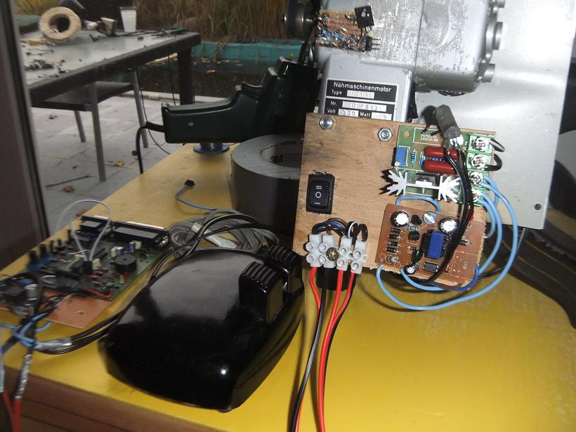

#3314965
Du meinst, damals mußte man 230V nicht isolieren?
Das SSR einfach so offen rumliegen zu lassen, wäre mir zu gefährlich.
Ich würde alles in ein Gehäuse bauen mit Kabeln zu Motor und Taster.
Klebeband oder Heißkleber nehme ich nur innen, wo man es nicht sieht.

#3321011
Ich benutze für temporäre 230V-Lösungen gerne 1000g-Joghurteimerchen mit
verschließbarem Deckel.

Zeig mal bitte n Foddo des Zahnriemenantriebs.

Gast #3330285
>Autor: eProfi (Gast)
>Reflexlichtschranke
Auf einem Foto sind auf dem Shwungrad angeklebte Papierstreifen zu
erkennen. In Höhe des Shwungrads ist eine LDR an die Nähmaschine
geklebt. Die auf dem Display ersichtliche Zahl 163136 ist die Anzahl der
ADC-Messungen pro Secunde. Mittels einer Reflexlichtschranke könnte man
auch die Nadelposition steuern. Der mechanische Taster war zunächst nur
als Provisorium gedacht.
Aufgrund der Jahreszeit muss ih mich aus familiären Gründen leider erst
um die Heizungssteuerung kümmern und habe für das Nähmaschinen-Projekt
vorläufig keine Zeit mehr.
