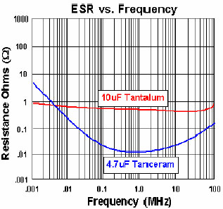

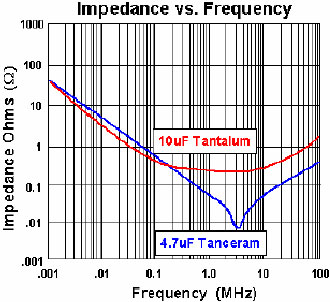

Gast #3276965
Bei einem Schaltregler wird es evt. keine Rolle spielen, der Betrag des
ESR ist, wenn gleich auch hoeher, ueber fast den gesamten
Frequenzbereich recht konstant waerend er sich bei den MLCC bei
niedrigen Frequenzen im Audiobreich relativ stark aendert.
Als Gedanke, ob es wirklich eine Rolle spielt?
Bild:
johansondielectrics.com/technical-notes/product-training/basics-of-ceram
ic-chip-capacitors.html
