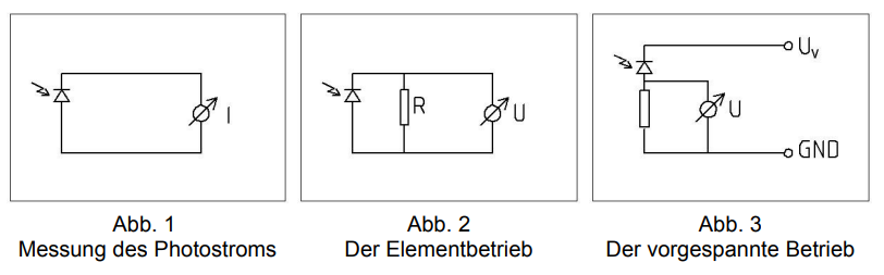

ich würde gern mit einer Fotodiode die Beleuchtungsstärke einer LED
vermessen.
Es gibt bereits einen Ähnlichen Beitrag im Forum, der mir zwar
weitergeholfen, aber immer noch ein paar Fragen offen gelassen hat
(Beitrag "Photodiode messen".).
Zur Vermessung gibt es mehrere Möglichkeiten (zu Nr. 1-3 siehe Anhang,
zu Nr. 4 siehe obigen Link):
1. Direkte Messung des Fotostroms
2. Spannungsmessung an einem Widerstand
3. Spannungsmessung an einem Widerstand bei angelegter Sperrspannung
4. Umwandlung in eine messbare Spannung mit einem
Transimpedanzverstärker
Im Datenblatt der Diode (siehe Anhang) ist auf Seite vier oben rechts
ein Diagramm, in welchem man den eigentlichen Messwert, also lux (lx)
anhand des gemessenen Fotostroms (0,7-200μA) bei 5V Sperrspannung (also
nach Nr. 3) als auch durch Messung des Leerlaufstroms V0 (20-40mV)
ablesen kann.
Bedeutet Zweiteres nicht, dass eine simple Spannungsmessung mit dem
Multimeter (nach Nr. 2) ausreicht um V0 und damit den Messwert in lx zu
bekommen? Mir kommt das zu einfach und womöglich zu ungenau vor, daher
meine Frage.
Was denkt ihr ist in diesem Fall die beste und einfachste Methode um die
Beleuchtungsstärke meiner LEDs zu vermessen?
LG und Danke im Voraus
Patrick
Gast #7112265
Meines Erachtens nach ist es unwichtig, wie du misst - Hauptsache du
machst es richtig.
Eine Fotodiode verhält sich identisch einer Konstantstromquelle mit
einer parallelgeschalteten Diode. Der Strom der Konstantstromquelle ist
natürlich proportional der Beleuchtungsstärke.
Das bedeutet: Solange die Spannung an der Photodiode nicht so groß ist,
dass der Diodenstrom relevant wird (also wenige 100 mV), ergeben sich
bei allen Messverfahren dieselben Werte. Vorspannung oder
Transimpedanzverstärker werden zum Erreichen einer höheren Bandbreite
verwendet. Beim Transimpedanzverstärker bleibt die Spannung an der Diode
konstant, also muss ihre Kapazität nicht umgeladen werden, bei
Vorspannung ist die Diodenkapazität kleiner. Das alles interessiert dich
aber nicht.
Gast #7112352
1.
Geht in dem man direkt ein  Multimeter anschließt, die üblichen 200mV
sind fast Kurzschluß, aber bei Bereichswechsel kommt nicht derselbe
Messwert raus, taugt also nur wenn man in 1 Bereich bleiben kann.
Aber noch besser ein Transimpedanzverstarker und dann die Spannung
messen, der ist hochlinear.
Man braucht halt 1 OpAmp. Kann man aber aus der
Voltmeterversorgungsspannung betreiben, weil In- mit COM verbunden ist
und GND liefert.
2. ist unlinear, 3. wird gemacht wenn es schnell sein muss.

Gast #7114274
Patrick schrieb:
> Kann ich dann nicht auch direkt die Leerlaufspannung messen, die laut
> Diagramm im Datenblatt ebenfalls linear zu sein scheint?
Du meinst das Diagramm auf S. 4 rechts oben? Denk daran, dass die Achsen
dort doppellogarithmisch skaliert sind. Die Leerlaufspannung ändert sich
um einen Faktor 2 wenn die Beleuchtungsstärke um mehrere Größenordnungen
wächst.
Der Zusammenhang ist schwach und nichtlinear. Und kleine
Temperaturschwankungen können die Leerlaufspannung evtl. stärker
beeinflussen als deine Beleuchtungsunterschiede. Der Fotostrom ist schon
die korrekte Messgröße.

#7114280
Patrick schrieb:
>> Davon abgesehen, Messung des Kurzschlussstroms ist die beste Methode,
>> der Zusammenhang ist über viele Dekaden linear.
> Das entspräche dann Methode Nr. 1 oder?
Und Nr. 3.
Lt. welchem Diagramm ist die denn linear?
#7114295
Patrick schrieb:
> Laut Datenblatt beläuft sich die Leerlaufspannung sowieso im linearen
> Messbereich lediglich auf 200-400mV. Wie bestimme ich ab wann der
Nein. Das sieht in dem Diagramm nur so aus, weil logarithmisch. Das ist
ganz einfach eine normale Dioden-Charakteristik, und die ist nunmal
nichtlinear.
> Diodenstrom berücksichtigt werden muss und meine Linearität bei der
> blanken Spannungsmessung nach Methode Nr. 2 stört?
Du berücksichtigst nur den Strom, nicht die Spannung, denn die hat einen
linearen Zusammenhang zw. Strom und eingefangenem Lichtstrom. Die PD ist
nur eine Stromquelle.
> Und habe ich den Begriff Leerlaufspannung aus der Graphik im Datenblatt
> überhaupt richtig verstanden (direkt an der Diode anliegende Spannung in
> linearer Abhängigkeit zur Beleuchtungsintensität)?
Nochmal - da ist nix linear.
(Firma: مهندس) #7114303
Keine gute Idee. Sie scheint linear, auf den ersten Blick. Während
sich der Strom praktisch linear über mehr als 2 Größenordnungen ändert,
ist die Änderung der Spannung vergleichsweise gering. Der Strom ist also
die Meßgröße.
Gast #7114311
Ab sofort.
Die Kurve ist exponentiell und stark temperaturabhängig, also zum Messen
völlig ungeeignet.
Nein, 4. Transimpedanzverstärker.
