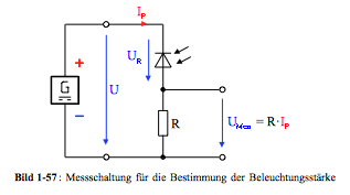

#5007618
Johannes M. schrieb: > Es gibt im Prinzip drei Möglichkeiten: Auch wenn dieser Artikel schon ziemlich alt ist, passt meine Frage hier ziemlich gut rein. Johannes M. schrieb: > 1. (und einfachstens): Der Diode wird ein Widerstand parallelgeschaltet, > an dem eine dem Fotostrom proportionale Spannung abgegriffen werden > kann. Nachteil: Fotostrom ist u.U. sehr klein, sehr hochohmige Messung > erforderlich, sonst geht die Linearität völlig flöten. Hier wird wahrscheinlich die Schaltung aus dem angehängten Bild gemeint sein. Was ist hier der Unterschied zur Variante 3? Bei beiden berechnet sich die Ausgangsspannung zu U=R*Fotostrom. Mir erscheint es so, als würde ich bei Variante 3 nur zusätzliche Bauteile verwenden. Wo liegt hier der Vorteil/Unterschied? Und was wird mit einer hochohmigen Messung gemeint? Spannungsmessungen sind doch immer hochohmig (im Gegensatz dazu Strommesungen niederohmig)? Also ganz normal mit einem Oszi oder Multimeter messen?
#5007642
plober schrieb: > Nachteil: Fotostrom ist u.U. sehr klein, sehr hochohmige Messung >> erforderlich, sonst geht die Linearität völlig flöten. > > Hier wird wahrscheinlich die Schaltung aus dem angehängten Bild gemeint > sein. Die Linearität geht unabhängig von der Hochohmigkeit der Messung Flöten, weil der Spannungsabfall an der Bürde den Photostrom verringert (Sättigungseffekt). Die hohe Linearität über einen weiten Beleuchtungsbereich hat man nur im Kurzschlussbetrieb.
#5007905
Die Variante 3 hat auch gleich einen gepufferten Ausgang. Bei einfach nur dem Widerstand als Bürde ist der Ausgang immer noch hochohmig - bei der Messung kleiner Photoströme hat man ggf. einen Widerstand im MOhm Bereich. Im Vergleich zu Widerstand und Impedanzwandler ist dann der Transimpedanzverstärker nicht mehr wesentlich (ggf. ein Kondensator) Aufwändiger.
#5008651
Lurchi schrieb: > Bei einfach > nur dem Widerstand als Bürde ist der Ausgang immer noch hochohmig - bei > der Messung kleiner Photoströme hat man ggf. einen Widerstand im MOhm > Bereich. Ich verstehe nicht, was das Problem an einem MOhm Widerstand ist. An diesem kann ich doch ganz normal mit dem Multimeter/Oszi die Spannung messen?
#5008654
plober schrieb: > Ich verstehe nicht, was das Problem an einem MOhm Widerstand ist. An > diesem kann ich doch ganz normal mit dem Multimeter/Oszi die Spannung > messen? Was passiert wohl, wenn man parallel zu einem MΩ ein Oszi mit einem Eingangswiderstand von typisch 1MΩ schaltet und das mit dem Wert vergleicht, den ein eventuell deutlich hochohmigeres Multimeter anzeigt? Hausnummern wird man messen.
#5038449
Wolfgang schrieb: > Die hohe Linearität über einen weiten > Beleuchtungsbereich hat man nur im Kurzschlussbetrieb. Auch im Betrieb im Sperrbereich?!? (vorausgesetzt die negative Spannung an der Photodiode ist konstant). In welchem Betrieb befindet sich die Photodiode beim Bild von plober? Wird sie hier als Photoelement betrieben?
