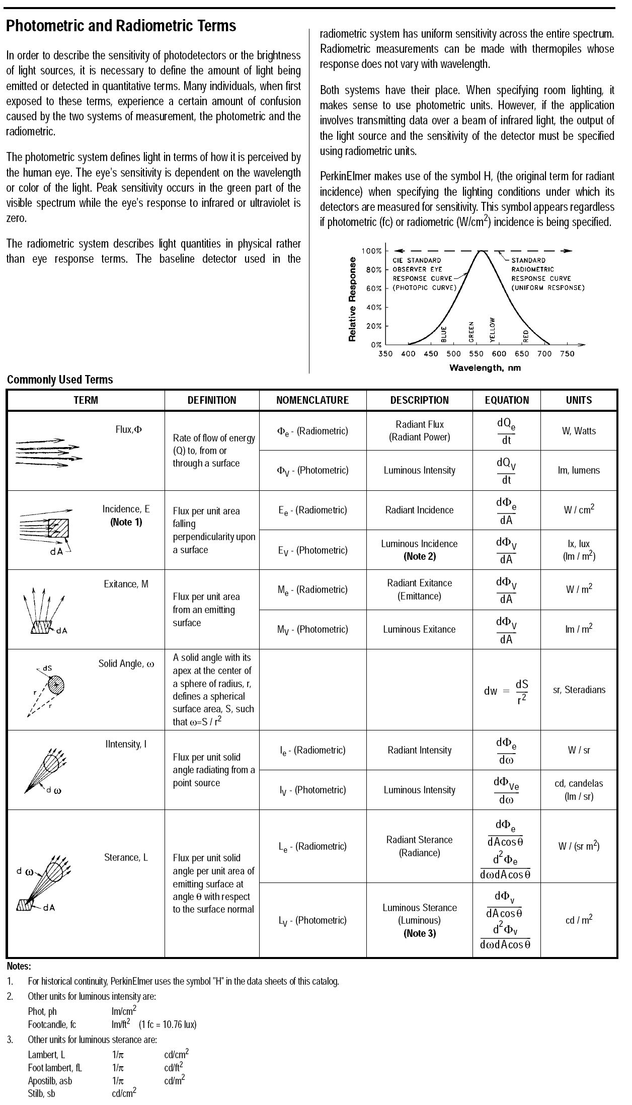

Das ganze soll später die Helligkeit vorm Fenster messen, also die
Lichstärke (?) der Sonne. Laut Datenblatt ist das E in mW/cm². Wie kann
ich das in lux oder so umrechnen? Gibs hierfür eine Formel oder so was?

Sabb wrote:
> W/m^2 wuerde ich mit einer Diode resp Solarzelle messen. Die groessere
> flaeche bringt mehr Strom. Wie haengen Lux und W/m^2 denn zusammen ?
Ein LUX entspricht 0.0161028 W/m^2.
http://www.vaplastics.com/elec/reference/EnglishtoMetricSIConvTable.html
Ich würde Dir zu einer BPW21 raten. Messe den Strom, dieser ist
proportional zu Beleuchtungsstärke. Steht alles im Datenblatt.

> Genau so eine Umrechnung suchte ich!
Nach 3 Jahren sollte man vielleicht noch mal festhalten,
daß diese Umrechnung falsch ist.
Erstens nennt der angegebene Link lux als Lumen/Quadratfuss, was nicht
nur in Deutschland falsch ist,
zweitens ist das Watt die Energieleistung auf einer schwarzen Fläche,
also inklusive des Infrarotanteils, und das Lumen wird mit der Kurve der
Augenempfindlichkeit bewertet, kann also infrarot nicht enthalten.
Die Photodiode hat ihre Empfindlichkeit bei einer genannten Wellenlänge,
z.B. 670nm, und nimmt den Rest des Lichts entsprechend ihrer
Empfindlichkeitskurve wahr, da ist bei tiefem Infrarot auch nichts mehr
dabei.

Richtig, die Umrechnung gilt wohl nur für das menschliche Auge (dazu
auch V(lambda) den DIN Normbeobachter) und . Im Endeffekt hat mich die
Zal in lux eh nicht mehr weiter interessiert, da es sich um die
wirkliche Leistung der Sonne handelt und nicht das was das Auge
mitkriegt.
