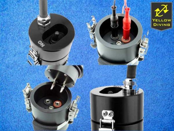

OP #7268429
Hallo Paul,
vielen Dank für deine Antwort.
Ja, den BQ77xxx hatte ich gefunden und oben im Link angehangen.
Anbei ein Foto einer kommerziellen Lösung.
Unsere wird ähnlich aufgebaut.
Der 35AH Akku soll 2 Platinen bekommen.
- Eine im Tank mit Schutzschaltung und Balancer (wo dann auch das
ladegerät angeschlossen wird)
- Eine im Deckel mit Aktivierung der Last über Piezotaster
Wie gesagt mache ich mir keine Sorgen um die Deckelelektronik mit
Ein/Ausschalten und Abschaltung bevor die Schutzschaltung greift.
Ich kenne mich nur nicht mit dem Batteriemanagement aus.

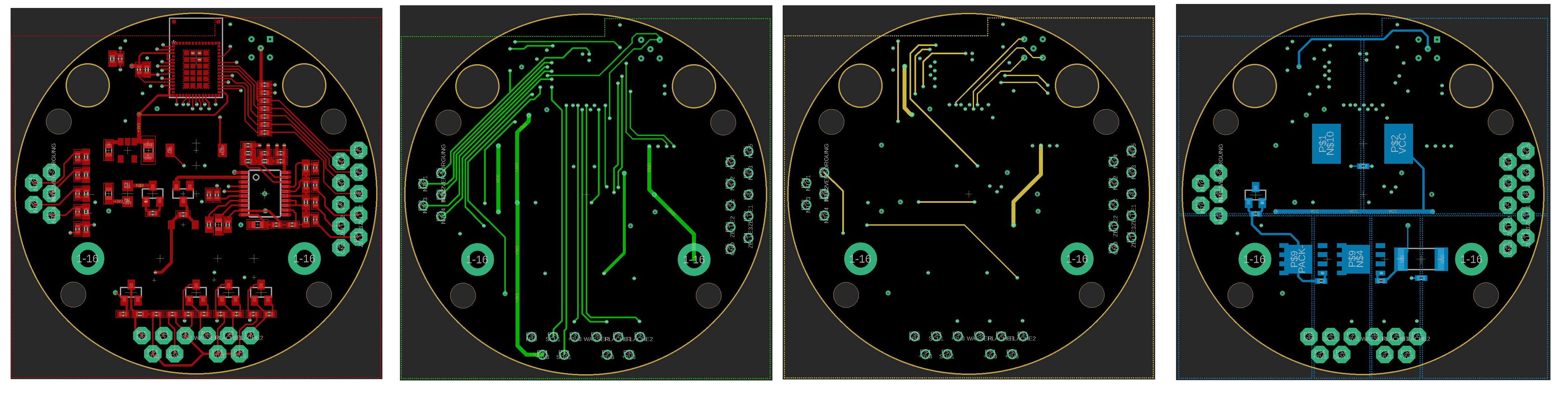

@Paul
Ich habe deine Gedanken weitestgehend übernommen und mich für die
Variante mit "Hirn" entschlossen.
Die Strommessung via INA226 habe ich nicht eingebunden, da der BQ76920
den Strom ja ebenfalls über I2C übermittelt.
ich habe 20mV bei 20A, was mein Maximum darstellt.
Zwar ist der INA226 mit seinen 16 bit auf +-81mV anstatt +-200mv des
BQ76920 etwas genauer, aber das soll reichen.
Die Übermittlung via Bluetooth ist zwar eigentlich nicht so relevant,
jedoch wollte ich schon länger mal einen STM32 einsetzen und was mit
Bluetooth machen.
Daher wird dies nun mein erstes Projekt mit dem Zerg.
Habe sonst immer ATMEGA`s eingesetzt.
Die CubeIDE sieht schonmal recht übersichtlich aus.
Bei den oberen 3 Layern ist alles ungenutzte GND.
Das untere Layer muss bei Volllast folgende Wärme ableiten:
- 0,8W Gesamt von: den zwei N-Fet`s (je 0,47mOhm) und R-Sense (1mOhm)
oder
- 3W über den Entladewiderstand (bei Bedarf)
Ich messe aber an beiden Stellen die Temperatur und kann abschalten.
Der BQ76920 kann ja auch balancen, man muss ihm nur per I2c den Befehl
geben Zelle xy zu entladen.
Was mir überhaupt nicht gefällt:
Bei diesen BMS IC's wie BQ76920 scheinen die Fets "immer" im GND Pfad zu
sitzen ?
Dadurch habe ich zwei Bezugspotentiale mit je größeren Flächen und kann
die Platine nicht so schön mit GND-Via's "durchtackern" wie ich das
sonst gern mache.
Gibt es (kennt jemand) auch welche, deren Fets im VCC-Pfad sitzen ?
Anbei mal der aktuelle Stand.
Gibt es Anmerkungen eurerseits ?
OP #7292672
Ich werde noch ein BQ76200 einbauen und die Fet's in den + Pfad setzen.
Weiterhin fliegt der Entladewiderstand raus und wird gegen einen
Widerstandsdraht ausgetauscht, den ich mehrfach um den ganzen Akkupack
wickele.
Falls ich den Akku dann mal bei -10°C im Auto vergesse, kann der sich im
Kunststoffgehäuse ziemlich lange auf Temperatur halten.
Wird ja ein 14.8V / 35Ah Pack.
