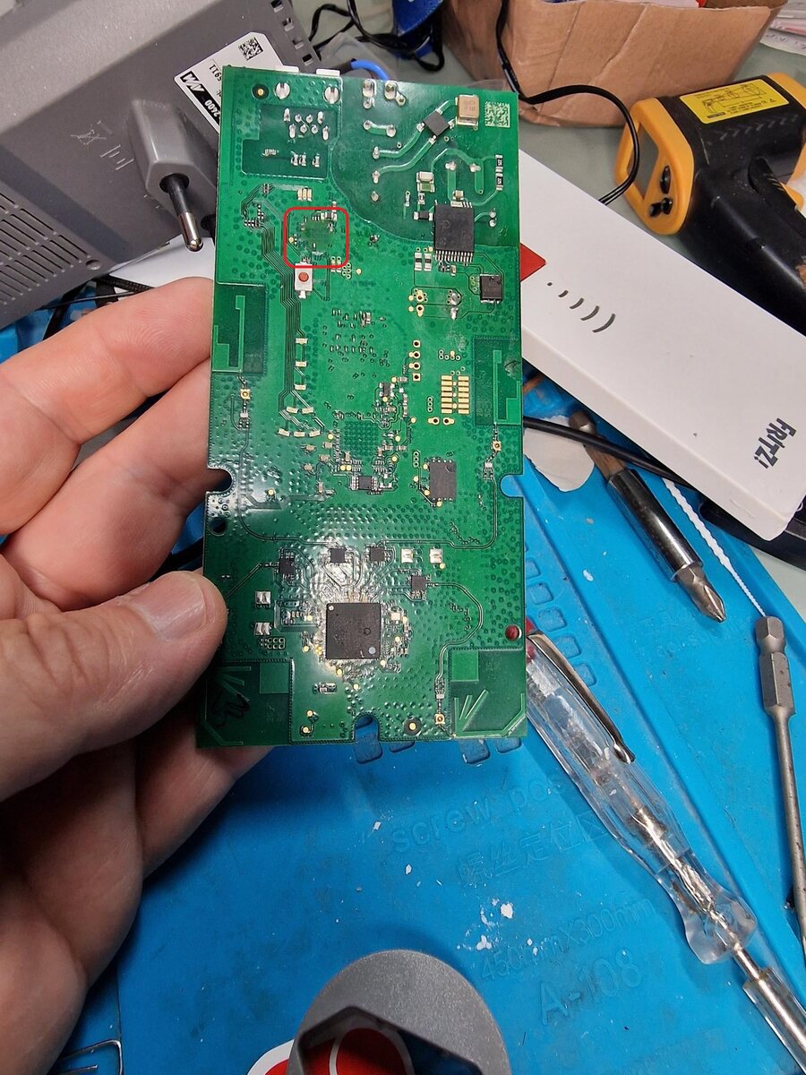

Hallo, habe ein Fritz Repeater 2400 der defekt ist. keine Anzeige LED alles aus. Habe schon alles versucht andere Steckdose etc. Strom kommt rein 230V etwas ist defekt oder ist ein SMD kondensator in kurz oder Trafo defekt keine ahnung.
Wie messe ob trafo defekt ist Primär 230V Sekundär 12v DC ? Primär ist doch wo die elkost ist wo oben von 230v reinkommt?

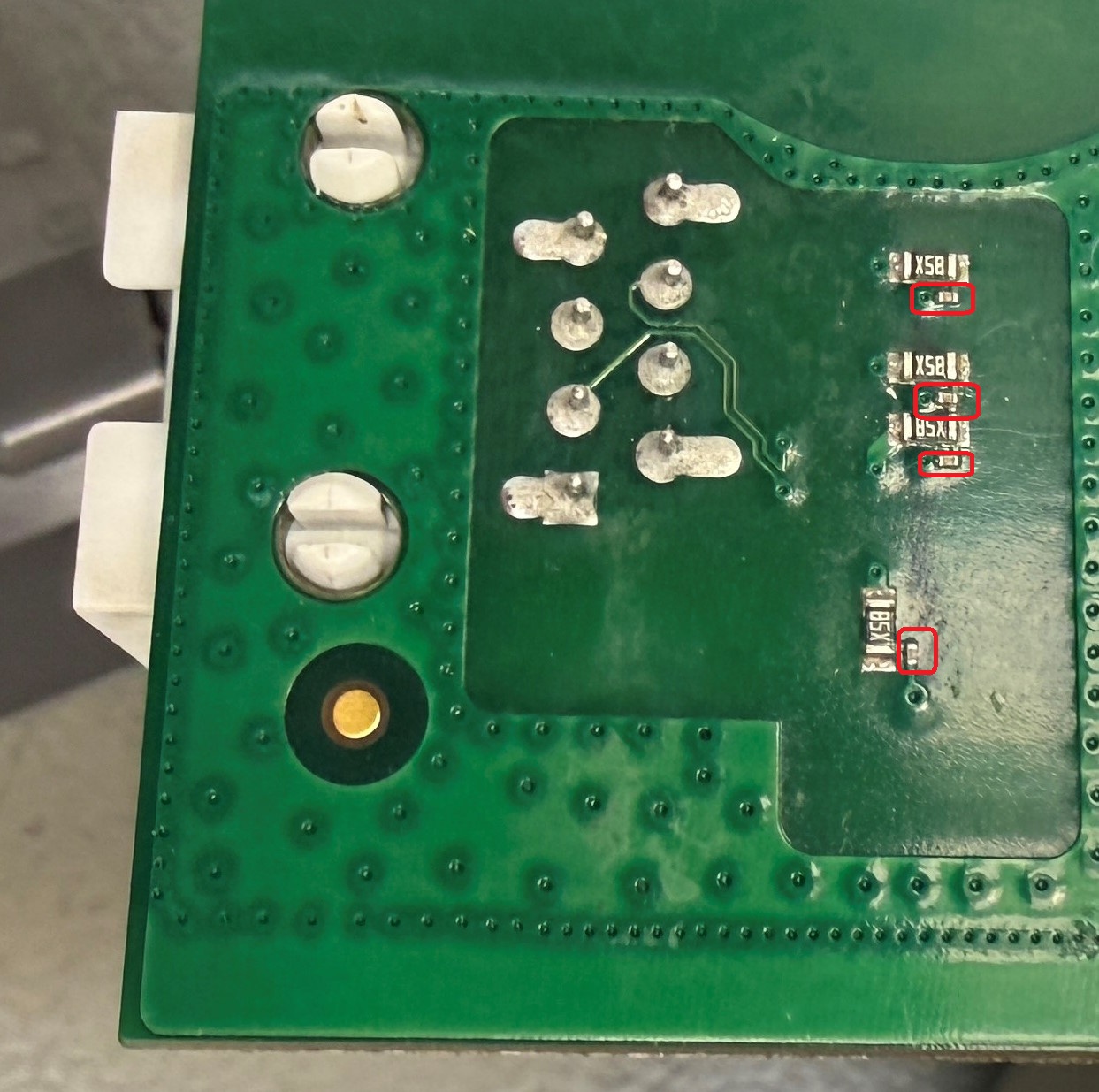

Dann werde ich schauen die 4 SMD Widerstände zu tauschen 75ohm hat jemand hier geschrieben aber ich kann die nichts Enziffern was für code de haben? Nach messung schein defekt zu sein..
#8074968
a) zeig mal ein Bild mit den 4x75Ohm- Widerständen b) lass die Widerstände mal drin - die stören erstmal nicht c) als erstes muss mal die 3,3V da sein - beantworte daher zuerst meine Frage: Peter K. schrieb im Beitrag #8074290:

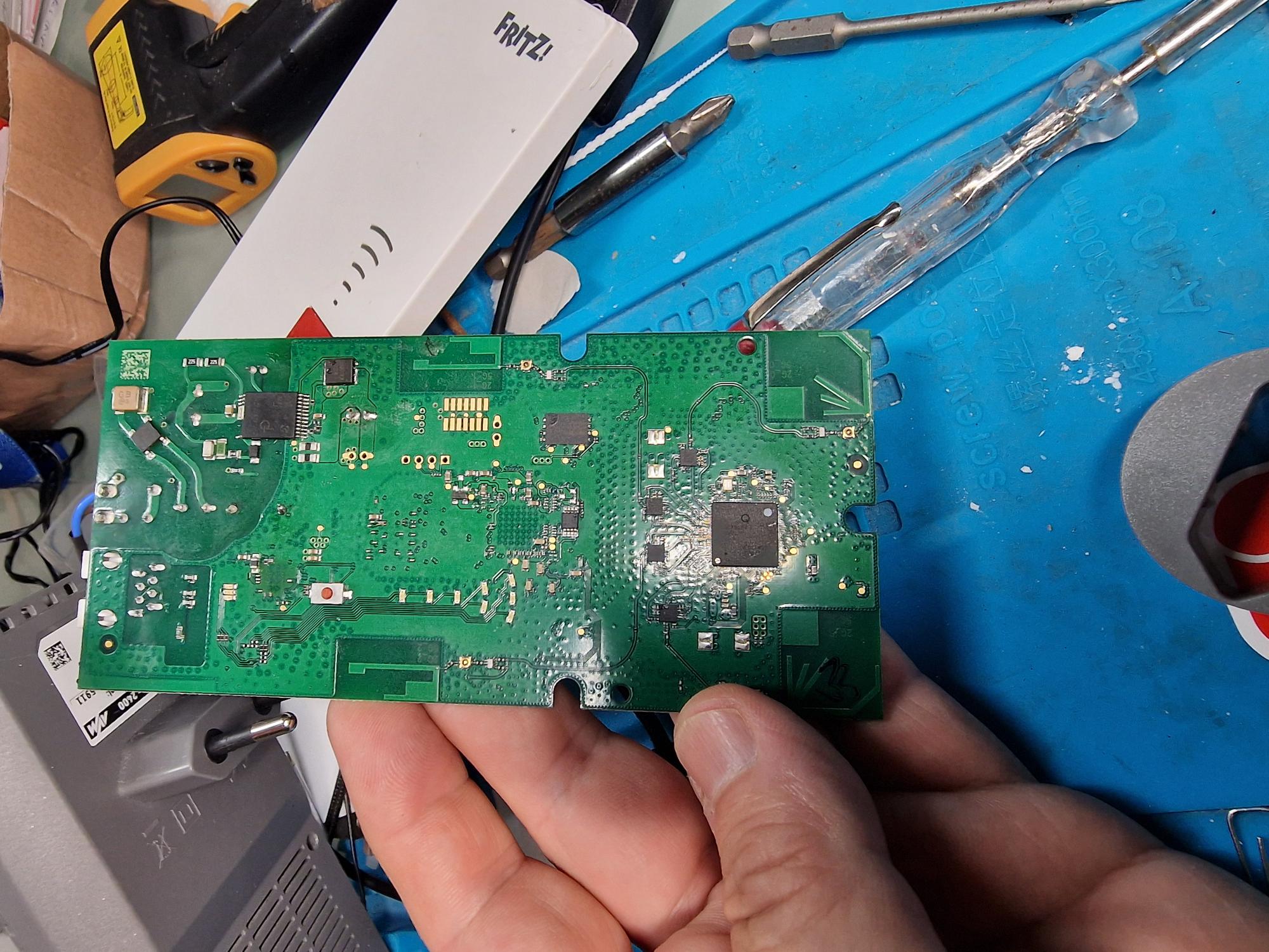

p.s. das ganze ist auch für andere Suchende interessant, da:
  • der TO gute Bilder angehängt hat
  • der Repeater 2400 hier bisher kaum Thema war

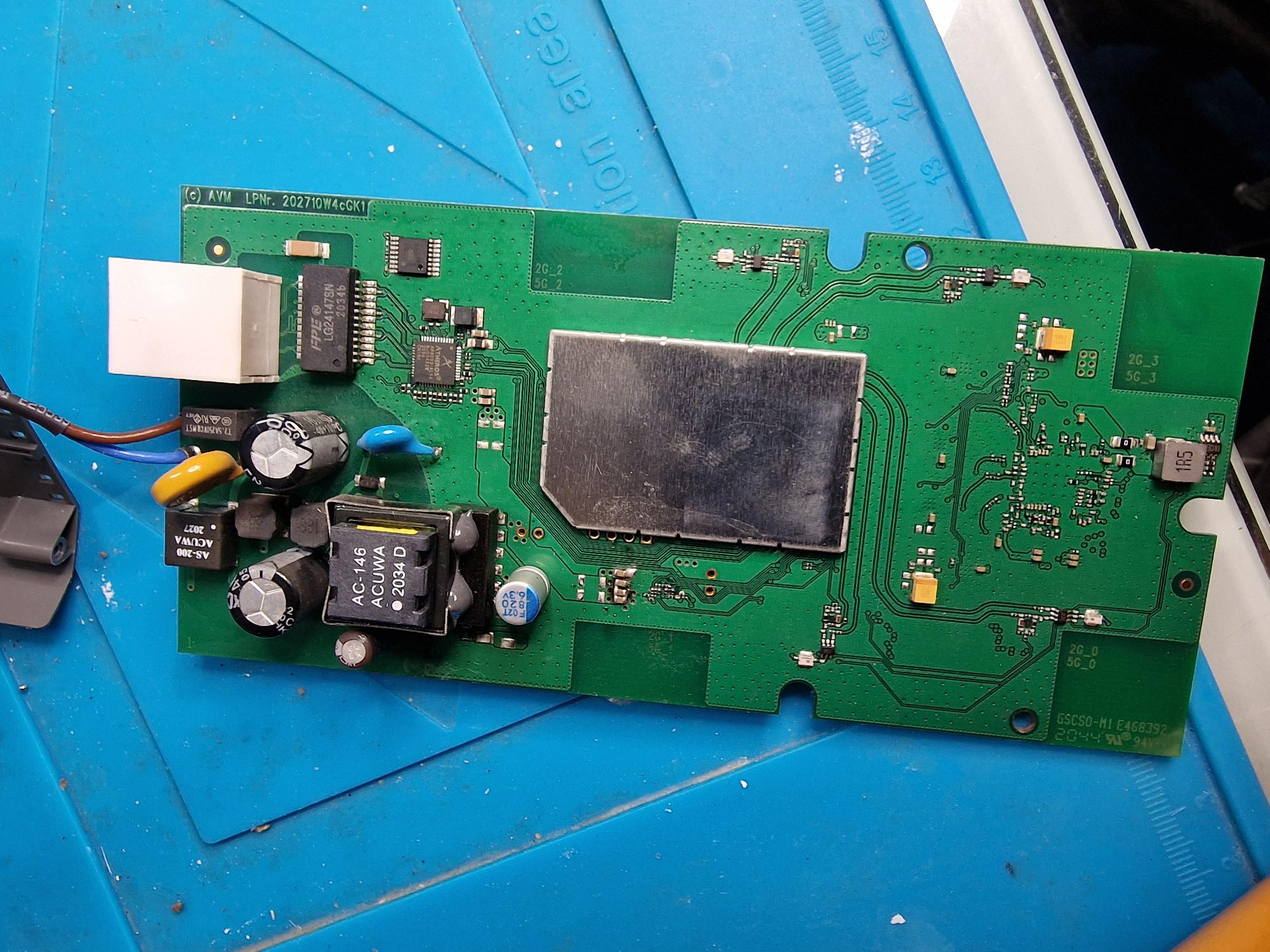

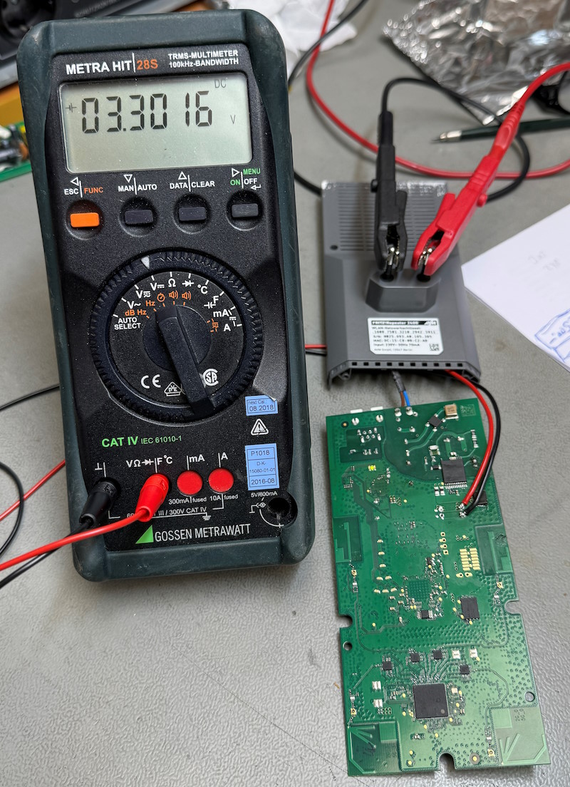

Der Repeater ist heute bei mir eingetroffen. Das Tauschen des Elkos durch den TO war keine so gute Idee, die Leiterplatte sieht aktuell an dieser Stelle sehr mitgenommen aus. Mal sehen, ob man das verbessern kann.
Erste Diagnose: Kurzschluss auf der 3V3 Schiene. Der Kurzschluss ist extrem niederohmig, so dass sich auch keine Bauteile erwärmen wenn ich versuche 3V@2A einzuspeisen. Eine Sichtprüfung hat erstmal keine beschädigten Kerkos feststellen lassen - die beiden Tantals sehen auch gut aus.
Was ich jetzt auf die Schnelle festgestellt habe ist, dass der MOSFET, zuständig für die Synchrongleichrichtung, einen Kurzschluss in der S-D Strecke hat. Ich kann in der Applikationsschaltung des Schaltreglers keine Rückwirkung auf den MOSFET sehen, wenn die Ausgangsspannung kurzgeschlossen ist. Falls jemand anderer Meinung ist, dann bitte melden - ich will den MOSFET morgen nicht umsonst entlöten. Wird eh schon schwierig genug werden.

Ich habe mich jetzt mit dem Milli-Ohm Meter (HP 4328A) durch die Platine durchgearbeitet. Die Quelle des Kurzschlusses scheint der Bypass-Kondensator für den AR8033 Ethernet Transceiver zu sein - jedenfalls messe ich dort den niedrigsten Widerstand von 27mΩ. Wie Peter (chips) auch schon bemerkt hatte, ist die Platine an dieser Stelle verfärbt. Den Kerko selbst habe ich sicherheitshalber entlötet, der Kurzschluss verbleibt dennoch. Also wird der AR8033 defekt sein, und somit ist der Repeater für mich nicht reparierbar.
Der nächste Schritt wäre jetzt den AR3033 zu entfernen, um zu sehen, ob der Kurzschluss dann beseitigt ist. Dann bräuchte man einen Ersatzchip, und ob ich den dann unfallfrei einlöten kann ist die nächste Frage.

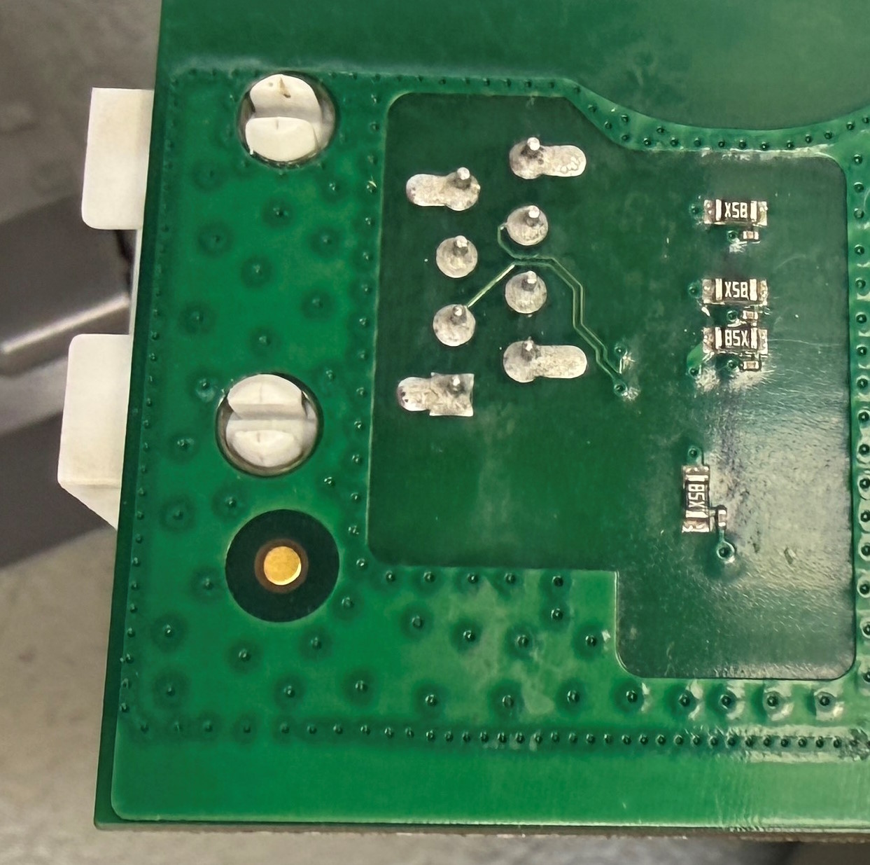

ob der defekt ist, sieht man am Log der seriellen Konsole; oft sind auch welche von 4x 75-Ohm-Widerstände an der RJ45 hochohmig
Peter S. schrieb:
habe gemessen die 4 Widerstäde sind alle Hochohmig aber in eingebatue zustand.?
Die vier 75Ω Widerstände (SMD-Code 85X) sind in Ordnung, und nicht hochohmig.
Hier muss ich korrigieren die 4 SMD Widerstände wahren io.

Peter K. schrieb:
hatten die exact 75Ohm oder etwas mehr oder weniger? bei exact 75Ohm ist das komisch, dass der AR8033 dann so heizt
Gerade nochmal von oben nach unten gemessen: 63Ω, 72Ω, 71Ω, 71Ω
Müssten die dann auch noch erneuert werden? Beitrag "Re: Fritz Repeater 2400"

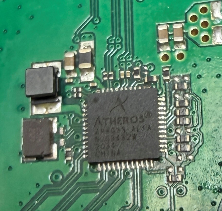

Es geht weiter:
Den AR8033 habe ich heute entlötet. Das ging erstaunlich gut, ich hatte die Befürchtung, dass ich mit der Heißluft das 0201 Hühnerfutter wegblase, ist aber nichts passiert. Der Kurzschluss ist jetzt beseitigt. Aktuell messe ich 280Ω am Elko der Sekundärseite. Das interne Schaltnetzteil macht Startversuche, bringt aber keine 3,3V zustande. Wenn ich am Elko 3,3V von LNT einspeise, dann bootet der Router. Man sieht den Bootprozess an der Stromaufnahme und auch an den Status LEDs.
Jetzt muss ich mal sehen, was mit dem Netzteil nicht stimmt.
Peter K. schrieb:
63Ω ist schon sehr verdächtig - das sind eigentlich 1%er
Wenn das 1% Widerstände sind, dann ist das wirklich nicht in Ordnung. Wie können aber die Werte kleiner werden? Werden Widerstände i. d .R nicht hochohmiger wenn sie z. B. überlastet wurden? Ich habe das natürlich "in circuit" gemessen - gibt' da eventuell noch einen parallelen Strompfad? Sonst löte ich die mal aus - die sind nicht gar so winzig.

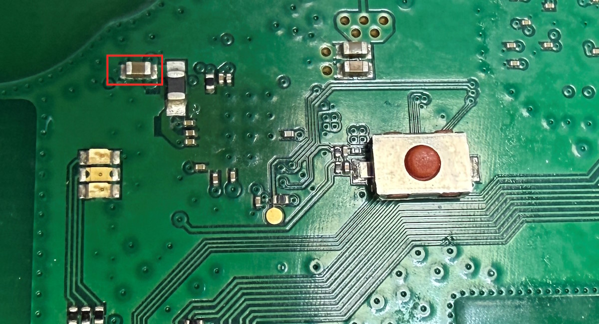

#8078292

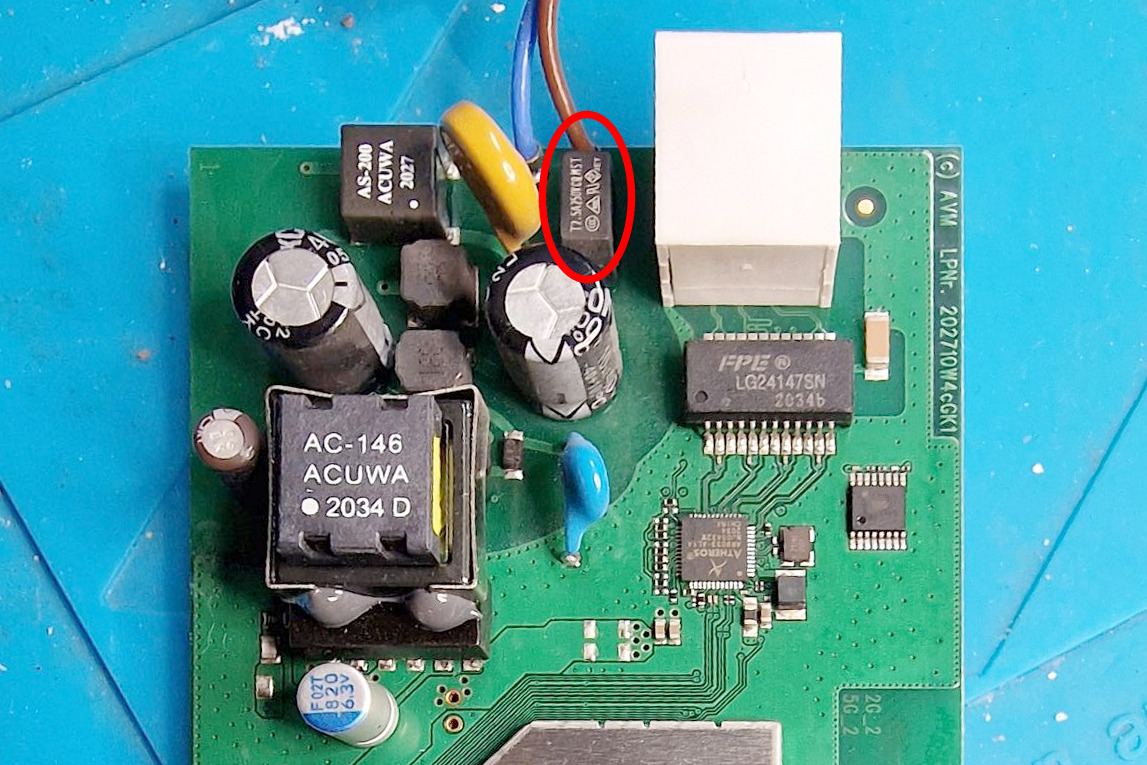

Peter K. schrieb:
prüf/ersetz eher mal den markierten 10uF/16V 0805
Ich habe den BPP Kondensator (C6) runtergelötet und gemessen. Er hat eine Kapazität von ca. 0,47µF. Ich habe dann einen 4,7µF Kerko eingelötet, da ich keinen 10µF in 0805 in der Kiste hatte. Mit 4,7µF habe ich das gleiche Anlaufverhalten. Ich habe dann noch einen weiteren 4,7µF Huckepack aufgelötet - das hat auch nichts gebracht.
Im Datenblatt (Seite 27) steht, dass der BPP Kondensator 0,47µF oder 4,7µF haben soll. Woher kommen die vorgeschlagenen 10µF? Ich baue den Alten wieder ein, denn es sind wohl original 0,47µF vorgesehen.
Den Elko C5 (22µF/50V) hab ich auch ausgebaut und gemessen. Kapazität passt ESR ~200mΩ. Alle Dioden sind in Ordnung. Shunt sieht gut aus (nicht hochohmig) den genauen Wert muss ich nochmal nachmessen, sind ja nur ein paar mΩ.
Was ich auch noch geprüft habe war das FB-Signal. Wenn ich 3,3V über das LNT einspeise, messe ich am FB-Eingang 1,26V - somit ist das genau was der Schaltregler erwartet (1,25..1,28V)
Dieser Schaltregler ist ja irre kompliziert 😭.
Peter K. schrieb:
die Lötstellen am Trafo "AC-146"
Die schau ich mir morgen mal an - für heute ist die Frustgrenze erreicht.
#8078460
hast recht mit den 0,47µF - hatte das verwechselt; prüf auch mal den Widerstand über dem C - sollte im MOhm-Bereich sein; und: wie ist die Stromaufnahme 3,3V? - sollte 0,6A-0,8A sein
die Summe der Fehler ist komisch - so niederohmig hatte ich den AR8033 nie, und gleichzeitig Netzteil defekt hatte ich auch nie; vielleicht hat man vorher mit 12V "getestet"?

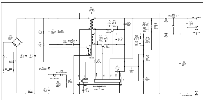

#8078624
Der Repeater bringt mich fast an meine Grenzen.
Ich habe heute nochmals das Datenblatt des InnoSwitch gelesen und versucht zu verstehen - der Schaltregler ist doch recht komplex. Ich wundere mich die ganze Zeit über das Oszillogramm der Spannung über dem Lade-Elko auf der Sekundärseite.
https://www.mikrocontroller.net/attachment/701851/SMSP_Startversuche.jpg
Die Spannung beträgt ca. 2/3 der Sollspannung. Im Datenblatt wird beschrieben wie das FB-Signal ausgewertet wird. U.a. muss die FB-Spannung 90% ihres Sollwertes erreichen, sonst macht der Schaltregler einen "Auto-Reset". Ich hatte erstmal den HF-Trafo im Verdacht und wollte da mal versuchen die Induktivität zu messen - vielleicht ist ja ein Windungsschluss vorhanden. Die Induktivität kann ich ja grob messen wenn ich den Elko kurzschließe und über dem FET (S-D) messe.
https://www.mikrocontroller.net/attachment/701726/Screenshot_2026-07-22_212700.jpg

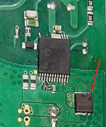

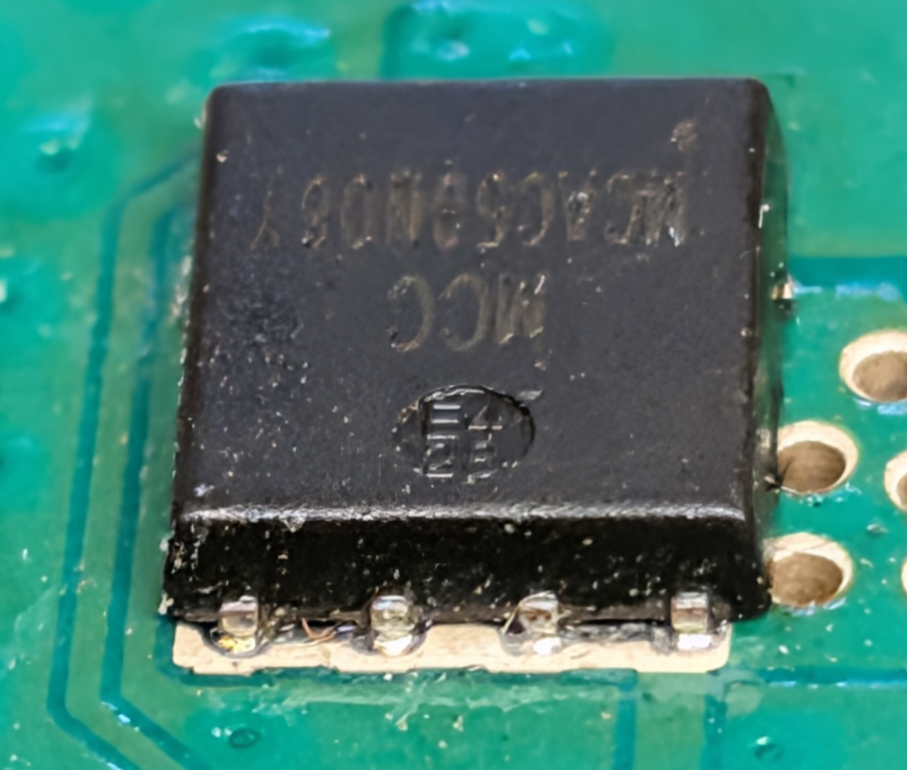

Aber was ich dann sah hat mich fast vom Stuhl geholt: Ein FET als Synchrongleichrichter mit floatendem Gate🤣. Das kann ja nicht funktionieren. Fragt mich nicht, wie das passiert ist.
Aktueller Stand: Netzteil läuft, Repeater bootet.
Jetzt gibt's erstmal einen Kaffee, dann check ich nochmal die vier Terminierungswiderstände und den Isowiderstand der dazugehörigen Kerkos.

Also die vier kleinen Kerkos sind in Ordnung - Isolationswiderstand >200 MΩ. Man kann den Ladevorgang am Ohmmeter sehen - somit waren sie auch korrekt kontaktiert. Die 0201 Kondensatoren sind schon wirklich winzig.
Einen der vier Terminierungswiderstände habe ich jetzt auch im ausgelöteten Zustand gemessen, auch da hat er 65Ω und ist somit weit aus der Toleranz.
Ich brauche jetzt also: 1 x AR8033 im QFN48 Package 4 x Widerstand 75Ω in Baugröße 0603

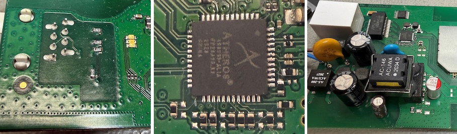

Peter K. schrieb:
der FET sieht so aus, als hätte man versucht, den auszulöten
https://www.mikrocontroller.net/attachment/701924/Floating_Gate.jpg
@Peter S. (peter_s331) Hast du an dem MOSFET herumgelötet?

#8081341
Der von Peter (Chips) erhaltene AR8033 ist jetzt eingelötet. Ebenso die vier 75Ω Abschlusswiderstände. Den Elko habe ich auch wieder ordentlich eingebaut, und das (abgehobene) Gate des MOSFETs mit dem Pad verlötet. Der Repeater bootet aktuell mit dem internen Netzteil - den finalen Test inkl. Ethernet-Schnittstelle überlasse ich Peter S. (peter_s331). Ich habe jetzt genug Zeit mit dem Repeater verbracht.
Die Gerätehistorie ist unklar - offensichtlich haben sich wohl schon andere Vorbesitzer an einer Reparatur versucht.
OP #8081764
Jetzt ist raus: Der Repeater wahr von Kollege und es lag Wahrscheinlich an eine PoE Power over Enthernet Netzwerkfägiges LAN Kabel gleichzeitig Daten und Strom.
Wie hat hier jemand geschrieben LAN Kurz...
Ich kann mir Vorstellen deswegen wahr der Chip AR8033 so komisch gelötet Kurz....???
Die Repeater vom Engelbert bekomme warscheinlich morgen, werde dann weiter mich melden mit die FINALE..
Vg. Peter S.
#8081775
An einem standardkonformen PoE-Switch passiert da nichts, der handelt mit dem Endgerät erstmal PoE aus.
Ein Passive-PoE-Injector wiederum kann durchaus ein nicht PoE-fähiges Gerät töten.
