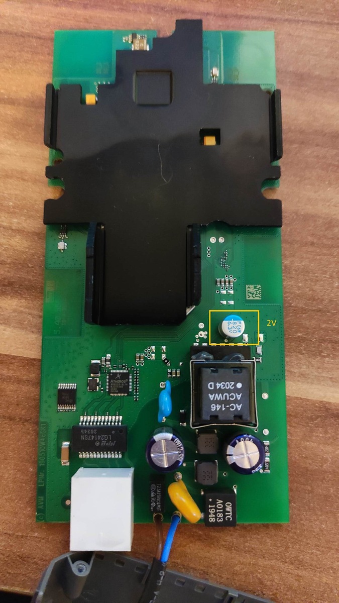

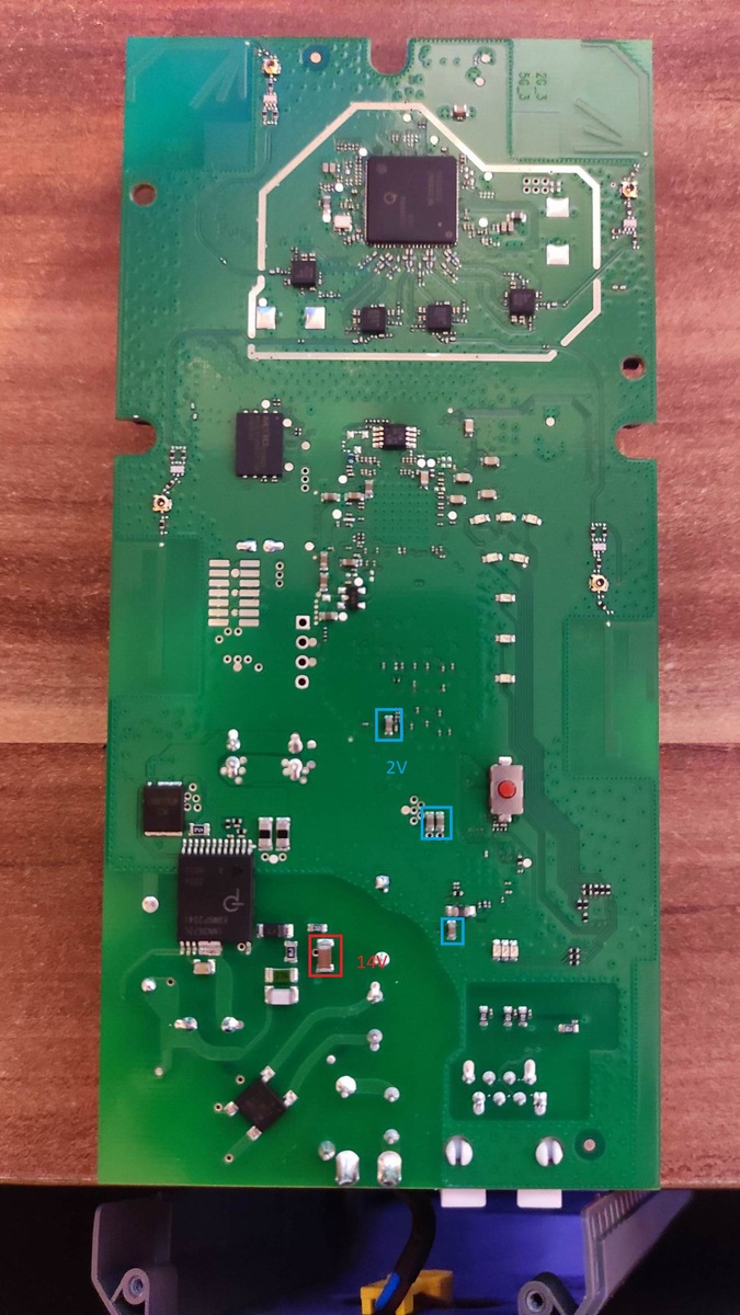

ich versuche gerade einen FRITZ 2400 Repeater auf POE umzubauen, bin
allerdings zu doof die 12V auf der Platine zu finden...
Im Anhang habe ich mal zwei Bilder des Geräts, am Elko liegen nur 2V an,
die anderen Werte stehen ebenfalls dabei.
Evtl. hat jemand von Euch einen 2400er Repeater zuhause und die selbe
Idee...
Grüße
Philipp
Vielleicht läuft die PCB auch nicht mit 12V intern. Aber 2V erscheinen
mir etwas wenig, aber passend zu einem 6.3V Elko. Kommt halt immer drauf
an, was die IC´s für eine Versorgungsspannung brauchen.
 Der Elko würde bei 12V schöne Rauch- und Geruchszeichen von sich geben.
Da wo Du 14V markiert hast, ist der Primärteil (230V) von Netzteil. Da
würde ich die Finger ganz weit weg lassen.
Leider kann man die Bauteile nicht gut erkennen. Auf der
"Wellen"-Lötseite (erstes Bild) ist in der linken unteren Ecke ein
großer IC von PowerIntegrations, welcher ein Schaltnetzteil realisiert.
Mit der genauen Bauteilbezeichnung und Datenblatt sollte man schon
rausbekommen, was da so passiert.
Robert

Lothar M. schrieb:
> Müssen da irgendwo 12V sein?
Eigentlich ja, denn mein anderer 1750e konnte ich problemlos umbauen,
hier lagen an einem Elko die 12V an.
> Und das Ding läuft gerade tadellos? Womit sind die 2V gemessen?
Ja läuft problemlos. Gemessen mit einem Digital-Multimeter.
Dann scheint der 2400 ganz anders aufgebaut zu sein als der 1750e. Auch
beim 2400er werden die IC´s wohl nicht direkt mit 12V laufen (zumindest
nicht alle). Es gibt durchaus µC's die mit 2V intern und extern
funktionieren. 2V könnten also schon stimmen.
Dem Innoswitch kann man so ziemlich jede Ausgangsspannung entlocken,
geregelt wird auf 1.265V +-0.015V am Feedback Pin.
Fazit: ohne tiefgreifende Analyse des Schaltregelers wird das so nix.
Wenn Du Mutig bist, kannst Du ja mal mit einem Netzteil 2V direkt
einspeisen und schauen was passiert.
(Firma: 100nF 0603 X7R)
Das Bauteil neben dem Power Integrations scheint ein Mosfet für eine
aktive Synchron-Gleichrichtung zu sein, so daß eine Ausgangsspannung des
Reglers deutlich unter 5Volt sehr wahrscheinlich ist. Ich hätte im
ersten Ansatz aber eher 3.3v vermutet.

Hey hab Mal so ein 2400 AVM Repater letzte Woche umgebaut. Funktioniert tadellos. POE Splitter mit 12V Ausgang auf ein MH-MINI-360 DC-DC Wandler, Poti auf 3,3V eingestellt und direkt auf den 6,3V Elko angelötet. Funktioniert genial auf Anhieb ohne auch nur ein Absturz Ausfall etc.
