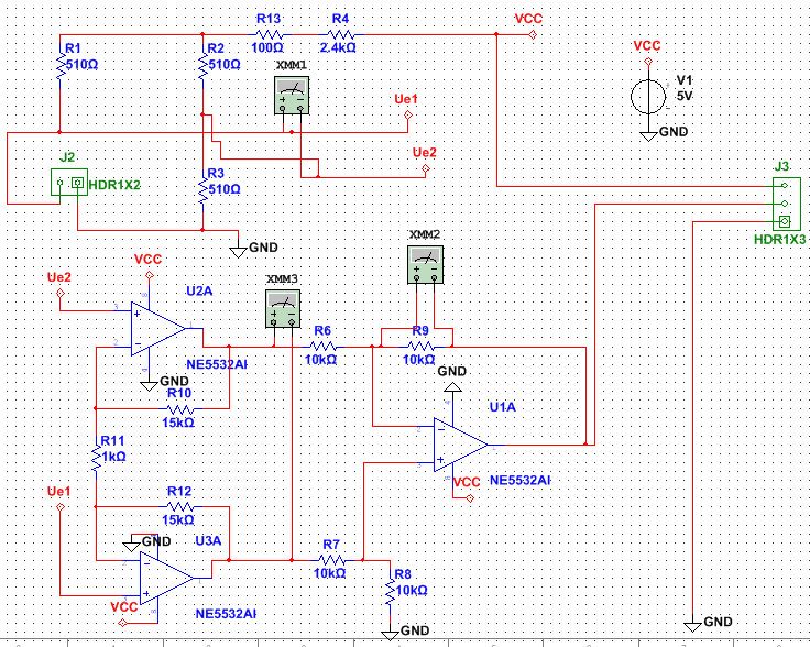

Hallo zusammen!
Ich weiß dieses Thema taucht hier bereits sehr oft auf.
Ich bin Student und bin gerade dabei eine möglichkeit zu finden mit zwei
PT500 jeweils eine Temperatur zu messen.
(Außerdem sollte ich evtl. noch erwähnen dass ich auf diesem Gebiet
nicht sehr bewandert bin und ich das erste mal etwas "basteln" möchte
und das dann mit Hilfe eines Microcontrollers auswerten möchte. Deswegen
bitte ich bei Erklärungen ein geringes Wissen bezüglich dieser Themen zu
erwarten.)
Wie der PT500 funktioniert ist klar. Das ist schonmal ein Anfang.
Das Board ist ein EKK-LM3S8962.
Jetzt habe ich hier schon oft vom ratiometrischen Messprinzip gehört.
Leider hat mir das Durchforsten der Themen bisher wenig geholfen. Es
gibt nämlich sowohl Zuspruch für dieses Verfahren, als auch Ablehnung.
Außerdem habe ich das Gefühl, dass die meißten hier ein Wissen
voraussetzen, dass ich nicht besitze.
Mein Problem:
Ich glaube, dass ich das nicht so richtig verstanden habe.
Soweit ich weiß ist durch diese Art der Messung die Versorgungsspannung
praktisch irrelevant.
Ich bin auf diesen Link gestoßen:
http://www.electronicdeveloper.de/ADCRatiometrisch.aspx
Hier wird auch erwähnt, dass der PT mit (möglichst) 1mA betrieben werden
soll.
Außerdem habe ich Beitrag "Pt1000 ratiometrisch" (neben zig
anderen Posts)gesehen. Scheinbar geht das! Meine Frage ist nur wie.
Ich bin der Meinung, dass ich das große und Ganze dennoch nicht
verstehe.
Gibt es hier jemanden, der mir evtl. erklären könnte:
1. Wie das ratiometrische Messprinzip mit diesem PT500 und meinem Board
funktioniert?(Schaltung, Rechnung, Erklärung um das ganze nachvollziehen
zu können.)
2. Wie ich es hinbekomme, dass 1mA durch den PT500 fließen?
3. Muss man die Abfallende Spannung bei diesem Messprinzip noch
unbedingt verstärken? (ADC-Bereich 0-3V)
4. Gibt es ansonsten noch etwas zu beachten?

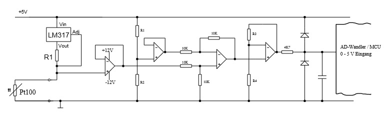

P.S.: Alternativ habe ich da noch eine Schaltung mit 4 OPVs
gefunden(siehe Anhang), die ich aber echt heftig finde, da ich der
Meinung bin, dass es mit diesem Prinzip auch gehen muss.(Falls ich das
Prinzip richtig verstanden habe)
Ich freue mich über Antworten und hoffe euch nicht mit einem weiteren
Beitrag zum Thema "Temperaturmessung mit PT-x Gliedern" zu nerven.
Viele Grüße Kuba!
(Firma: Schweigstill IT) Persönliche Seite #4372061
Diese unsägliche Schaltung gehört verboten. Aus unerfindlichen Gründen
hält sie sich aber schon etliche Jahre lang im Internet.

Dann solltest Du nicht unbedingt einen eher schwierig auszuwertenden
PT-Sensor nehmen, sondern z.B. einen Halbleiterfühler oder den
komplett digital auswertbaren DS1820.

Das Wesentliche an der rationmetrischen Messung: Die Spannung für die
Messbrücke ist dieselbe wie die für den AD-Wandler.
Eben nicht wie in der zitierten Schaltung, wo der Messwiderstand eine
anderes Stabilisierung hat wie der AD-Wandler.
Die einfache Spannung am PT100 - ja. Besser: Eine Brücke mit zwei PTs in
den orthogonalen Zweigen.
Der besondere Vorteil für die Prüfung: Der Prüfling muss den guten,
alten Wheatstone verstanden haben und die Rechnung kennen, wie aus der
beidseitig gemeinsamen Änderung des Widerstands eine Brückenspannung
wird.

das ist bei deinem µC leider wirklich nicht so einfach, weil man an das
Vref seines internen ADC leider extern nicht rankommt. Bleiben folgende
Möglichkeiten:
a) einen externen ADC verwenden
b) den Strom, der durch den PT500 geht auch durch einen
Referenzwiderstand gehen lassen. Mit einem ADC misst du den
Spannungsabfall am Pt500, mit einem anderen ADC-Kanal misst du den
Spannungsabfall am Referenzwiderstand und setzt beide Ergebnisse ins
Verhältnis.
Weil bei der Serienschaltung deines Pt mit dem Referenzwiderstand einer
von beiden nicht mehr an GND hängt muss zumindest eine deiner Messungen
differentiell ausgeführt werden.
Offensichtlich nicht, denn sonst hättest du bereits gehört, daß diese
unsägliche Pollin Billigschaltung alles mögliche misst, aber nicht die
Temperatuir des Platinsensors.

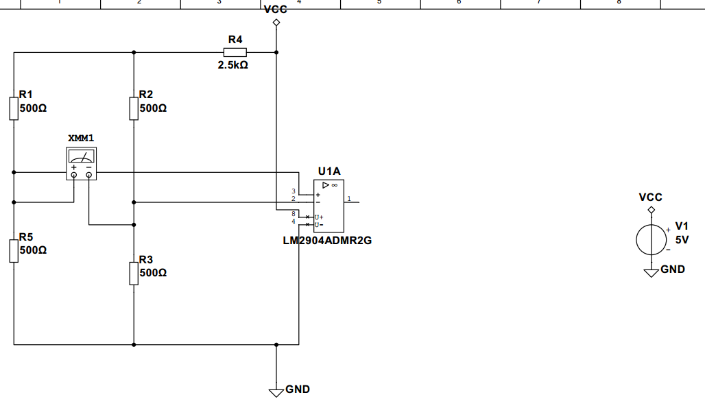

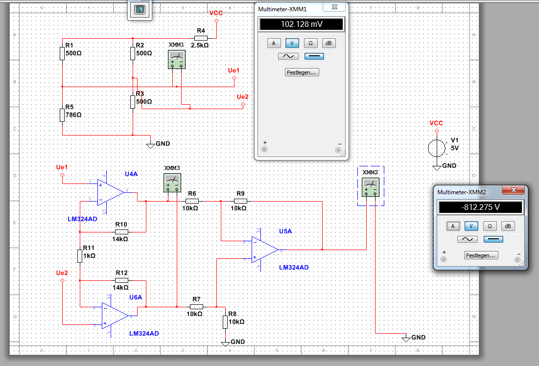

Hey Leute,
wie wäre es denn mit einer ganz einfachen Brückenschaltung?
-> R5 = PT Glied
Bei 0°C hat der PT500 ja 500Ohm => Die Differenz die der OPV bekommt
sollte 0 sein (ist laut Multisim 800nV ca. aber das tut ja nicht weh).
und bei 150°C (786 Ohm für das PT-Element) zeigts mir nen Unterschied
von:
102mV.
Wenn ich das jetzt auf meinen ADC bringen möchte muss ich das jetzt nur
noch so verstärken, dass es von 0V-3V geht.
=> 3V/0.102V = 29,411 also nen Faktor von 29,4.(Die 800nV vernachlässige
ich mal)
Und das wars dann auch schon oder?
Der Widerstand von 2.5kOhm ist dazu da, dass in der Parallelschaltung
ein Strom von 1mA fließt. (Wegen der Eigenerwärmung des PT).
Ist das soweit richtig? Ich mach mich solang mal an eine Lösung für den
Verstärkungsfaktor ;)
Viele Grüße!

Gast #4374686
kann man schon machen, wenn
a) man sich bewusst ist, dass diese Viertelbrücke eine
Temperaturänderung nichtlinear in eine Spannungsänderung übersetzt
b) man sich bewusst ist, dass ein OPV eine externe Beschaltung braucht,
und dass eine einfache Beschaltung als Differenzverstärker die Brücke
belasten und ihr Ergebnis verfälschen würde
c) man sich bewusst ist, dass der LM2904 mit VCC an seinem Eingang nicht
korrekt arbeitet. (Ich nehme an, der zweite LM2904 sollte VCC für den
ADC aufbereiten, damit es wieder eine ratiometrische Messung wird, oder?
Andernfalls musst du daran denken, dass die Empfindlichkeit deiner
Brücke proportional zu VCC ist und also dein Ergebnis schwankt, wenn VCC
schwankt).
Gast #4379390
ich habe versucht nachzuvollziehen, mehr in Erfahrung zu bringen und bin
letztendlich auf diesen Schaltungsentwurf gekommen.
Leider kann ich aber Ua nicht nachvollziehen.
Voltmeter 1 zeigt, dass die nachfolgende Schaltung offensichtlich keine
Einwirkung mehr auf das Spannungsverhältnis der Brücke hat. scheint zu
passen.
Bei diesem Verstärker sollte doch lauten:
Wenn (in dem Fall) R6=R7=R8=R9,
dann sollte Ua = (U1-U2)*(1-(R10*R12)/R11)
U1-U2 = 102mV
Ua will ich 3V
Wenn R11 = 1K
dann muss R10=R12=14k sein ca.
Weswegen ist da ne Spannung von -812V entstanden?
Kann mir das jmd erklären, sodass ich das auch verstehe?
Würde mich riesig freuen!
Viele Grüße!
Gast #4445114
Tatsache....
Habe das ganze aufgebaut. Brücke funktioniert. ADC liest mist ein.
Grund: Die OPVs spielen nicht mit. Ich kenne mich da wirklich null aus.
Woran liegt es, wenn ein OPV nicht auf die Spannungsänderung am Eingang
reagiert? Die geben alle einfach konstant 1,333 V +- 0.02V aus.
Hab das ganze mal mit  0/5 V betrieben und mit 0/15V nur um zu schaun ob
sich etwas ändert. nichts.
Kann mir jemand erklären wieso das so ist?
#4445228
Nun ja. Die 324 sind nicht wirklich geeignet. Aus mehreren Gruenden.
Und als Instrumenten Amp auch nicht.
Ohne hohe Speisung ist da nichts. Er geht zwar am Eingang auf Null, aber
nicht an die Speising, und am Ausgang sowieso nicht. Der Ausgang
benoetigt vielleicht 1.5V von der speisung weg.
Der Offset ist mit 3mV oder so auch viel zu Hoch. Hinter dem
Instrumentenamp aus drei 324 kommt schon fast heraus was man wuerfeln
kann.
Nimm da einen modernen Instrumenten Amp. Er muss RRIO koennen, oder
zumindest RRO.

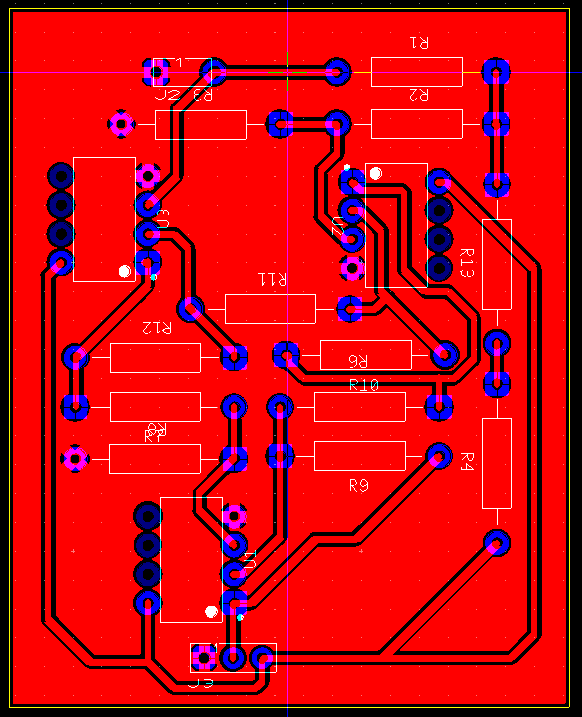

Momentan habe ich den NE5532 verbaut
Schaltung Multisim und Ultiboard sind im Anhang. Ich habe leider auch
nicht mehr ins Forum geschaut nachdem ich den Post gemacht hatte, dass
es mit diesen OPV ginge. Jetzt habe ich das festgestellt, wovor gewarnt
wurde. => dass reale OPVs nicht dasselbe können wie simulierte.
Was meinst du mit RRIO bzw. RRO?
Würde dieser Aufbau mit einem solchen OPV gehen? Und nur ums zu
verstehen nochmals die Frage: Woran liegt es, dass sich der Ausgang
eines OPVs nicht ändert, wenn sich der Eingang ändert. Kenne es nur aus
der Vorlesung. Dort haben wir praktisch nichts über reale OPVs gelernt.
Bzw. kann man diese Schaltung noch irgendwie zum Laufen bringen? Die
Genauigkeit ist da erst mal nachrangig. Will einfach endlich eine
Änderung des ADC-Werts bei einer Temperaturänderung.
#4445728
Weil deine Eingangsspannungen so nah an der Versorgungsspannung liegen,
daß der OpAmp gar nichts mehr misst.
common mode input voltage range Bereichsüberschreitung.
Ein präziser dual-R2R-OpAmp wäre z.B. der LT1678 oder LMP2016.
Gast #4446154
Die PT500 sollten auch nicht so viel Spannung sehen - normal sollten es
nur irgendwas um 200 mV sein, und nicht die halbe Versorgungsspannung.
Entspechend müssten die oberen Widerstände der Brücke deutlich größer
werden und ggf. unten auch noch einer dazu.
Der NE5532 scheiter wohl an Gelichtaktbereich und ist Gleichspaungsmäßig
auch nicht viel besser als der 324 oder LM358 - der wäre wenigstens
single supply fähig. Bessere OPs wären da etwa LT1013. Damit könnte die
Schaltung dann im Prinzip laufen - zumindest für einen kleinen
Temperaturbereich (der OP an der negativen Seite kommt relativ schnell
ans Limit). Der OP am Ausgang dürfte ggf. auch einfacher sein.
Die Schaltung ist mit 3 OPs reichlich kompliziert und es tragen halt
auch 2 OPs voll zu den Fehlern bei. Eine Brückenverstärkung kann man
auch mit nur einem OP aufbauen und dass dann auch noch besser.

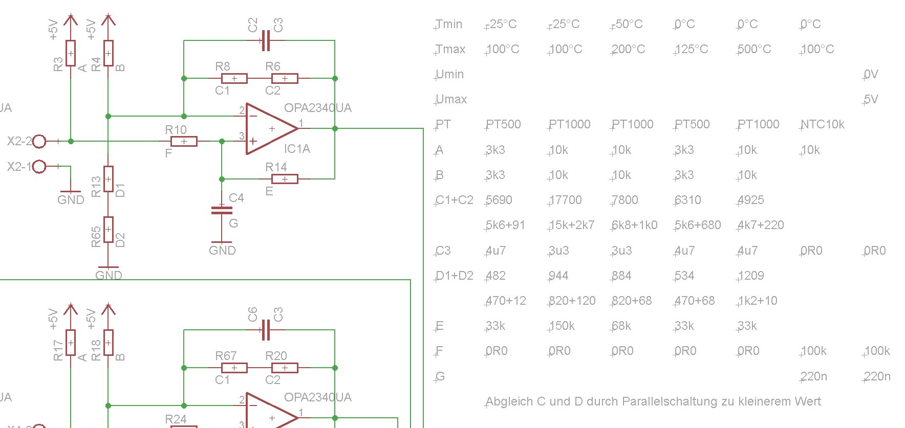

Gast #4448275
Im Anhang eine funktionierende Schaltung, die bei mir in der Heizung
läuft. Durch Auswahl der Widerstände kann Sensortyp und
Temperaturbereich gewählt werden. Die Mitkopplung über Widerstand E
linearisiert die Kennlinie. Es ergibt sich dann eine Ausgangsspannung
von 0 bis 5V* über den angegebenen Temperaturbereich.
Abgeglichen wird mit Präzesionswiderständen anstelle des Sensors (gibts
günstig bei Reichelt, 0.1%) an zwei Punkten, durch Parallelschalten von
Widerständen zu C (Steigung) bzw. D (Nullpunkt). Man kann natürlich auch
mit Potis arbeiten, aber ich wollte das möglichst klein haben.
Ich hab das so aufgebaut, weil die PT500 und PT1000 da waren, heute
würde ich es wahrscheinlich auch mit DS Sensoren oder NTC machen.
*) abzüglich etwa 10 bis 20mV, weil der RR-OPV eben nicht ganz an den
Rail rankommt.
Gast #4448295
Achso, der OPA2340 wurde auf geringen Stromverbrauch, geringe
Offsetspannung und Rail-to-Rail ausgewählt. Schnell muß er ja nicht
sein.
Es empfiehlt sich, die Abgleichwiderstände C und D ein wenig größer zu
wählen und dann durch Parallelschalten nach unten abzugleichen. Ich hab
ein paarmal geflucht, weil die Toleranz doch negativ war und ich die
wieder runterlöten mußte.
Dafür kann man aber normale 1%-Widerstände nehmen, den genauen Wert
bringt der Abgleich. Metallfilm sollte es dann aber schon sein. Und man
sollte tunlichst gleiche Typen verwenden, mit dem gleichen TK, dann
eleminiert sich der Temperaturgang weitgehend.
Gast #4448473
Der OPA2340 ist jetzt nicht unbedingt die beste Wahl, aber auch nicht
unmöglich. Meine Wahl ginge mehr in Richtung OPA2241, AD8552, MCP6V31
oder ähnliche.
Je nach Anwendung kann der Widerstand zur Linearisierung auch
weggelassen werden und das dem µC überlassen werden. Der ADC zur
Auswerung bekommt eine Ref Spannung von den 5 V die links die Brücke
versorgen - das kann ggf. auch weniger sein.
