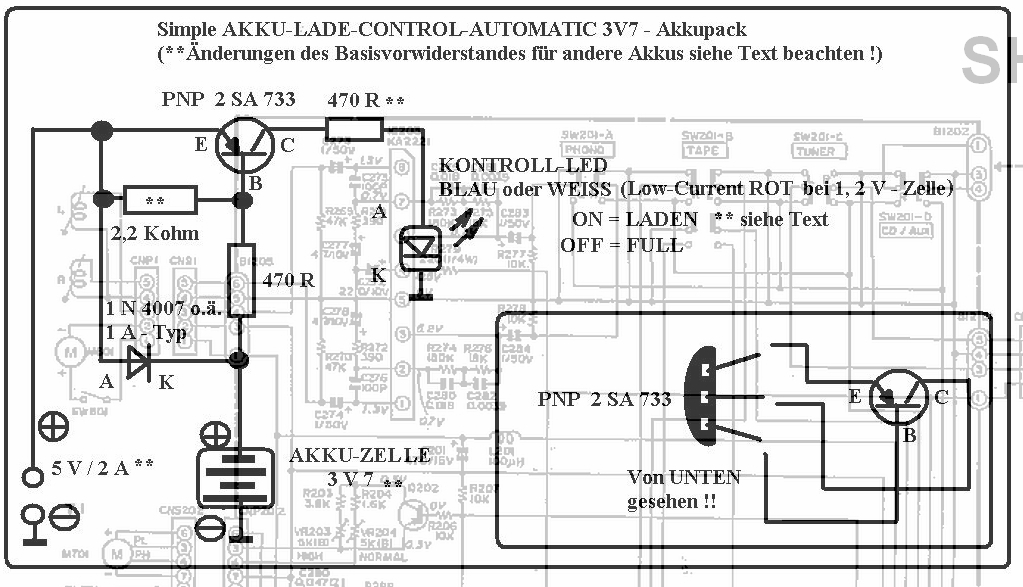

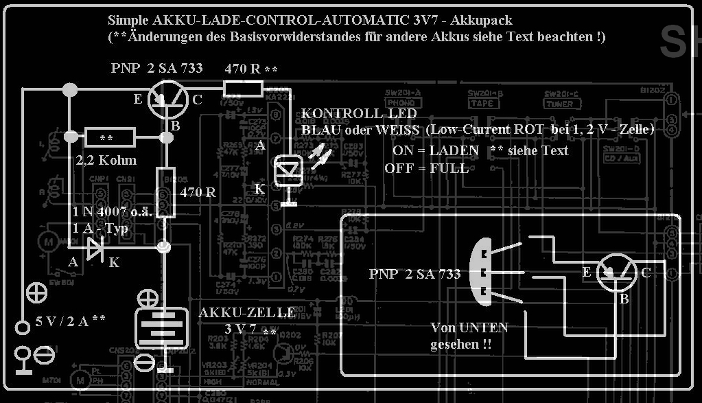

Mach folgendes: Nimm nen PNP-Transistor (2 SA 733 oder sowas) schalte
daran einen Widerstand von 2,2 Kohm zwischen Emitter und Basis, einen
weiteren Widerstand von 470 Ohm von Basis nach Akku-Plus, eine Diode (1
N 4007 o.ä.) vom Emitter zum Akku-Plus; einen 470 Ohm-Widerstand vom
Collector in Reihe mit einer BLAUEN oder weißen LED Richtung Masse
(Minus auch Akku-Minus!), und an den Emitter legste genau 5 V
(USB-Spannung oder vom Netzteil) an. FERTIG ist die EINFACHSTE
LADE-KONTROLLE für solche Akkus! Geht bei allen 3,7 V -Zellen!!!
Vorteil 1: die weiße (oder Blaue!) LED ist Deine LADE-Anzeige!
Vorteil 2: die benannte LED geht dann erst aus, wenn der Akku seine
MAXIMALE Kapazität geladen und somit gesättigt ist!
Vorteil 3: Aufgebaut auf ner kleinen Lochraster-Platine mit einer
Standart Mini-USB-Netzteil-Buchse versehen passt die Schaltung in jedes
Gerät rein.
Vorteil 4: Ist der Akku entladen, wird der über die Begrenzer-Diode
(1N4007 siehe zuvor erwähnt!!) nur bis zur Ladeschluss-Kapazität
aufgeladen - solange leuchtet die weiße oder blaue eingesetzte
Kontroll-LED und geht aus, wenn wie erwähnt, der Akku voll ist.
Vorteil 4: Der oben erwähnte PNP-Transistor regelt über die
Basisvorspannung zudem die Sättigung über den großzügig dimensionierten
470-Ohm-Widerstand an der Basis zum Akku-Plus-Pol. Und steuert
geleichzeitig durch die verwendete Anzeige-Kontroll-LED den Ladestrom
zum Akku hin.
Man kann hier dann alle Zellen mit 3,6 / 3,7 V-Nennspannung anschließen,
aufladen, hat die genaue Kontrolle, wann der Akku gesättigt ist, und
benötigt nur 5 V als Versorgung.
Einziges, was man beachten muß, daß oben erwähnter 2,2 Kohm-Widerstand
an der Emiter-Basis-Strecke nicht kleiner oder größer  gewählt wird,
damit der Akku genug "Eigenkapazität" erst aufbauen kann, bevor die
Sättigungsspannung "zurückgeregelt" wird, die der Akku bekommen soll.
Je nach verwendetem Akku sollte erwähnt werden, daß bei 19850-Zellen zum
Beispiel es ja dutzende Varianten gibt, unterschiedlicher
Belastungsgrenzen (z.B. 3300mA, 4800mA, 5600mA, 8800ma usw.). Hier
entscheidet dann nur die Mindeststromlast des Versorgungsnetzteils, (z.B
5 V = / 2,1 A) über die die Dauer der "Vollladung" des jeweiligen Akkus.
Aber das ist nicht so entscheidend, da man ja mit erwähnter kleiner
Zusatz-Schaltung die VOLL-(LADE-BEGINN-LADE-ENDE-LED-)-Kontrolle hat,
WANN der jeweilige Akku tatsächlich an seiner 100%-Ladegrenze ist! - LED
ist AN: AKKU wird geladen ; AUS = Bedeutet: Entweder KEIN AKKU
eingesetzt ODER VOLL GELADEN!
Einfacher gehts kaum und kostet nicht mal nen Euro alle Bauteile
zusammen!!
Noch Fragen? Schaltung mehrfach mit verschiedensten Akkus erprobt
aufgebaut, getestet und angewendet in all möglichen Kleingeräten
verbaut!
Schaltung liefere ich hier nur auf Anfrage, da vieles immer gleich
wieder (aus unerklärlichen Gründen!) gelöscht wird, bevor es seinem
Nutzerzweck zugeführt wurde. Die Mühe mach ich mir daher nur, wenn
jemand diese  kleine nützliche Schaltung tatsächlich aus der
Beschreibung heraus nicht selbst erklärend nachvollziehbar selbst
aufbauen kann (allerdings zweifle ich dann an dessen Elektronikwissen,
sodaß sich der Aufwand der Schaltung als Schaltbild hier sowieso sinnlos
erscheint. In der Beschreibung oben steht ja alles, was man dazu
braucht..

Musste keine Panik haben, ich hab die erwähnte Schaltung (dazu schrieb
ichs ja schon oben) mehrfach aufgebaut und im Einsatz. Ob irgendwas
verschweißt oder sowas-also, probiers aus. Wirst sehen, das funktioniert
tatsächlich. Vielleicht sollte ich hier noch nachträglich erwähnen, daß
die eigentliche Grundidee dieser Minischaltung aus einem KFZ-Lade-Gerät
entzogen wurde (Schaltung nachgezeichnet lt Originalschaltung). Und die
genaue Beschreibung dazu stand sogar mal im Funkamateur ausführlich
beschrieben. Sogar mit Abänderungsmöglichkeiten für 1,2-V-Zellen, sowie
auch für 9,6 V-Zellen.
Was hier geändert wird:
- für 1,2 V-Zellen: Basisvorviederstand statt 2,2 Kohm beträgt der dann
bei Ladespannungs-Zuführung von ca 2,4 Volt minus 0,7 Volt Sperrspannung
der Diode minus 0,6 Volt Sättigungsspannung am PNP-TRansistor nur noch
ca 1,1 Kohm. Der Basiswiderstand vom Akku zur Basis bleibt dabei mit 470
Ohm großzügig bemessen erhalten. Hier reicht allerdings dann eine
LOW-Current-LED ROT, die bei ca 1,6 Volt schon genug hell aufleuchtet,
solange die Ladespannung zum Akku geführt wird. Ist diese Zelle voll,
schaltet hier ebenfalls der Transistor die LADE-LED aus und zeigt damit
an, daß der 1,2V-Akku VOLL und gesättigt ist.
- im umgekehrten Fall bei z.B. einer 9,6-V-Zelle erhöht sich der
Basisvorwiderstand auf etwa 6,8 kohm und hier muss man dann der
Lade-Kontroll-LED einen ca 1 Kohm-Vorwiderstand vorschalten,damit die
LED selbst nicht "verbrät", da hier dann am Kollector eine viel höhere
Spannung anliegt. Der Akku-Basis-Vorwiderstand von 470 Ohm bleibt
ebenfalls erhalten. Die Ladespannung von ca 10,8 - 11 V reicht hier für
die Sättigung des Akkus aus. Die Funktionsweise bleibt wie bei den
anderen beiden Schaltungen absolut identisch erhalten.
 Fazit: Wer die Schaltung benötigt, einfach lt Anhang Schaltbild
nachbauen..
Gast #5193576
LED-KONTROL schrieb im Beitrag #5192383:
> nachbauen..
frage
ist die uf der blauen led kritisch?
welcher transistor außer dem 2sc733 funktioniert in der schaltung sonst
noch?
bc161 bd140 bd242c bd250c und 2sa1020 sind vorhanden.
mein für das laden vorhandene schaltnetzteil liefert bei 5v locker 6a
strom.
ist das nicht etwas zu viel?
ein anderes netzteil ist momental nicht verfügbar.
der akku.
3,7v / 10ah bestehend aus 5*2ah zellen.
hersteller und genauer typ ist unbekannt.
der akku  stammt aus ner neuen powerbank und ist noch zu 70% geladen.
diesen akku würd ich gerne ab und zu nachladen.
mfg
#5193692
Nö.
Dir ist schon klar, das diese Schaltung NUR die LED ausschaltet(dimmt)!
Der Ladevorgang läuft unverändert weiter, wird NUR durch die STABILE
Eingasspannung und der Diode gebremst.
Das ist ne echte Bastler-Schaltung, die läuft nicht nach 'anstecken u.
vergessen', zumindest nich bei Lipos. Viel zu gefährlich...
Um den Akku nicht zu gefährden, würde ich zusehen das schon bei ~4,1V
Schluss ist mit Laden.
Aber für Geübte, echt ein sehr schöne 'brauch schnell was und taugt
schon' Schaltung. TY :)
