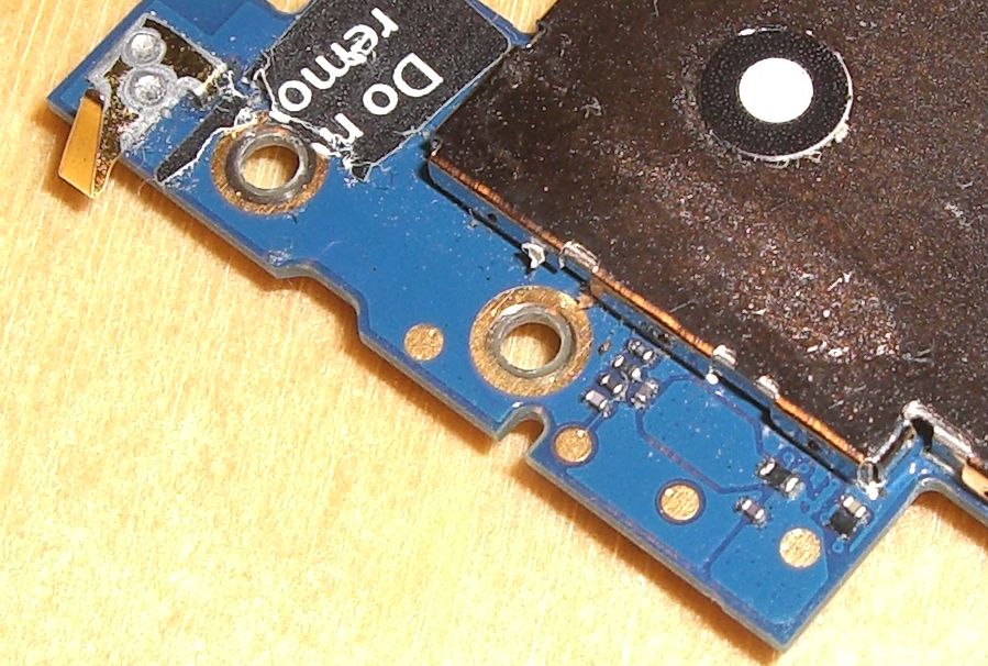

habe mir bei ebay ein iPhone gekauft, welches anscheinend einen
Wasserschaden hat. An der auf dem Bild markierten Position fehlt ein
Bauteil, ich denke mal ein Wiederstand. Hat irgend jemand eine Ahnung
was dort hingehört? Soweit funktioniert erstmal alles bis auf die
Hintergrundbeleuchtung. Das sollte jedoch an einem defekten Connector
liegen.
Danke. Gruß.
Gast #2318425
Ja, ich denke schon das dort eins hingehört. Die Lötstellen zeigen nicht
das übliche Bild eines nicht bestückten Bauteils. Meist findet man ja
dort einen Lothügel. Hier sind die Pads jedoch glatt.
Auf einem Bild welches ich über google gefunden habe sieht man auch das
dort ein Bauteil ist.

Gast #2318464
Ich will hier nichts besser wissen. Ich versuche, anscheinend jedoch
ohne Erfolg, ein Problem zulösen.
Ausglötet wurde das ganze auch nicht sieht eher aus als wenn es aufgrund
des Wassers abgeraucht ist.
Das erste Bild war ja auch nur dazu gedacht, das man sich ein Bild davon
machen kann an welcher Position das Bauteil liegt. Dort sieht es auch so
aus als ob alle vier Bauteile in der Reihe fehlen.
Das zweite Bild sollte dann denke ich mal schon deutlich machen das alle
vier Bauteile bestückt sind.

Gast #2318521
Leider müssen hier immer einige ohne Ahnung ihren Senf dazu abgeben. Es
gehört eine SMD Induktivität hin (sollte 240 Ohm@ 1MHz, 200mA, Bauform
0201 sein). Du kannst auch eine Brücke hinein löten, aber möglicherweise
ist auch mehr defekt.
Grüße

Gast #2318767
...das ist die Induktivität für die Erzeugung der etwas höheren
Spannung, die für die Displaybeleuchtung benötigt wird - damit wäre auch
gleich deine 2te Frage geklärt.
Klaus.

Gast #2318808
> Klaus.
Eigentlich nicht. Der Filter sitzt vor dem Temperatureingang für die
Batterie. Wie kommst du bitte auf das mit dem Display?

Gast #2321179
> Es gehört eine SMD Induktivität hin (sollte 240 Ohm@ 1MHz, 200mA, Bauform
ich würde an dieser Stelle etwas vorsichtiger vorgehen. Wenn die
angebliche Induktivität tatsächlich für die Erzeugung höherer Spannung
gedacht ist (= Step Up Konverter), dann würde man mit der Brücke einen
Kurzschluss verursachen und der Schalttransistor raucht anschließend ab.
@ Scholz
Wenn du so neugierig bist dann löte am besten niederohmige widerstände
rein, so von 220 - 22 Ohm mit dem hoheren Wert anfangen und schaue was
passiert.
Gast #2321190
Ist sie aber nicht. Wenn du tatsächlich ein E-Ing wärst, wäre dir klar,
dass dafür keine Spule im 0201 Format verwendet werden würde. Und die
würde dann schon gar nicht irgendwo alleine auf der Platine rumstehen.
So viel also zu deinen Kompetenzen. Dass die für die Beleuchtung wäre
hat nur der Gast "Klaus" in die Runde geworfen, entweder aus Spaß oder
weil er es besser als Apple weis. Welches Bauteil hingehört habe ich
oben schon geschrieben (ebenfalls wozu es gut ist).

Gast #2321212
Jetzt hast du es mir aber ordentlich gegeben ;-)
Fassen wir mal zusammen:
-laut deiner Meinung gehört kein Bauteil hin, aber es ist für's LCD
zuständig
-laut TE geht am Display nur die Hintergrundbeleuchtung nicht (da dürfte
wohl eine "etwas" größere Spule verantwortlich sein - oder eben der
defekte Connector von dem er schreibt)
-in der Nähe des Filters sitzt kein Schalttransistor, auch nicht auf der
Unterseite
-der Displaykonector ist an der gegenüberliegenden Ecke des Boards
-laut Apple sitzt der Filter zwischen dem NTC im Akku und dem Eingang am
µC
-direkt unter den vier Bauteilen befinden sich die Kontaktstellen für
den Akku
Wenn du jetzt immer noch der Meinung bist, dass das eine Spule für's
Display ist und nicht das, wofür es Apple im Schaltplan ausgibt - dann
kann ich dich wohl wirklich nicht überzeugen. Aber das soll mir dann
auch egal sein ;-)
Gast #2321228

> aber es ist für's LCD zuständig
War nur ein Beispiel dafür, dass Spulen in so einem Format sehr wohl
eingebaut werden und erst recht am Rand der Platine.
Hmmm, ich sehe schon, hat keinen Sinn hier mit dir zu diskutieren.
Lern was anständiges Jung, dann können wir Freunde sein ;}
Ciao
E-Ing
Gast #2321243
E-Ing schrieb:
> Viele Hersteller denken beim PCB Entwurf meist schon vorraus und lassen
> dann solche freie Pads für spätere Funktionen oder für das angleichen
> der vorhandenen Bauteile beim "Final Quality Check".
Und warum sind sie dann bei jedem Iphone bestückt? Bei allen Bildern auf
Google sind sie bestückt, auf der Platine die ich hier habe (aber
vermutlich habe ich da nur schnel etwas draufgelötet..).
Wenn du mir wirklich nicht glauben solltest, geh in irgendeine
Handyreparaturwerkstatt und frag' nach ob sie gerade eine 3G Platine
offen da haben (deine Chancen dürften gut stehen). Dann kannst du auch
gerne nachfragen, ob die das Bauteil eben schnell hingelötet haben und
was da reingeht. Oder du kaufst dir ein 3G und misst aus, ob eine
Verbindung zu dem Akku besteht oder nicht. Aber wenn wir ehrlich sind,
willst du es ja gar nicht wissen, oder? Dann müsstest du eingestehen,
dass all die "geistreichen" Kommentare oben einfach nur nutzloser Spam
waren.

Ja, die werden für jeden Ferrit ein eigenes Reservepad vorsehen. Dann
wäre das Iphone allerdings im Format des Ipads.

Jeder der mit etwas Verstand dabei ist und meine Punkte oben nachprüft
kann sich ausmalen, wie logisch die Theorie mit dem Schaltregler ist.
Mal davon abgesehen, dass fast  alle hier, im Gegensatz zu mir,
behauptet haben, dass das Bauteil unbestückt sei. Da fällt es schon
schwer, wem man glauben soll..

Hallo ihr zwei, bevor ihr euch hier noch zerreist.
Habe nun mal den besagten defekten Connector erneuert und siehe da
Displaybeleuchtung ist wieder voll da. Auch sonst scheint alles zu
funktionieren. Bis auf die Sensoren sowie Hörermuschel. Hierbei ist aber
zu erwähnen das beim Connector 3 die Klammer fehlt, werde diesen auch
noch tauschen (hatte gehofft es geht auch ohne). Dann sollte wieder
alles funktionieren und ich belasse es bei dem fehlenden Bauteil.

Da ein NTC im Akku verbaut wird, wird dann nicht mehr erkannt, wenn der
Akku warm ist (wegen dem NTC funktioniert es jetzt auch ohne das
Bauteil, niedrige Temperatur -> hoher Widerstand).
Wenn das Bauteil weiter fehlt, riskierst du, dass der Akku überladen
wird (je nach Ladevorgang des Iphones) oder/ und dass eine Beschädigung
des Akkus nicht erkannt wird.
Wenn du es ganz ordentlich machen willst, würde ich das Bauteil, das ich
oben genannt habe bestellen (es gibt hier immer wieder
Sammelbestellungen bei DigiKey, Farnell, etc, die könnten das haben)
oder eine Brücke reinlöten (meiner Meinung nach ausreichend). Nichts
machen würde ich jedenfalls nicht. Wenn du dem Vertrauen willst, der
dich zuerst blöd angemacht hat und dir nicht glaubt, dass dort etwas
hingehört, ich kann dich nicht zwingen ;-)

Ok, dann probiere ich es mal mit einer Sammelbestellung. Wie
funktioniert das ganze denn? An wen muß ich mich wenden?
Sollte es dann nicht so sein, wenn ich eine Brücke einlöte (nieder
ohmig), wird das ganze als hohe Temperatur erkannt. Daraus folgt das der
Akku nicht mehr geladen wird.
Oder verstehe ich das jetzt falsch?
Gruß Tom
#2321336
OK, etwas knapp erklärt. Der Filter (das fehlende Teil) ist zwischen dem
Sensor und dem Eingang des Controllers. Bei einem NTC bedeutet ein hoher
Widerstand eine niedrige Temperatur und umgekehrt. Wenn also der Filter
fehlt, wird das als "hoher Widerstand" erkannt:
Sensor/NTC___________Filter_______________Controller
Wenn du nun das Teil wieder einlötest, kann dann die Temperatur des
Sensors wieder ermittelt werden. Ich weiß nicht ob es das im Iphone
gibt, aber eventuell kannst du dir irgendwo direkt die Temperaturen in
einem Menü anzeigen lassen. Da sollte dann die des Akkus ziemlich
daneben sein.
Allerdings habe ich mich vorher verschaut, vor dem Filter, der bei dir
fehlt, sitzt nicht der NTC sondern ein anderer (vermutlich digitaler)
Temperatursensor, der auf den Infineon Controller (PMB8878) geht. Für
die Akkuladung ist eigens ein NTC verbaut, der nur auf den LTC4088EDE
(Lade-IC) geht. Also sollte das Laden ohne Gefahr für den Akku auch ohne
das Bauteil funktionieren. Aber das System selbst wird die Temperatur
nicht erkennen. Wie wichtig das ist (und ob eine eventuelle Abschaltung
über das System oder den LTC erfolgt) kann ich jetzt auf Anhieb nicht
sagen. Aber offen lassen würde ich es nicht.
Also das Bauteil besorgen bzw eine Brücke einlöten. Was die
Sammelbestellungen angeht; im Forum "Markt" auf der ersten Seite
schauen, da sind immer wieder welche. Dort sollte auch drin stehen wie
das abläuft. Bei dem entsprechenden Lieferanten mit den Angaben von oben
suchen, vermutlich findest du das teil unter "filter" oder "ferrite".
Dann bei den Parametern die entsprechenden Werte eingeben und die
Teilenummer dem Sammelbesteller angeben ;-)
Wobei ich persönlich wohl wirklich zu einer Brücke neigen würde, aber
wenn du dir den Aufwand machst, schaden tut es nicht ;-)

Ah, dann sollte der Filter also zum enstören von "Fehlsignalen" dienen.
Eine Brücke als dauerhafte Lösung sollte dann ja ohne großes Bedenken
funktionieren.
Danke nochmals.

Das ist ein Widerstand, 100kΩ, 1% (1/20W, Bauform 0201). Dient als
Pulldown am Temperaturausgang. Eine Handyreparaturwerkstatt sollte so
was haben, dürfte wohl billiger sein, als den irgendwo mit Versandkosten
zu bestellen.
