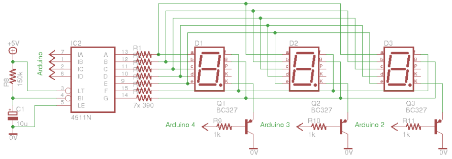

7 Segmente, 1 Dezimalpunkt und 4 Anoden/Kathoden. Das Ding will
gemultiplext werden...

Was wäre denn die einfachste multiplex Schaltung? Gibt ja einige ICs
dafür.

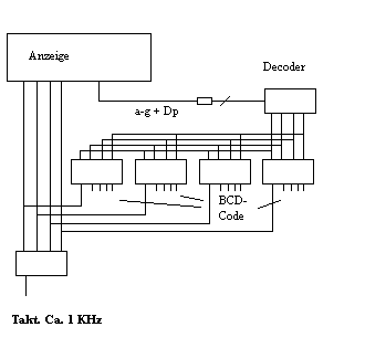

Hi
Nun, einem Laien ein IC-Grab zu empfehlen macht nicht wirklich Sinn,
aber so ohne Elektronik geht's nun mal nicht. Du kannst z.B. mit einem
Schieberegister erst mal die Gemeinsamen der Anzeige durchtakten. Dann
brauchst du Tristate- Treiber, die vier Bits durchschalten und ebenfalls
mit dem Schieberegister adressiert werden. Dann legst du dein Muster auf
die Treiber. Die alle verbundenen Ausgänge legst du auf einen 7-
Segmentdecoder und erfreust dich der Zahl, die da steht. Mal so, ohne
groß drüber nachzudenken ca. 7-8 IC's, einen Festspannungsregler,
Widerstände, Kondensatoren...
Ok, eine kurze Skizze, mehr is nich drin.
Also, wenn du noch nicht einmal weißt, welche IC's dafür in Frage
kommen.. das wird nix.
Und selbst mit einem Controller, so seh ich das, wirst du aufgrund
mangelnder Kenntnis nix zustande bringen. Es mag hart klingen, aber
Elektronik ist nicht mal eben ein paar Strippen irgendwo drauf zu legen.
Gruß oldmax
