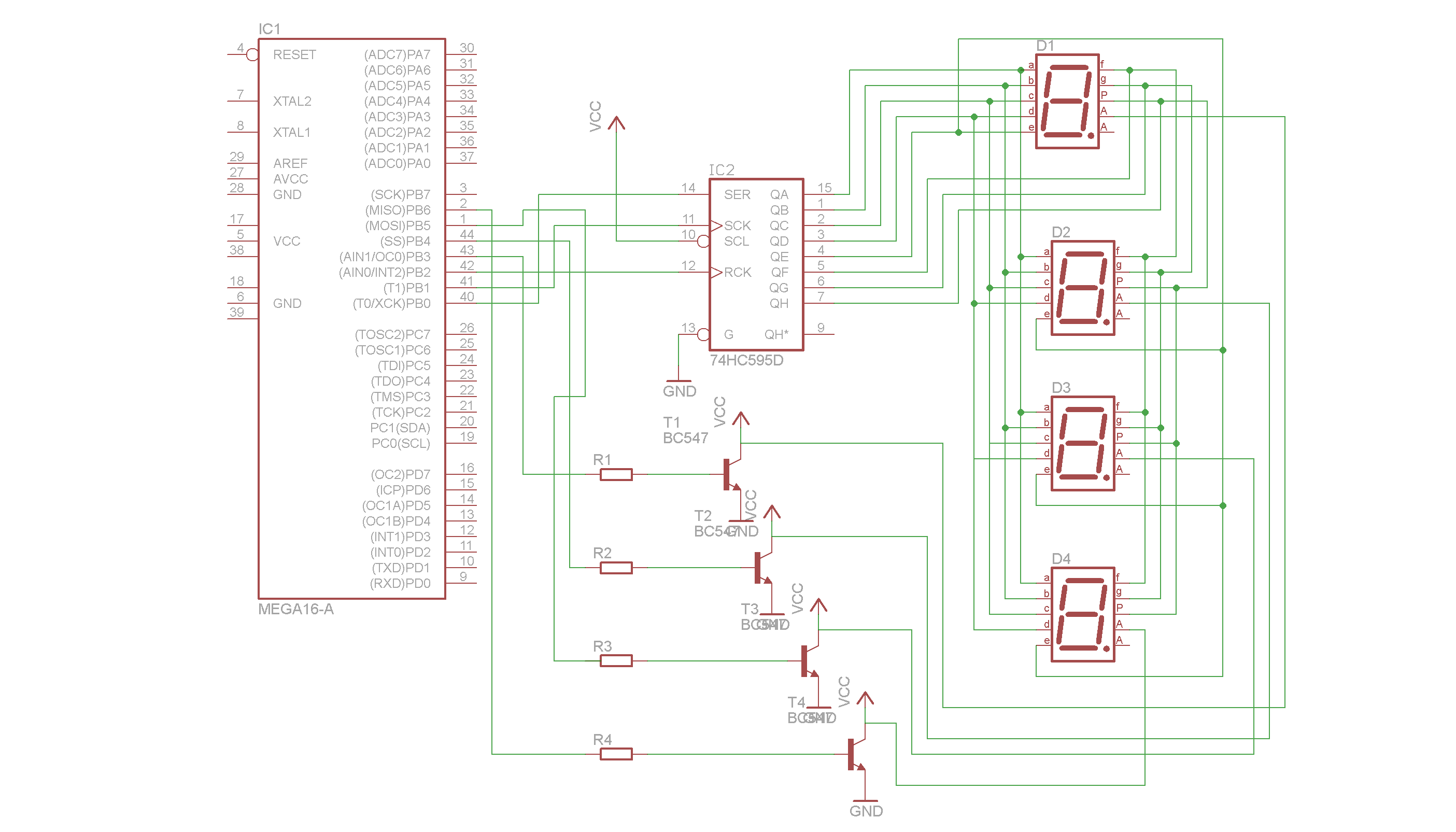

Hallo an alle,
bin relativ neu in dem gebiet µController und wollte für mein erstes
kleineres Projekt nachfragen.
Zu meinem anliegen:
Ich möchte eine 4-Stellige 7 Segment Anzeige ansteuern. Durch das
Tutorial auf dieser Seite habe ich einmal das Multiplexing gesehen und
einmal die Lösung mit dem Schieberegister. Nun wollte ich mit möglich
wenig Pins auskommen.
Im anhang habe ich eine Schaltung gelegt. Wäre dieser Aufbau so möglich?
Ich würde natürlich auch noch vorwiederstände nutzen für die einzelnen
Segmente.
Folgende überlegungen habe ich mir für das Programm gemacht:
1. Muster von dem ersten Digit in das Schieberegister laden und ausgeben
2. Transistor von dem ersten Digit durchschalten und ausschalten
3. Muster von dem zweiten Digit in das Schieberegister laden und
ausgeben
4. Transistor von dem zweiten Digit durchschalten und ausschalten
usw.
Würde das so funktionieren?
Gast #2367724
VCC gehört nicht an den Kollektor der BC547
> Segmente.
War das Einzeichnen jetzt so schwierig und die Angabe,
welche Displays mit welchen Kenndaten es sind ?
Denn mit so mangelhaften Angaben kann es dir niemand ausrechnen.
Offiziell verträgt der 74HC595 nur 70mA durch VCC,
also 10mA pro Segment. Da ein Segment nur 1/4 der zeit an ist, führt das
zu einer Helligkeit als ob die Anzeigen mit 2.5mA dauerhaft durchflossen
werden. Nicht besonders viel.
Immerhin verträgt der 74HC595 bis 35mA aus einem Ausgang, man könnte
also 8.75mA durchschnittlich durch die LEDs fliessen lassen wenn man den
Strom durch VCC mit 254mA zulässt. So lange kein Ausgang des 74HC595
wieder in andere Logikbausteine geht, ist diese Überlastung
normalerweise tolerabel.
Deine BC547 müssten diese 254mA dann auch nach Masse ableiten können.
Offiziell vertragen die aber nur 100mA. Korrekterweise müsste man also
BC337 nehmen. Um 254mA gut durchzuschalten, braucht man 12 bsi 24mA
Basisstrom, also 220 Ohm Basisvorwiderstand.
Software funktioniert so.
OP #2367735
Müsste ich dann dort anstatt Vcc z.B. eine externe Batterie anschließen?
Es wurde sehr unübersichtlich deshalb habe ich es nicht eingezeichnet.
Vorwiederstände würde ich 330 Ohm nehmen. Die Wiederstände an der Basis
1 kOhm, diesen Wert habe ich aus dem Tutorial. Wechsle jedoch dann die
Transistoren zu den vorgeschlagenem BC337.
Die Displays sind: SA 08-11 RT von Kingbright
#2367825
Orhan E. schrieb:
Das würde nix ändern.
SA 08-11 RT sind 7-Segment mit gemeinsamer Anode.
Der der Strom immer von der Anode zur Kathode fliesst, bedeutet das,
dass du über den Transistor diesen Anschluss mit Vcc verbinden müsstest.
In diesem speziellen Fall kannst du dir den Transistor wie einen
Schalter vorstellen, der, wenn er gedrückt ist, den A-Anschluss mit Vcc
verbinden muss.
Dein Transistor macht das aber nicht. Wenn dein Transistor
durchschaltet, dann verbindet er Vcc direkt mit GND und sowas nennt man
im Allgemeinen einen Kurzschluss.
Hast du aber 7-Segment mit einer gemeinsamen Kathode, dann müssste der
Transistor diesen Ausgang nach GND durchverbinden.
Welche der beiden Schaltungsvarianten notwendig sind, kann man aber ohne
Kentnis des konkreten Typs von 7-Segment nicht sagen.

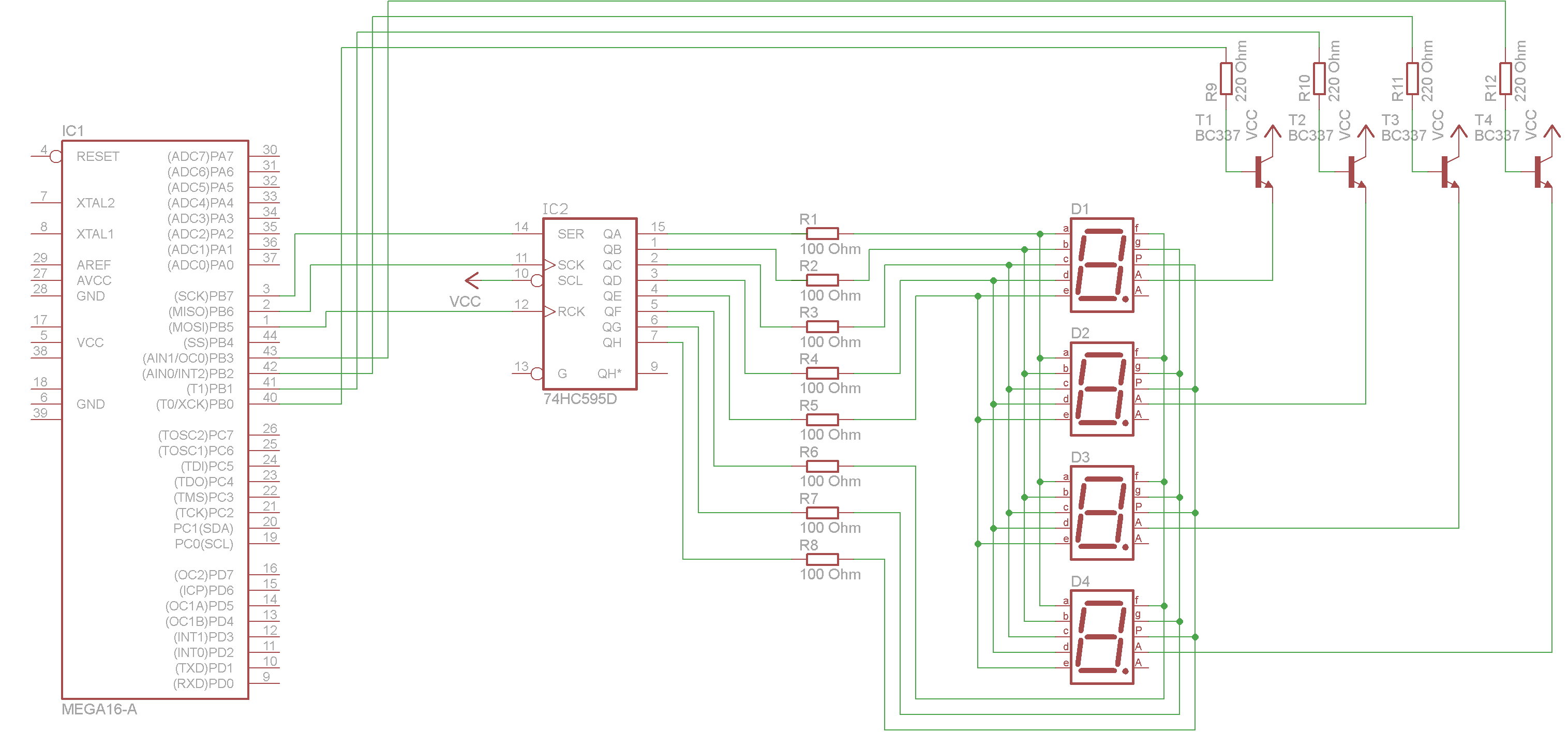

OP #2367940
Ich habe auf jeden Fall eine gemeinsame Anode.
Eine neue Version ist im Anhang. Diese ist von der Anordnung her
bestimmt sehr verbesserungswürdig aber ich finde es schon
übersichtlicher als vorher.
Jetzt dürfte es doch funktionieren oder?

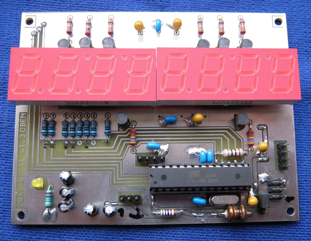

#2368000
ich habe letzte Woche einen erfolgreichen Test mit einer 4-fach LED
Anzeige mit gemeinsamer Anode und einem atTiny2313 ohne weitere
Außenbeschaltung gemacht.
Die LED-Anzeige wird mit 1000Hz gemultiplext, so dass jede der 4-Stellen
mit 250Hz ein 'update' erhält.
Über den seriellen Eingang lassen sich mit 9.600 Baud,8,N,1 einfach
Zeichenketten in die Anzeige schreiben.
Beispiel:
"Hallo Welt heute ist der 27.09.2011\r"
Ist der Text länger als 4 Zeichen, so wird die Text der Anzeige
automatisch nach links gescrollt, also das Sichtfenster nach rechts.
Der atTiny2313 wird im Grenzbereich betrieben ! und ein Unschönheit soll
auch nicht verschwiegen werden, eine "1" ist heller als eine "8".
D.h. je mehr Segmente der LED-Anzeige leuchten, desto dunkler sind
diese, somit ist der Strom über ein I/O Pin begrenzt ist.
Die übersetzte FW als HEX-Datei kann ich zusenden.
#2368034
noch ist noch ein vollständiger Schaltplan einer 8-stelligen
LED-Anzeige.
Daraus solltest Du das für dich nötige ableiten können.
Da ich auch einige Platinen angefertigt habe, kann ich auch ein Bild,
ein PDF mit den Bauteilen und den Bauteilwerten beisteuern.

#2368784
Bist Du sicher auch die im Schaltpaln angegebenen Werte bestückt zu
haben? Zumindest die Vorwiderstände sehen für mich nicht nach 330 Ohm
aus!
Grüße
 Timo
OP #2370982
Hallo nochmal,
habe nun die Schaltung aufgebaut und versucht mal mit zwei Stellen zu
probieren. Im Anhang ist das Programm, welches ich geschrieben habe für
die zwei Stellen.
Jedoch ist es nun so, das bei der 1. Stelle die 2. Stelle erahnt werden
kann. Also die 2. Stelle ist schwächer leuchtend in der 1. Stelle zu
sehen. Woran kann das liegen?
#2371046
Du musst den Aufruf von qAusgabe solange verzögern, bis keine Anzeige
mehr freigeschaltet ist.

OP #2374985
bin erst seit gestern wieder an meinem kleinen Projekt dran. Vielen dank
für den tipp mit dem einen Byte welches ich einfach raustakte.
Habe aber seit gestern mit einem anderen Problem zu kämpfen. Ich habe
nun die Schaltung erstmal so aufgebaut, das die gemeinsamen Anoden der
vier Stellen einfach an der Versorgung sind. Ich schalte also nicht mit
den Transistoren, die Stellen müssten alle die selbe Zahl anzeigen. Die
Stellen A bis G + Dp habe ich an dem 74HC595.
Leider ist es so das ich nichts an meinem Siebensegment Anzeige sehe. Es
klingt komisch, aber wenn ich mit meinem Finger den 74HC595 berühre,
dann leuchten meine Stellen auf. Was kann das sein? Im Anhang ist der
derzeitige Quellcode. Vielen dank.
Gast #2375004
Es weiß natürlich niemand, welche Schaltung du nun aufgebaut hast, aber
vielleicht solltest du mal alle Eingänge des 74HC595 anschliessen, so
auch G.
