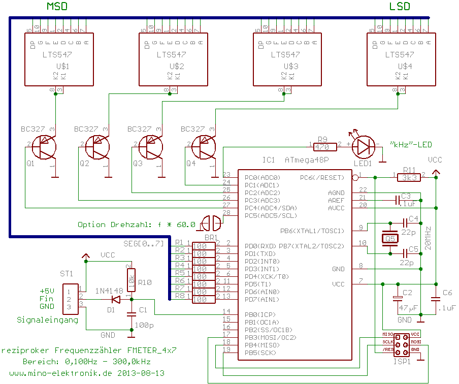

Die gezeigte Schaltung benötigt nur wenige Bauteile, um einen reziproken
Frequenzzähler mit 4-stelliger LED-Anzeige zu bauen. Eingangsfrequenzen
von 0,1Hz – ca. 300kHz bzw. Drehzahlen von 6,000Upm – 999,9kUpm können
gemessen werden. Das reziproke Meßverfahren sorgt dabei für schnelle
Meßraten bei hoher Auflösung. Als Prozessor reicht ein ATmega48.
Die .hex-Datei kann aber auch für einen ATmega88 verwendet werden.
Die maximale Meßrate ist auf 3 Messungen/s eingestellt. Minimal ist eine
Periode notwendig, sodass z.B. bei Frequenzen von 1Hz 'nur' jede Sekunde
ein neues, 4-stelliges Ergebnis angezeigt wird. Bei Frequenzen >= 1kHz
oder Drehzahlen >=1kUpm signalisiert eine LED, dass das Ergebnis mit dem
Faktor 1000 abzulesen ist.
Um bei konstanten Signalen die laufenden Messungen zu signalisieren,
blinkt der '.' ganz rechts im Takt der Messung und bleibt dabei ca. 1/6s
eingeschaltet. Bei fehlendem Eingangssignal oder bei Frequenzen
< 0,100Hz erscheint in der Anzeige der Text 'tout'.
Um unterschiedliche LED-Anzeigen und ggf. invertierende Treiber zu
berücksichtigen, kann man die Pegel per #define anpassen. Ebenso können
die Taktfrequenz, die Mutiplexrate oder auch die Skalierung des
Ergebnisses angepaßt werden.
Die Kommentare im Quelltext weisen auf diese Optionen hin.
Viel Spaß!

Gast #3279950
Bei einer 4-stelligen Anzeige sollte ein Quarztakt eigentlich schon ohne
Abgleich brauchbare Resultate liefern. Für den, der es perfekt mag, gibt
es eine Version mit automatischen Abgleich auf ein externes 1Hz
Referenzsignal, vorzugsweise das 1pps-Signal aus einem GPS-Empfänger.
Die aktuelle Version ist hier zu finden:
http://www.mino-elektronik.de/7-Segment-Variationen/LCD.htm#led4
