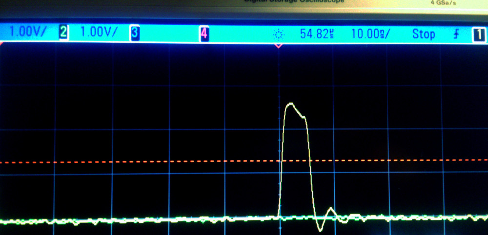

ich lese hier ab und an mit und habe nun auch mal ein eigenes Problem.
Ausgangspunkt meines Problemes ist das Ausgangssignal eines
Photomultipliers. Dieser gibt mir ein Signal aus mit einer Höhe von ca
2,2V und einer Breite von etwa 5ns. Siehe hierzu das angehängte Photo
Da ich nun versuche die Anzahl der Signale in einer bestimmten Zeit zu
zählen mit einem Mikrocontroller der mit 60 MHz getaktet ist, müsste ich
die Signale etwas länger machen(zuverlässig klappt das Zählen ab ca 20ns
Pulsbreite) und wenn es geht etwas TTL-gerechter, sprich mal mindestens
2,5-3,0V(ab da funktioniert es beim verwendeten µC problemlos).

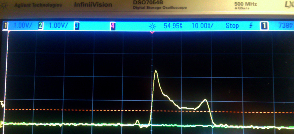

Mein erster Versuch zur Verlängerung war ein OR-Gatter mit sich selbst
über eine Delay-Line von etwa nem 0,75m. Herausgekommen ist dabei
allerdings leider ein noch niedrigerer und sehr unsymmetrischer Puls(der
allerdings lang genug ist). Zu sehen in der angehängen Datei nachOR.jpg.
Das will mein µc nicht zählen.
Hat jemand eine Idee, wie man das Rohsignal mit möglichst wenig Aufwand
zu einem vernünftigen TTL mit min. 20ns Länge verarbeitet?

Hallo
Das Signal TTL-gerechter machen kannst du mit einer Komparatorschaltung.
Wie das aussehen könnte und funktioniert findest du hier:
http://www.mikrocontroller.net/articles/Operationsverst%C3%A4rker-Grundschaltungen#Der_Komparator
Um das TTL-gerechtere Signal länger zu machen wäre eine Monostabile
Kippstufe (Monoflop) möglich. Info's:
http://de.wikipedia.org/wiki/Monostabile_Kippstufe
Gruss
Christian
Das hört sich sehr nach Single-Photon-Counting an. Statt die Pulse zu
verlängern und dadurch die Fehlerrate durch verlorene Ereignisse zu
erhöhen, ist es vielleicht sinnvoller, mit den Pulsen nicht direkt auf
einen µC zu gehen, sondern erstmal einen schnellen Hardware-Zähler davor
zu setzen. Der µC kann dann die Überläufe des Hardwärezähler zählen und
zusätzlich den Zählerstand auslesen.
Hey,
das geht hier ja wirklich extrem fix mit den Antworten. Danke schonmal.
Mit dem Komperator und anschließendem Monoflop klingt sehr interessant.
Werde mir mal ankucken was unser Elektroniklager diesbezüglich hergibt,
muss ja doch ein ziemlich schneller Komperator sein.
@Mike: Nicht ganz Single-Photon-Counting aber sehr nahe dran. Die Pulse
kommen dank der recht hohen Totzeit unserer uralten PMT eh erst nach
frühstens 100ns, insofern glaube ich das sollte kein Problem für den µC
sein. Das mit dem HardwareCounter klingt allerdings trotzdem sehr
interessant. Kannst du mir da was empfehlen?
Ein ECL Zähler hätte auch gleich genügend Empfindlichkeit um mit den
kleinen Pulsen klar zu kommen.
Mehr konventionell wären 74AVC...  74AUC... , die kommen wegen der
niedrigen Versorgung (z.B. 2 V) auch schon mit relaitv kleinen Signalen
aus.
So wirklich schnell braucht man wohl nur 1 oder 2 Bit - da reicht also
schon ein Flipflop oder ähnliches.
Je nach Anwendung könnte man sich sogar den Luxus erlauben das unterste
Bit gar nicht auszulesen - oft geht das ohnehin deutlich im Rauschen
unter.
Die Verzögerungsleitung für die Impulsverlängerung nicht als Koaxleitung
nehmen.
In der Steinzeit der PCs und in TV-Geräten gabs doch
Verzögerungsleitungen in DIL-Größe mit etwa 50 bis 200 ns
Verzögerungszeit, die an 1 kOhm Wellenwiderstand arbeiteten.
Natürlich als allererstes den Impuls per schnellem Komparator auf
Logikpegel bringen.
