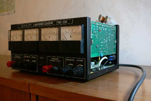

Hier sieht man Dein Netzteil:
http://www.rft-hifigeraete.de/275785.html
Baugleich mit dem orig. “Statron Typ 2227” wurde es bei Conrad Voltcraft
TNG 235 bezeichnet.
Roland

@Roland: Mein Netzteil sieht optisch aus wie in dem Video
(Zehnder-Klemmen, Anzeigen für V und A sind parallel angeordnet. Die
Netzsicherung ist von außen tauschbar. Der Link mit dem Schaltplan
konnte ich nicht öffnen.

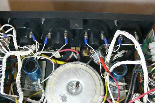

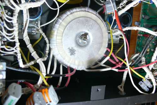

Nun habe ich den Ringkerntrafo sekundärseitig offen und trotzdem löst
die Gerätesicherung aus. Da ist wohl der Trafo defekt. Roland spricht in
diesem Fall von einem Totalschaden. Ob es noch einen solchen
Ringkerntrafo mit 2x 5 sekundärseitigen Anschlüssen gibt? Ich begebe
mich auf die Suche. MfG Chris
Du kannst ihn ja mal kpl. ausbauen (Aufwand...) und nachsehen ob optisch
etwas zu erkennen ist. Ich fürchte aber man wird nicht sehen können was
los ist.
Die Trafos haben es z.T. schon in sich!
Bei dem Doppelnetzteil gibt es möglicherweise eine Spannungsumschaltung
der Haupwicklung, zu erkennen (und hören) am umschalten von einem oder
mehreren Relais wenn man die Spannung hochdreht. Das ist z.B. beim Digi
40 (Netzteil mit einem Ausgang, 0-40V/5A, ebenfalls Statron DDR) der
Fall. Beim PS-2403 (2x 0-40V/3A kommt aus Indien, wie die aktellen
Voltcraft auch) werden die Trafowicklungen ebenfalls umgeschaltet. Das
Teil hat noch 2x2 Panelmeter. Bei meinem brummte der Trafo. Hab ihn
ausgebaut und "repariert".
Der eine Trafo hat sage und schreibe 14 Wicklungsabgänge für Haupt,- und
Hilfsspannungen!
Also immer erst genau gucken!
Klar kann mann so einen Trafo ersetzen, aber nicht in jedem Gerät/Falll
ist Platz dafür und rechnen wird sich das nie (wenn man sie normal
kaufen muss).
Roland

Die paar Leitungen vom Kabel zum Trafo wird man doch verfolgen können.
Wer hat da schon drin rumgemurkst?
Ich sehe da im dritten Bild eine Lüsterklemme und eine für Litze mit
Schnapper.
Die sind nicht original.

Mir kommt das so vor, als wäre dieser Trafo schon nicht mehr der
originale. Da wurde schon ganz schön dran herumgebaut, die beiden Drähte
in der Leuchten- und in der Wago-Klemme... komisch. Die könnten beim
originalen Trafo angeschlossen gewesen sein.
