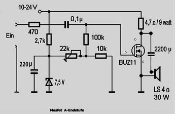

Hallo liebes Forum,
Ich habe mir einen Mosfet Verstärker mit einem N-Kanal Mosfet
(Schaltplan im Anhang) aufgebaut.
Allerdings hatte ich nur einen Hochspannungsmosfet mit knapp 7 A d.h.
keine besondere Lautstärke.
Jetzt bin ich auf die Idee gekommen dass man doch auch einen P-Kanal
benutzen könnte, denn ich habe einen mit 30 A u. 60 V.
Meine Frage ist jetzt; Wie muss ich die Schaltung ändern damit ich den
P-Kanal benutzen kann?
Einfach Elkos und die Z-Diode zusammen mit der Spannungsquelle umpolen
oder geht das auch einfacher?
vielen Dank für die Interesse an meinem Problem ;)

Dein N-Kanal Mosfet reicht locker mit wieviel V versorgst du denn die
Schaltung? Ich habe das ganze mal in Stereo aufgebaut bei 15 V reicht es
für gehobene Zimmerlautstärke. Das ist eine Class A Endstufe also ohne
Übernahmeverzerrungen dafür aber mit viel Verlustleistung. Für möglichst
viel Ausgangsleistung eignet sich ein AB Verstärker besser.

Ich benutze keinen BUZ 11 sondern einen 2SK2865, den ich aus einem
Netzteil habe.
Ich wollte die Schaltung für einen MTB30P06 umbauen, da der mehr Power
hat.
Die Betriebsspannung liegt bei 20 V.
Bei meiner bisherigen Schaltung liegt die Spannung am Ausgang bei 1,5 V
maximal.

Dann hast du etwas falsch aufgebaut die Ausgangsspannung sollte um die
10V (Spitze) liegen. Wird der Mosfet warm? Ich habe bei meinem Aufbau
die Z-Diode weggelassen, probier das mal. Was nutztdu für
Lastwiderstände?
Gast #2673998
Ja der wird warm. Nach 10 min hören, muss ich den für 2-3 min abkühlen
lassen.
Den Lastwiderstand musste ich von 5 auf 220 Ohm (Drahtwiderstand)
erhöhen, da der Mosfet nach wenigen Sekunden kurz davor stand zu glühen.
Wenn ich die Diode weglasse schwangt das Ausgangssignal mit ca. 100 ms
für eine Minute.

Bei 200 Ohm kommt auch mit nem riesigen Fet nicht mehr raus. Class A
will halt gut gekühlt werden (über 50% Verlustleistung) also 5 Ohm
wieder dran und Fet auf nen dicken Kühlkörper (mindestens Pentium 4 oder
größer).
#2674089
Kannst Du gerne machen wenn du bei 24V ganze 873W im Leerlauf verheizen
möchtest und die Hälfte davon vom FET wegkriegst... die andere Hälfte
kocht den Widerstand.
Wenn Du Leistung willst solltest Du Dich mal mit Class-AB oder so
auseinandersetzen.
Ich find die Schaltung sowieso Müll, weil keine Rückkopplung. So linear
wie man's bräuchte ist kein einfacher FET. Ich glaube nicht, daß das
Ding gut klingt.

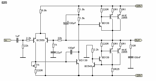

Class-A Endstufen haben alle das Problem, daß sie im Leerlauf 100%
Verlustleistung haben. Allerdings klingen die meisten dafür richtig gut
weil bei ihnen keine Übernahmeverzerrungen um den Nulldurchgang
auftreten und sind dabei nicht sooooo viel komplizierter aufgebaut als
Dein Ein-Transistor-Wunder. Deiner Schaltung fehlt einfach mal die
Rückkopplung und dadurch wird das Eingangssignal irgendwie um die
Verstärkungskurve des FETs herumgebogen. Das ist ungefähr das Letzte,
was ich aus meinen Boxen rausquäken hören möchte.
Natürlich ist es möglich, aus so einer Schaltung mehr herauszuholen. Mit
ein paar FETs parallel plus etwas Stromsymmetrierung und einem derzeit
sicherlich preiswert zu erwerbenden Kühlturm von Biblis-B kriegt man da
bestimmt 1kW raus. Aber es ist absolut nicht sinnvoll.

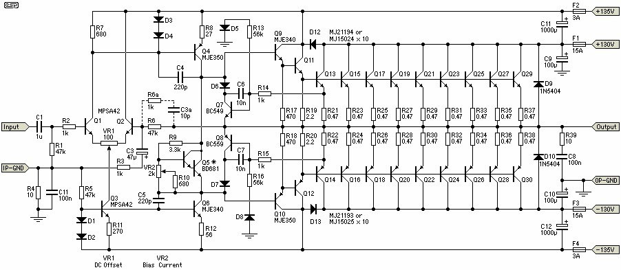

Im Anhang mal eine Schaltung, der ich einen passablen Klang bei
einfachem Aufbau zutraue. Wenn Du was mit Power willst dann schau nach
Class-AB-Endstufen. Die sind vom Aufbau her zwar schon eine deutliche
Steigerung im Vergleich zu Deinem Single-FET, aber eigentlich
beherrschbar.
#2674633
Sorry, ich hab das Bild aus dem Kontext gerissen weil's mir nur um den
Grundriss einer besseren Class-A-Endstufe ging, nicht um die
Nachbaubarkeit direkt.
Mal sehen ob ich noch einen Schaltplan für was mit etwas Bumms finde...
Irgendwo müßte ich noch einen Schaltplan für 1500W haben, allerdings

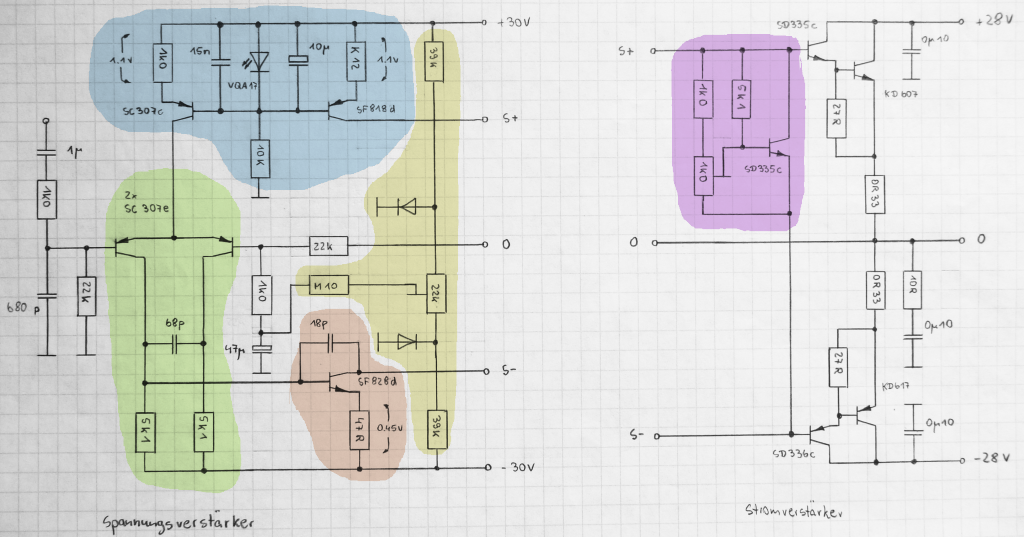

Dann hänge ich dir mal die Schaltung einer Endstufe an, die ich im Alter
von ca. 17 selber entwickelt habe und die in dem damals gebauten
Verstärker bis heute klaglos ihren Dienst tut (mittlerweile in der
Dachboden-Werkstatt).
Vorab ein Wort der Warnung: die Schaltung hat keinerlei
Schutzschaltungen, etwa gegen einen Kurzschluß am Ausgang. Nach vielen
Versuchen mit derartigen Schaltungen habe ich immer einen negativen
Einfluß auf die Qualität gehört (oder mir eingebildet?) und schließlich
entschieden, daß es auch ohne geht.
Allerdings werden die Lautsprecher verzögert über ein Relais
zugeschaltet (was den Einschaltplopp vermeidet) und auch bei
Gleichspannung am Ausgang einer Endstufe werden die Lautsprecher sofort
abgetrennt. Dieser Schaltungsteil ist hier nicht gezeigt.
Die Schaltung ist getrennt in Spannungs- und Stromverstärker. Das hat
auch konstruktive Gründe. Das Gehäuse war damals ganz schön voll und mit
55mm auch recht flach. Deswegen sitzt der Stromverstärker-Teil direkt am
Kühlkörper (die 5 Transistoren müssen thermisch gekoppelt sein). Der
Spannungsverstärker sitzt zweimal (Stereo) auf einer separaten Platine.
Weil es sich damals anbot, versorge ich Spannungs- und Stromverstärker
aus verschiedenen Trafos. Das sorgt nebenbei auch für eine bessere
Aussteuerbarkeit der Stromstufe (Vorstufe läuft mit höherer Spannung).
Eine gemeinsame Versorgung funktioniert natürlich auch, bei
geringfügigem Verlust an Aussteuerbarkeit (und damit Leistung). Mit +/-
24V sollte man aber immer noch bis +/-21V aussteuern können, was an 4
Ohm satte 50W ergibt.
Zur besseren Erläuterung habe ich Teile der Schaltung farbig hinterlegt.
Grün ist der Eingangsdifferenzverstärker aus zwei hochverstärkenden,
rauscharmen pnp-Transistoren. Idealerweise sind die auf gleiche
Stromverstärkung ausgesucht und thermisch gekoppelt (Schrumpfschlauch).
Orange folgt die Auskoppelstufe, die den Großteil der
Spannungsverstärkung erbringt. 68pF und 18pF sind die
Frequenzkompensation. Falls Schwingneigung auftritt, sollte man zuerst
die 68pF vergrößern.
Blau ist eine doppelte Stromquelle mit einer roten LED als Referenz. Sie
liefert einmal ca. 1mA für den Differenzverstärker und einmal ca. 9mA
als Treiberstrom für den Stromverstärker. Gelb hinterlegt ist die
optionale Schaltung zur Korrektur der Ausgangs-Gleichspannung. Nicht
farbig hinterlegt sind Eingangsschaltung (mit Tiefpaß 1K/680p gegen
HF-Einstreuung) und Gegenkopplung (22k, 1K, 47µ). Zu bemerken ist, daß
beide Eingänge des Differenzverstärkers den gleichen
Gleichstrom-Widerstand von 22K sehen.
Der Spannungsverstärker ist alleine schon nutz- und test(!)bar. Dazu
einfach die Anschlüsse S+, O und S- verbinden. Die Stufe verhält sich
jetzt wie ein nichtinvertierender Verstärker mit V=23 (27dB).
Der Stromverstärker ist eine Standardschaltung. Das pnp-Darlington-Paar
kann auch komplementär aufgebaut werden (wenn npn-Leistungstransistoren
leichter beschaffbar sind). Stichwort Sziklai-Paar. Violett hinterlegt
ist die Ruhestrom-Einstellung. Mit dem Trimmpoti stellt man den
Ruhestrom ein. Bei mir 100mA entsprechend 33mV an einem der
Emitterwiderstände. Weniger reicht auch, aber ich wollte ja ein Maximum
an Tonqualität.
Zum Schluß noch ein Wort zu den Bauelementen: die SC307e in der
Eingangsstufe sind am besten durch BC560C zu ersetzen. Für den SC307c in
der Stromquelle tut ein BC557. SF818/828 sind komplementäre,
mittelschnelle Transistoren (Datenblatt hier:
http://www-user.tu-chemnitz.de/~heha/bastelecke/Konsumg%C3%BCter-Bastelei/DDR-Halbleiter/sf816).
Wirklich guten Ersatz kann ich nicht benennen. BC546/556 würden knapp
passen (mit +/-24V problemlos). SD335/336 schließlich sind BD135/136.
KD607/617 sind tschechische Leistungstransistoren (80V, 10A, 70W) von
vor 30 Jahren. Jedes heute erhältliche N/P Paar passender Leistung kann
die ersetzen.

Gast #2682540
@ Ben
Die Endstufe sieht an sich relativ simpel zum nachbauen aus. Ich werd
die erstmal bei Tina simulieren, da ich ja die Teile noch bestellen muss
und keine Lust auf Fehlkäufe oder zusätzliche Kosten habe, und dann
bauen und ausprobieren.
Kann ich anstatt 2 Spannungsquellen auch einen Widerstand einsetzen oder
gleich alles mit 24 V betreiben?
Ist die Farbe der LED relevant? Immerhin sind die stromgesteuert.
@ Matthias
Ja für ein Konzert sind 1,5kW nicht besonders viel, aber für den
"normalen" Gebrauch Zuhause sind 100W fast zu viel. Finde ich.
#2682599
@max
Mit Deinem Wissensstand kann ich Dir nicht empfehlen, eine 1,5kW
Endstufe nachzubauen. Das ist nicht ohne, wenn sowas anfängt zu
schwingen weil das Layout scheiße ist oder so dann hast du einen 1,5-2kW
Störsender und 5 Sekunden später eine kleine Kernschmelze auf dem
Basteltisch... Ich habe diese Endstufe auch noch nicht nachgebaut, kann
Dir also nicht sagen wie gut sie klingt oder wie robust oder
störanfällig sie ist. Die 260-270Vdc sind auch nicht ohne!
Probier Dich mal vorerst an der 120W-Version, die ich zuvor gepostet
habe. Das sind auch schon 80V. Mit der Betriebsspannung kann man auch
nicht zu sehr von der Auslegung abweichen, weil sonst die Ströme in der
Schaltung nicht mehr stimmen.
Wenn in einer solchen Schaltung LEDs eingesetzt waren, waren die immer
rot.

#2682848
Da verwechselst Du mich gerade. Ich hab noch keine Endstufe komplett
selbst entwickelt, angesichts der enormen Fülle vorhandener Schaltpläne
bestand dafür nie eine Notwendigkeit.
Gibt halt zwei Dinge, von denen ein Bastler nie genug haben kann:
Netzteile und Endstufen.
#2683724
max schrieb:
> @ Ben
Wie wir schon festgestellt haben. hast du Ben und mich hier verwechselt.
Die meisten Bauteile sind Wald-und-Wiesen-Typen, die in jeder
gutsortierten Bastelkiste vorrätig sein sollten. Lediglich die
Endstufentransistoren wird man nicht unbedingt daliegen haben.
Was da heutzutage eine gute Wahl wäre ... dazu kann ich nicht viel
sagen. Ich baue Endstufen seit Jahren nur noch mit MOSFETs. Nur mal als
Idee: statt eines BD135/136 und eines dicken Transistors dahinter könnte
man auch gleich ein npn/pnp Darlington-Pärchen einsetzen. Z.B.
TIP142/TIP147 (jeweils EUR 0,81 bei Reichelt).
Du hast nach "Schaltplan mit symmetrischer Versorgungsspannung" gefragt.
Und symmetrisch heißt: zwei gleich große Betriebsspanungen (bezogen auf
GND). Man könnte die Schaltung zwar auf asymmetrische Betriebsspannung
umstricken, aber das bringts nicht. Man bräuchte dann ja auch wieder
einen Ausgangskondensator und gerade im Baßbereich will man den nicht
haben.
Wenn du partout bei deinem 24V-Netzteil bleiben willst, dann such dir
etwas integriertes, das in Brückenschaltung arbeitet. Besser baust du
aber ein eigenes Netzteil für den Verstärker. Das ist nicht schwer.
Das Netzteil für so eine NF-Endstufe sieht eigentlich immer gleich aus:
Trafo mit 2 Spannungen (bzw. Mittelanzapfung), Gleichrichterbrücke und
zwei fette Lade-Elkos. Für diese Schaltung also etwa:
- Ringkerntrafo 80VA, 2x18V (EUR 20,75)
- Gleichrichter B80C5000 (EUR 0,74)
- 2x Elko 10mF/40V (2x EUR 5,95)
alles Reichelt-Preise. Bei den Elkos nicht die billigsten nehmen! Rein
rechnerisch würden hier auch Typen für 25V reichen, aber auch da lohnt
es sich, eine Klasse besser zu kaufen.
Steht doch da: eine rote LED. Betrieben wird die (bei den angegebenen
30V) mit ca. 2.8mA ((30V-1.7V)/10K). Wichtig ist nicht, daß sie dann
(hell) leuchtet, sondern daß sie beim gewählten Strom eine Flußspannung
von ca. 1.7V hat. Im Zweifelsfall keine High-Efficiency LED nehmen.
Bauform ist natürlich egal.
Wenn keine passende LED zu finden ist, dann kannst du ausgehend von der
LED-Flußspannung die Emitterwiderstände der beiden Transistoren in der
Stromquelle neu berechnen. Ziel sind ca. 1mA und ca. 10mA. Für weniger
Leistung reichen auch 1mA und 5mA.
XL
Gast #2683770
Genau so habe ich das Netzteil aufgebaut nur nicht mit
Brückengleichrichter sondern mit 4 Dioden und einem kondensator über
jeder Diode, aber das macht keinen Unterschied.
Mitlerweile habe ich den hier gefunden, und wie es der Zufall wollte,
auch die richtigen Transistoren, Widerstände und Kondensatoren.
http://sound.westhost.com/project03.htm
Aber ich Übernehme mir die Ruhestromeinstellung aus deiner Schaltung und
ändere ein paar Widerstände.
#2683936
Hmm. Diese Schaltung hat einen Vorteil und diverse Klopse.
Der Vorteil ist, daß die Endstufe jeweils als Komplementär-Darlington
ausgeführt ist. Ein Vorteil ist das, weil man so eine BE-Strecke (ca.
0.7V) an Aussteuerbarkeit gewinnt. Das ist allerdings ein
zweischneidiges Schwert, weil eine komplementäre Darlington-Stufe auch
eine erhöhte Schwingneigung hat. Deswegen auch der 100pF
"Angstkondensator" am BD140 (komischweise aber nicht auf der anderen
Seite).
Nun zu den Klopsen:
- der BC559 in der Eingangsstufe wird außerhalb der Spezifikation
betrieben. U_ce_max ist 30V und wird überschritten. Ein BC560 sollte da
hin. Notfalls (mehr Rauschen) tut es auch ein BC557.
- der Arbeitspunkt der Eingangstransistoren ist nicht optimal. Per
Daumenregel lag früher das Rauschoptimum bei Ic=500µA. Der BC559/560 hat
das Optimum gar bei ~150µA. Die Schaltung betreibt ihn beim 10-fachen.
- der BD139 in der Auskoppel-Stufe hat bei kleinen Kollektorströmen eher
wenig Stromverstärkung und ist deswegen an dieser Stelle nicht optimal.
Die 100pF BC-Kapazität erscheinen mir auch recht viel, könnten aber der
Tatsache geschuldet sein, daß der BD139 von Haus aus eine größere
BC-Kapazität hat, die mit den 100pF linearisiert werden muß.
- die Überbrückung der Ruhestromeinstellung mit 2x 1N4001 ist ziemlich
... krude. Wichtig ist aber der im Text angesprochene Punkt: wenn der
Schleifer des Ruhestrom-Potis abhebt, dann muß man sicherstellen daß der
Ruhestrom nicht Amok läuft. Meine Schaltung hat deswegen einen extra
Widerstand (5.1k), der den Ruhestrom in diesem Fall auf 0 bringt.
Der wesentliche Unterschied meiner Schaltung ist, daß die Auskoppelstufe
auf eine Stromquelle arbeitet (und weil das ein Aufwasch ist: der
Differenzverstärker auch). Im Vergleich zu einer Bootstrap-Schaltung
leidet die Aussteuerbarkeit zwar etwas, dafür ist die Schaltung
stabiler. Wenn man wirklich das letzte bisschen an Leistung herausholen
will, dann ist die gezeigte Schaltung etwas besser. Sonst mein Design.
Bei meinem Aufbau umgehe ich diese Problem durch die getrennte
Versorgung der Spannungsverstärker-Stufe.
Dann denke bei der Ruhestromeinstellung daran, daß obige Schaltung nur 2
BE-Strecken kompensieren muß. In meiner Schaltung (echte
Darlington-Stufen) sind es 4.
XL
(Firma: matzetronics) #2684077
Du solltest allerdings erwähnen, das bei einem nominellen Eingangspegel
von 1 Volt für 66 Watt das Rauschen der Differenzstufe völlig
vernachlässigbar ist.
#2684172
Jain. An dieser Stelle bekommt man die Rauschminimierung praktisch
geschenkt, dann muß man das ja nicht durch unpassende Dimensionierung
zunichte machen. Und überhaupt: warum die teu(re)ren BC559/560 nehmen?
Dann reichen ja auch gleich BC556.
Noch ein Punkt: eine 60W-Endstufe ist für daheim gnadenlos
überdimensioniert und wird im täglichen Betrieb eher mit 5W belastet.
Und je kleiner die abgeforderte Leistung, desto mehr Einfluß hat das
Rauschen.
Aber prinzipiell hast du recht: das meiste Rauschen wird im
Vorverstärker gemacht. Man muß sich schon anstrengen, um die Endstufe
zur dominanten Rauschquelle zu machen...
XL
Gast #2684694
Ich nehme einen BC556.
Hier habe ich einen 2N2222 drin.
Die Dioden habe ich weggelassen und wie gesagt das übernehme ich aus
deiner Schaltung.
> Seite)
Da habe ich mich auch gewundert.
Ich glaube ich habe vergessen zu erwähnen, dass ich die untere Schaltung
meine.
#2684746
So ist es richtig. Man kann eine Schaltung durchaus auch mal mit leicht
anderen Bauteilen aufbauen (vorausgesetzt man überschreitet dabei deren
Grenzwerte nicht). Auch bei Widerständen sind normal Toleranzen von
+/-10% und mehr drin.
Wenn der Prototyp erst mal funktioniert und gefällt, kann man für den
realen Aufbau immer noch Geld für die ideal passenden Transistoren etc.
ausgeben.
> deiner Schaltung.
Siehe auch:
http://sound.westhost.com/project3a.htm
Im Vergleich P3 und P3A sieht man auch schön die Freiheiten bei der
Auslegung. Wechsel npn <-> pnp ist möglich. Unterschiedliche
Ruhestrom-Stabilisierung. 50% Toleranz beim Arbeitswiderstand der
