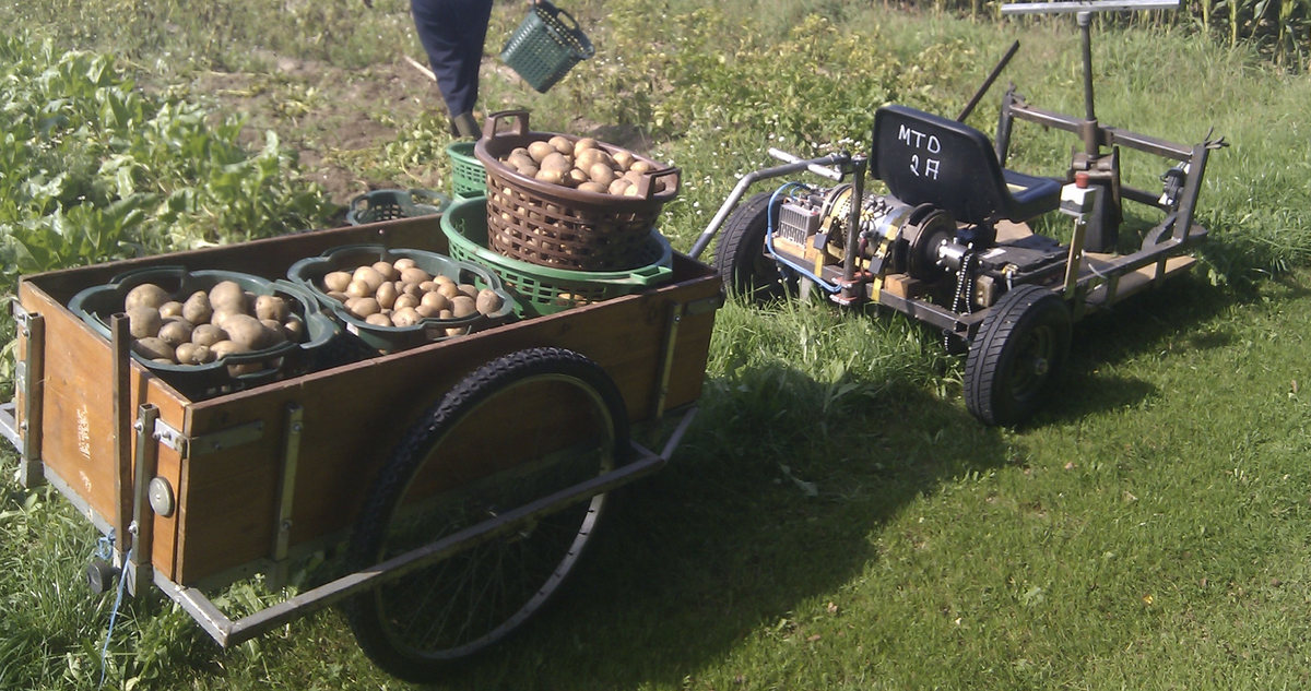

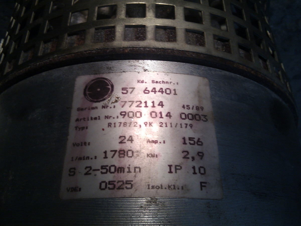

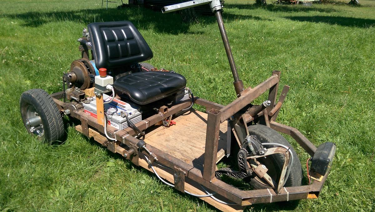

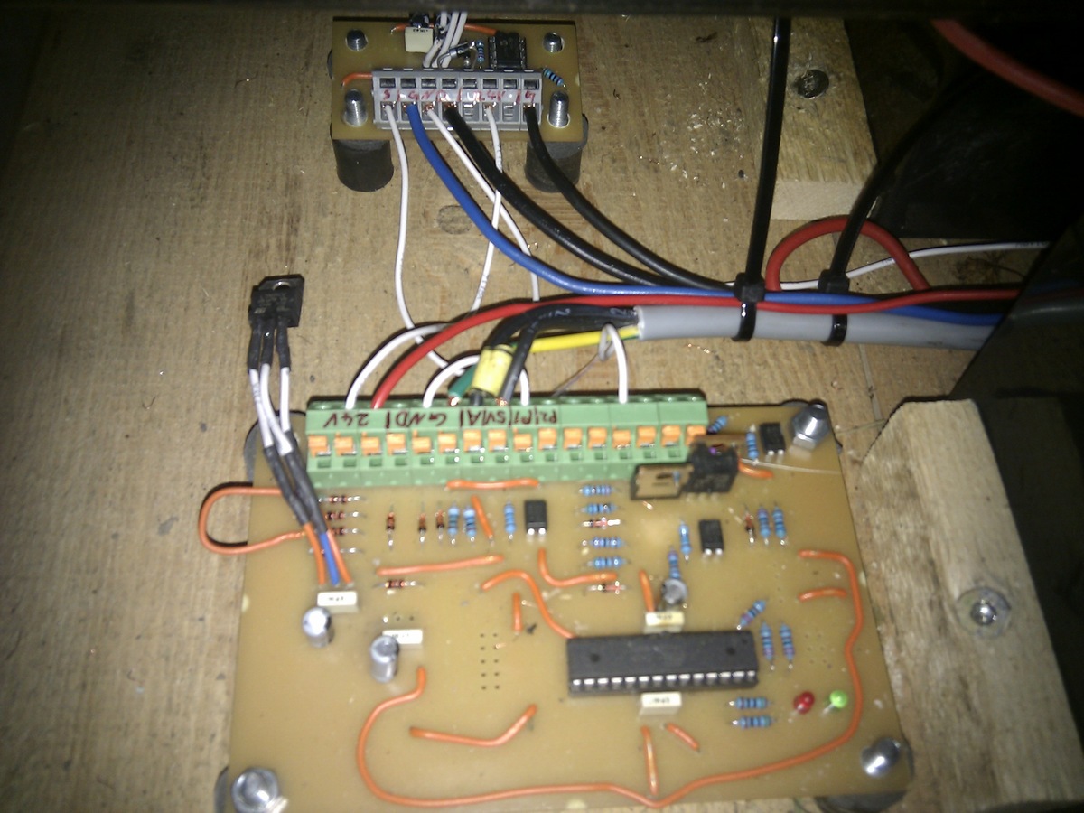

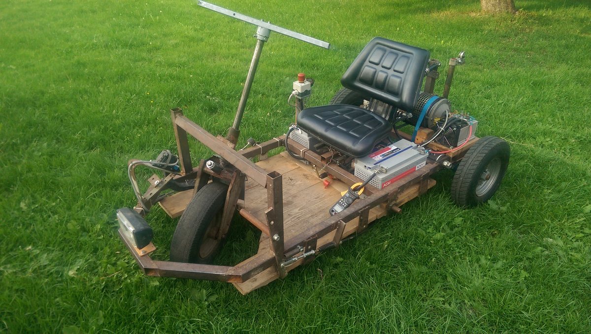

schon seit längerem habe ich mir erfolgreich ein kleines Elektrofahrzeug
aus einem alten Staplermotor gebaut.

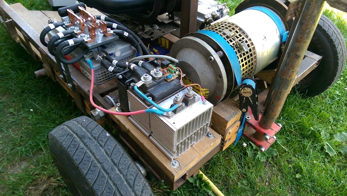

Den 2,9 kW Reihenschlussmotor steuere ich mit einem 600A IGBT (FUJI
1MBI600PX-140-01), welcher von einem Mosfet-Treiber und ATmega8 ein
124Hz PWM Signal bekommt.
Es funktioniert einwandfrei und es ist jetzt schon knapp 3 Jahre im
Einsatz :)

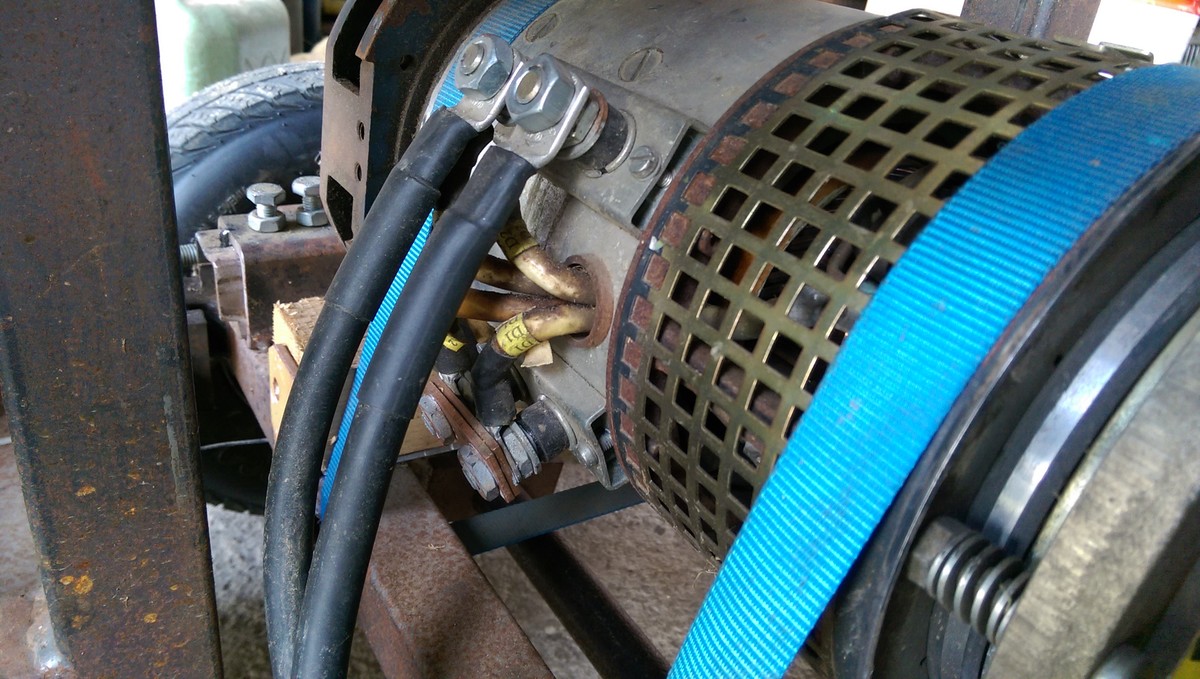

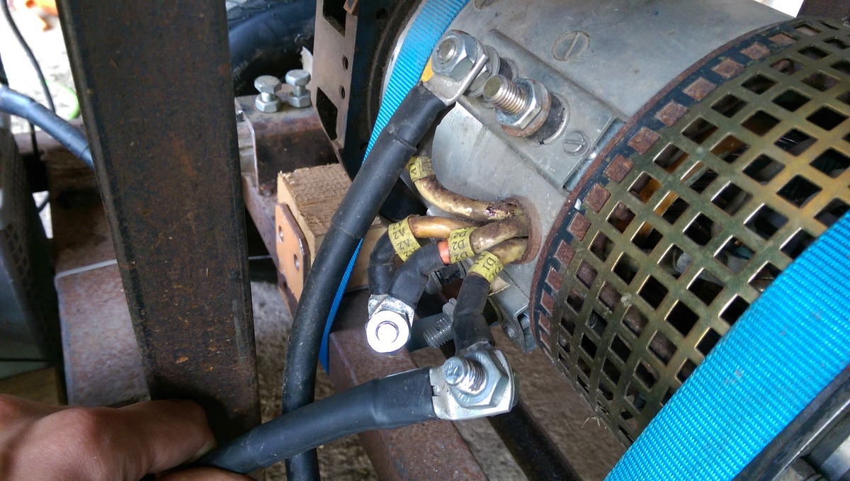

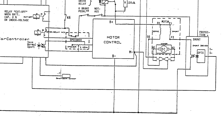

Jetzt überlege ich noch einen Rückwärtsgang einzubauen:
Um die Drehrichtung vom Reihenschlussmotor zu ändern, muss ich ja eine
Wicklung umpolen (Erregerwicklung oder Ankerwicklung).

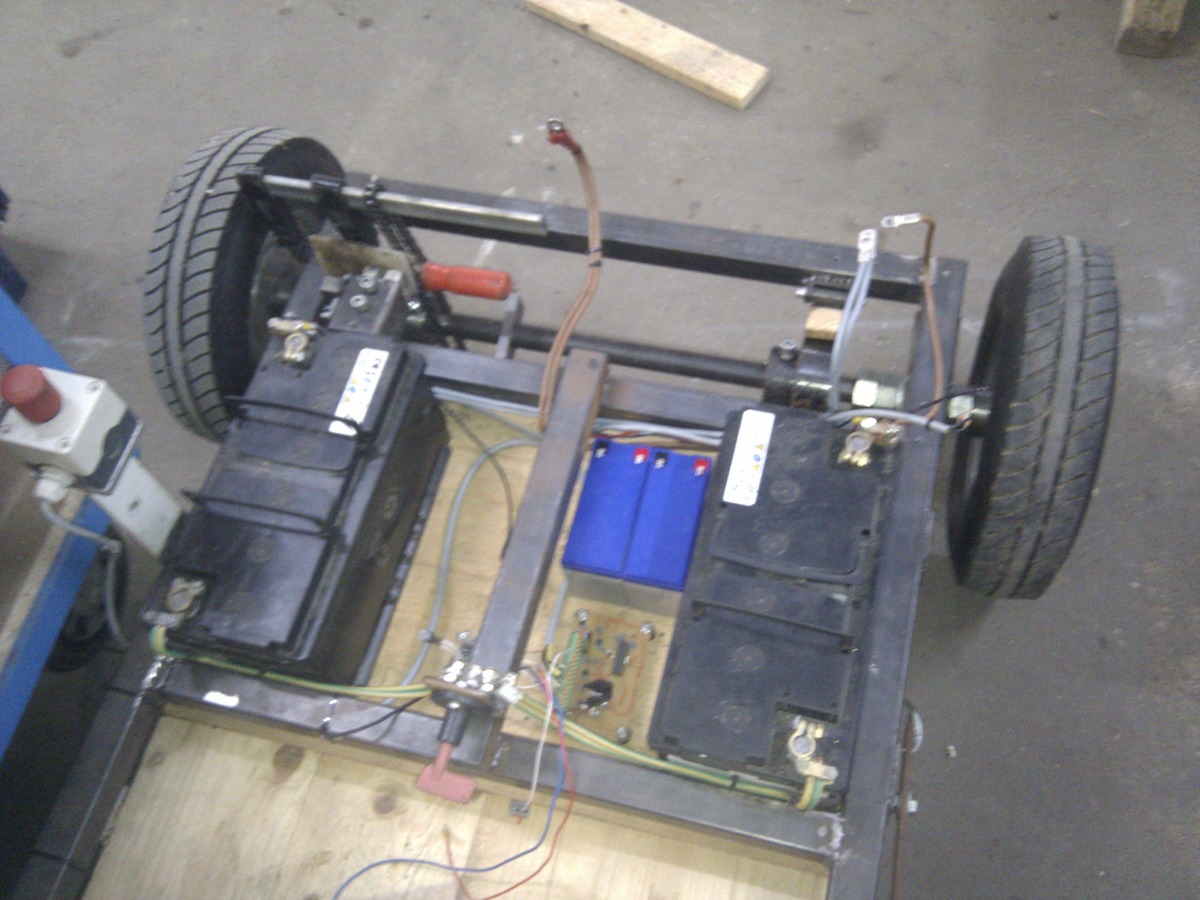

Zum Test habe ich mal, die Ständerwicklung umgepolt, also D1 und D2
vertauscht (siehe Bild Linkslauf). --> Der Motor dreht andersrum und ich
fahre rückwärts :)
Also benötige ich jetzt nur einen Schalter (quasi ein zweipoliger
Wechsler?), mit dem ich ganz einfach und schnell eine Wicklung umpolen
kann...
Aber wo treibe ich so einen auf, der 500A aushält??

(Firma: matzetronics) #5448522
Golf Carts haben auch einen Rückwärtsgang und hier schaltet ein dicker
Drehschalter um, über den direkt die Feldwicklung umgepolt wird.
Sowas sollte es als Ersatzteil schon geben. Wenn er nur für 200A ist,
macht das aber auch nichts.
Der Kewet z.B. nimmt ein fettes 12V Polwenderelais, das aber schon recht
viel Spulenstrom zieht, gehörig wiegt und auch eine Kleinigkeit kostet.
Aber im Kewet ist auch ein recht dicker Motor drin.

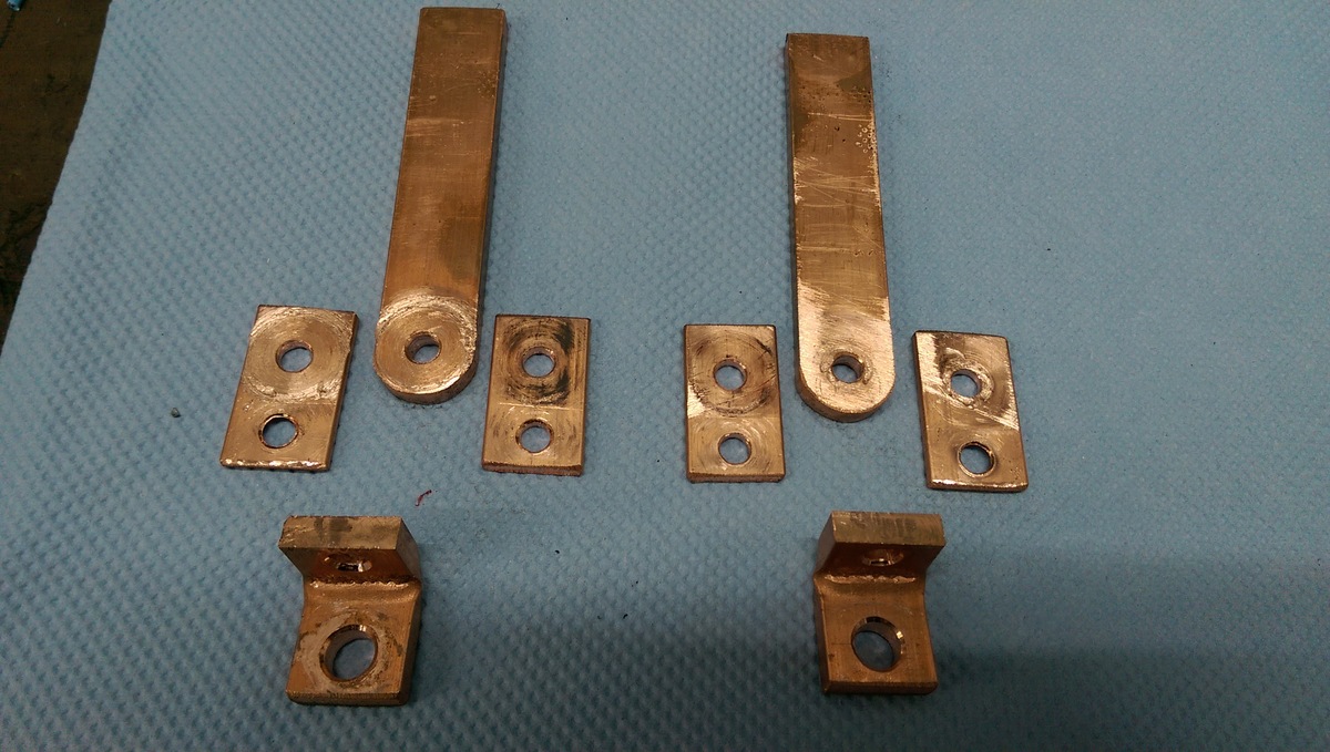

OP #5448613
Wow, danke für die schnellen Antworten!
> Drehschalter um
Das klingt gut, sowas wäre ja perfekt. Habe aber auf die Schnelle nichts
passendes gefunden.
Nur einen für 40$ aber ohne Angabe vom Nennstrom... Ich werde mich td.
mal noch genauer nach solchen Schaltern umschauen.

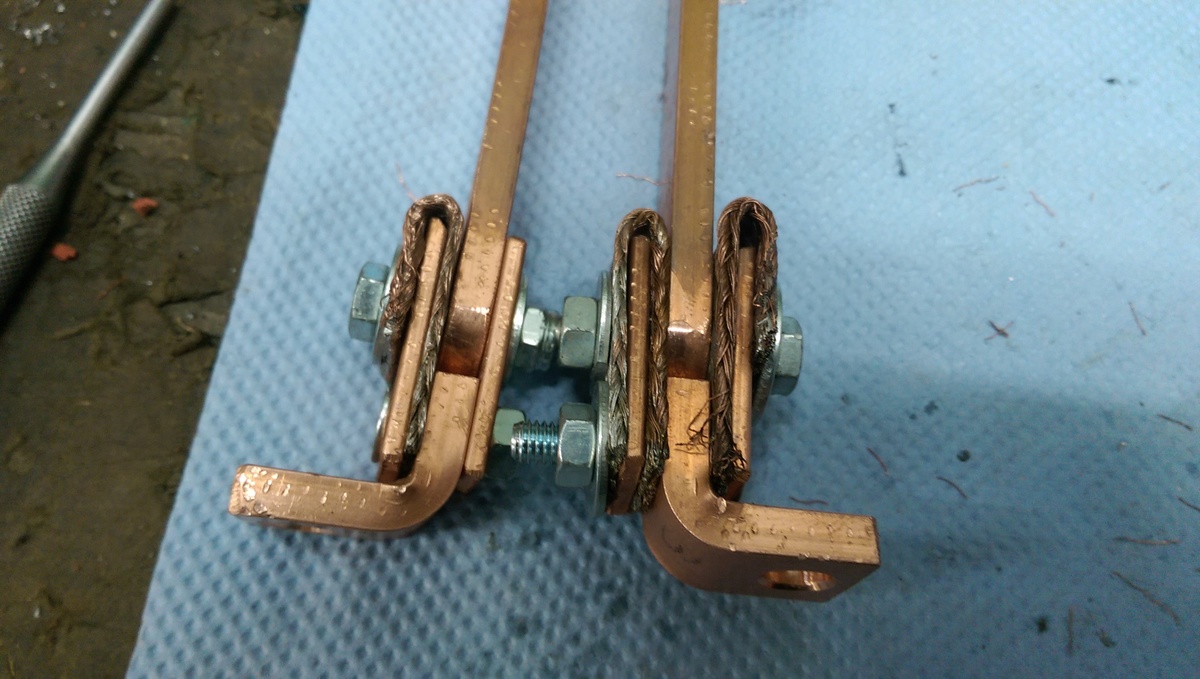

Ingo L. schrieb:
> Kannst du dir nicht einen dicken Messerschalter selben bauen?
Sehr gute Idee! An sowas hab ich gar nicht gedacht, ist auf jeden Fall
machbar und rel. einfach umzusetzen.
Super, das werde ich wohl machen, selber bauen macht ja auch Spaß :)

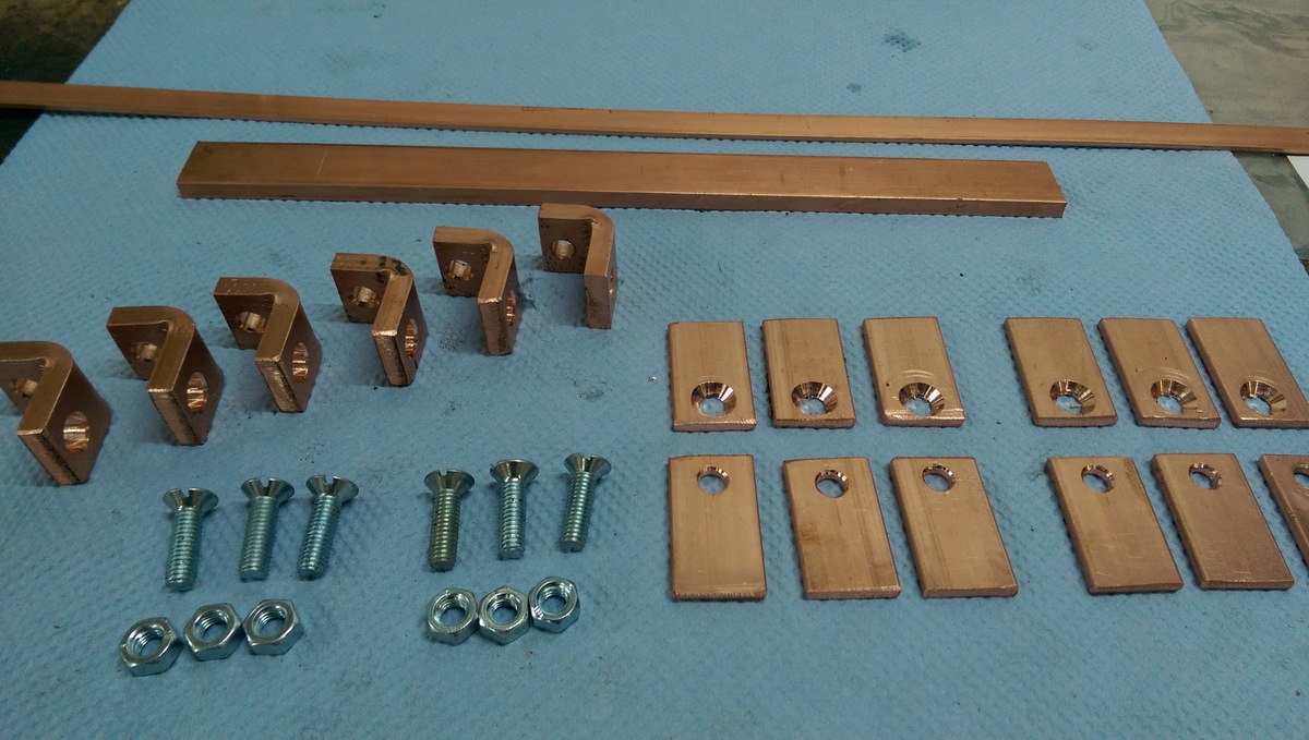

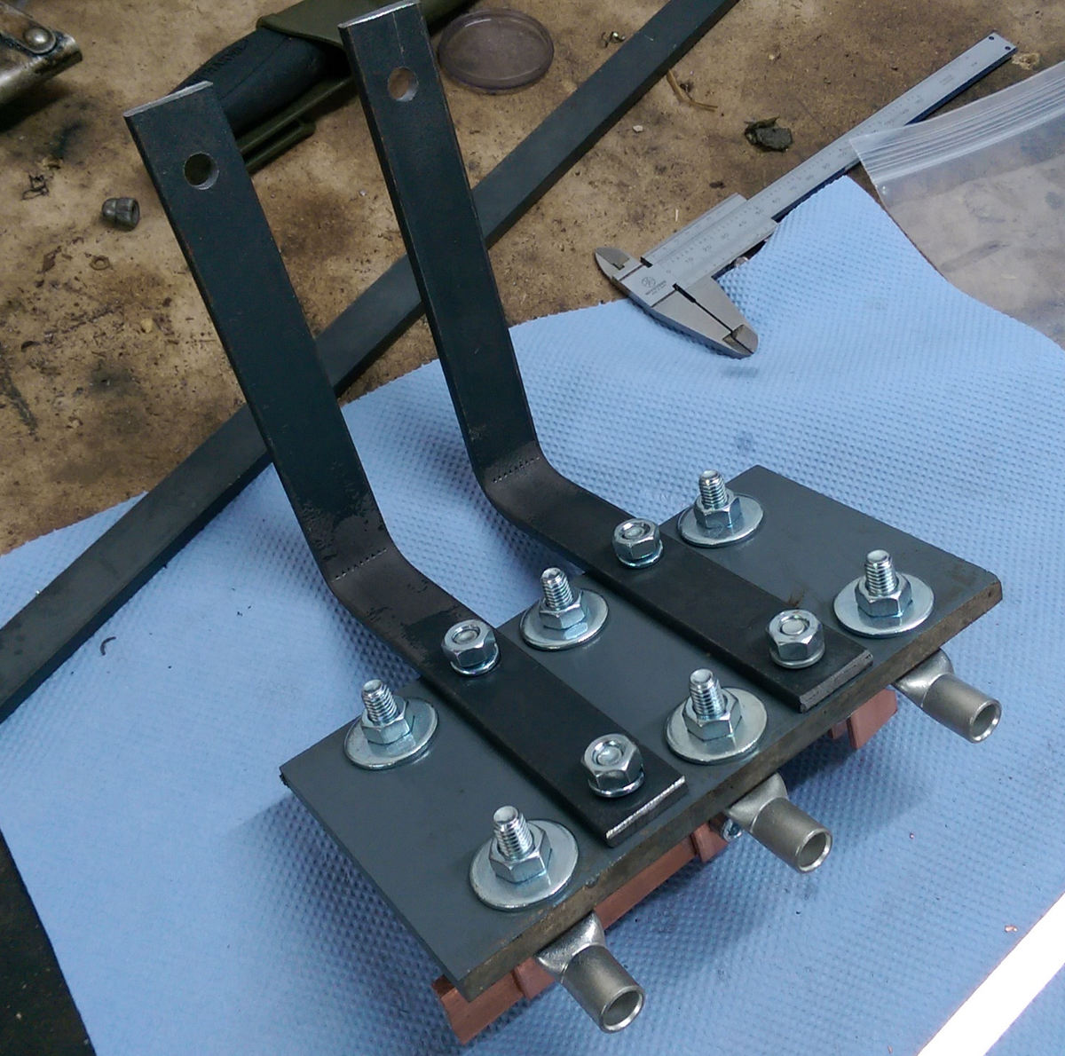

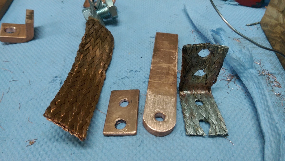

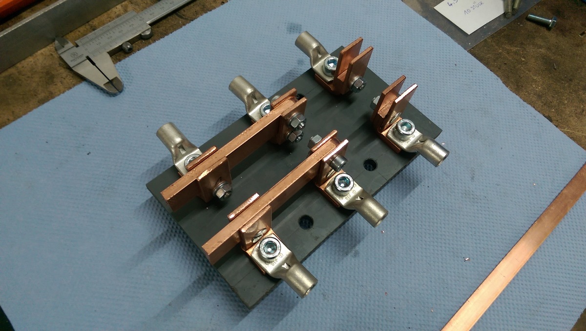

Ich muss nur erst Kupfer Flachmaterial bestellen, da ich nur Stahl,
Aluminium, Messing und Kunststoff auf Lager habe...
20x3mm für die Kontakte und 20x8mm (160mm²) für die zwei Hebel sollte
wohl reichen (Die Kabel haben eh nur 50mm² :/ ).
Oder deutlich kleiner dimensionieren?

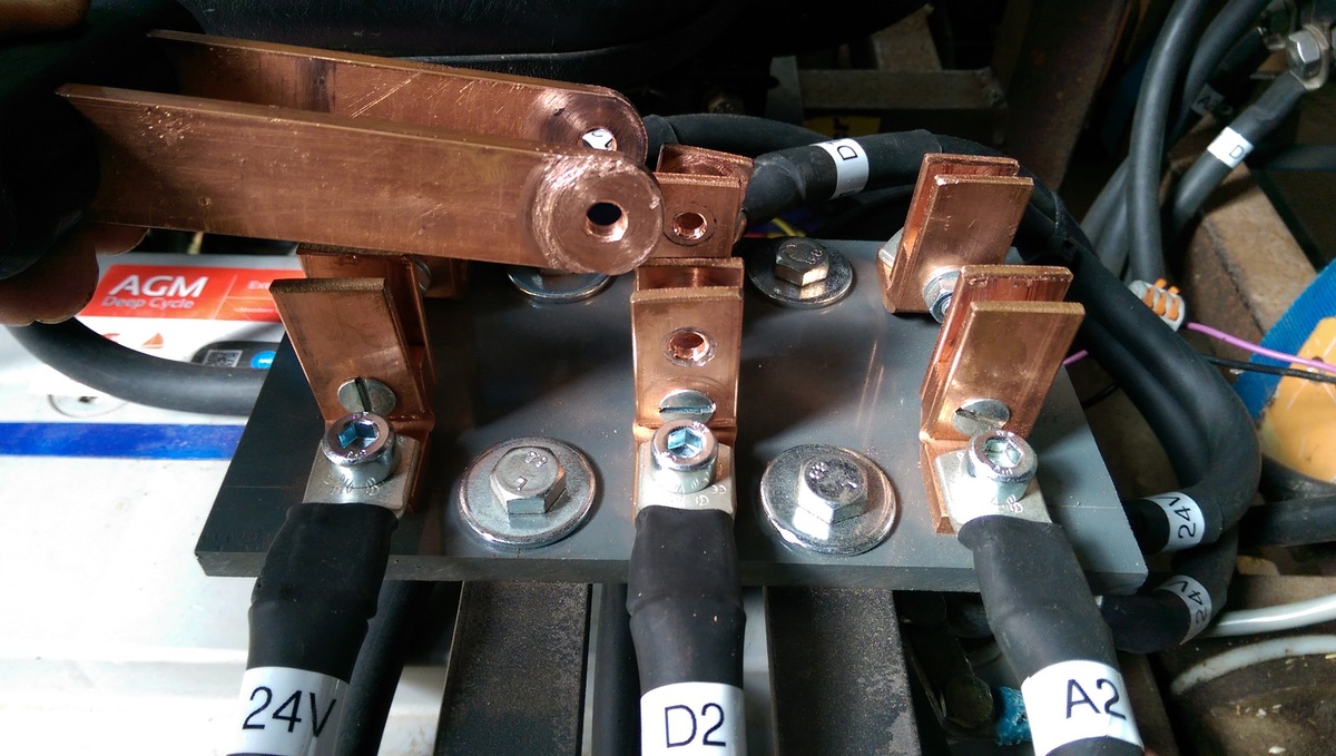

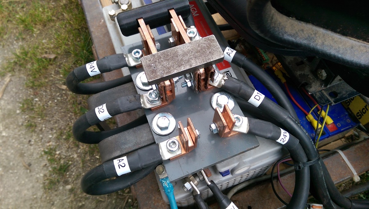

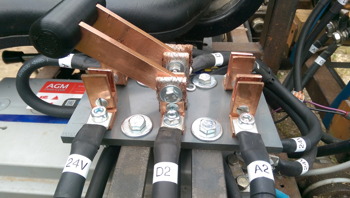

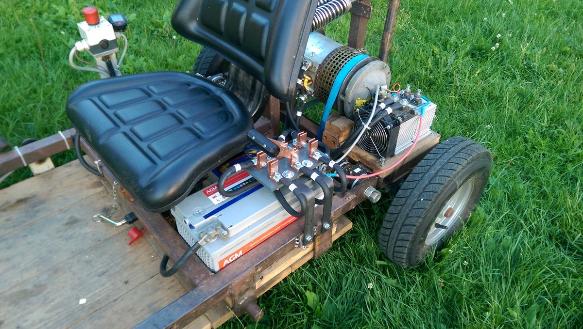

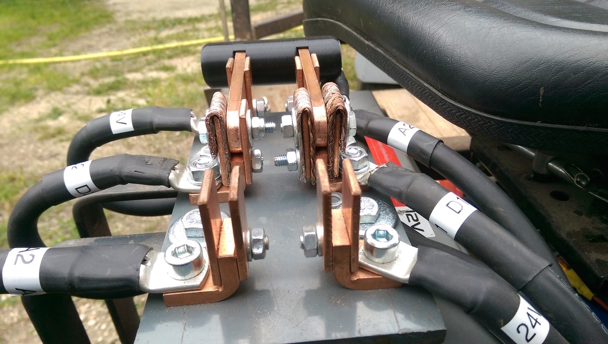

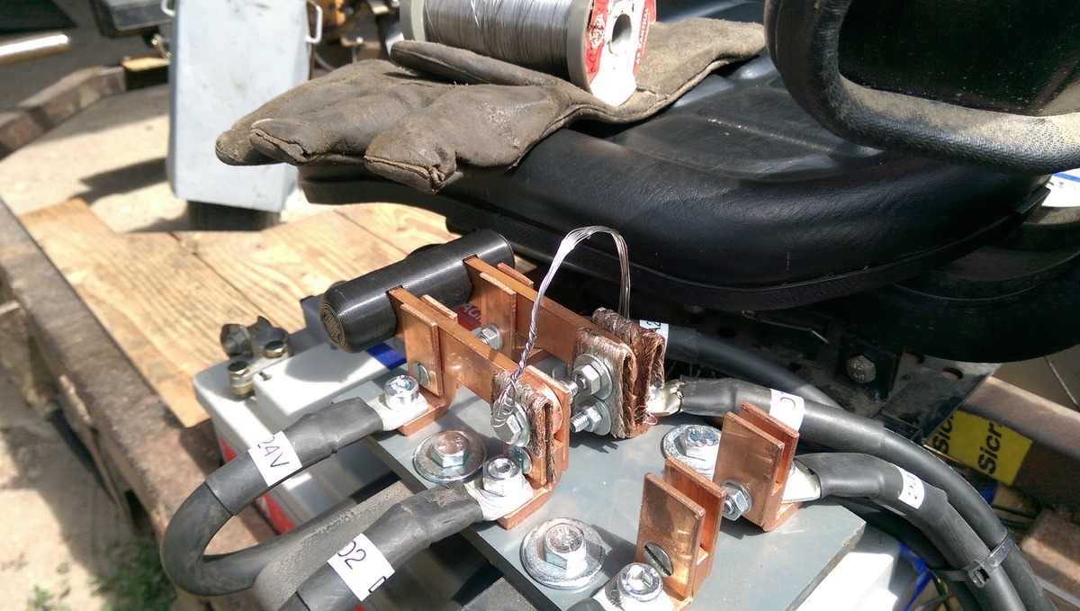

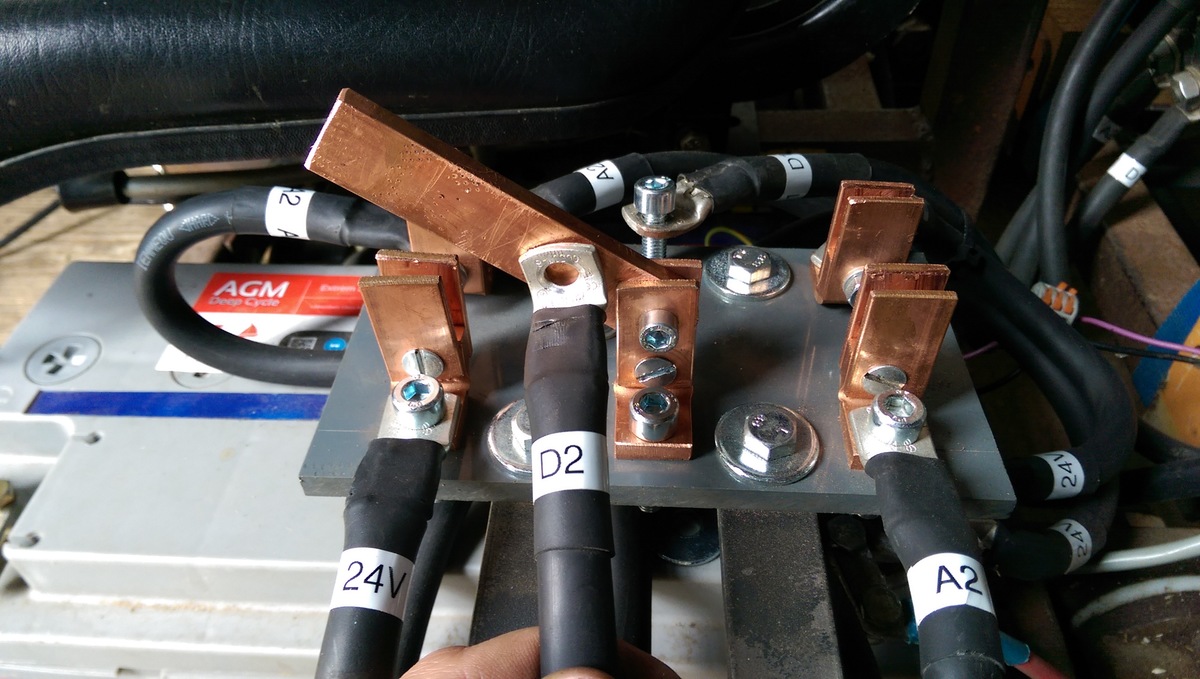

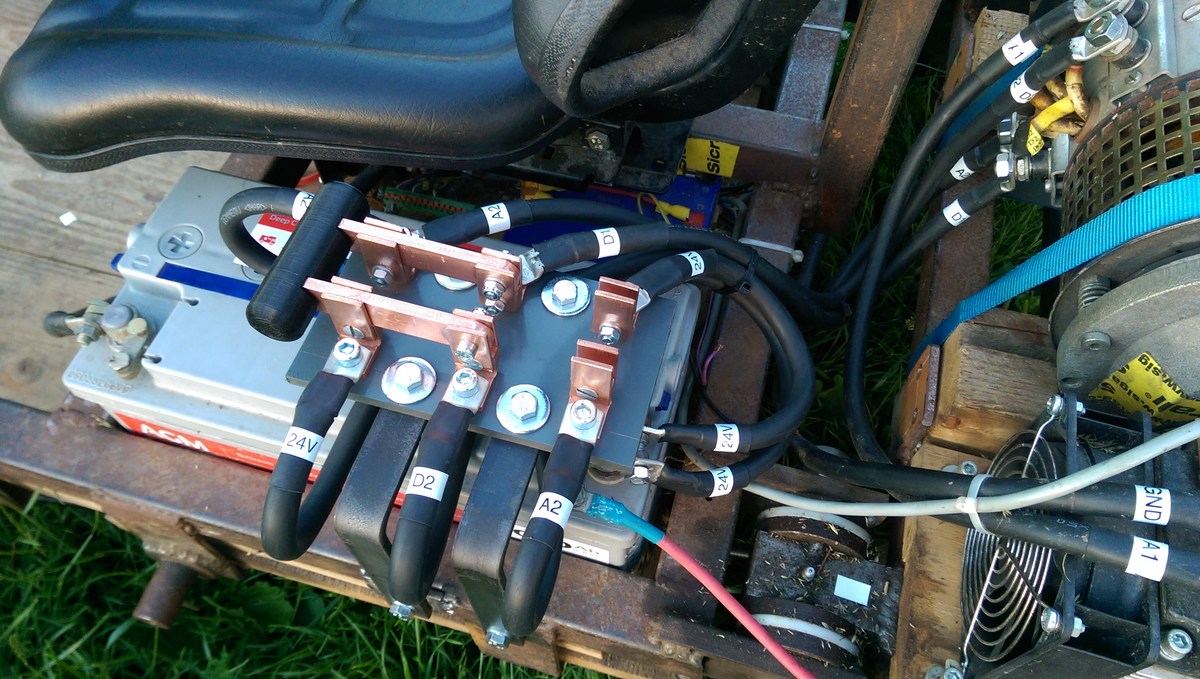

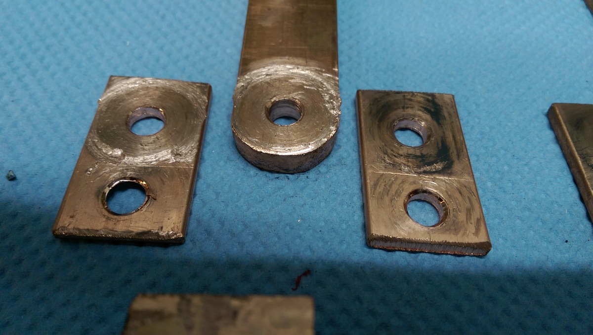

OP #5458189
Ich habe mir jetzt so einen massiven Messerschalter gebaut.
Es ist villeicht etwas Overkill, aber funktioniert einwandfrei!
Jetzt kann man schnell und einfach umschalten :)
(bei einem Fahrzeug das ohnehin schon auf der Stelle im Kreis fahren
kann^^)
Danke nochmal an Ingo für die super Idee!

Gast #5458890
Alexis S. schrieb:
> Bitte Vorsicht mit Armbanduhren im Bereich des Schalters
Falls die Batteriemasse auf dem Chassis liegt ist diese Warnung durchaus
ernst zu nehmen.
Ich habe mal den Arm eines ADAC-Mitarbeiters gesehen, der vergessen
hatte seine Armbanduhr mit Metallgliederband auszuziehen und dann in der
Nähe des  Anlasser was schrauben wollte. Der war nach eigener Aussage
gut 2 Monate arbeitsunfähig. Verbrennung 3. Grades am Handgelenk.

Ohh, das wusste ich gar nicht, auf diesen 25 Euro IGBT
(http://pdf.datasheetcatalog.com/datasheet/fuji/1MBI600PX-140.pdf) bin
ich damals auf der verzweifelten Suche nach passenden Mosfets gestoßen,
dann dachte ich dieser wäre optimal wg. dem hohen Nennstrom^^
Danke fürs Aufklären :)
Jedenfalls funktioniert es trotzdem ganz gut.
Die Verlustleistung hält sich meiner Meinung nach sogar in Grenzen. Den
tatsächlichen Spannungsfall habe ich zwar nicht gemessen, aber Anfangs
mit viel mehr Abwärme gerechnet.
Ich habe einen großen Kühlkörper und Lüfter dran, aber bei Normalen
Fahrten ohne Lüfter wird dieser gerade mal gut warm.
Mit dem zusätzlichen Messerschalter habe ich wohl letztenendes die
einfachste, günstigste und verlustärmste Methode für meinen
Rückwärtsgang gewählt :)
Evtl. kann ich bei Gelegenheit auch mal ein Video Posten.

Hast du eine Freilaufdiode verbaut oder nur den einen IGBT  ?
Lass dir nicht einreden das igbt dafür weniger geeignet ist,in
Anbetracht des hohen Strom.
Allein den Aufwand mosfets in TO220 oder TO247 so massiv parallel zu
schalten und dann noch hochstromfähig sicher zu verbinden und alle
gleichzeitig zum tragen des stromes zu animieren sind die Ersparnisse
nicht wert.
Zudem anderen verzeihen gerade die großen igbt module relativ viel
Misshandlung,aber allein diese massiven Schraubanschlüsse bringen im
hochstrombereich ungeahnte vorteile.
Ja ich habe noch eine vorhandene (MBRP20045CT) Schottky-Diode verbaut
(auf dem zweiten Kühlkörper hinter dem IGBT zu sehen). Diese wird
überhaupt nicht warm, keine Ahnung ob die überhaupt was bringt...
Jörg E. schrieb:
> Darf man fragen wie du den Notaus realisiert hast?
Schön wenn sich jemand dafür interessiert, sehr gerne erkläre ich wie
ich das alles so realisiert habe.
Der Notaus unterbricht die Selbsthaltung des Relais direkt auf dem IGBT.
Das Relais schaltet entweder GND (nc) oder das PWM-Signal (no) an das
Gate des IGBTs.
Bestimmt nicht die sauberste Lösung, aber besser als damals bei den
ersten Versuchen: Wo der Controller mal abgestürzst, oder der Treiber
durchgebrannt ist und man bei 100% Leistung so lange im Kreis fahren
musste bis die Batterien leer waren. Klingt lustig, aber es gab wirklich
keine Möglichkeit zu stoppen -> Der Batterietrenschalter (unterm Sitz)
ist auch verschweisst und konnte unter Last nicht trennen xD

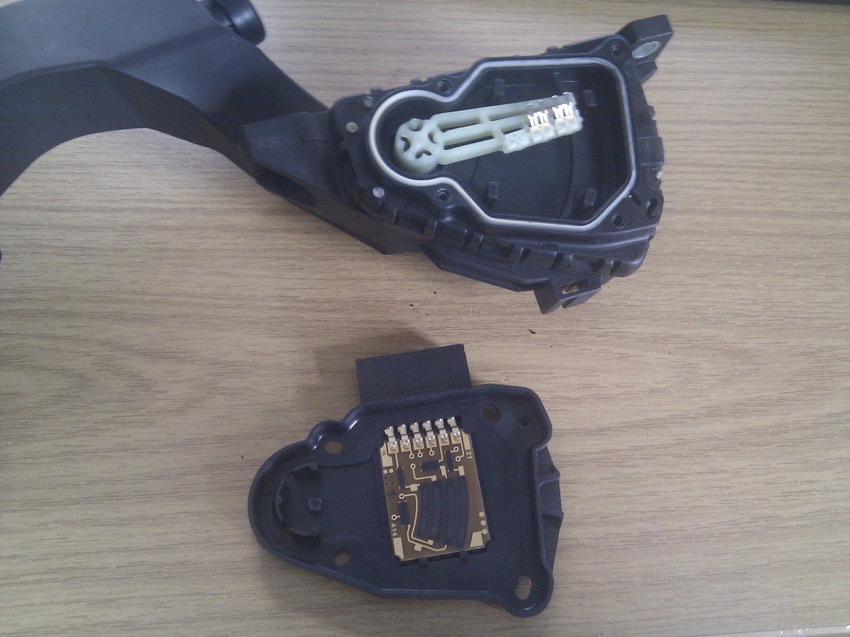

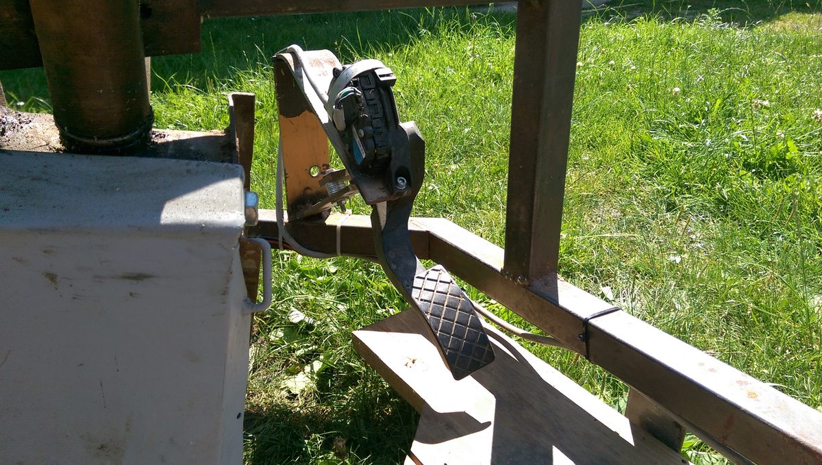

Jörg E. schrieb:
> Wie hast du das Gaspedal angeschlossen?
Das ist ein Original Audi A6 Pedal^^ (einfach das billigste
elektronische Gaspedal auf Ebay ersteigert)
Dieses hat mehrere Schleifkontakte (quasi wie ein Potentiometer) und ich
nutze es einfach als Spannungsteiler.
Gast #5461414
Eine Vollbrücke ist bei Reihenschluss Motoren sinnlos, Bremsen klappt ja
auch nicht wirklich.
Es muss entweder Anker oder Feldwicklung umgepolt werden.

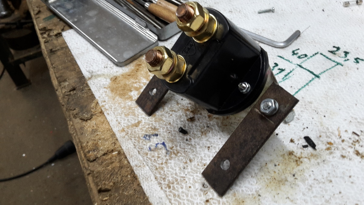

Dein Batterietrennschalter hat also
nicht funktioniert? Ich hatte bisher immer den Magnetschalter von einem
Anlasser genommen. Allerdings ist mir der Dauerstrom von 30A zu hoch und
Ich suche eine Alternative. Deswegen finde ich deine Fotos vom
Messerschalter super. Mal schaun ob Ich hier eine Lösung drauss baue.

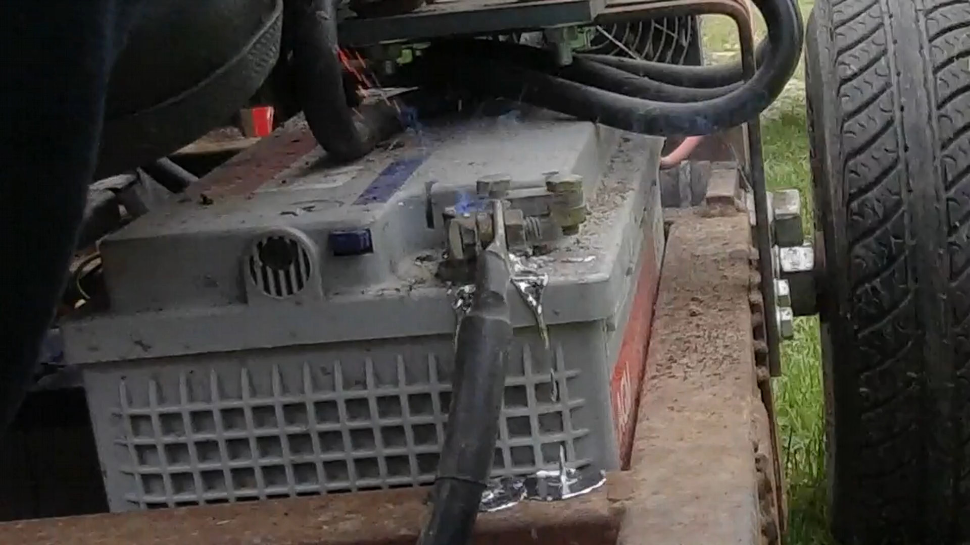

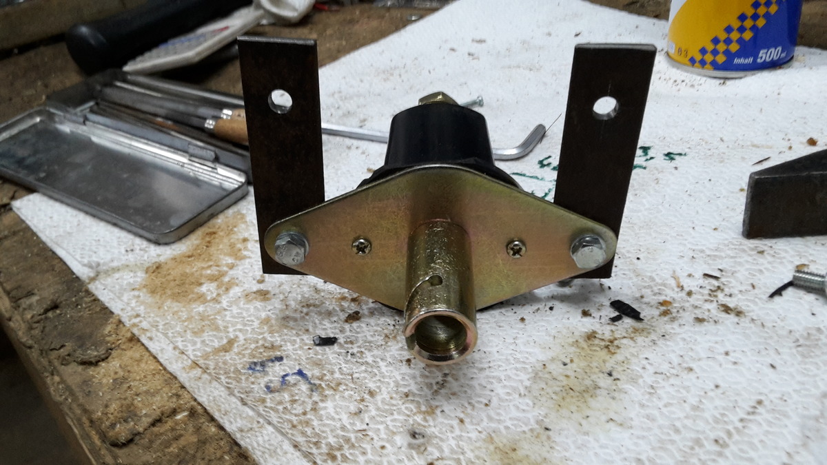

Stefanus F. schrieb:
> Hier noch ein vielversprechender Batterie-Trennschalter:
https://de.aliexpress.com/item/Type-O-Free-Shipping-Battery-Isolator-Master-Cutoff-Cut-Off-Power-Kill-Switch-300A-Key/32403555601.html?spm=a2g0x.10010108.1000016.1.65d52905wzaeOM&isOrigTitle=true
Haha, genau das ist der wo ich damals hatte und versagt hat (siehe
Bild). Der wurde heiss und in der Notsituation ist er verschweisst und
konnte die Last nicht trennen...
Nach der Aktion bin ich auf einen 2500A Natoknochen (Bild) umgestiegen
und habe den Notaus (wie oben beschrieben) dazugebaut.

OP #5466388
Die große Freude am Wendeschalter ist schon wieder vorbei xD
Bei den ersten Testfahrten funktionierte lange alles einwandfrei, man
konnte jederzeit leicht umschalten :)
Jetzt nach längeren Fahrten (bzw. auch kurze mit Anhänger) haben sich
die Kupferteile beim Gelenk verschweisst und man konnte den Hebel
uberhaupt nicht mehr bewegen!
Ich Habe versucht die betroffenen Stellen abzufeilen und die Gelenke
etwas fester zusammenzuschrauben, aber sofort (evtl. wegen der rauhen
Oberfläche vom feilen?) wieder verschweisst...
Bei den anderen Kontakten gibt es keine Probleme und es ist bis jetzt
auch noch nie etwas nennenswet warm geworden.
Habt Ihr villeicht Ideen wie ich das Verschweissen verhindern kann?
Evtl etwas wie eine Folie dazwischen legen?
Ich überlege (siehe Bild) das Kabel direkt an das "Messer" zu schrauben,
ohne Schleifkontakt. Wäre wohl die schnellste und einfachste Lösung,
aber es muss sich halt immer das Kabel mitdrehen...

Gast #5466433
Such mal nach "Masseband", mit sowas könntest du den beweglichen Teil
besser kontaktieren.
Aber ich vermute du musst in die Mechanik noch mehr Arbeit investieren,
z.B. gefederte Kontaktstücke aus Bronze o.ä. einbauen
Gast #5466460

OP #5467506
> Du beschreibst
> deine Probleme und Lösungsansätze so detailliert, dass man dabei prima
> mit lernen kann.
Vielen Dank für das Feedback, das hört man gerne - freut mich sehr :)
Super Idee, danke!
Ein altes Stück davon (nicht genug) hatte ich herumliegen und direkt mal
ausprobiert.
Sry, es ist auf die Schnelle wirklich überhaupt nicht schön geworden,
aber ich hab trotzdem mal Bilder hochgeladen...
Nach dem Abschneiden und Ausstanzen der Löcher ist alles ziemlich
ausgefranst und zerfallen, deswegen habe ich einige Bereiche verzinnt.
Wow, ich kann den Hebel jetzt noch einwandfrei bewegen, es wird nichts
warm und hat super Kontakt! Nach mehreren längeren Fahrten bergauf,
bergab, vorwärts und rückwärts ist noch nichts gar nichts verschweisst
und funktioniert wie neu!
Super, werde es weiter beobachten und so ein Masseband bestellen und es
nochmal ordentlich neu machen :)
Gast #5467536
> ausprobiert.
Äh, eigentlich sollte das Masseband die Verbindung zwischen Hebel und
Mittenkontakt darstellen. So dass kein Strom mehr durchs Scharnier
fliesst. Guck Dir alte Relais mit Kippkontakt an, da ist das genauso
gelöst.
Wahrscheinlich scheuert es sich so bei jeder Betätigung von neuem frei.
Geht natürlich auch.
OP #5467552
Haha das habe ich dann völlig flalsch verstanden^^
Ich dachte mir es ist eher weich und stellt somit guten Kontakt her wenn
ich es dazwischen lege.
Ich werde mal beobachten ob es weiter gut geht oder ob sich das Kupfer
wegscheuert.
Als nächstes probiere ich es dann wie du meintest, quasi die offizielle
Anwendung vom Masseband :)
Bei den anderen Kontakten (die vier "Gabeln") gibt es ja überhaupt keine
Probleme. Wsl. weil der Kupferhebel auch unten voll aufliegt.
Gast #5467585
Ja, das hatte ich ebenfalls im Kopf dabei. Damit, eigene Lösungen zu
finden, hat Jonny mit Sicherheit kein Problem. Das geht auch in Ordnung,
wenn das Massekabel durch Eigenelastizität besser kontaktiert, als
zuvor...
und gar keine punktuelle Hitze in gefährlichem Ausmaß mehr entsteht.
Nun, völlig sicher bin ich mir nicht. Hatte mir vorhin auch kurz ein
paar Gedanken gemacht, nach der Hiobsbotschaft von 12.54.Uhr:
a.) Heranführung der ganzen Zuleitung von unten innen, befestigt am
"Hebel" mit den schon vorhandenen Kabelschuhen. Öffnung nach unten sowie
Kombi Kabellänge / Befestigung unten für genügend Spiel dimensionieren.
b.) Oder mit 90° Kabelschuhen, Heranführung d. Zuleitungen von zwei
Seiten (gerne auch je mit "vorgelagerter Befestigung" und Masseband -
wie souleye schrob - mit dem Masseband würde es aber auch mit diesen
Kabelschuhen gehen, wessen ich mir ohne Masseband nicht sicher wäre).
c.) oder wie b, aber wenn das Profil breit genug, auch von einer Seite
möglich. Dazu eins der Kabel durch eine Bohrung eines Schenkels geführt,
das andere darüber an genannten Schenkel. Zuleitungen wieder in einiger
Entfernung befestigt bzw. geführt, für genügend Spiel. Hier geht das
eher schlecht, Profil ist ja recht schmal.
Ich hoffe, mich allgemein verständlich ausgedrückt zu haben. In den
genannten Fällen bräuchte "das Lager" halt gar keine leitende
Verbindung, es könnten z.B. Teflonscheiben eingefügt werden. So wäre
auch auf Dauer der Schaltvorgang erleichtert.
Aber es geht bestimmt auch so, wie gerade angesetzt. Nur vielleicht
nicht ganz so komfortabel. (Aber ich weiß schon - ich bin halt ein altes
Weichei...  wahre Maschinen erfordern Körpereinsatz!   :-)
Gast #5467625
Hmm das hatte ich eigentlich auch anders im Sinn :D
Aber wenn es funktioniert um so besser, danke fürs probieren &
vorzeigen!
Ich schätze auch das funktioniert weil sich immer wieder viele kleine
Kontakte ergeben, einzig der Verschleiß könnte höher sein wenn sich die
Drähtchen abscheuern.

(Firma: matzetronics) #5480696
Peter schrieb:
> Das genaue kewet Modell wäre interessant.
Wimre war das der 60V Kewet (Kewet 4) und der 72V (Kewet 5). In den
Modellen gab es eine Zusatzplatine, die vom Car Controller angesteuert
wurde und bei hohen Drehzahlen die Feldschwächung aktivierte. Anbei mal
der Auszug aus dem Schaltplan. In der Mitte der Curtis Controller,
rechts ein Teil des Carcontrollers und ganz links das Dings, was als
Shuntdriver bezeichnet wird. Der Shuntdriver hat 2 MOSFet und treibt die
'Shunt' Wicklung im Motor an.
Der Motor von Trige hat also eine zusätzliche, als Shunt bezeichnete
Wicklung.
OP #5486104
Vielen Dank für deine Ideen und die ausführlichen Erklärungen :)
Bis jetzt funktioniert der Schalter sogar immer noch einwandfrei mit der
falsch verstandenen Lösung (siehe Bilder letzter Post).
Aber falls es wieder Probleme geben sollte, werde ich den Schalter
nochmal umbauen und einen deiner Vorschläge probieren :D
Peter schrieb:
> Bei Reihenschlussmotoren wird normalerweise um höhere Drehzahlen zu
> erreichen der Feldschwächebetrieb verwendet,quasi ein "2 gang",
> das Drehmoment sinkt aber die Drehzahl steigt.
Das hab ich heute (nur interessehalber) mal ausprobiert!
Erst habe ich parallel zur Ständerwicklung (D1, D2) bei Topspeed einiges
an 11Ω/m Widerstandsdraht (~0.4Ω) gehalten (siehe Bild), habe aber
keinen Unterschied gemerkt...
Lag wohl sicherlich an dem sehr schlechten/hochohmigen Kontakt vom Draht
zum Kupfer^^
Als nächstes habe ich einfach mal während voller Fahrt ein Stück
Flacheisen (~0.2 - 0.4 Ω je nach Kontakt) auf die Schalterkontakte
gehalten (siehe Bild), da habe ich es deutlich gemerkt!
Es hat tatsächlich immer weiter beschleunigt, statt damals max 30km/h
schaffte ich 50km/h und mehr, nur dann war immer der Garten zu Ende und
ich musste wieder bremsen :(
Bei dem häufigen anfahren und beschleunigen wurde der Motor aber schon
gefährlich heiss^^
Sehr interessant, aber wie oben schon erwähnt, reicht der Topspeed von
30km/h völlig aus, da sowieso nur kurze Strecken im Garten und Hof
gefahren werden, dann lieber mehr Drehmoment :D
OP #6024144
Wie vor Langem schon versprochen, habe ich jetzt mal ein Video
zusammengeschnitten und hochgeladen.
Dieses will ich hier noch abschließend ergänzen.
Im Video sieht man mehrmals, dass der Messerschalter immer noch
einwandfrei funktioniert!
Es hat sich wirklich gelohnt diesen noch zu ergänzen :)
Offtopic:
Was für euch im Video noch ganz interessant sein könnte, wären am Ende
die zufällig aufgenommenen Fails z.B. 600A Kurzschluss oder das
Schmelzen eines Batteriepols (welchen ich nun erfolgreich neu gegossen
habe) :D
Video:
https://www.youtube.com/watch?v=rygq0ZmFv0E
OP #6024969
Danke für das Feedback :)
Naja, ich hätte wohl die Batterieklemmen regelmäßig nachziehen, oder
überhaupt einmal festziehen sollen xD
Bei der 400A Dauerlast war dann irgendwann mal Schluss^^
Haben es vor Längerem mal gewogen, es wird jetzt also etwas schwerer als
240kg sein.
Hier noch ein paar Infos (aus der Videobeschreibung kopiert):
=====Fahrzeug=====
- Höchstgeschwindigkeit: ca. 35km/h vorwärts und rückwärts
- Gewicht: ca. 240kg
- Wenderadius: 0,5m
- Bremse: Holzklotz
- Sonstige Features:
    - Fahrtrichtung umschaltbar (Messerschalter)
    - Schaltbare Differentialsperre
=====Motor=====
- Nennleistung: 2,9kW
- Spannung: 24V
- Typ: Reihenschlussmotor
=====Akku=====
- Typ: AGM (VRLA) Deep Cycle
- Spannung: 24V bzw. 2 x 12V in Reihe
- Ladung: 100Ah
- Maximalstrom: 400A
=====Ansteuerung=====
- Leistungsteil: 600A IGBT (FUJI 1MBI600PX-140-01)
- Controller: ATmega8 Mikrocontroller
- Steuermethode: 124Hz PWM
