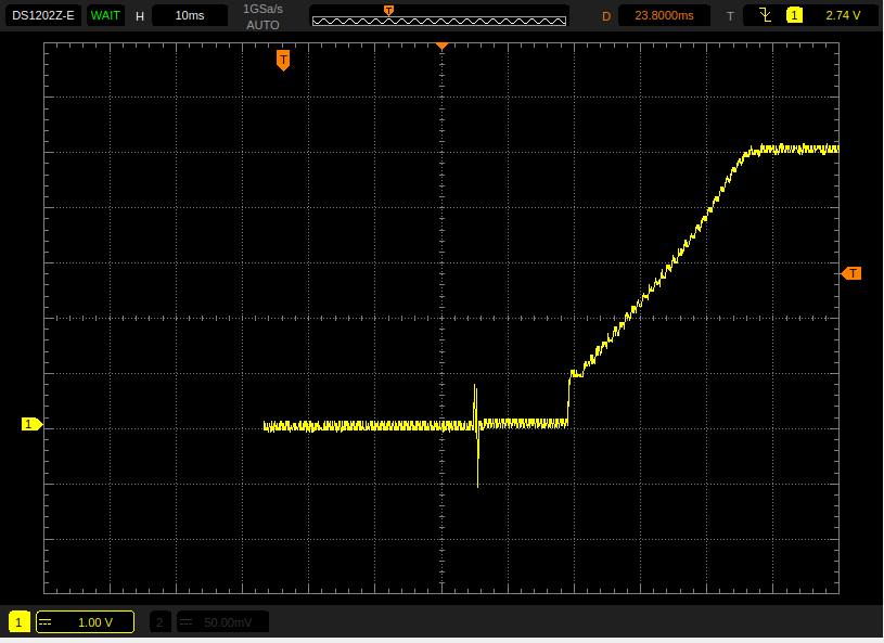

Meine zweite Vermutung war dann ein unsauberes Einschwingverhalten des
Buck-Konverters. Mein schnellstes Scope ist leider nur ein Rigol DS1202
Z-E, daher kann ich keine perfekte Aussage treffen, allerdings kann ich
mit dem Rigol kein Überschwingen feststellen. Ich sehe immer eine
treppenförmige Rampe, die zu den 5,00 V sauber ansteigt.

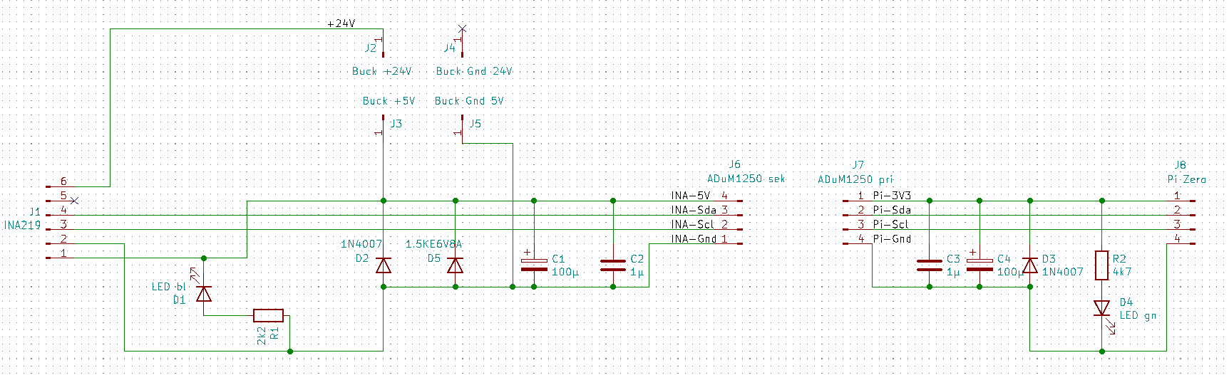

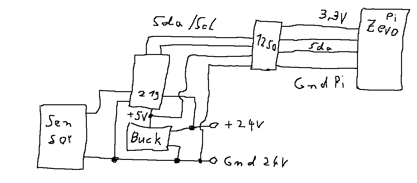

P.S.: Habe mal schematisch die Schaltung skizziert.

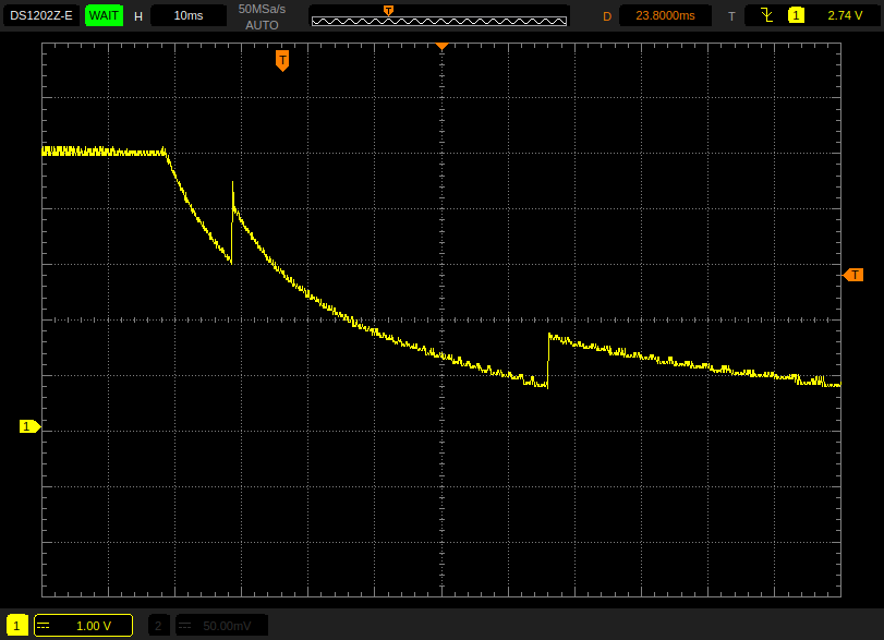

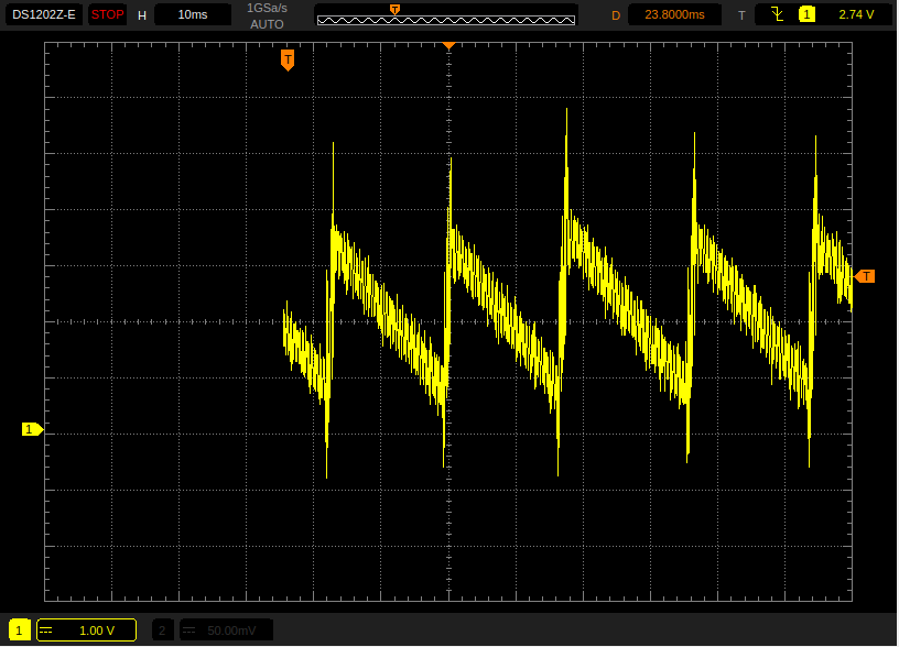

Dein 5V-Versorgung sieht echt schlecht aus.
Was für ein Buck Converter (Tielenummer) ist es?
Er sägt fast zwischen -1V zu 6V aus.
Und nicht mal hast du 1uF dran anscheinend.
Ich glaube der Schaltplan würde hier im jeden Fall weiterhelfen.

Ich habe auch mal eine grobe Skizze von meinem Konstrukt oben
nachgeliefert, ich hoffe man kann erkennen, was ich gebaut habe.

(Firma: S-C-I DATA GbR) #6783842
Leider ist das Schema ziemlich Lückenhaft.
Wie sieht es mit den Pullups (für I²C) aus?
Wie mit den Notwendigen BlockKaps?
Der ADuM1250 ist extra als HotSwap beschrieben, was also heisst das eine
Seite stromlos sein darf.
Etwas mehr Info wären Hilfreich.
Im übrigen wenn du den INA219 verwendest, gibt es die Version des I²C
Isolators, der dir auch gleich den INA219 mitversorgen kann ;-)
Da würde der Buck entfallen!
Als Beispiel ADM3260.

Kurze Anmerkung zum Rauschen auf dem Signal des Scopes: Das Rigol ist
nicht so übermäßig gut und auch nicht seine Tastspitzen (wußte ich
damals beim Kauf nicht vorher, die Tests hatten es alle gelobt). Ich
kriege da immer ein unschönes Rauschen auf dem Signal, daher nicht jede
kleine Schwankung voll ernst nehmen.

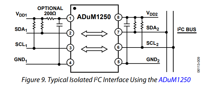

Der ADuM1250 ist gerade wegen seiner HotSwap fähigkeit Zwingend auf ein
Kondensator(BlockKap) an seiner Speisung angewiesen.
Er muss sauber in den Standby Zustand fahren können, wen die eine Seite
stromlos wird.
Schau dir mal genau die Appnote im Datenblatt des ADuM1250 an da ist es
sogar beschrieben.

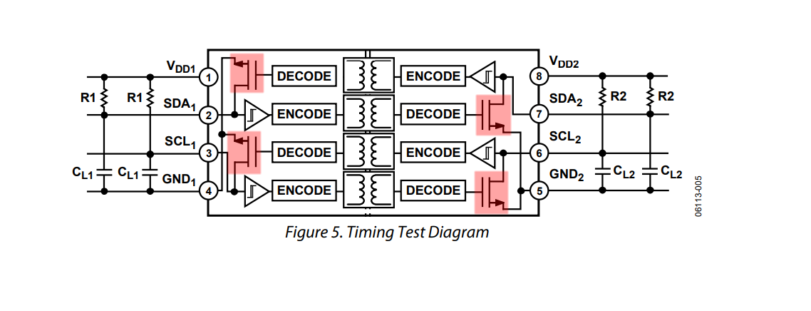

Both the ADuM1250 and the ADuM1251 contain hot swap
circuitry to prevent glitching data when an unpowered card is
inserted onto an active bus.
Dank seinen FET am Busport, kann er sich total aus dem Bussystem
"lösen".
Hat aber eben den Nachteil, dass er zu große Spikes nicht mag.
Widerstände am Bus so wie die Kap,s sind also wichtig.
Auch der 200Ohm Widerstand kann in deiner Applikation nicht schaden.

Ich habe aus dem Grund den 0µ15 Wima-Kondensator auf die Zuleitung der 5
V zum 1250 gemacht. Den 0µ47 habe ich dazu gepackt, weil er die
Brummspannung von Upp über 130 mV auf etwa 65 mV reduzierte. Noch
größere Kondensatoren dran brachten kaum einen Vorteil.

P.S.: Sehe gerade Du hast noch was nachgetragen:
Was meinst Du mit den 200Ohm? Nochmal Pullups zu den eingebauten dazu?
Wenn ich die App-Note richtig verstehe, ist der erst oberhalb von 105°C
nötig, daher dachte ich, den brauche ich bei Raumtemperatur nicht.

Schau auf das Bild welches ich im Post angehängt habe.
Wichtig ist die Caps an der Speisung müssen LOW ESR Sein (Beispielsweise
Keramik Kondensatoren) damit sie Spikes die gerade so Netzteile wie das
von dir Verwendete ihn nicht Killen können.
Die Diode wird dir weniger helfen als der in der Applikation
vorgeschlagene 200 Ohm Widerstand, wenn da ein  sauberer Kondensator
hängt.
Ich verwende in der Speisung beidseitig SMD 1µF Kerkos und es raucht
auch keiner der ADuM1250  mehr ab ;-)
Hab dir ein Bild angehängt und deine "Sorgenkinder" rot markiert ;-)

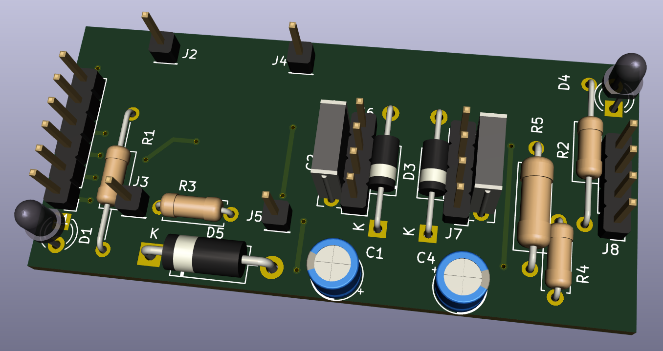

Ich habe mich jetzt mal mit KiCAD etwas angefreundet und die Schaltung
damit gezeichnet.
Ich verwende auf der Platine oben Breakout-Boards mit den jeweils
beschrifteten Pinbelegungen und den gezeigten Dimensionen. Die
Platinengröße ist vorgegeben, daher dieses etwas merkwürdige Format.
Jetzt sollte ich guten Gewissens meine Schaltung in Betrieb nehmen
können und nach Herzenslust die Spannungen an- und abschalten können,
oder?
Ich bitte um kurze Einschätzungen von Euch.
(Firma: S-C-I DATA GbR) #6785787
Wie ich dir schon geschrieben habe, würde ich auf alle Fälle noch
jeweils ein 10k von SDL & SDA auf (INA-5V) hängen.
Die Ausgangstreiber des ADuM1250 sind FET und das ist etwas Unglücklich.
Sind die Pins aus irgend einem Grund Floatend, zerschießt es dir die
FET's!
Also wenn du Spikes mit nur wenigen µA hast, werden die Sauber über die
10K abgedämpft.
Das Datenblatt des ADuM1250 gibt leider nur begrenzt, Aufschluss über
die Schlechte ESD des Chips.
Wenn du ein Magnetventil oder Spule an der Speisung hasst,
kann diese Müll senden, dann wären im schlimmsten Fall sogar noch
Schutzdioden an SDL und SDA von Vorteil. (Das ist Erfahrung und nicht
Panikmache).
Der ADuM1250 hat kein ESD Schutz laut Datenblatt und auch (Learning by
doing) zeigt dass das die Realität ist.
Die FET am Ausgang sind extrem Hochohmig!
[S] liegt auf GND(1+2) [D] auf SDL/SDA und die [G] geht im Stromlosen
Zustand ziemlich direkt (Durch Decoderlogic) auf VDD(1+2).
Und daher sind die SCL/SDA Pin anfällig auf Müll.
Vielleicht Zerlegt ja unser Richi mal einen dass man dies Sieht ;-)
OP #6785855
Laut Adafruits Schaltplan und wenn ich die Breakoutplatine des INA219
richtig deute (also Leiterbahnen auf der Platine nachverfolgen), dann
hat das INA-Board 10k jeweils von Sda und Scl zu INA-5V. Brauche ich
diese Pullups für jeden IC, und auch bei kurzen Signalstrecken wie
diesen hier?
Tut mir Leid, wenn ich so doof frage, diese extrem empfindlichen IC's
und auch der I2C-Bus ansich sind noch recht neu für mich.
(Firma: S-C-I DATA GbR) #6785867
Wie sagte mein Ausbilder in der BBC damals immer, (Weil ich auch dauernd
Fragen stellte)
ZITAT:
Wer fragt ist zwar dumm,
aber wer nicht fragt bleibt's!
> Brauche ich
Nein Normalerweise nicht, wenn die Leitungen Kurz sind.
Da aber dein PCB über Stecker verfügt, welche die SDA und SDL in "die
Luft hängen" können, ist es von Forteil diese wenigstens mit einem
Widerstand zu schützen.
Denke daran,
Spikes sind wie Flöhe, sind sie erst mal auf dem PCB,
kriegst du sie kaum mehr eingefangen :-D

Peter D. schrieb:
> denn die können nur nach low ziehen. Ich hab
> davon noch nie was gehört
Aber ich schon mehrere PCB's repariert (getauscht) ;-)
Symptom immer das selbe.
Eingangs-seitig gehen sie noch und ausgangsseitig sind sie hops.
(Höhere Stromaufnahme zeigt dies) und die Dinger, fangen richtig an heiß
zu werden ;-)
Was wohl mit der G->S strecke eines FET passiert,
wenn er eins an der Klatsche hat?
Das ESD Piktogramm auf der Packung und im Datasheet der Chips, ist nicht
umsonst ;-)
Wie auch die ausdrückliche Warnung in demselben.:-D

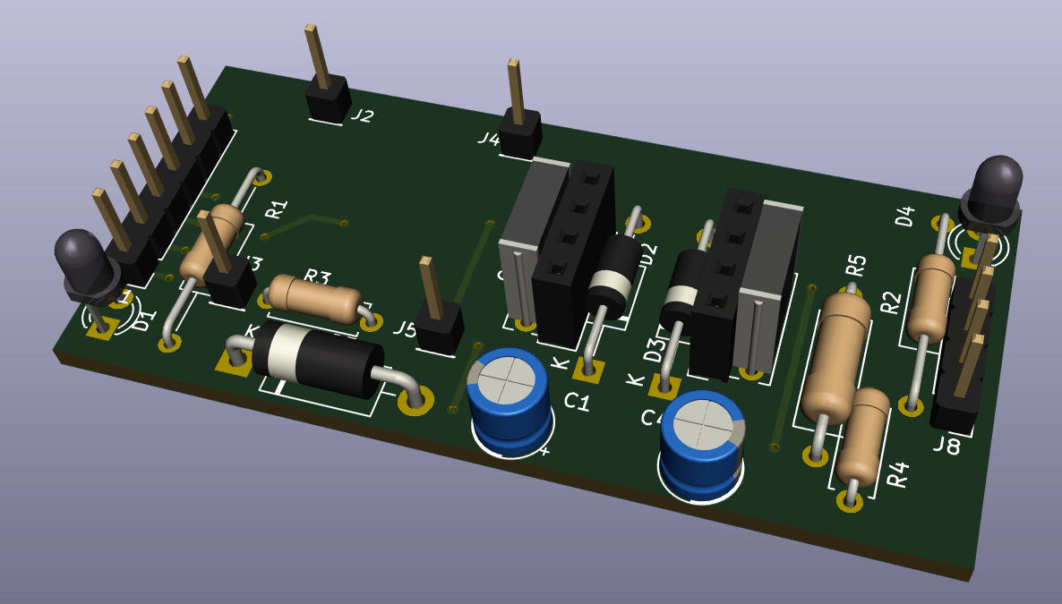

OP #6785925

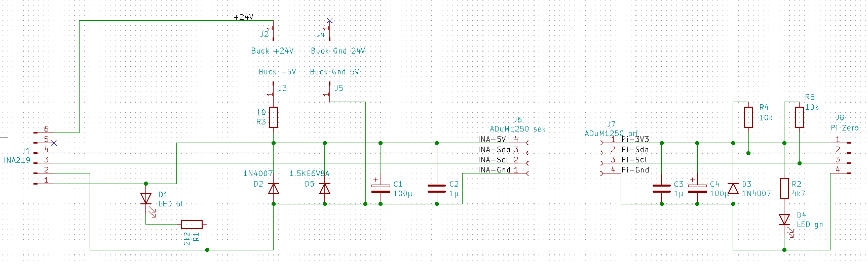

Ah, verstehe, das macht Sinn. Das INA-Board ist aufgelötet, aber die
Pi-Seite hat Stecker.
Danke für's intensive Helfen. :-)
Was die Power-Spikes angeht, da habe ich nochmal tief im Hinterkopf
gekramt. Wir haben in der Ausbildung auch mal Schaltnetzteile gebaut.
Wenn ich mich recht entsinne, haben wir da für einige kritische
Reglerbereiche in die Spannungsversorgung einen relativ kleinen
Widerstand eingebaut (konstante oder quasi-konstante Stromaufnahmen) und
danach erst die Filterkondensatoren geschaltet. Hatte den Sinn, das
durch die Widerstände die Ladeströme begrenzt haben und somit alles
etwas träger im Bezug auf Spannungsspitzen wurde. Heute, nachdem ich mir
das Low-ESR-Thema angeschaut habe, würde ich sagen, wir bauten damals
einen Spannungsteiler für die Spikes, so das diese dann für die zu
schützenden Bereiche wesentlich weniger relevant waren.
Ich habe jetzt die aktualisierte Version mal drangehängt.
Ich konnte sogar noch etwas Länge aus der Platine holen, aber die Breite
ist halt fix.

Vorhin sind die Bauteile zur Filterung angekommen und ich habe auf
meiner fliegenden Schaltung es so aufgebaut, wie ich es gestern im
Schaltplan skizziert habe. Ich habe jetzt bestimmt 25-mal die 24 V
abgezogen und nach unterschiedlich kurzen Zeiten wieder angesteckt,
bisher hat der 1250 es überlebt und arbeitet einwandfrei. :-)
Ich werde weiter testen, bevor ich die neue Platine dann aufbaue.
Ich halte Euch auf dem Laufenden.
Danke an Alle für Eure Hilfe bisher, ich habe extrem viel gelernt die
letzten Tage. :-)
OP #6787550
Falls jemand über diesen Fred stolpert:
In meinem Schaltplan von 10.08.2021 16:33h ist die LED am INA falsch rum
eingezeichnet.
Die fliegende Schaltung ist die ganze Nacht durchgelaufen und auch das
erneute Ziehen von Kabeln hat sie nicht gestört. :-)
Zur Sicherheit werde ich den 1250 aber nicht wie bisher geplant an den
Pins anlöten, sondern ihn mit samt seiner Adapterplatine steckbar
machen. An der Adapterplatine werde ich aus "Kompatibilitätsgründen"
(mit meinen sonstigen Basteleien) die Pins anlöten und auf die
Hauptplatine weibliche Leisten.

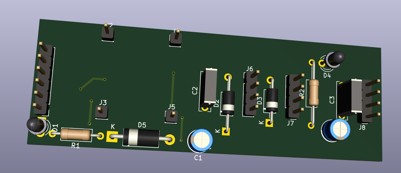

Wer sich fragt, warum das Design der Platine so ist wie es ist:
Da ich von dieser Ausführung nur eine Platine als Subsystem eines
komplexeren Systems benötige, wird diese händisch auf Lochrasterplatine
3x7 cm aufgebaut.
Wenn die Schaltung sich einige Zeit bewiesen hat, werde ich noch eine
Stand-alone-Variante für höhere Ströme bauen. Die werde ich dann
"ordentlich" designen mit meinem neuen Wissen über Spike-Filter und
KiCAD und mal Aisler.net ausprobieren. :-)
