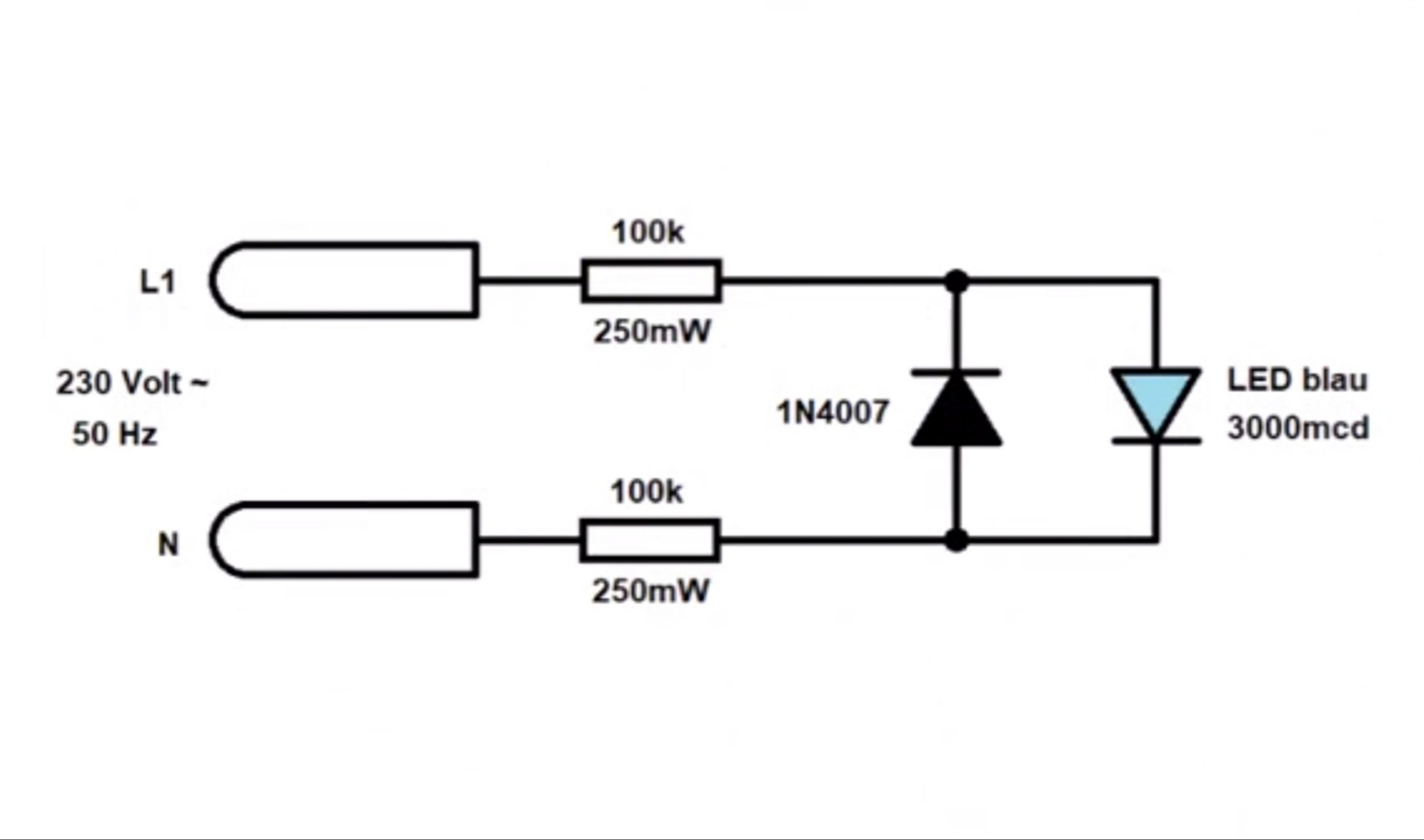

ich habe zu dem o.g. Thema drei Fragen:
  1. In dem hier vorliegenden Leuchtschalter ist eine weiße 3mm LED mit Vorwiderstand 180 K verbaut. Nun defekt. LED gegen weiße 3mm mit neuem 150 K ersetzt, leuchtete, ist aber nach 5 Sekunden wieder defekt. Ich habe zu dem LED Ersatz keine Daten, leuchtet an 3V Knopfzelle gut hell weiß. Ich gehe davon aus dass es an der Rückwärtsspannung liegt. -> Kann es sein, dass es für diese Fälle spezielle LEDs gibt mit integrierter antiparallel geschalteter Diode? Ich werde auch mal an einer heilen messen.
  2. Man sieht auch manchmal diese Schaltung:
Beitrag "Re: LED an 230V - wie funktionieren Signallampen"
LED mit vorgeschalteter Diode (in reihe). Aber damit stellt man doch nicht sicher dass die Rückwärtsspannung an der LED begrenzt wird, oder sehe ich das falsch? Was bringt diese Konstellation also?
2.1) in Gegenrichtung sperren doch beide, also teilt sich die Spannung auf, oder sperrt die Diode wesentlich eher als die LED?
  1. Oder kommt man mit beiden Konstellationen (Reiehenschaltung) und (antiparallel) ans Ziel?
Ja, LEDs halten negative Spannungen nur bis ein paar Volt aus. Also muss die irgendwie begrenzt werden.
Solche LEDs wird es sicher geben, mit zwei antiparallel geschalteten LEDS. Man kann bei normalen LEDs aber auch selber eine antiparallele LED oder normale Diode schalten.
  1. Man sieht auch manchmal diese Schaltung:
Sicherstellen tut die das nur, wenn der Reststrom der Diode nicht zu hoch ist.
Teilt sich nicht gleichmäßig auf, weil die LED ja schon bei 5..10V anfängt, wie eine Z-Diode zu leiten. Und dieser Strom muss begrenzt werden, was die vorgeschaltete Diode eigentlich mit ihrem hoffentlich niedrigen Reststrom machen sollte.
Ans Ziel kommt man mit beiden. Die Variante mit antiparaleller Diode braucht aber eben den doppelten Strom, weil beide Halbwellen Strom durch den Rv verursachen, den also doppelt so stark heizt.

Es gibt sogar LEDs mit eingebauter zweiter LED, antiparallel. Löte einfach parallel eine 1N4148 zwischen die Beinchen, und wenn du nicht den letzten Dreck an LEDs gekauft hast kannst du gepflegt mehr als 180k einsetzen (übrigens: kleines k für "tausend"). In Reihe brauchts eine Diode mit wesentlich mehr Sperrspannung und dennoch kann es Probleme geben, abhängig von den Leckströmen.
Solange die LED heil bleibt, hält die 1N4148 das auch problemlos aus, aber sollte die LED mal kaputt gehen, dann geht die 1N4148 auch kaputt. Die hält nähmlich nur eine Reversespannung von 75V aus.
Außerdem kann man den Widerstand für eine bessere Spannungsfestigkeit auf zwei einzelne Widerstände aufteilen.
Und wenn man jetzt noch so pfiffig ist und den Widerstand in je eine Zuleitung zur LED legt, dann ist man sogar noch vor einem tödlichen elektrischen Schlag geschützt, falls mal durch UV-Strahlung die Klarsichtkappe vom Schalter spröde wird und man knackst beim Drücken mit dem Daumen direkt auf die LED drauf, dann ist es egal von welcher Seite der Strom gerade kommt, man ist dann durch den jeweiligen Widerstand immer einigermaßen geschützt.

ACK. Da Dioden wie die 1N4148 oder ähnlich ja nun wirklich nur wenige Cent kosten, kann man auch einfach vier davon als Brückengleichrichter davor schalten. An dieser Stelle kann man wirklich praktisch jede beliebige Diode nehmen, jenachdem, was man gerade in der "Kiste" hat.
Joa. Dann braucht man zur Reparatur zusätzlich zur 10ct LED noch eine neue 3ct Diode, weil die alte kann man ja nicht mehr retten, und die beiden Widerstände mit zusammen 7ct müssen auf jeden Fall auch gerettet werden, weil Nachhaltigkeit ist ja gut. Kennst du eine Maschine, die aufgeschlitzten Schrumpfschlauch wieder zusammensetzen kann? Der dürfte das teuerste an diesem ganzen Projekt sein, das lohnt sich richtg!
Wer's nicht bemerkt hat: das war Sarkasmus/Ironie. Die LED wird ewig halten, und die Diode ebenso. Wenn man die LED anfassen muss ist die Diode dazu nicht mehr relevant.
Bezüglich der Spannungsfestigkeit, zweier Widerstände und evtl. Unfallschutz hat er allerdings Recht. Zudem ist die symmetrische Ausführung evtl. besser unterzubringen.

Jens M. schrieb:
Aufpassen: je nach Schaltung reichen die 4148 nicht!
Der Gleichrichter darf natürlich nicht direkt am Eingang sitzen, sondern sollte direkt vor der LED sein, dann genügt auch ein B40 / C250 Gleichrichter.
Der Vorteil wäre, dass sich die Flackerfrequenz verdoppelt und somit fürs Auge angenehmer klingt.
Ein 47uF / 16V Elko parallel zur LED würde das Flackern sogar komplett eliminieren.
Harald W. schrieb:
Viele Standardwiderstände vertragen nur 150VDC.
Deswegen die Aufteilung auf zwei Widerstände.
