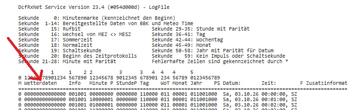

OP #8089279
"Funknetz von e*.Message" ist aber nicht von DCF77! Sicher haben einige Wetterstationen unterschiedliche Datenquellen. Einen Wetterradar wird man mit so kleinen Impulstelegrammen wie von "Meteotime" aufgrund der erforderlichen Datenmengen nie übertragen können. Da ist das Handy schon hilfreich.
Andererseits haben Wetterstationen üblicherweise keine kostenpflichtige SIM-Karte. Mit dem Kaufpreis der Wetterstation muß der Service schon vorfinanziert werden. Da scheint es wohl zu klemmen? Ohne Moos nix los?
Heute noch NULL Wetterdaten im DCF77-Log: 0 00000000000000 001001 00000000 0000000 101001 010 00010 011001000 Di, 25.08.26 00:00:00, SZ

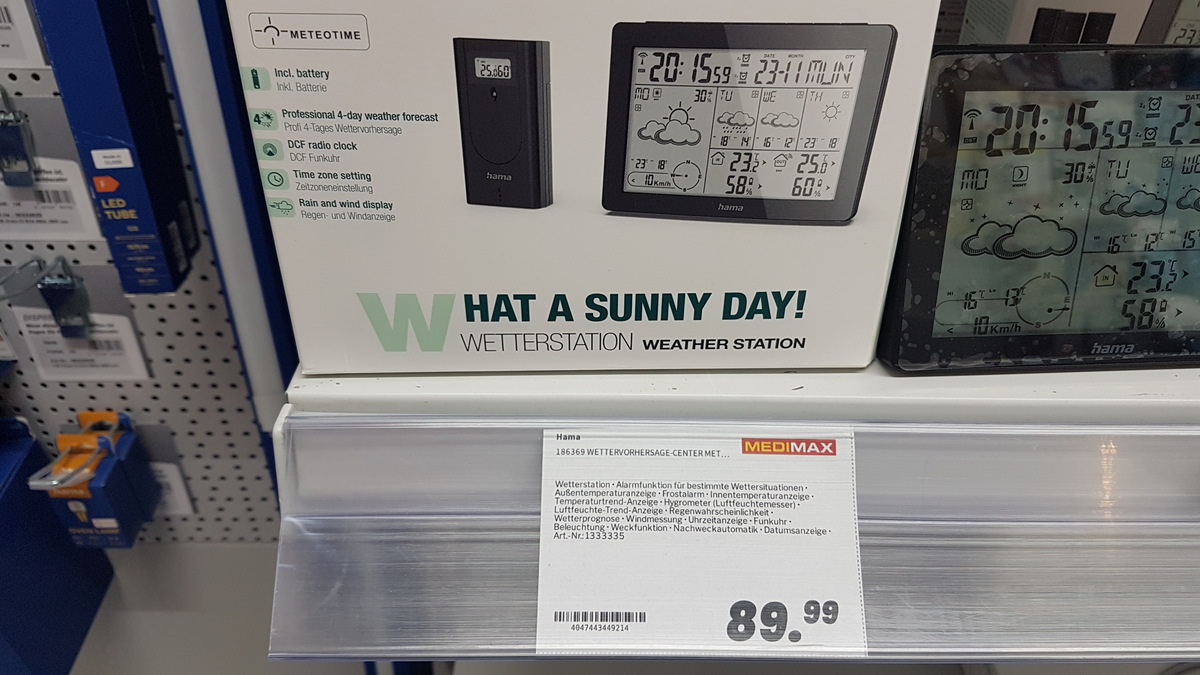

#8098502
Jens M. schrieb:
einzigen Wecktermin am Wochenende abschaltet. Heißt "WEC" = "Weekend Elimination Circuit"
Ah! Dann ist das Textdronigs auch ein absolutes Profigerät, der TO lag also richtig. Schade, dass das Thema jetzt in gelöscht wurde. https://www.mikrocontroller.net/attachment/705451/Tektranis-7700.jpg
Auch interessant, dass deine Frau einen anderen Wecker hat als du. Die scheinen wohl selektiv wecken zu können. Geht das über die Wecktonfrequenz?
