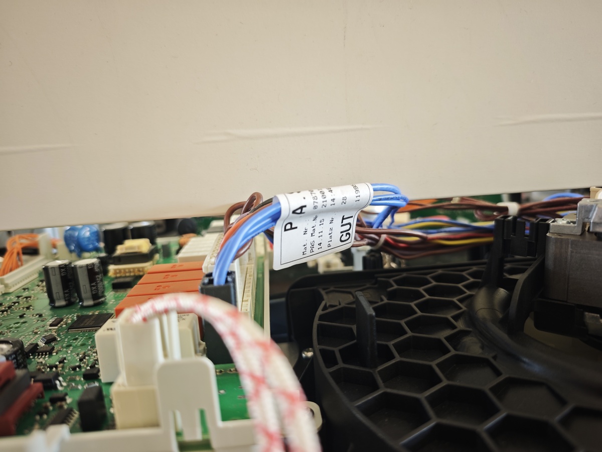

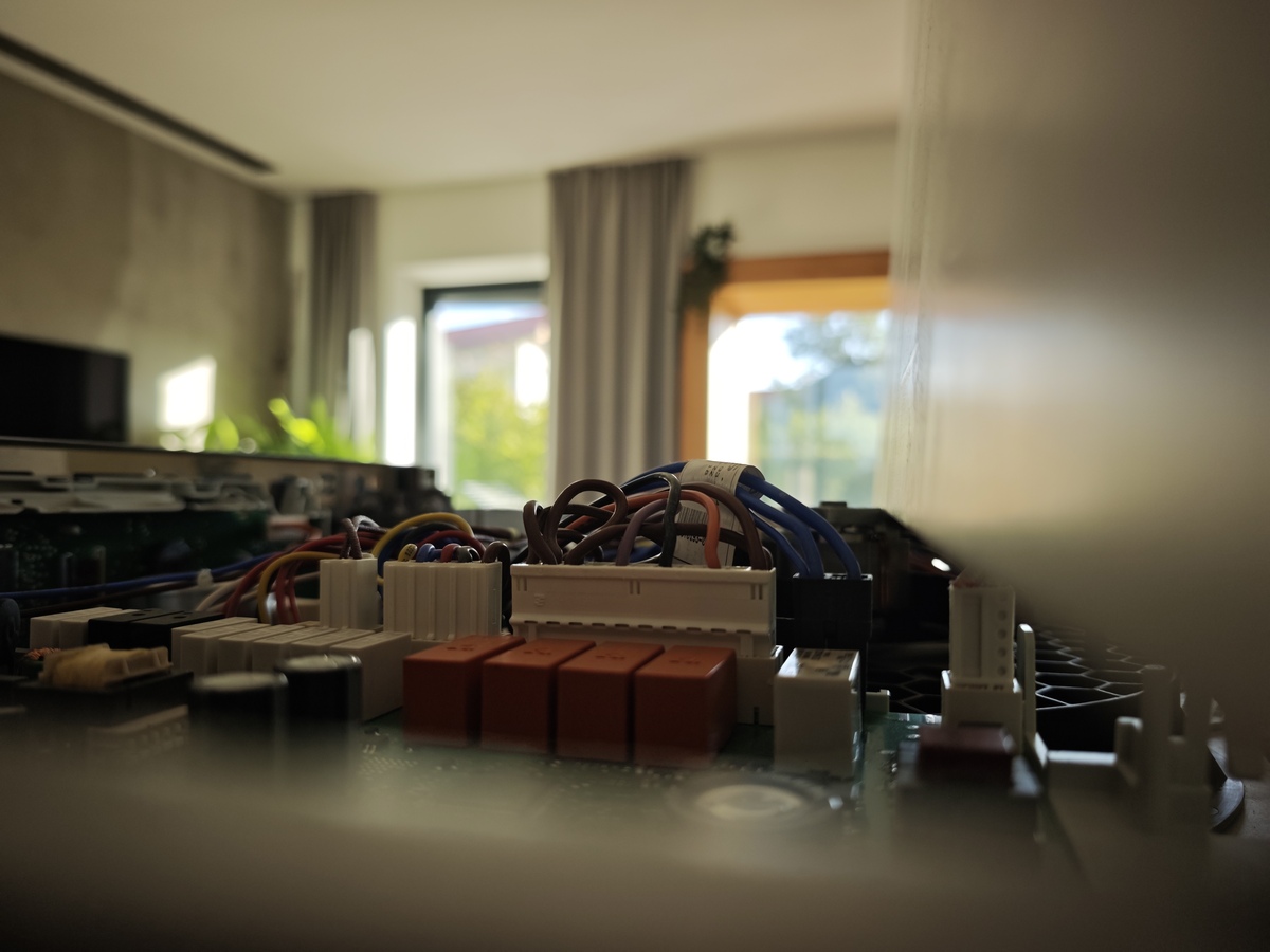

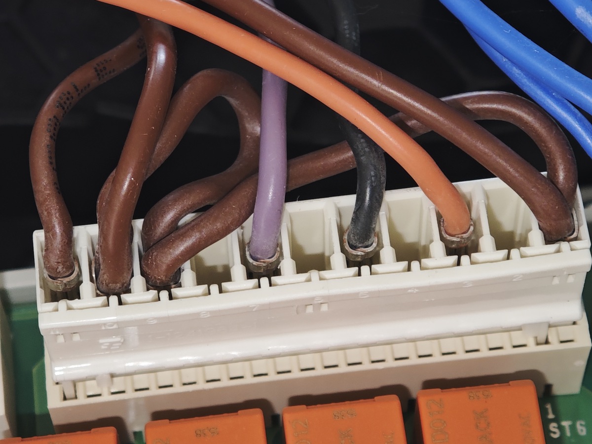

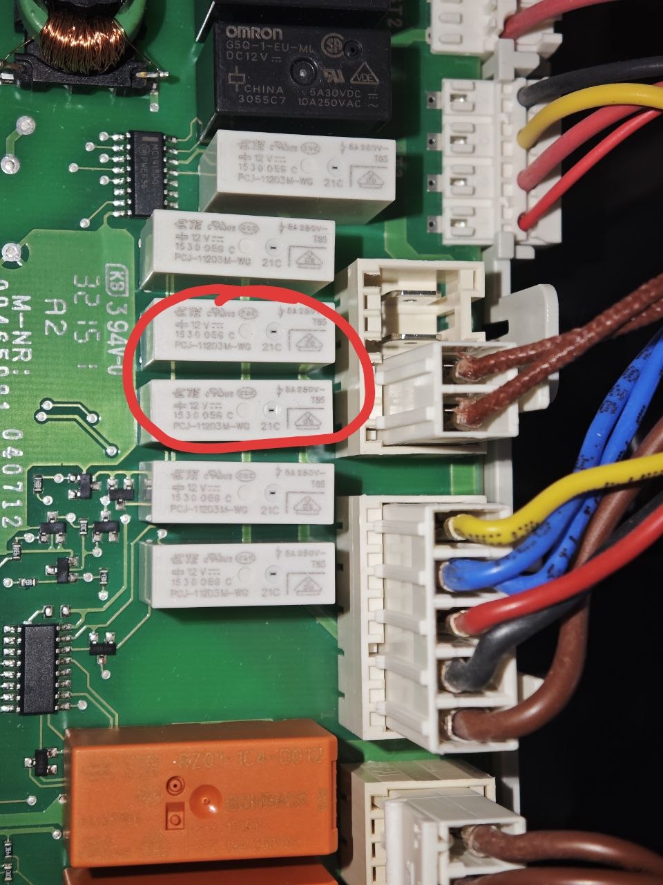

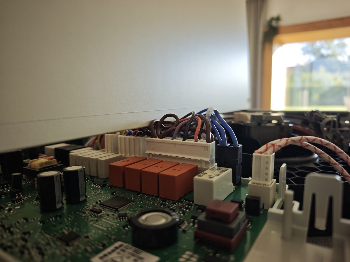

Hat der Ofen Schwingungspaketsteuerung, oder klassisch viele Relais? (Bilder!)

Der Ofen wurde transportiert. Hat die Steuerplatine Steckverbinder? Dann die man mal herausziehen und wieder anschließen.

So, hat jetzt etwas gedauert bis der Test durch war. Folgendes habe ich gemacht. Es geht um folgende Anschlüsse, genau gesagt die bei Nr. 3. https://www.mikrocontroller.net/attachment/704058/IMG_20260831_165540.jpg
  1. schwarz angeschlossen, braun abgeklemmt:
  • Oberhitze, Grill klein und Grill groß ausgetestet. schwarz versorgt den inneren Kreis und ist somit bei beiden Grillvarianten aktiv (glüht auch).
  • 60 Minuten geheitzt ohne Probleme 180 Grad wurden nach ca 20 Minuten erreicht. 215 Grad nach ca 30 Minuten normales, kein schnellaufheizen
  1. braun angeschlossen, schwarz abgeklemmt:
  • Oberhitze, Grill klein und Grill groß ausgetestet. braun versorgt den äußeren Kreis und ist somit bei Oberhitze und Grill groß aktiv (glüht auch).
  • ebenfalls 60 Minuten ohne Probleme gelaufen, allerdings braucht er bis auf 190 Grad 45 Minuten. 160 Grad hatte er nach 25 Minuten. Ich denke, dass, wenn beide Phasen angeschlossen sind der Ofen die Leistung moduliert. Es gibt ja einen Leistungsbereich von 1300 bis 1600 Watt bei 230V und 1415 bis 1742 Watt bei 240V (Aufdruck auf dem Heizelement).
In beiden Testläufen konnte ich beobachten, dass, auch wenn die nicht belegte Variante gewählt wurde, trotzdem eine minimale Tempsteigerung erfolgte. Ob das durch das nachheizen des angesteuerten Elements, bzw. des vorherigen Testlaufs war kann ich nicht sagen. Der Ofen ist ja monstermäßig gedämmt, kann also schon sein.
Eine Beobachtung noch. Auf dem angehängten Bild sind fünf "weiße Kästchen", die klicken vor sich hin wenn der Ofen tacktet (zumindest ist das meine Schlussfolgerung). Hin und wieder sieht man, dass sie blitzen innerhalb ihres Gehäuses. Ist das normal? Hatte zumindest in diesen Testläufen keine negative Auswirkung.
Jetzt bleibt die Frage wie weiter? Ich würde nun nochmal im normalen Setting (beide angeschlossen) testen.

#8092025
Ja das ist normal. Das sind die Relais, die die Heizungen schalten.

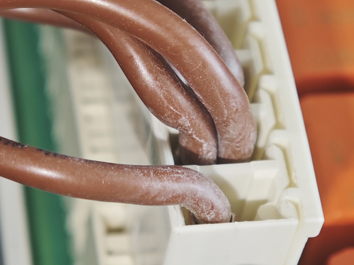

(Firma: Papier & Knalltüten Manufaktur) #8092053
Bruno schrieb im Beitrag #8091331: ...
P.S. die Bilder vom Verdampfer will ich euch nicht vorenthalten, was meint ihr? Ist da was am durchkokeln, bzw war da mal Wasser dran und hat was angerichtet?
Die Bilder zeigen, da ist was kaputt!
Hast du eine Idee dazu?

  1. Bilder sagen mehr als Worte. Wenn die Heizwendel z.B. durch Feuchtigkeit einen leichten Schluss hat, kann der Ableitstrom nach dem Umdrehen des Schukosteckers einen anderen Wert haben, als vorher.
  2. Habt Ihr beim Brotbacken eine Schale mit Wasser hineingestellt?

Danke für das Bild mit der Heizwendel.
Ich werde wohl schlauer sein wenn ich in dieser aktuellen Steckerstellung backe und dampfe, das wird aber noch ein paar Tage dauern. Dann gibt's neue Erkenntnisse und ich geb euch Bescheid.
