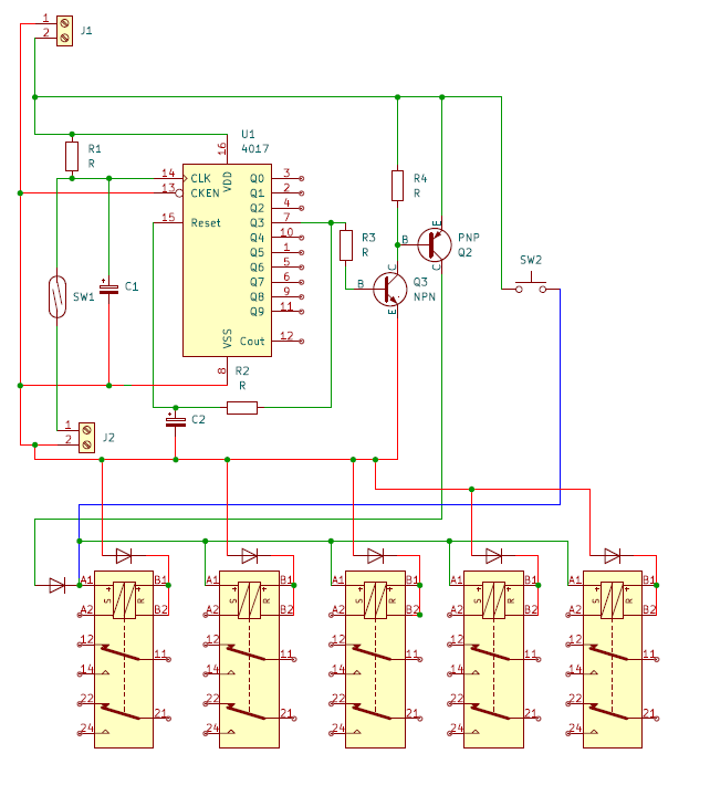

René H. schrieb:
Ich löte eigentlich gern.
Dann ist doch der Vorschlag mit dem 4017 ganz prima.
Gibt es dafür einen Schaltplan und Teileplan, und einen passenden Script?
Für Euch muss es sofort als 100% Lösung geben. Mal selber auf Ideen zu kommen ist von Euch nicht mehr zu erwarten. Denn wenn ein Post Euch nicht weiter bringt, dann wird gleich negativ bewertet. Lösungen adaptieren ist wohl nicht mehr möglich.

Na ja..dann solltest du konkret fragen ob dir jemand eine entsprechende Schaltung entwickelt, bis hin zum PCB.
Wie soll das Ergebnis denn angezeigt werden? LED-7-Segment? Wie groß?
Du bist allerdings schon seit 8 Jahren im Forum, mit fast 5000 Beiträgen. Bist du tatsächlich vollkommen unbedarft z.B. mit dem 4017 selbst einen Ansatz für eine Schaltung zu finden?

Keine Anzeige erforderlich. Es soll nur gezählt werden, und nach 3 mal über den Kontakt gefahren einen Schaltimpuls an das Relais senden (Der Schaltkontakt dann parallel zum roten Taster). Die Platine/Schaltung klein genug, um in das Gehäuse zu passen. Da passt die Idee mit dem CD4017 doch optimal?!
Ja. Eine Relaisschaltung aufbauen oder fertige Schaltungen nachbauen ist leicht. Ich müsste/muss mich auch erstmal mit dem 4017 befassen (wo ist der Impulsausgang, wo kommt der DIL-Schalter hin, etc. pp.), dann könnte das mit dem Aufbau eventuell klappen.

OP #8091654
Ich habe mal Google befragt. Jetzt weiß ich schon mal wie es funktioniert und welche Bauteile ich brauche. Heute Nacht befrage ich mal claude.ai, vielleicht bekomme ich da auch eine Schaltskizze. Das PCB erstelle ich dann nächste Woche, da habe ich Urlaub und viel Zeit. Vielleicht finde ich doch noch gefallen an der KI.

Da die LED-Cluster ja auch nur 120mA ziehen, könnte man ganz ohne Relais und nur mit Transistoren oder MOSFETS arbeiten, aber ich hätte angenommen, dass Dir das wohl etwas zu weit außerhalb der Komfortzone wäre.
https://www.mikrocontroller.net/articles/Relais_mit_Logik_ansteuern#Schaltstufe_f%C3%BCr_kleine_Lasten Der BC337 ist dort auch schon mit 500mA angegeben.

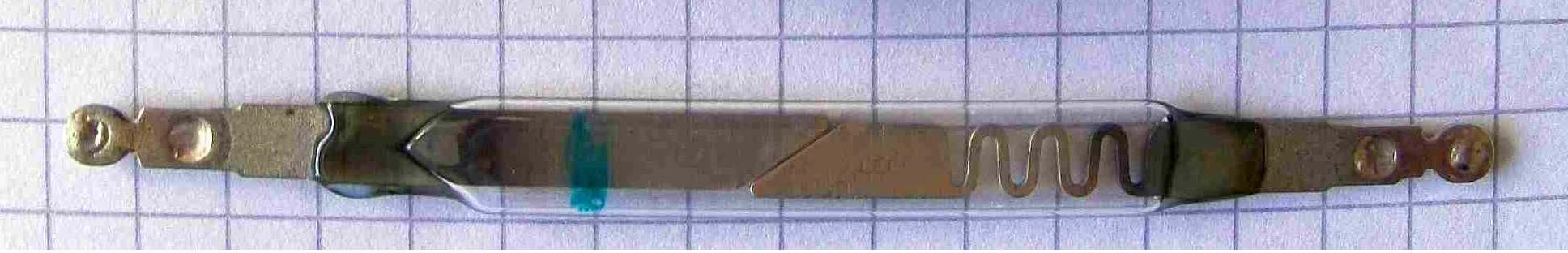

OP #8093315
Rainer W. schrieb:
Bin gespannt, was beim Test heraus kommt.
Heute gekommen. Funktioniert. Das ist ein normaler Reedkontakt. Allerdings kommt da ein Gehäuse drum, damit es besser in den Gleisen liegt, und ich ein vernünftiges Kabel (mit Rundsteckverbinder) montieren kann. So wie es jetzt ist, kann es nicht bleiben.

Wie nah muss man mit der Magnetplatte denn ran an das Ding? Reicht das bei Montage unter eurer Lok? (Die eigentlich vorgesehene Anwendung war ja die deutlich kleinere Gartenbahn...)
OP #8093416
Ich brauche einen stärkeren Magneten. Mal schauen, wo ich meine Neodym-Magnete hinverlegt habe. Mit den dünnen Magnetplättchen muss ich zu nah ran. Mit kleineren runden Magneten komme ich schon weiter weg, könnte aber noch zu gering sein. Den nötigen Abstand kann ich am Sonntag mal testen, da sind wir mit unserer KiBa in Tettnang beim Bähnlesfest.

René H. schrieb:
J1 ist der Stromanschluß, ,,,
So etwas schreib man in einem vernünftigen Schaltplan dran. Gleiches gilt für die Spannungen.
Für Versorgungsspannungen und Masse gibt es Symbole, damit der Schaltplan nicht kreuz und quer mit wirr gezeichneten Versorgungsleitungen durchzogen ist.
..., J2 der Reedkontakt.
Und was stellt dann SW1 dar?
#8094154
Meine Vermutung: René H. schrieb im Beitrag #8091393:
Natürlich parallel zur (roten) Halt-Taste (Das Signal soll auch manuell auf Halt gestellt werden können).
Warum da diverse bistabile Relais einseitig beschaltet werden, kann man auch nur raten.
Da fehlt wohl noch irgendeine Verriegelungslogik, die verhindert, dass gewisse Lichtzeichen gleichzeitig eingeschaltet werden können.
Ein Arduino UNO mit ein paar Open-Collector-Ausgängen und etwas Hirnschmalz wäre aus meiner Sicht die einfachere Lösung, alleine schon wegen der Verriegelungslogik. Das UNO-Board hat ja auch schon einen Wandler auf 5V dabei.
Schön wäre es ja, statt irgendwelcher Lösungsansätze geliefert zu bekommen, mal zu wissen, was die Schaltung als an Eingängen und Ausgängen benötigt.
Als wäre die Steuerung eine schwarze Kiste.

Rahul D. schrieb:
Die gezeigte Schaltung stellt eine UND-Verknüpfung eines direkt in der Schaltung vorhandenen Reed-Kontaktes mit dem externen, über J2 angeschlossenen dar.
Die gezeigte Verschaltung ist KEINE Parallelschaltung.
Die Halt-Taste wäre dort absolut sinnbefreit, wenn es darum ginge, das Signal manuell auf Halt zu stellen, weil sie nur wirken würde, während der Zug sich mit seinem Magneten über dem Reed-Kontakt befindet oder anders ausgedrückt, der Rundenzähler nur wirkt, während die Halt-Taste gedrückt ist. Abgesehen davon, hat so ein manuelle Halt-Taste eher wenig am CLK-Eingang zu suchen hat. Niemand hat Lust, die Halt-Taste 1, 2 oder 3 mal zu drücken - abhängig davon in welcher Runde sich der Zug gerade befindet.
Da muss die KI (oder der Ersteller des Schaltplanes) noch ein paar elementare Grundlagen lernen.
J2 ist der Anschluß für den Reedkontakt.
Dafür ist das fünfte Relais. Dieses schaltet immer, und nimmt den Strom von den Tastern. Die Relais sind logisch verknüpft. Das schrieb ich aber auch schon weiter oben.
Rahul D. schrieb:
Stimmt, es war aber auch nur eine Vermutung, was der TO damit bezwcken will. Der Halt-Taster müsste eh irgendwo anders hin (definitiv nicht an den CLK-Eingang).
Der rote Halttaster (SW2) sitzt hinter D1 (an Kathode) am Relais 1. Ich kann also auch mit Taster auf Halt stellen, ohne das Strom in die Schaltung fließt. An J2 kommt der Reedkontakt.

Rahul D. schrieb:
Zwei Reed-Kontakte in Serie?
Ihr versteht nur Bahnhof. Irgendwie muss der Reedkontakt ja verbunden werden. An J2 werden die beiden Kabel des Reedkontaktes angeschlossen. Besser kann ich das nicht einzeichnen. Jetzt verstanden? Ich zeichne den 4017 eh gerade neu, damit er aussieht wie im Original.

René H. schrieb:
Jetzt verstanden?
Immer noch der selbe Quatsch. Ich verstehe J2 so, dass da ein externer (Reed-) Kontakt angeschlossen wird. Der Reed-Kontakt SW1 wäre für mich in deiner Blackbox (und nicht extern). Dann würdest du zwei Reed-Kontakte in Reihe schalten. Wenn du schon einen Plan mit KiCAD zeichnest, solltest du dir angewöhnen, Eingabeelemente auf der linken Seite einzuzeichnen. Rechts davon die Verarbeitung und davon rechts die Ausgabeelemente. So wie man vom Schreiben her gewohnt ist. Alles wilf durcheinander, verwirrt nur (offensichtlich nicht nur mich).
Dann kannst du auch gleich noch vor Q2 einen Basisvorwiderstand einzeichnen und zeichne die Dioden an den bistabilen Relais so ein, dass man die Verbindungen an den Setz- und Rückstelleneingängen gut erkennen kann!
Außerdem kannst du noch die Plusleitungen rot- und die GND-Leitungen grün oder schwarz zeichnen, oder von vorne herein das GND Symbol verwenden, sonst verwirrt das nur!
Der Reedkontakt liegt auf der Schiene (also extern), die Schaltung ist bei den Relais. Das passt schon so. Ich könnte das noch verständlicher zeichnen, wenn es in KiCad Rundsteckverbinder (TRU GX16) gäbe.

Rahul D. schrieb:
Das ist dann höchstens ein mechanisches Positionierproblem.
Spätestens wenn die Lok 2 cm über den Reedkontakt vorbei gefahren ist, springt der Kontakt zurück. Es hängt auch davon ab, ob der Reedkontakt ein NO oder NC Typ ist, das sollte man im Schaltplan noch nachträglich vermerken!
René H. schrieb:
Aber wo "vor Q2 einen Basisvorwiderstand", in welchem Wert?
Direkt vor der Basis natürlich! Der Widerstandswert hängt davon ab, wie hoch die Strombelastung von Q2 ist. Wenn ein Relais einen Innenwiderstand von 350 Ohm hat und alle 5 Relais werden gleichzeitig geschaltet, dann beträgt der Gesamtwiderstand nur noch 70 Ohm, also sollte man einen Basiswiderstand von wenigstens 1k5 vorsehen!
Wieso ist bei deinen Relais A2 nicht angeschlossen und B1 mit B2 kurzgeschlossen?
Die verkehrt herum eingezeichneten Dioden D8 bis D12 ergeben keinen Sinn! D7 kann entfallen!
Weil das für die Schaltung uninteressant ist. Da kommen die Taster für Set (Fahrtstellung) dran. Die Freilaufdioden habe ich auch nicht eingezeichnet.
Weil beide Spulen eine gemeinsame Masse nutzen.Habe ich so von einer Relaisplatine übernommen. https://www.ebay.de/itm/336620000232?_skw=doelka&itmmeta=01M25KY9CTD2MRTTJE50XHGJW6&hash=item4e601d93e8:g:GcwAAOSwPipj1Pko&itmprp=enc%3AAQALAAAAwGfYFPkwiKCW4ZNSs2u11xCx2%2FTcq%2BZj%2BZgdTQXsscDdG4TQPhQbfURCX%2Fmm7EoukT5jAUR50xQPPzic8t1FRXdRF03sr7d8E5uFtu1AWAlEvleg2gwAT3fHZJbWTpJGdskk27jDpyzJ23xoQt2IjfT8D7KVDK2mW5Bf%2B9laAH9T8tvwhUljFq4NbDSWTcjLrPyUvMH4DWSmmCWBL5I4ihQi%2B0BVlvw7teXrcfmSDCe%2FcVRcb6iyBGZUnmR7S1WrMA%3D%3D%7Ctkp%3ABk9SR-CW-bORaA
Stimmt. Sind jetzt richtig herum eingezeichnet. Auf der Relaisplatine sind sie natürlich richtig herum eingebaut.

René H. schrieb:
Jetzt mit Verbesserung. Hoffentlich ohne Fehler.
Nein, das ist immer noch Murks. Jetzt hast du in deiner Schaltung einen Steckverbinder "Reed1" an dem dein Reed-Kontakt angeschlossen werden soll und parallel dazu den Read-Kontakt S1.
Was soll der Unsinn?
Wenn du aus dem Schaltplan eine Platine machst, willst du keinen Reed-Kontakt auf der Platine, sondern nur den Steckverbinder "Reed1". Falls du unbedingt deinen Gleiskontakt im Schaltplan darstellen willst, zeichnest du auch den Gegenstecker zu "Reed1" ein und an dem hängt dann dein Gleiskontakt.
Steckverbinder werden übrigens meist mit J bezeichnet (wie in deinen vorhergehenden Entwürfen) oder mit X (Betriebsmittelkennzeichnung nach Norm EN IEC 81346).
Was dann genau darüber angeschlossen wird, hat erstmal nichts mit der Grundkennzeichnung als z.B. Steckverbinder zu tun.
Nein, habe ich nicht. Es ist nur ein Reedkontakt. Allenfalls nur ungünstig bezeichnet. Der Schaltplan ist auch noch nicht fertig.
