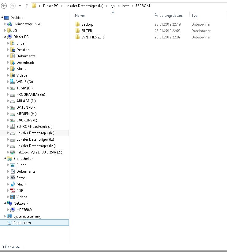

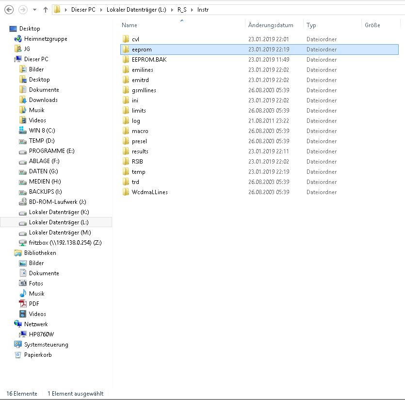

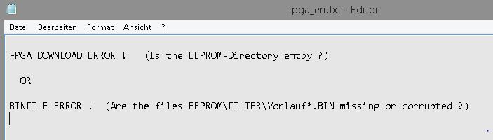

Hallo Leute.
Ich habe eine HDD mit einem der verlinkten (Danke) Images erzeugt.
Vorsichtshalber die EEPROM Ordner von Partition 1 und 2 geleert.
NT läd und die FSP Firmware beginnt bis zur angehängten Fehlermeldung.
Jetzt beginnt das Raten, ob alle Dateien exemplarspezifische Cal-Daten
enthalten oder auch allgemeine Daten zum Funktionieren.
Ich nehme ja an, dass die aktuellen Cal-Daten eigentlich im EEPROM
verbleiben, bis sie bei einer erneuten Justage geändert werden.
Habt ihr eine genaue Kenntnis was vom den EEPROM.bin`s wie funktioniert?
Ich möchte auf jeden Fall nicht die Gültigkeit der aktuellen
Kalibrierung einbüsen.
VG Jörg

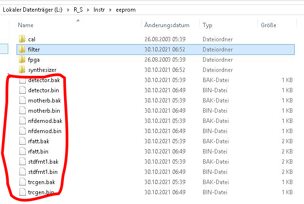

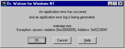

Mogen Leute.
Ich habe nun den FSP mit den kompletten Bin`s gestartet.
Vorsichtshalber mit Dezimalpunkttaste beim Starten. Es wurden aber dabei
lediglich die rot eingerahmten Dateien aus den EEPROMS erzeugt. Alle
anderen Bin`s auf Partition 1 und 2 blieben unverändert.
Der FPGA Fehler kommt jetzt nicht mehr.
Die R&S Applikation bricht etwas später dennoch ab, mit der
Fehlermeldung in Bild 3. Bild 2 zeigt das BootLog mit Meldung eines
undefiniertem IF Boardtypfrontend.
In Bild 4 ist ein Teil der USERLOG-Datei des Imageerzeugers von 2019.
Dort sind ebenfalls Auffälligkeiten der IF-Filter Block ID zu finden.
Komischer Zufall, dass auch bei mir ein ZF-Board Problem besteht.
Hat jemand eine hilfreiche Idee?
VG Jörg

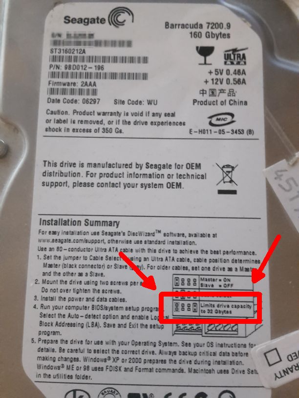

Aron, stimmt. Auf der dritten partition steht tatsächlich etwas von XP.
Auch der Fetsplattentyp spricht eher für das neuere Modell. Versuche es
dennoch mal. Jetzt muss ich erstmal schauen wie ich die bootfähig aud
die HDD bekomme. Das geht natürlich mit Acronis Image oder Gohst z.B.
wesentlich komfortabler.
VG Jörg

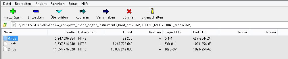

Aber mal etwas Anderes.
Das ISO Image aus o.g. Quelle hat laut 7Zip (Screenshot) die Struktur
der drei Partitionen. Erweitert man die Partitionen sieht man die
ursprünglichen Dateien. Auch wenn das wahrscheinlich das XP Image ist,
würde ich es mal probieren. Hat jemand einen Tipp wie ich damit eine HDD
korrekt aufbauen kann. Muss ich drei Partitionen anlegen und die Inhalte
jeweils dort "Hineinbrennen"? Gibt es eine Software die mit diesem ISO
Image automatisch eine HDD mit partitioniertem Inhalt erzeugt, ähnlich
Acronis?

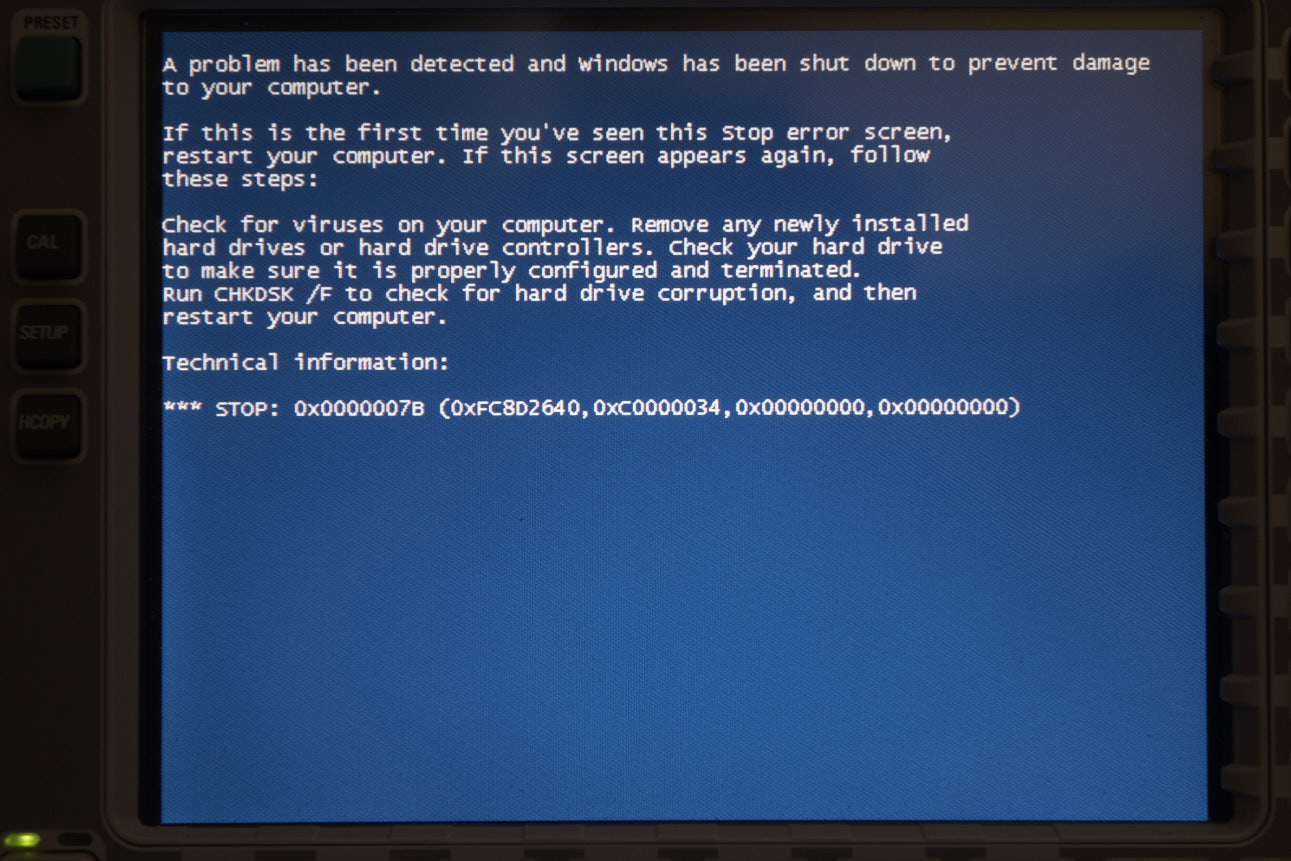

HDD über einen Rückseitiges Tray entnehmbar ist.
Beim FSP ist das leider nicht der Fall. Die Versiegelung habe ich jetzt
gebrochen.
Jörg
Gast #6868505
Danke für den RUFUS-Hinweis. Hat soweit funktioniert. Es ist das XP
Image für die neuere FSP-Revision. Leider läuft XP nicht. Auch mit
Start-Option "Analyzer Software Wiederherstellung" kommt eine
Fehlermeldung. (siehe Screenshot)
Jörg
Gast #6868562
Hallo Rufus. 7Zip sagt "keine Fehler"
Allerdings meine ich in dem Weiten des WWW gelesen zu haben, dass Win XP
nicht auf dieser Version des FSP laufen würde, bzw. noch nienmand Erfolg
gemeldet hat.
Aber nochmal Downloaden kostet nix. Ist ein Versuch wert.
Danke. Jörg
Gast #6868586
A "Stop: 0x0000007B" error message indicates that Windows 7 cannot
access the hard disk that contains the Windows7 startup files.
Typically, this Stop error occurs when Windows 7 cannot locate a
compatible driver for the disk controller device.

Jörg schrieb:
> Und Datenträger größer als 30GB scheint der FSP dieser Generation nicht
> zu mögen. Da hatte ich tatsächlich nur noch ein passendes Exemplar zum
> testen.
Sind tatsächlich 30GB die Grenze oder vielleicht doch 32GB?
Denn 32GB war eine "Schallmauer" bei der Größe von IDE HDD.
Da nach dem "Durchbrechen" dieser Grenze eine Reihe von Systemen
absehbar nicht mit neueren Platten klarkommen würden haben viele der
Platten aus dieser Zeit die Möglichkeit auf den Betriebsmodus mit 32GB
Plattengröße gejumpert zu werden.
An der Stiftleiste wo man auch zwischen Master, Slave oder Cable Select
umkodieren kann. Wurde dann aber auch irgendwann sein gelassen...
IM Bild beispielsweise eine 160GB Platte von Seagate aus meinem
Archiv...
Könnte also sein das die Auswahl an möglichen Alternativen doch noch
etwas größer ist als befürchtet.
Carsten

Hallo Carsten.
Interessant. Da hatte ich mich noch nicht darum gekümmert.
Ein kurzer Blick auf meine verfügbaren Platten zeigt aber nur die
herkömmlichen Jumpermöglichkeiten.
Aber wenn mal neuer "Schrott" hereinkommt, ist das ein Blick wert.
Beim FSP ist es durchaus auch möglich, dass 32GB die Grenze ist.
Ich habe nur 30GB und als nächstes dann 40GB. Zwischengößen fehlen hier.
VG
