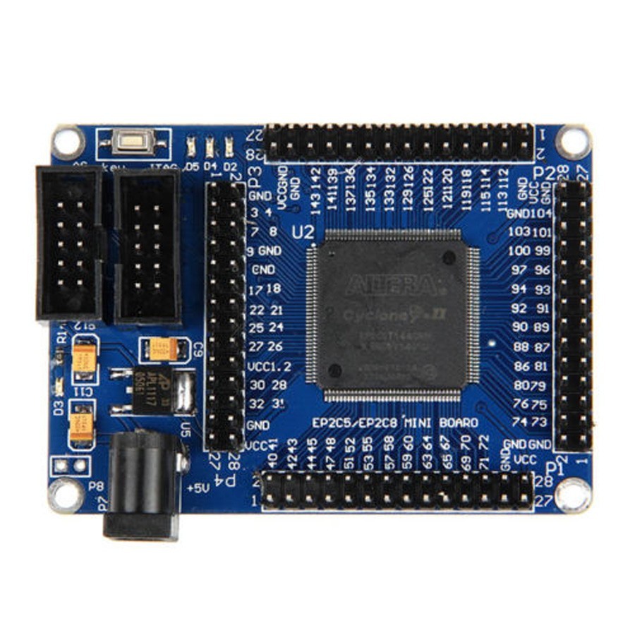

Gast #5530160
also der Text lässt schlimmes erwarten:
"Core Board FPGA-Chip alle Stifte alle führt zu der Platine kann direkt
in die Applikation Board eingefügt werden, kann die Platine 5V
Stromversorgung durch die Steckdose eingeführt werden kann auch durch
das Array eingeführt werden".
Kein LED, kein On-Board-programmer, kein Speicher, kein schalter, …
Dann nimm lieber das Trenz Max1000, kostet a bisserl mehr und hat all
das.

Gast #5530267
Peter G. schrieb:
> Verschrotter schrieb:
>> Ja klar, 5V-Power-Rail durch den FPGA führen … aber manche brauchen eben
>> heizkäfer wie zu C64 Zeiten.
> So wie ich das sehe, ist direkt hinter dem Anschluss nen
> Spannungsregler. Da vermute ich 3,3v Ausgang. Mag mich aber täuschen :-)
> Nachtrag:
> 1,7 Vo
Das wäre dann mal locker 0.5V über den operating Ratings und 0.1V unter
den maximum Ratings für die Core-Spannung am cyclone2 ....
Gast #5530364
Markus F. schrieb:
> LEDs sind übrigens drei drauf, ein Taster auch.
> Selbstständig Blinken und auf den Taster reagieren kann das Board also,
> wenn man will.
Jetzt frag ich mich mit welcher Spannung die LED's geschaltet werden,
die aus dem regler ist wohl eher zu gering und die "ungeregelten" 5V
könnten die FPGA-Pins grillen...
Und wo kriegt der Blaster seine JTAG Spannung her.... auch wieder die
Wahl zwischen 5V und vermutetetn 1V7.
Gast #5530388

#5530398
> Markus F. schrieb:
>> Und so ein "alter" Cyclone II kann auch Vorteile haben: er lässt sich
>> z.B. noch ganz einfach mit 5V TTL-Logik verheiraten.
> Lässt er das? ich les da grad was von max 4.0V an den Pins im datenblat.
> OK die babelfish-Überstzung suggeriert was anderes...

Für das EP2 Minimum Development Board gibt es aber einige lustige
Projekte. U.a. einen zx81:
https://www.youtube.com/watch?v=IxIGYazfrh4
Schau, dass für 15,- gleich der USB Blaster mit dabei ist. Wie hier z.B.
https://www.ebay.com/itm/ALTERA-FPGA-Cyslonell-EP2C5T144-Minimum-System-Learning-Development-Board/253077835306?hash=item3aec9d4e2a%3Am%3AmE7mpfCVP1uek0vL4_P3ZNQ&var=552153477046

Gast #5530432
https://www.intel.com/content/dam/altera-www/global/en_US/pdfs/literature/hb/cyc/cyc_c51011.pdf
Zitat:
A Cyclone device can drive a 5.0-V LVTTL device by connecting the VCCIO
pins of the Cyclone device to 3.3 V. This is because the output high
voltage (VOH) of a 3.3-V interface meets the minimum high-level voltage
of 2.4-V of a 5.0-V LVTTL device. (A Cyclone device cannot drive a 5.0-V
LVCMOS device.)
Das nenne ich keine "einfacher Heirat" sondern Zusammengeschustere. Der
Serienwiderstand ist auch nicht unbedingt viel einfacher als ein
Universal-Level-Shifter mit dem dann auch zeitgenössische FPGA's nutzen
kann.
Ja xilinx machte das auch, die sprachen dann von 5V tolerant statt
compatibel. OK, Serienwiderstände sind billiger und irgendwie Retro,
aber als Anfänger im Graubereich der Signalpegel rumstocheren, da sind
die GODIL schon stabler, hat aber seinen Preis:
https://shop.trenz-electronic.de/de/TE0262-00-GODIL50-XC3S250E-DIL-FPGA-module-2-x-50-pin-IDC
#5530438
> Youtube-Video "ZX81 on FPGA  (1)"
> Ebay-Artikel Nr. 253077835306
oder Du suchst dir hier
http://searle.hostei.com/grant/Multicomp/
was aus. Eine CP/M-Maschin mit 25 MHz Z80, 128 KB (externem) RAM,
Color-Terminal, PS/2 Tastatur und SD-Karte als Disk. Hat doch was?
