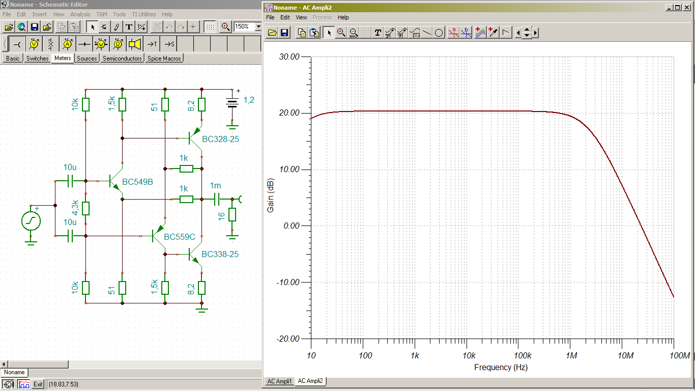

Nichts leichter als das ;-). Ich hab mal schnell so was entworfen,
vielen Dank für die Anregung, hat mir Spaß gemacht. OPV nehmen kann ja
jeder, aber mit dem was man abends unter dem Labortisch zusammenfegt?
Bei 32 Ohm Last ist die Aussteuerbarkeit deutlich über 800mVss.

Gast #2442227
Der Ruhestrom kann mit dem 4,3K-Widerstand im Eingangsteiler eingestellt
werden. Mit 3k9 ergibt sich eine Stromaufnahme von 2,2mA bei sogar
leicht besserer Aussteuerbarkeit aber etwas schlechterer Linearität. Den
Eingangsteiler lieber doch nicht so  hochohmig machen (verdoppeln ja,
aber nicht verzehnfachen), die Transistoren gehen sonst zu stark ein.

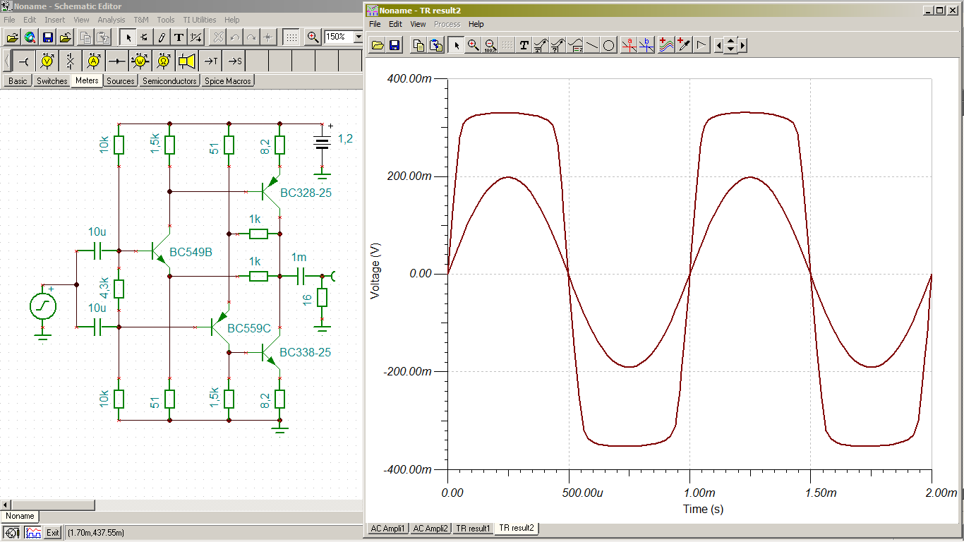

Gast #2442396
...bei der niedrigen Spannung scheint sich die von dir entworfene
Schaltung wie ein Softclipper zu verhalten, wenn ich das Oskar-Bild oben
richtig deute.
Wenn man die beiden 10-K-Widerstände am Eingang leicht unterschiedlich
dimensioniert, könnte die Schaltung bei Übersteuerung vermutlich ähnlich
wie ein "Triodenröhrenverstärker" klingen.
Gast #2443366
ArnoR schrieb:
> OPV nehmen kann ja
Habe die Schaltung mal mit EWB simuliert. Wenn alle Bauteilwerte und die
Spannung genau eingehalten werden, funktioniert sie prima.
Wenn ich aber die Spannung nur um 0,1V ändere oder für die zwei 10k-Rs
jeweils einen mit 9k7 und einen mit 10k3 einsetze, gerät alles aus den
Fugen.
Liegt es an meinem Sim.-Pogram oder an der Schaltung?

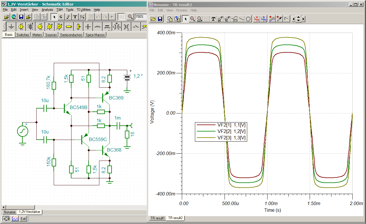

Gast #2443441
Die Schaltung ist schon ziehmlich kritisch mit der Einstellung des
Ruhestroms. Das gilt nicht nur für die Widerstandswerte, sondern auch
für die Temperatur und Versorgung. Die Spannung über den 4,3 K
Widerstand sollte etwa konstant sein - da wäre ggf. eine Diode
angebrauchter, oder ggf. auch 2 Schottky-dioden.   In der Simulation
könnte man ggf. die 8,2 Ohm Widerstände etwas größer machen und große
Elkos (z.B. 1 mF) prallel schalten - real sind die Elkos dann aber auch
mechanisch recht groß.

Gast #2446986
ArnoR schrieb:
> Hallo, war einige Tage mit Umzug beschäftigt und ohne Internet. Hab
> jetzt einige Änderungen an der Schaltung gemacht, so dass die jetzt mit
> 1,1...1,3V gut funktioniert und nicht mehr so empfindlich gegen
> Werteänderungen ist.
Sehr schön, werde ich gleich mal simulieren!
Umzug gut überstanden? Hatte mich schon gewundert, dass man von ArnoR
nichts mehr zum Thema hört.
Danke fürs Posten der Schaltung!
