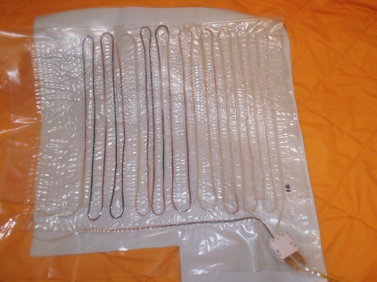

Ich habe nun die Heizdrähte ausgebaut und über
Widerstands=Länge-Ermittlung (ging sehr präzise..Parallewiderstand) das
Kurzschlußstück entfernt (~15cm) !!
Der ~8,5m Heizdraht wurde sodann in eine PE-Hülle (als Sitzkissen)
verbaut und an einen billigen China-230V-Regler angeschlossen. Mit
62-85V~ ergibt das eine seeeeehr angenehme Wärme. Das sind rechnersich
15-28W Heizleistung.

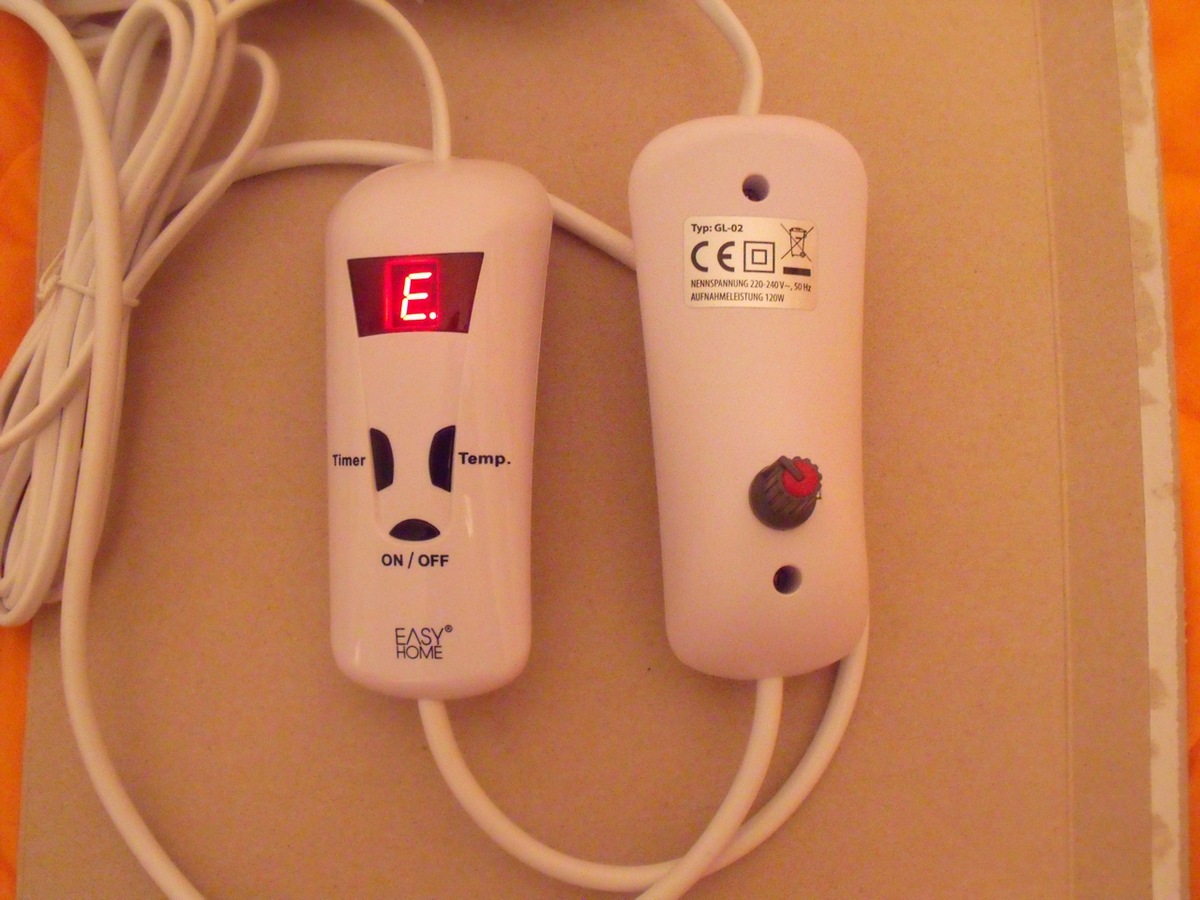

Zwischenzeitig habe ich die Aldi-Decken getestet und bin heute beim
Herummessen dahintergekommen, daß bei ALLEN der Controller falsch
bemessen ist. Ich sitze daher aktuell auf sieben nutzlosen Heizdecken
bzw. - Drähten.

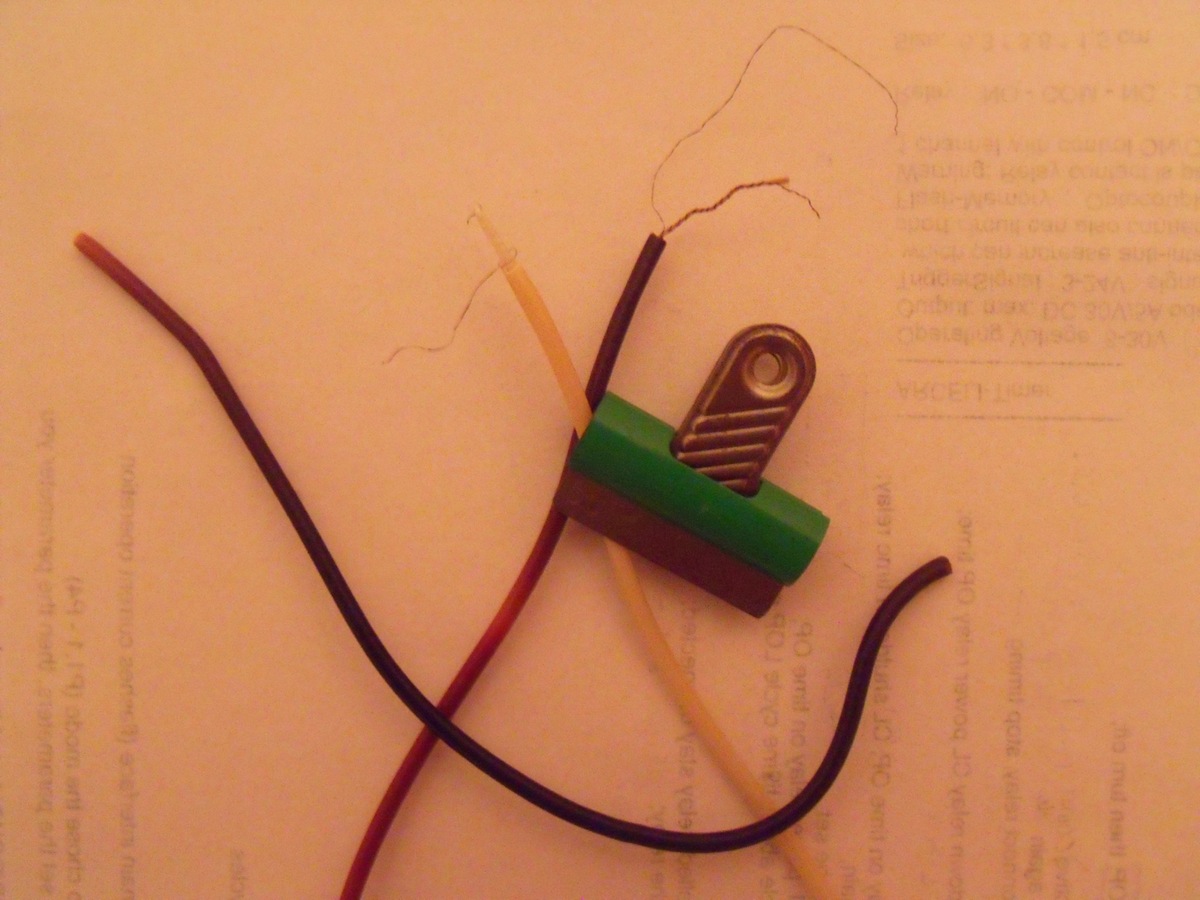

Hab ich nun auch ein Foto gemacht. Hab dann leider einen anderen
Folienschweißer (3mm) genommen, weshalb ich den Draht tw. fast nicht
durchfädeln konnte. Dabei hab ich wieder einen 'Kurzschluß' mit 12MR
verursacht. Sonst wäre es mit 10mm Abstand PERFEKT geworden.
Dafür wird die Zuleitung (hier Krokoklemmen) jetzt dünner wie flexibler.

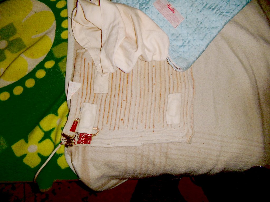

Das hab ich vergessen :
so sieht eine 6 Jahre alte Heizdecke im Inneren aus. Gut zu sehen die
BRAUNEN bis dunkelbraunen Stellen, wo man drauf liegt. Die braunen
Stücke verhärten mit der Zeit (glaub ist eine Silikonleitung), aber
funktionieren tut sie trotzdem. Bis auf diesen dämlichen
Meß-Außenleiter.

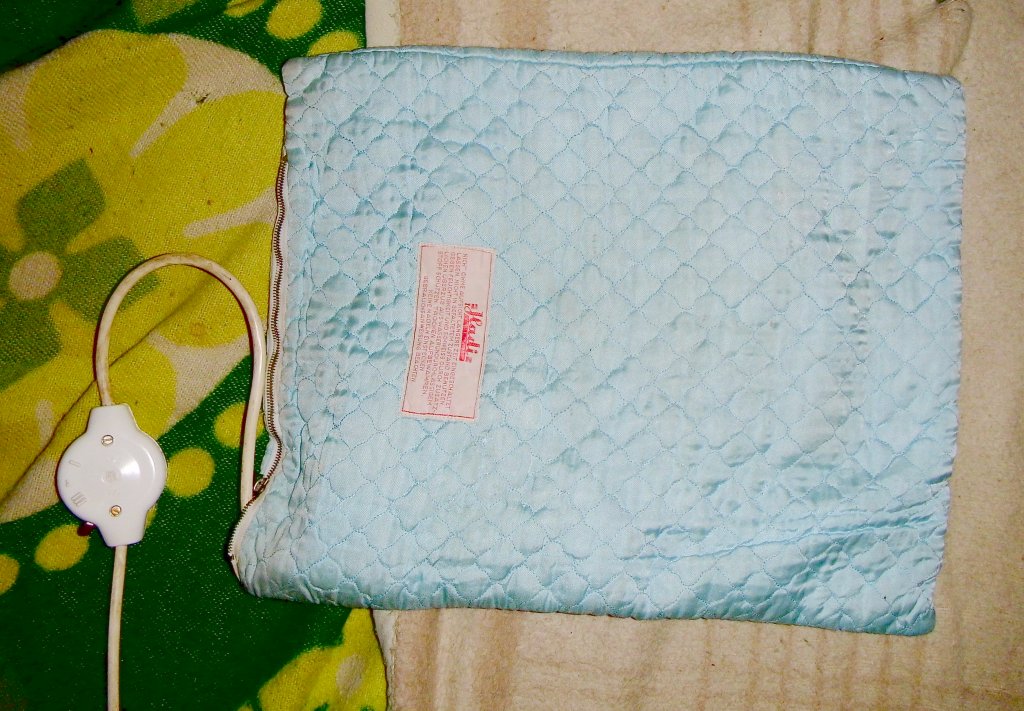

Du hast wahrscheinlich einen Einleiter-Draht. Hab ich im alten
Sitzkissen. Da hast ggfs. NUR eine Unterbrechung.

Zum Vergleich: Das Uralt- Kissen hat 60 W, 3 stufig schaltbar.
Kurzschluß- Stück herausschneiden... das hört sich nicht so toll an.

Nein. Da gibts keine Probleme. Der Draht ist an diesem 4-pol-Stecker
angeschlossen, der ist mit Heißkleber vollvergossen. Den mußt halt
entfernen, sonst kommst nicht an die Anschlüsse.
Der Heizdraht ist wie ein Koax-Kabel aufgebaut. Innen Glasfaser,
drumherum Heizfraht, darüber eine Isolierung, auf dieser Isolierung der
Meßdraht, der mglw. auch als Heizdraht (bei AEG) benutzt wird, darüber
ist die Außenhülle.
Gut gefällt mir das AEG, wo der 'Meßdraht' mit dem Heizdraht bei Defekt
zusammenstößt und einen Kurzschluß verursacht, womit die
'Temp-Sicherung' fliegt. Hat aber auch eine Hauptsicherung.
Mir gings ja nur darum, ob man SO ETWAS realisieren kann - und wie . Das
System hab ich schon (Folie auf Folie schweißen, die Biegungen liegen
frei, Folienklappe drüber), also eine weitere Isolierung. Dieser Teil
kommt dann erst in eine PVC-Hülle.

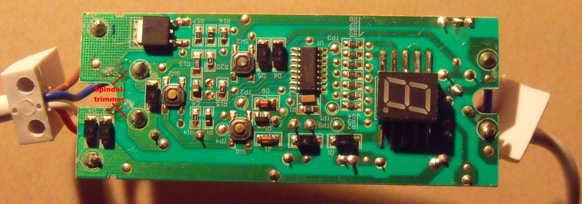

Ich glaube ich hab jetzt eine brauchbare Lösung für die Aldi-Decken.
Wenn ich an den beiden Meßdrahtanschlüssen einen Spindeltrimmer parallel
anlöte, kann ich eine beliebige HÖCHST-temperatur auf 1°C genau
einstellen.
Der Meß-Draht ist nämlich offensichtlich kein ->Konstantan, auch der
Heizdraht ändert seinen Widerstand bei handwarm bereits geringfügig. Ah
so a China-Glump.
Bei ~880R kalt und 1150R handwarm und 20k parallel ergeben sich 840 und
1090 Ohm. -Je nach Abregel-Höchsttemperatur kann man das Poti dann
soweit runterdrehen bis man einen 'Bereich' hat. Und diesen 'Bereich'
präzise mit einem Spindeltrimmer plus Vorwiderstand abdecken.
Braucht man nicht viel an der Schaltung herumbasteln. Funktionierts
nicht, muß ich die Controller wegwerfen. Die Heizdecken werde ich sonst
mit einem billigen 230V~ Schaltregler betreiben, kostet nicht viel und
hat keine Verlustleistung. Mit einem DC-Up-Stepper (von ~20V
Laptopnetzteil auf 90V) erwärmt man eher den Raum als die Heizdecke !
Gast #6614129
Für Bastler:
Bei 1100-1150 Ohm (ist etwas schwer präzise zu messen) des Meßdrahtes
(im Kabel meist außenliegend) regelt der Controller die Heizleistung von
100% abrupt runter auf "Stotterbetrieb". Also aufheizen tut die Decke
mit vollen 120W, bis lauwarm, aber dann liefert sie nur mehr 20W? nach,
und bleibt lauwarm. Dreht man den 'Widerstand' also runter wird die
Decke wieder bis 1150R erwärmt (der Meßdraht selbst hätte dann
allerdings 1300-1500?+ Ohm) und dann erst 'abgeregelt'.

Fertig !
Poti ist eingebaut, hab mal ein 10k genommen, werde nach ausgiebigen
Wärme-Tests dann noch einen Vorwiderstand (~2-4k) einbauen und eine
Skala aufkleben.
So daß man (Kinder!) nicht versehentlich auf "Dauerhöchstleistung" (120
Watt !!!) drehen k a n n . Was bei zugedeckter Heizdecke ziemlich heiß
werden kann. 3-Stufen-Heizdecken haben meist nur 60W, was  l e i c h t
ausreichend ist .

So sieht ein 'Heizdraht' nach sechs Jahren aus. Das schwarze kurze Stück
hatte einen Kurzschluß zwischen Außen- und Innenleiter. Stammt aus einem
AEG-Wärmeunterbett mit 3-Stufen-Schalter. Mit jeweils 124V~ wird auf
Stufe 2 der Außenleiter(880R) und auf Stufe 3 der Innenleiter(440R)
beheizt. Auf Stufe 1 beide gleichzeitig mit 40/80V.
Das andere lange Stück kannst weiter oben als "Sitzkissen" bewundern.
Die Drähte werden an den Stecker gelötet und dieser mit Heißkleber
aufgefüllt.
Man sieht sehr deutlich, daß da gar nix passieren kann.

Kannst eh oben über die Aldi-Decke nachlesen: wenn du das abgebildete
Poti nachrüstest, kannst immerhin schon die Temperatur: hochregeln. Nur
brummen tut´s immer noch.
