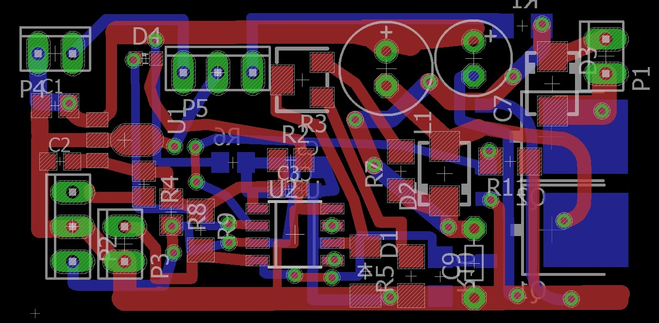

Durch Zufall habe ich im Internet einen Schaltplan gefunden, den eine
andere Person frei zur Verfügung gestellt hat, und wollte diesen
nachbauen.
Da Ätzwerk kein .pcb Dateiformat akzeptiert habe ich das ganze in eagle
nachgebaut und wollte das ganze um einiges verkleinern.

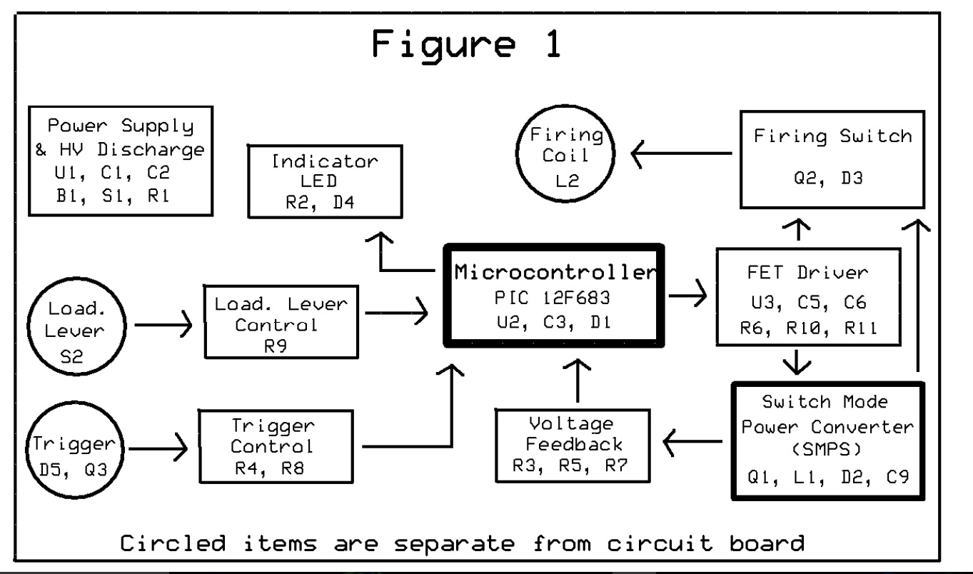

Die Beiden Schaltpläne habe ich als Bild angehangen, wobei "original"
für den Schaltplan steht den ich gefunden habe und modifiziert ist meine
neue Version.
Eventuell kann sich das ganze mal wer ansehen und findet noch einen
Fehler den ich übersehen habe.
Dafür wäre ich sehr Dankbar.

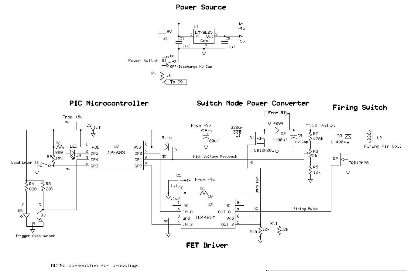

Gast #4525932
Das ist doch der Schaltplan oder was meinst du?
Ich habe noch die Dokumentation, die ist mit Schema auf der letzten
Seite. Das hänge ich mal an. Falls es hilfreich ist kann ich noch die
pcb und die brd Dateien anhängen.
Danke schonmal.

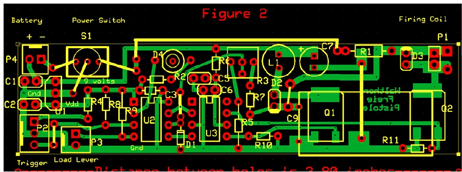

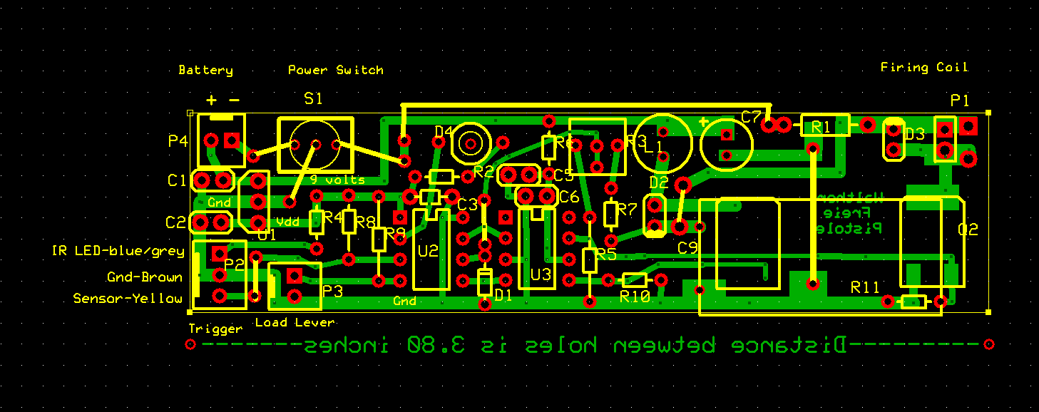

Gast #4526298
> neue Version.
Das sind Layouts.
Den Schaltplan von dem "original" hast du auf Seite 22 in der
*.pdf-Datei.
Wo ist dein Schaltplan?
Ich empfehle dir
http://www.mikrocontroller.net/articles/Richtiges_Designen_von_Platinenlayouts
zu lesen.
Bei deinem Layout bekommt man ja Augenkrebs.

Nur was du modifiziert hast, ist gänzlich undokumentiert.
So kann dir keiner helfen. Zeichne mal eine Schaltplan der deinen
Vorhaben auch entspricht.
Wenn der Schaltplan mit dem Layout nicht übereinstimmt kann man sich
dumm und dämlich suchen, vor allem als Anfänger.
Übrigens Vias auf Pads zu setzen ist eine Unsitte die auch
untauglich ist, weil das Löten dann zur Qual wird.
Man zeichnet i.a. den Schaltplan im Layoutprogramm (im Schaltbildmodul)
und Fehler kann man mit dem ERC-Check raus arbeiten.
Mit dem dann fehlerfreien Schaltplan kann man dann ein Layout designen
und Fehler mit einem DRC-Check raus arbeiten.
Rückwärts ist das nicht möglich weil der Layoutteil mit den Daten
des Schaltbilds konsistent verknüpft ist.

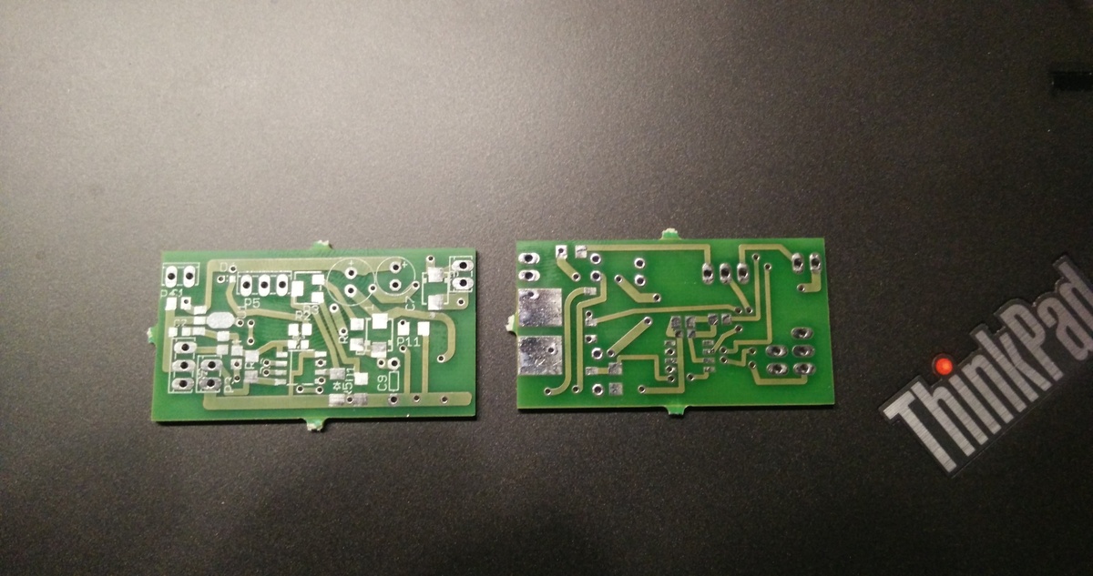

Ist die Platine mit Lötstopplack versehen? Zwei Photos, eins von jeder
Seite, und wenn es geht - scharf, wäre vielleicht hilfreich.
Bei dem Bild ist links die Vorderseite und rechts die Rückseite.

Gast #4527492
xander_v schrieb:
> Wie gesagt bei dem "Entwickler" der neuen Platine scheint alles zu
> funktionieren.
Aber nur weil der Ahnung hat und nicht augenscheinlich wesentliche
Teile einfach weg gelassen hat. Da hätteste die Platine so kopieren
sollen, wie sie ursprünglich war.

Wenn ich den Schaltplan selber in Eagle nachbauen will komme ich nicht
weit, da ich viele Teile in der Bibliothek nicht finde.
Function Summary
Figure 1, next page, is a block diagram of the board. Items in
rectangles are contained on the
circuit board. Items in circles are contained elsewhere in the pistol.
The Microcontroller is a Microchip PIC 12F683. It is a computer that
controls all the functions in the gun. It performs at the speed of one
million instructions per second.
The Indicator LED is controlled by the PIC. It lights up or flashes to
report conditions to the
shooter. It is located in the window behind the power switch.
The Loading Lever tells the PIC whether the gun breech is open or
closed. The loading lever
switch is mounted beside the circuit board inside the pistol.
The Trigger is an optical device. Pulling the trigger blocks a light
beam that tells the PIC to fire the pistol. The optical mechanism is
mounted in the bottom back of the trigger guard.
The FET Driver is a special electronic chip that controls the FETs and
protects the PIC from the high voltage in the gun. It drives the high
voltage supply and gun firing functions.
The Switch Mode Power Converter, often called SMPS, for Switch Mode
Power Supply,
increases the battery voltage to high voltage. Approximately 150 volts
are required to live fire
the gun. The voltage drops to about 70 volts for dry fire. It is
The Voltage Feedback monitors the voltage level in the SMPS, making
certain it stays at the
desired high voltage level. The PIC turns on and off the SMPS to
maintain proper voltage.
The Firing Switch discharges the SMPS when the PIC reads that the
trigger is pulled. The time between pulling the trigger and starting the
firing pin pulse is about 40 millionths of a second.
The Firing Coil is the coil that propels the firing pin onto the primer.
It is powered by the
discharge of the SMPS. The coil fits in the gun breech, behind the
chamber.
The Power Supply employs a 78L05 voltage regulator powered by a 9 volt
alkaline battery. It
provides about 5 volts for the PIC microcontroller. This voltage also
powers the functions on the left of the PIC. Higher battery voltage
powers functions to the right of the PIC. The power
switch also discharges all high voltage when the power supply is turned
off.
The schematic diagram for the board is found on page 22.

für ordentlich Euro mach ich Dir das heile ;) Zwei, Drei Tage werd ich
brauchen...
Das ist n Stepup, der mit einem 2ten Fet die ca.150V in die Spule
entlädt und damit den Abzug löst und kein Hexenwerk!

Hier nochmal in übersetzt:
Funktionsweise:
Figure 1 zeigt das Blockdiagramm der Platine. Rechtecke sind Teile auf
der Platine Teile in Kreisen sind in der Pistole. Der Mikrocontroller
ist ein Pic 12f683 und ist ein Computer der alle Funktionen der Pistole
steuert.
Die LED wird vom Pic gesteuert und zeigt dem Schützen durch blinken oder
leuchten den Zustand der Pistole an. Sie befindet sich hinter dem
Einschalter.
Der Ladehebelschalter sagt dem Pic ob der Verschluss geöffnet oder
geschlossen ist und befindet sich neben der Platine in der Pistole.
Der Abzug ist ein optisches Teil, beim betätigen des Abzug wird ein
Lichtstrahl unterbrochen und das Pic soll die Pistole abfeuern.
Der Fet Driver kontrolliert die Fet’s und schützt das Pic vor der hohen
Spannung in der Pistole und Steuert die Hochspannungsversorgung und die
Feuerfunktionen der Pistole.
Der Switch Mode Power Converter, auch SMPS, hebt die Batteriespannung
auf ungefähr 150V für reales Schießen an, die die Pistole zum auslösen
des Schlagbolzen benötigt. Für Trockenfeuer sinkt die Spannung auf
70Volt und wird ebenfalls vom Pic gesteuert.
Die Spannungsrückkopplung überwacht den Spannungspegel im SMPS, so dass
sichergestellt wird das die hohe Spannung gehalten wird.
Der Pic schaltet die SMPS ein und aus um die richtige Spannung
aufrechtzuerhalten.
Der Feuerschalter entlädt die SMPS  wenn das Pic das Signal bekommt das
der Abzug betätigt wird.
Die Stromversorgung geschieht durch den 78L05 Spannungsregler, der von
der 9V Batterie betrieben wird und Stellt die 5 Volt Versorgungspannung
für das Pic zur Verfügung.
Diese Spannung versorgt alle Funktionen auf der linken Seite des Pic.
Die höhere Batteriespannung versorgt die Funktionen auf der rechten
Seite des Pic .
Der Einschalter entlädt die Hohe Spannung wenn die Stromversorgung
unterbrochen wird.
Softwareübersicht:
Beim Einschalten läuft eine Routine mit dem Namen LiveDry und überprüft
die Position des Ladehebels.
Ist der Ladehebel geschlossen beginnt die Pistole mit dem
Trockentrainingsmodus, ist der Hebel geöffnet wird Live fire erkannt.
Beide Funktionen sind identisch und unterscheiden sich nur in der
Spannung die zum Schlagbolzen geleitet wird.
Die Elektronik muss ausgeschaltet werden um zwischen Live und Dry Fire
zu wechseln.
Die Nächste Routine nennt sich TriggerTest(Abzugstest). Wird der Abzug
betätigt leuchtet die LED auf  und das Programm stoppt alle weiteren
Aktivitäten bis der Abzug losgelassen wird.
Mit dem elektronischen Abzug ist es möglich den Abzug so einzustellen
das er ständig in der betätigten Position bleibt, dieser Test ist für
sicherheitswecke.
Danach beginnt die Software mit einem loop der nextShoot heißt und
wiederholt sich mit jedem Schuss:
Dabei überprüft ShootLoop den Ladehebel. Ist dieser geöffnet wechselt
die Pistole in den Standby Modus. Ein geschlossener Ladehebel
signalisiert das die Pistole geladen und schussbereit ist, was dazu
führt das die Spannungsversorgung aufgeladen wird.
ShootLoop überprüft ebenfalls ob der Abzug nicht bestätigt wurde. Wenn
die Spannungsversorgung aufgebaut ist blinkt die LED. Wird der Abzug
betätigt wird ShootLoop verlassen.
Die TriggerFire Routine startet wenn der Abzug betätigt wurde. Die SMPS
schaltet ab und der Schlagbolzen wird betätigt.
TriggerRelease wartet bis der Abzug unbetätigt ist.
Danach kommt LeaverTest, LeaverTest wartet bis der Ladehebel geöffnet
wird und signalisiert damit das Ende des Schuss.
Die Software geht zurück zu NextShot und wartet bis der Ladehebel das
nächste mal geschlossen wird, dass signalisiert den Beginn des NextShot
Prozess.
Wenn der Schütze Pause machen will kann die Pistole durch öffnen des

Das die Schaltung an sich funktioniert bezweifle ich nicht, nur deine
Herangehensweise bei der Layouterstellung ist zweifelhaft. So kann ein
Außenstehender das Layout kaum verifizieren und einen Fehler finden.
Machen es wie es richtig ist, zeichne im Eagle zuerst den Schaltplan in
*.sch und erstelle daraus das Layout im *.brd. Wenn du dich beim Layout
dann an nach deinem erstes Layout richtest, wirst du wahrscheinlich
selbst schnell erkenne wo dein Fehler liegt. Die Umstellung auf SMD ist
kaum eine Fehlerquelle.

Rene H. schrieb:
> Wie gross soll die Platine den werden? Also die Masse.
Am besten so klein wie möglich, die original Platine ist ca. 10 cm lang
und 3 cm breit. Wenn Sie auf die Hälfte der Länge schrumpft wäre das
schön. in der Breite sollten ca. 2,5cm raus kommen.
Ich habe heute mal den Schaltplan nachgezeichnet und einige Bauteile in
Eagle erstellt, zum einen das Pic 12f683, den Fet-Treiber Tc4427a und
die Fet's.
Ich bekomme aber drei Warnungen ausgespuckt.
Power Pin IC2 VDD verbunden mit N$2
Power Pin IC2 VSS Verbunden mit GND
Power Pin U1 verbunden mit N$25
Zudem sind im Schaltplan die beiden Fet's Q1 und Q2 verbunden, im Board
besteht aber keine Verbindung zu den Bauteilen.
Für Hilfe wäre ich dankbar.
Gruß Alex
Gast #4529039
xander_v schrieb:
> ich hoffe diesmal bekommt keiner Augenkrebs:)
Ich kämpfe ... ;-)
Das soll jetzt keine Kritik, sondern ein Verbesserungsvorschlag sein:
- Verbindungen im Schaltplan werden immer gerade gezeichnet (keine 45°)
- Bauteile bekommen keine Junction, um sie an ein Netz anzuschließen
(R4, Q1,Q2).
Eagle stellt die Verbindung nicht immer automatisch her. Da hilft es,
das Bauteil einmal per Move in die Hand zu nehmen und wieder ab zu
setzen. Vielleicht ist das auch das Problem bei deiner fehlenden Q1-Q2
Verbindung (Vielleicht Verbindung der Gnd-Symbole).
Wenn du die beiden Eagle-Dateien hochlädst, könnte man da mal rein
gucken.

Gast #4529914
xander_v schrieb:
> Kannst du mir bitte sagen was du mit grob fahrlässig in Bezug auf die
> Schaltung genau meinst?
Ein geladenes Schiesseisen, bei dem eine ohne jegliche Kenntnis der
Grundlagen zusammengbastelte Schaltung entscheidet, wann der Schuss
losgeht! Und Du fragst noch, warum das gefaehrlich sein soll?
Ich glaub, Du hast, wie man so schoen sagt, den Schuss nicht gehoert.
wendelsberg
Gast #4529929
xander_v schrieb:
> Wie schafft man es denn das Bauteile auf dem Board verbunden sind ohne
> das sie es im Schaltplan sind, also sozusagen verweise was mit wenn
> verbunden sein soll
Die Linien (Wire) im Schaltplan sind nur für den Betrachter.
Elektrisch ist nur der Name relevant, d.h. zwei Wires, irgendwo im
Schaltplan, gelten als (elektrisch) verbunden, sobald sie den gleichen
Namen tragen.
(Firma: www.harerod.de) Persönliche Seite #4530018
Wo soll man anfangen? Vielleicht am Ende?
Der Originalbastler hat schon ein paar Probleme beschrieben, die vom
Nachbau abschrecken sollten.
Allein der vorletzte Absatz im Dokument zeigt, dass der Mann zwar ein
Problem erkannt hat, aber dieses nicht sauber beseitigt hat:
"When power is switched off the high voltage capacitor, C9 immediately
starts discharging through bleeder resistor, R1. At the same time, power
to the microcontroller is cut off so it loses control of board
operations. The remaining charge in C9 may power the firing pin coil. A
smaller value R1 may reduce the firing pin power. But I haven’t
developed a way to eliminate this idiosyncrasy."
-> Die Schaltung würde ich nicht patchen, sondern neu hochziehen. <-
Hast Du zufällig noch den Quelltext von dem PIC-Programm? Mir fehlt
momentan die Motivation das HEX-File zu disassemblieren.
Punkte die es im Programm zu suchen gilt:
- Brown-Out
- Watchdog
- Firmware-Failsafe Mechanismen

Danke Dir für den Quelltext. Hier die ersten paar Zeilen mit zwei
Anmerkungen von mir (MAH):
;File: Walther.asm December 2011
;Development of Walther FP control unit
;Configuration Settings::::::
;Oscillator:  Internal RC No Clock
;Watchdog Timer: Off                               (MAH: kein Watchdog)
;Power Up Timer: On
;Master Clear Enable: Internal
;Code Protect: Off
;Daa EE Read Protect: Off
;Brown Out Detect: BOD and SBOREN disabled         (MAH: kein BrownOut)
;Internal External Switchover Mode:  Disabled
;Monitor Clock Failsafe: Enabled
;Configuration code: 38C4
Ich hatte, wie geschrieben, den Text bereits gelesen.
Der Hinweis, beim Ausschalten eine abgefeuerte Hülse im Patronenlager zu
haben, um die Mechanik zu schützen, ist faszinierend.
Statt den Text zu schreiben, hätte man besser:
- einen sauberen Brownout-Mechanismus implementieren können, um
Fehlansteuerungen zu vermeiden
- auf die Idee kommen können, mit dem Schalter die Verbindung zur Spule
zu unterbrechen
Deine Ausführungen zum Verhalten am Schießstand sind interessant.
Verhält sich der Schütze richtig, verringert sich die Unfallgefahr
gewaltig.
Es bleibt aber die Tatsache, dass das "Waffensystem" durch die
Modifikation deutlich unzuverlässiger ist, als mit gleichem oder sogar
geringerem Aufwand möglich wäre.

Anbei nochmal die *.brd Datei.
Hubert G. schrieb:
> Woher hast du diese FET, selbst gezeichnet?
> In den Datenblätter finde ich diese nur als DPACK und nicht als TO252.
ja, den FET habe ich selbst gezeichnet, da ich ihn so nicht in der
Bibliothek gefunden habe.
Das Package habe ich eben nochmal auf DPAK geändert, danke für den
Hinweis.

Gast #4530862
Joe F. schrieb:
> Was haben das .sch und .brd file mit deiner Platine (die den
> Kurzschluss hat) zu tun?
> Das .brd file ist komplett ungeroutet, und es sind auch andere
> Steckverbinder drauf?
Nichts, er hat es ja neu gemacht.
Gast #4530873
Den Schaltplan habe ich von dem original abgezeichnet,  um nochmal von
vorne zu beginnen. Geroutet habe ich es noch nicht sofern Eagle noch
Warnungen ausspuckt.
Mit dem Stecker fand ich es praktischer wenn alle kabel an einer Stelle
zentral angeschlossen werden.
Gast #4530874

#4530889
Die 150V würde ich aber auf einen extra Stecker legen.
Etwas über 1mm Abstand zu GND ist sehr grenzwertig wenig.

Gast #4531062
Wenn du dir einen ganz großen Gefallen tun willst, darfst du in EAGLE
Board- und Schaltplandatei nie getrennt bearbeiten. Sonst kommst du
leicht in Teufels Küche und wirst mit Inkonsistensmeldungen
zugeschmissen. Und das dann wieder gerade zu biegen, kann ziemlicher
Fummelkram sein.
