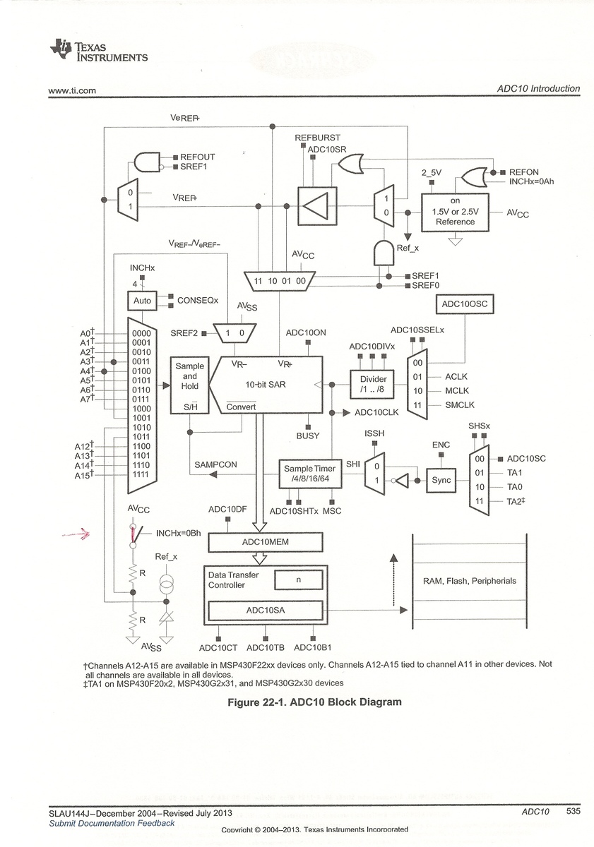

Den "Trick" mit dem ADC-Channel 11 kenne ich, also das Messen der
Versorgungsspannung über den integrierten Spannungsteiler mit Vref =
2.5V oder Vref = 1.5V.
Dies bringt mich aber ja nicht weiter...

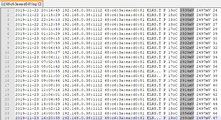

Warum den MSP430G2553 nicht direkt mit zwei AA Alkalibatterien betreiben
und intern die Versorgungsspannung messen.
Ich habe diese bei einen Funkmelder so realisiert.
System mit MSP430G2553 und ESP8266
Die in VCC_log markierte Spalte zeigt die Versorgungsspannung an.
Wenn man den MSP430 die meiste Zeit in Schlafmodus laufen lässt, fallen
die Verluste des LDOs stark ins Gewicht.
Der MSP430 kann recht gut mit dem Spannungsverlauf während der
Batterieentladung leben.

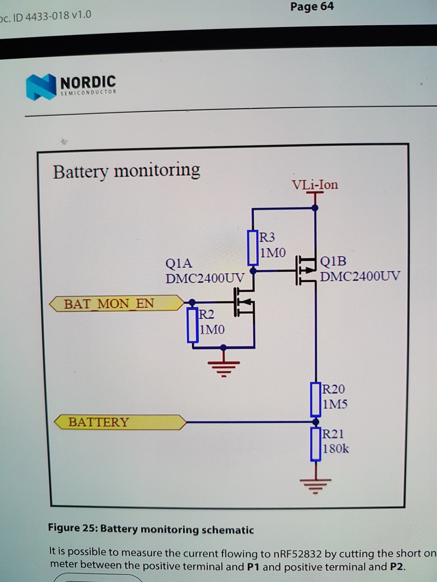

Hallo Gemeinde,
zu diesem Thema noch kurz:
In einem PDF von Nordic Semiconductor ist mir folgende Schaltung zum
Battery Monitoring vor die Füße gefallen (siehe angehängtes Foto).
Das Ganze ist mit einem DMC2400UV N-/P-Mosfet gelöst.

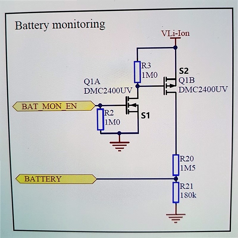

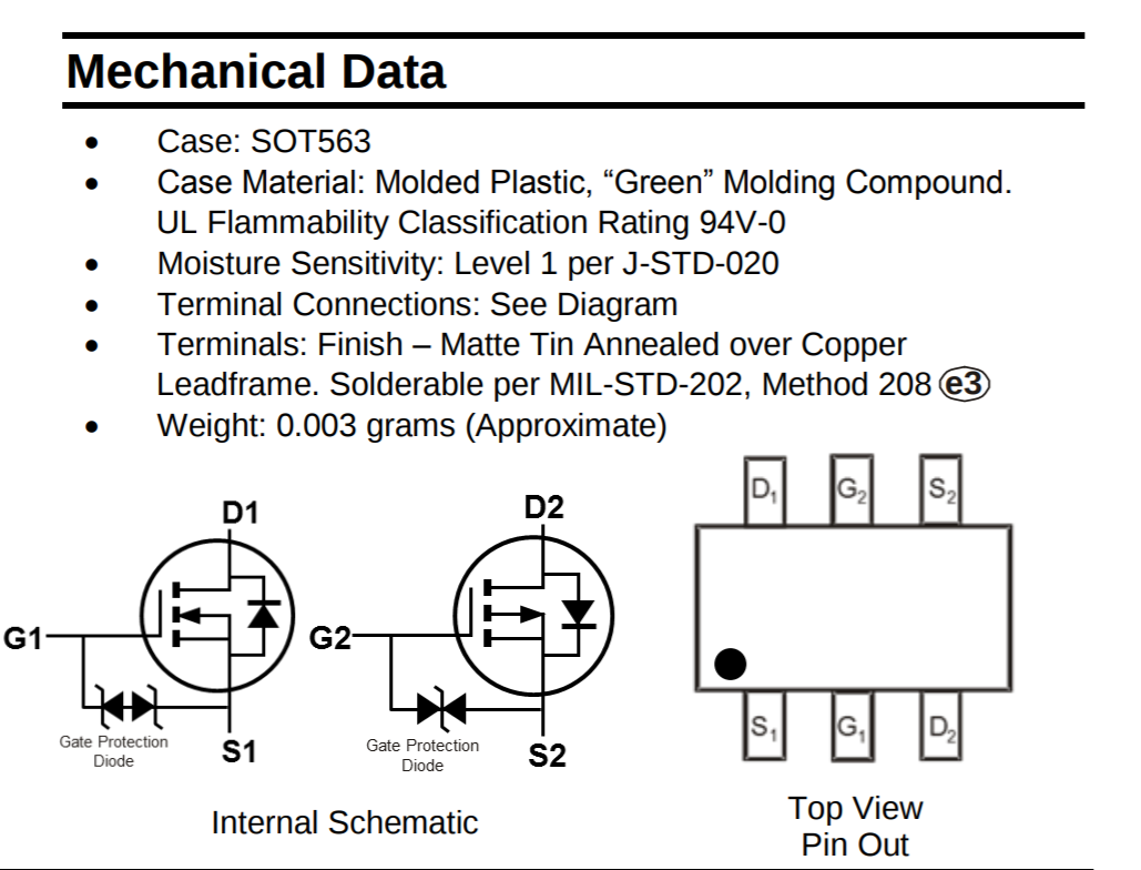

Wenn man sich das Datasheet ansieht (siehe 2. angehängtes Foto) und
einen Blick auf das innere des ICs wirft, die N- und P-Mosfets mit denen
aus der Schaltung vergleicht, dann weiß ich leider nicht, wie ich den
DMC2400UV zu beschalten habe...
Kann jemand vielleicht mal einen Blick darauf werfen?
Evtl. ist es sogar möglich, dass jemand die Schaltung um die Angaben der
Pins S1, S2, G1, G2, D1, D2 ergänzt.
Das würde mir sehr helfen!
Die Schaltung an sich dürfte funktionieren...
Herzlichen Dank!!
