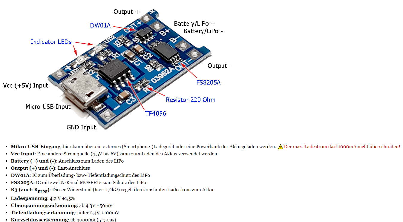

Moinsen;
wollte das Lademodul TP4056 (s.Anhang) nutzen um ein LI ION Akku zu
laden.
1. Frage: Hat jmd Erfahrung mit dem Teil gemacht?
2. Frage: Die einzelnen Bauteile sprich den TP4056, FS8205A und DW01A
finde ich leider nicht um das Lademodul nachzubauen, mit welchen
Bauteilen könnte ich diese ersetzen?
LG!
Das ist ein chinesisches Produkt. Die einzelnen Bauteile wirst du eher
bei Alibaba finden, als bei Mouser.
Das Ding wird allerdings ziemlich heiß, die Ausgangsspannung ist nicht
einstellbar (ich hätte z.B. gerne 4,0V) und dass der Tiefentladeschutz
einen zweiten IC erfordert erscheint mir nicht zeitgemäß.
Thomas schrieb:> finde ich leider nicht
Dann hast du nicht gut gesucht.
Das sind die Standardteile um einzellige Lipo-Akkus zu laden und
einigermaßen zu schützen.
Sie funktionieren gut, jeder hat wahrscheinlich mehrere davon zuhause.
LCSC hat alle drei, JLC vermutlich auch.

Der TP4056 wird auch oft als Fälschung angeboten. Die ersten Nachbauten
des LTC4056 haben noch funktioniert, die danach laden den Akku gerne mal
auf 4,7V.....
Max1811 wäre da eventuell eher was für dich.

Thomas schrieb:> 1. Frage: Hat jmd Erfahrung mit dem Teil gemacht?
Ich habe viele davon eingesetzt und keine Probleme festgestellt.
Allerdings wird der TP sehr heiß, deshalb habe ich nur 0,5A eingestellt.
Hier der Schaltplan:
Beitrag "Re: Lipo laden/entladen"

Die Platinchen mit zusätzlich DW01 drauf sind ebenfalls unkritisch, als
Eigenverbrauch habe ich da um 5µA gemessen. Über die Notwendigkeit und
Funktion der Schutzschaltung kann man sich auch so seine Gedanken
machen:
In einer µC-Anwendung habe ich die verbaut, solange der µC nicht
abstürzt, würde der sich aber selbst trennen - also Gürtel plus
Hosenträger.

Hermann W. schrieb:> Allerdings wird der TP sehr heiß, deshalb habe ich nur 0,5A eingestellt.> Hier der Schaltplan:
8V Eingang ist zwar laut Datenblatt 'Maximum Ratings' zulässig, aber
grober Unfug wegen der Verlustleistung. Wer das Datenblatt von TopPower
genauer anschaut, sieht noch einen Widerstand in der 5V-Zuleitung.
Benutzt man die China-Module mit einem Steckernetzteil, kommen dank der
kupfersparenden Käbelchen bei 1A Ladestrom eh nur noch 4,7V an.
Baut man den 4056 mit kurzen Leitungen und ordentlichem Netzteil in ein
Gerät, guckt man sich die Grenzwerte an und darf den Widerstand auch
gerne auf 1..1,5 Ohm vergrößern.
