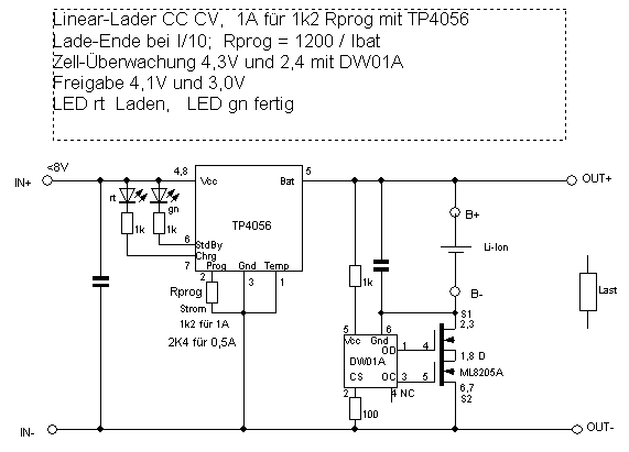

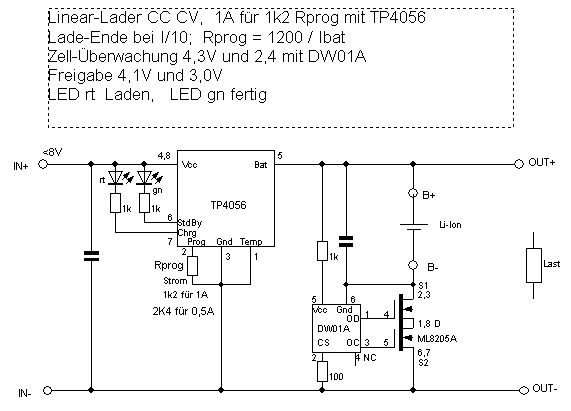

Gast #4332076
Ich habe fast das gleiche Problem:
Weil sie einem ja nachgeworfen werden, habe ich eine Handvoll von diesen
Lademodulen bestellt:
http://de.aliexpress.com/item/Free-Shipping-5V-Micro-USB-1A-18650-Lithium-Battery-Charging-Board-With-Protection-Charger-Module/32494781901.html?ws_ab_test=searchweb201556_4_71_72_73_61_74_75,searchweb0_0,searchweb201560_9
Darauf ist die Schaltung im Anhang verbaut mit Lade-Ic und Zellschutz.
Was mir fehlt, ist eine Überwachung der unteren Spannung schon bei ca.
3V.
Nach den obigen Vorschlägen plane ich jetzt, mit einem NCP301 oder
STM1061 dem DW01 einfach die Vcc wegzuschalten - der MosFet müsste dann
ja sperren.
Ich habe es noch nicht getestet.
Bisher habe ich die Überwachung komplett mit einem AVR gemacht, weil
immer irgendwas nicht passte: Spannungsgrenzen, Hysterese usw.

Gast #4336355
> ja sperren.
Nun habe ich den Test nachgeholt: ich habe einfach Vcc vom DW01A gegen
Masse kurzgeschlossen und folgendes Verhalten festgestellt:
- Der Ausgang sperrt sauber mit 0V am DVM und 23µA Restbelastung der
Zelle.
- Ohne Last sperrt er sehr langsam und erholt sich bei entfernen des
Kurzschlusses auch sehr langsam (ca. 3 sec)
- mit Last (1k oder 43R) sperrt er schnell, bleibt aber gesperrt bei
entfernen des Kurzschlusses
- bei Abklemmen der Last leitet er wieder langsam
Man kann also z.B. einen NCP301 als zusätzlichen Schutz einsetzen wenn
die 23µA nicht stören. Einschalten muss man dann durch Abklemmen der
Last. Das ist vielleicht gar nicht schlecht, da er nicht selbständig
beim Erholen der Spannung einschaltet.
Weitere Messwerte:
- bei 3,8V 3,7µA Ruhestrom der ganzen Schaltung
- bei 3,6V und 83mA 47mR der beiden MosFets
beide Werte halte ich für recht gut
