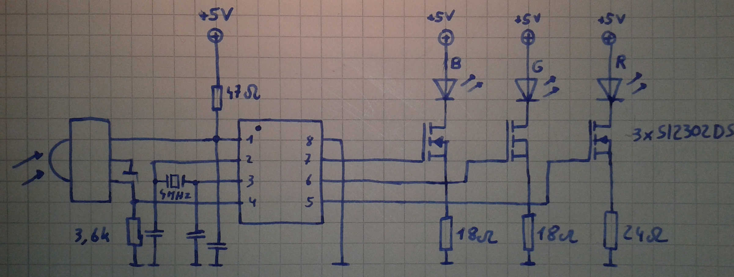

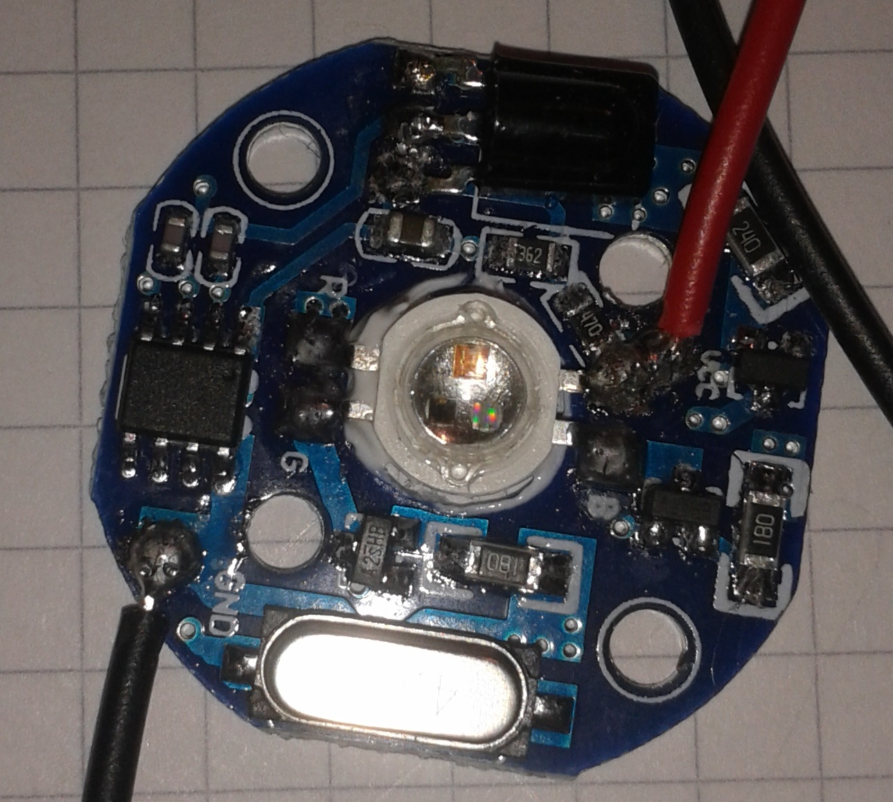

Ich hab mir das Innenleben mal angesehen. Im Sockel befindet sich ein
Stepdown auf 5V und in der Lampe eine Platine mit LED, IR-Empfänger,
FETs, einem unbekannten IC,...
Also keine großartige Konstantstrom–Treiberschaltung und bei diesen
Vorwiderständen @5V kann das auf keinen Fall eine 9W Lampe sein.
Gast #4004650
Der achtbeinige Käfer ist vermutlich ein Mikrocontroller, der die
Fernsteuersignale decodiert und die LEDs per PWM ansteuert.
Naja, pro LED-Farbe werden es maximal ca. 0.5W sein. Mehr würde ich der
- offensichtlich ungekühlten - LED auch nicht zumuten. Vielleicht ist
mit 9W ja die Gesamt-Leistungsaufnahme der Lampe gemeint.
OP #4004652
Das dachte ich mir auch
In der Platine ist unter der LED ein Loch und das Metallgehäuse hat
einen Zapfen der in das Loch greift und die Unterseite der LED berühr,
die Kühlung ist also ein bisschen besser als es auf dem Foto aussieht.
Aber ja, wenn man das Innenleben kennt würde man der LED nie 9W geben.
Laut meinem Labornetzteil zieht die LED bei voller Helligkeit, weiß ca.
190mA @ 12V.
Gast #4004721
Das Layout vom IC entsprich einem PIC12, wegen VCC und GND und dem
Quarz.
z.B. PIC12F1840 im SO-8 passt da genau drauf. Den könnte man statt dem
IC in die Schaltung einlöten und sogar da drin programieren, wenn dich
das Blinken dabei nicht stört.
Den gibts bei Reichelt für 1€:
http://www.reichelt.de/PIC-12F1840-I-SN/3/index.html?&ACTION=3&LA=446&ARTICLE=121720&artnr=PIC+12F1840-I%2FSN&SEARCH=PIC12F18
Du könntest auch versuchen, den PIC (falls es einer ist) zu
identifizieren und programmieren, falls das geht. Das ist aber nicht
sicher. Lohnen tut es sich vermutlich nicht, der wird eine üble rechte
Gurke sein.
OP #4005057
Wolfgang schrieb:
> Da hilft nur messen
> 190mA @ 12V.
Mein Multimeter ist da auch nicht anderen Meinung.
Wenn dann würde ich den PIC12F1572 einbauen, der har 3 Hardware PWM
eingebaut und die PWM-Pins würden auch passen.
Ich glaub nicht dass es einer ist, als ich versucht habe ihn mit dem
PICkit3 auszulesen, die ID auszulesen hat er nicht mal resettet.
