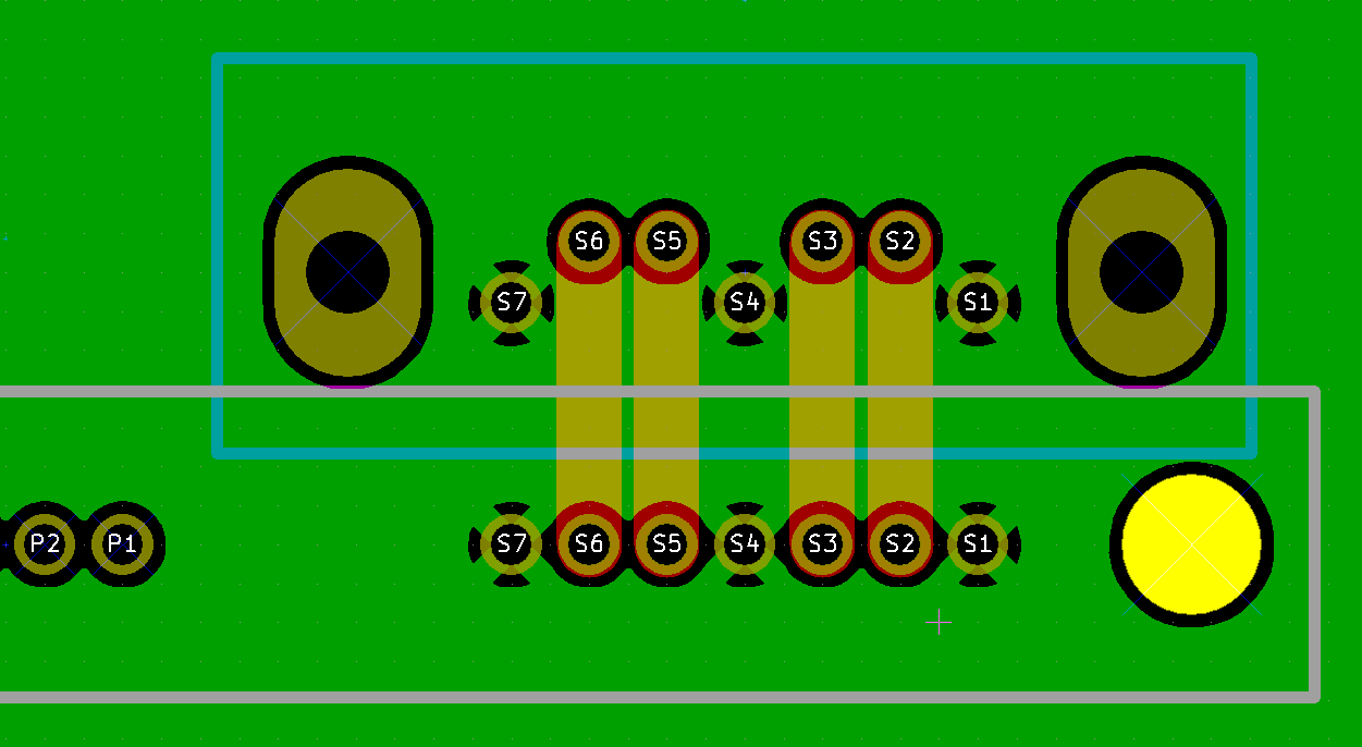

Die zwei Leitungspaare bei SATA sind am Stecker jeweils im Raster
1,27mm, und zwischen den Paaren und an den Enden ist jeweils ein
Massepin.
Dann habe ich bei der 1,3/0,2mm Version, wenn ich die Leitungen jeweils
symmetrisch zu den Pads mache, nur 1mm Abstand zwischen den Paaren.
Und das ist ja wohl eindeutig viel zu wenig...

Und außerdem ist die berechnete Breite von 1,3mm ja sogar größer als der
Pitch der Anschlüsse, ich müsste also sogar noch zwei
Querschnittsänderungen in den Leiterbahnen haben.
Und das ist ja wohl auch schlecht für die Impedanzanpassung...

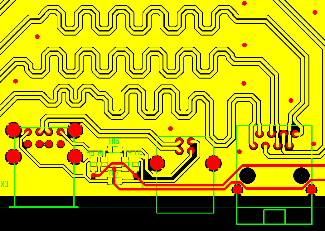

Bei 2seitig mit 1,5 mm werden solche Leitungen mächtig breit, da knn man
einfach nix machen. Siehe Bild einer existierenden Schaltung mit USB und
Ethernet (hat auf Bottom auch eine GND-Fläche).
Geht das so nicht, hilft bloss dünneres Material oder eben ein ML mit
einer näherliegenden GND-Lage.
Georg
Persönliche Seite #3880355
Hallo Georg,
das Layout ist auch nicht gut gelungen. Die GND Fläche neben den 100R
Leiterbahnen sollte mindestens 2 - 3 mal Leiterbreite Abstand zu den
Signalen haben, da sonst die Impedanz beeinflusst wird.
Des weiteren muss man drauf achten, dass die Plane nicht durch andere
Leiterbahnen unterbrochen wird in dem Bereich der Impedanz
kontrollierten Leiterbahnen.
Jens
Gast #3880700
So ein Unsinn: genau das ist ja beabsichtigt. Wie kommst du auf die
absurde Idee, dass die seitlichen GNDs nicht mit einberechnet wären?
Dein 2.ter Einwand ist auch nicht intelligenter, wo ist denn da die
Plane unterbrochen? Oder willst du einfach nur um jeden Preis was
runtermachen, was nicht von dir ist? Dann solltest du schon Tatsachen
anführen.
Georg
Persönliche Seite #3880914
Georg,
wenn du das so gut weißt frage ich mich, warum man das bei den ganzen
anderen Leiterplatten nicht sieht.
Aber bitte wenn es dir da durch besser geht.
Was aber definitiv nicht korrekt umgesetzt ist (und da du ja so gut über
Differentielle Leitungen informiert bist) ist der Längenausgleich
zwischen D+ und D- der nicht umgesetzt ist. Klar funktioniert es aber
bei dem kurzen Stück und USB 2.0 wird selbst die Impedanz keine Rolle
spielen.
Zum zweiten Punkt war das nicht auf dein Layout gemünzt sondern
allgemein und sollte nur eine Ergänzung sein.
Hier geht es um SATA und da geht es in ganz andere Dimensionen.
Jens

OP #3882096
Georg schrieb:
> Auf dem Mobbing-Niveau hier hat es keinen Sinn weiterzudiskutieren. Wenn
> du willst, kann ich dir eine PN schicken.
Klar, gerne.
Jens D. schrieb:
> um es korrekt umzusetzen müsste man auch den Umfang der Schaltung
> kennen.
Im Prinzip geht es um eine einfache (passive) SATA-Backplane, also ohne
Port Multiplier oder aktive Komponenten in den Datenleitungen.
Auf der einen Seite der Platine die Buchsen zu den HDDs, auf der anderen
die Stecker für die Kabel.
Wenn ich die Stecker so nah zusammenrücke wie möglich, könnte ich auf
geschätzt 5 bis 10mm Leitungslänge kommen.
Geräteseitige Buchse wäre Molex 87779-1001
Kabelseitiger Stecker wäre Molex 47155-4001
