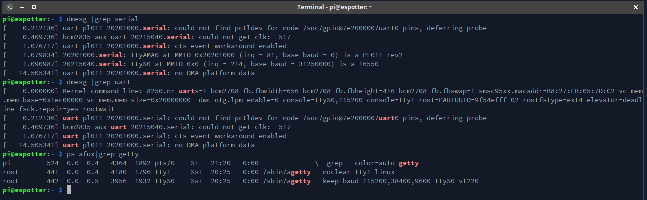

Gast #5702147
W3ll S. schrieb:
> Ich verstehe es nich.
> Niemand hier die Serielle Console am Raspi3 in Betrieb?
Auch wenn es für Dich zu spät ist, evtl. für andere noch nicht...
ACHTUNG:
Unter Jessie lief die serielle Schnittstelle (mit pi3-miniuart-bt und
den anderen Einstellungen) auf /dev/ttyAMA0. Auf Stretch mit den
GLEICHEN(!) Einstellungen ist die identische serielle Schnittstelle
jetzt bei mir auf /dev/ttyS0 drauf.
Wenn jemand Probleme hat dann einfach mal AMA0 und S0 tauschen :)
