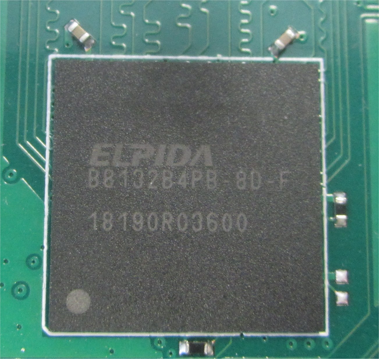

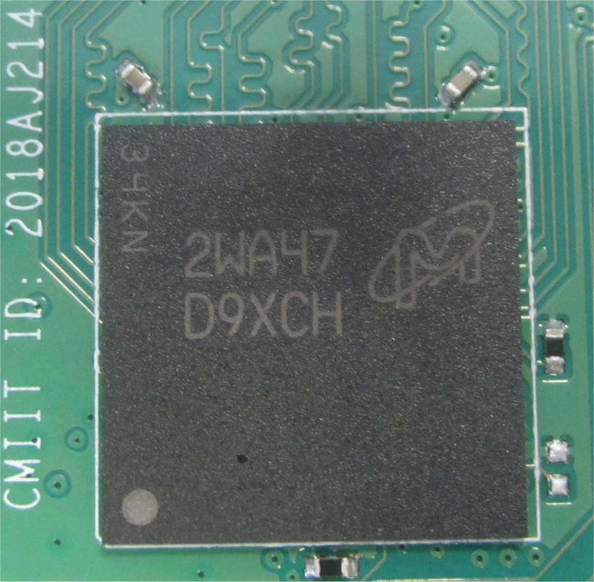

Hallo Allerseits,
ich habe ein Problem mit einem Raspberry PI 3 B+. Der wird bei uns in der Firma in kleinen Stückzahlen eingesetzt. Bisher lief alles. Jetzt zickt er rum, das Image bootet nicht! Es ist der 7'' TFT der Raspberry PI Foundation angeschlossen. Dazwischen klemmt eine Platine, welche die 5V sowie diverse Anschlüsse bereitstellt.
https://www.raspberrypi.com/products/raspberry-pi-3-model-b-plus/ https://www.raspberrypi.com/products/raspberry-pi-touch-display/
Der Fehler sieht so aus, daß die grüne LED 4x lang und 7x kurz blinkt. Gemäß diverser Meldungen im Netz bedeutet 7x kurz, daß er das Image nicht gefunden hat. Siehe Anhang. Das ist aber vorhanden. Das Image der SD-Karte lief bisher problemlos und wurde auch nicht verändert. Es wird direkt mit dem Raspberry PI Imager 1.7.2 auf die SD-Karte geschrieben, das lief bisher problemlos.
Die SD-Karten sind sehr gute von ATP, 4GB, SLC, industry quality. Ein Test mit einer anderen Karte gleichen Typs aber mit einem wahlfrei erstellten Image (PINN, multi boot OS installer) funktioniert! Der Raspberry Pi startet, der Bildschirm zeigt was an, man kann den auch per Touch bedienen! D.h. die Hardware ist OK!
Ich hab diverse Hinweise aus dem Netz gefunden und versucht zu berücksichtigen.
https://forums.raspberrypi.com/viewtopic.php?t=58151
Die Stromversorgung ist OK, der Schaltregler der Zwischenplatine liefert 2A@5V. Eine Speisung per Micro-USB ergibt die gleiche Reaktion. Auf dem RasPi hab ich die 5V, 3,3V und 1,2V mit dem DMM gemessen, alles OK.
Kabel etc. scheiden aus, denn mit dem Test-Image läuft es ja!
IC habe die Karte mittels SD-Formater von sdcard.org vollständig neu formatiert, gleiches Ergebnis!
Wie gesagt, an Hard- und Software wurde nichts geändert, aber der Raspberry Pi startet nicht mehr. Ich habe 3 Raspberry hier liegen, alle drei gleiches Verhalten. Ich habe 3 SD-Karten im Test.
Anbei der Inhalt der FAT32 Partition der SD-Karte. Die andere Partition kann ich mangels Linux nicht lesen. Ebenso das Blinken als Video.
Was ist hier los? Wie kann man den Fehler weiter eingrenzen?

Ich habe weiter getestet. Die neuen Karten laufen auf einer alten Hardware! Diese hat einen anderen RAM, siehe Bild! Die neuen Raspberry PIs haben andern RAM von Micron! Klingt nach einer heißen Spur. Damit sind die SD-Karten erstmal OK.
Ist aber schon merkwürdig. Die Einträge im Forum sind von 2013! Der angepaßte Kernel wurde vor ca. 3 Jahren erstellt und von ca. 1 Jahr endgültig freigegeben (neudeutsch released). Sollte da sich trotzdem ein altes Stück Software für die Speicherinitialisierung reingeschmuggelt haben?

So, das Problem wurde behoben. Wie schon von Michael ganz am Anfang vermutet, war es eine Inkompatibilität zwischen der Bootsoftware und der neuen Hardwarerevision.
Beitrag "Re: Raspberry Pi bootet nicht"
https://pip.raspberrypi.com/categories/797-pcn/documents/RP-003337-PC/Pi3B-Revision-9-PCN.pdf
Mein Plan war, den normalen Update auf der alten Revision durchzuführen. Leider ging das nicht. sudo raspi-config funktionierte nicht über SSH. Keine Ahnung warum. Bin kein Linuxer.
https://linuxhint.com/updating-bootloader-on-raspberry-pi/
Also habe ich mit dem Raspberry Pi Imager ein Standardimage für Raspberry PI OS erstellt und die Startdateien aus der kleinen FAT32 Startpartition in die Startpartition meines Images kopiert. Und siehe da, die Software startet! ;-)
