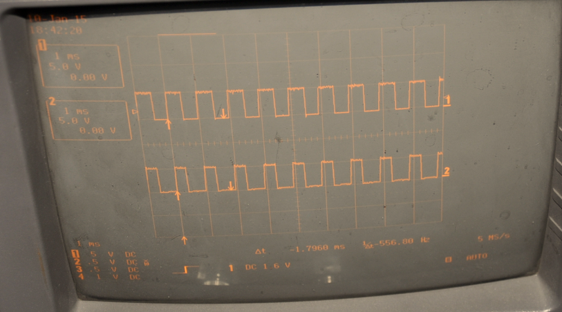

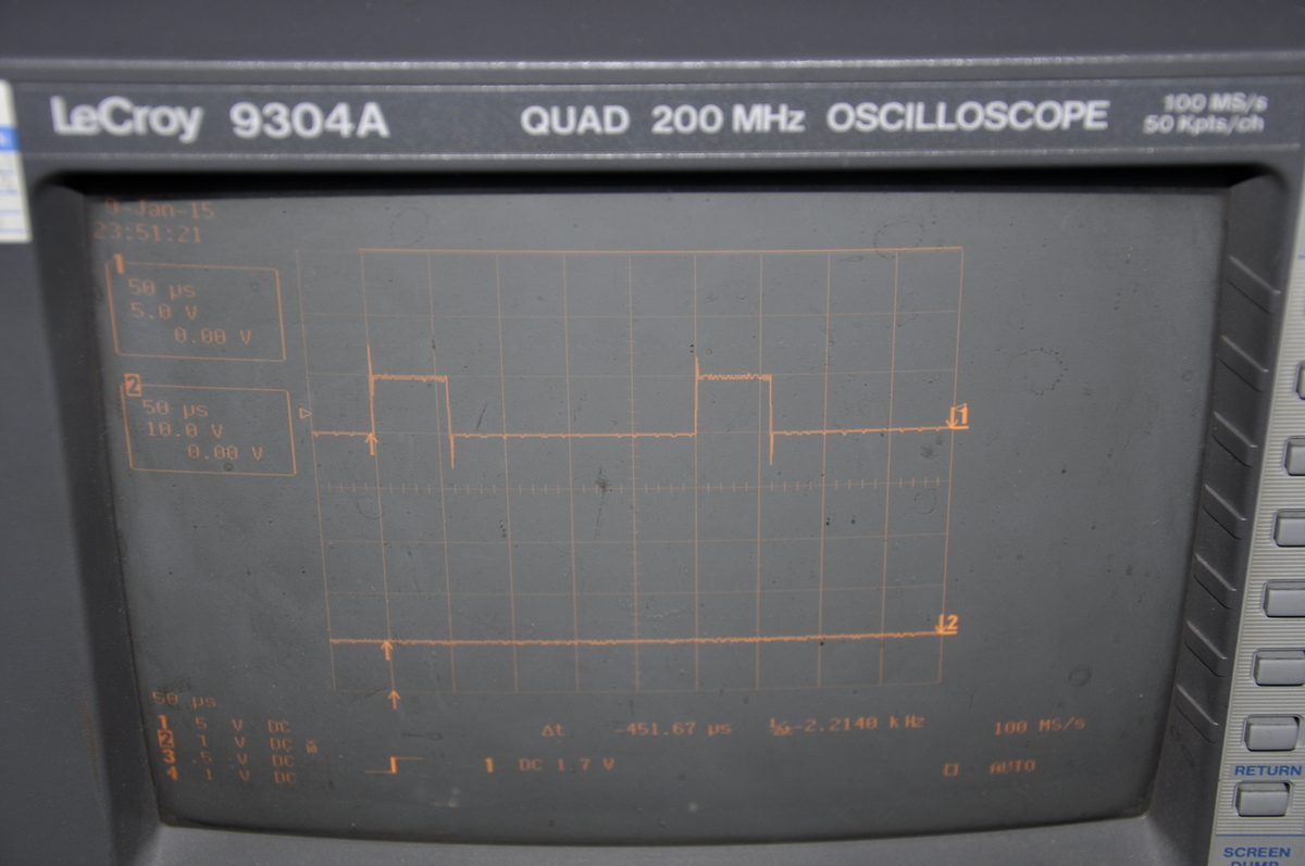

Es funktioniert ich habe den Timer 1 genommen, dann bekomme ich an allen
8 Pins PWM Signal.
Kann mir jemand erkleren wieso die PWM Frequenz steigt wenn ich den
Timer0 nehme, oder wie ich die PWM Freqeunz ausrechnen kann (Bild2).
Vielen dank für die Antworten
