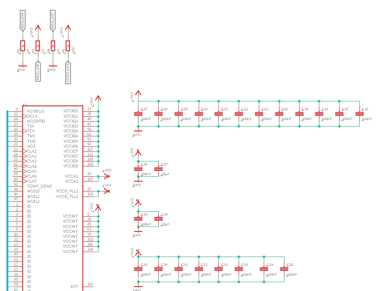

da mich einige Sachen bei den aktuell vorhandenen Entwicklungsboards
nerven (keine aktuellen FPGAs, hoher Preis oder wenig/keine
Spannungsversorgungsanschlüsse für Erweiterungen) möchte ich mir ein
eigenes Entwicklungsboard erstellen mit einer zugehörigen
Erweiterungsplatine für die Stromversorgung der Erweiterungen.
Dazu möchte ich Intel FPGAs benutzen. Konkret habe ich mir den
EP4CE6E22C8N zum Testen rausgesucht, da dieser bei dem Preis auch mal
kaputt gehen kann. Würde es dann gehen auf die gleiche Platine den
10CL016YE144C8G FPGA zu löten? Die Pinbelegung sieht jedenfalls
identisch aus.

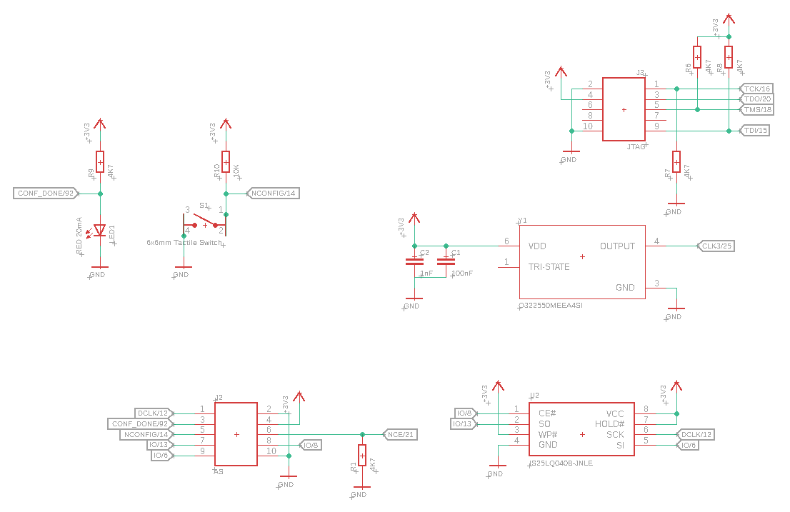

Ich würde euch dann mal bitten mal über meine Schaltung drüber zu
gucken. Gerade ob das so mit Active Serial Programmierung funktionieren
würde und ob man generell noch etwas beachten sollte.
Vielen Dank im Voraus
Leon

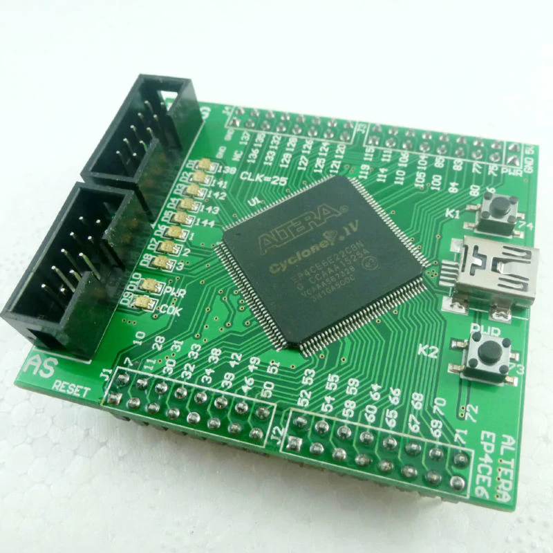

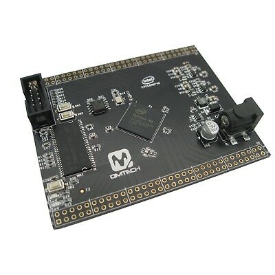

Ja das Board sieht gut aus, aber hier werden wieder die meisten I/Os
durch On-Board Bauteile belegt. Ich suche ehr nach so einem Board mit
Cyclone 10:
https://www.ebay.de/itm/Die-Beste-EP4CE6E22C8N-ALTERA-Entwicklungsbrett-Tragerplatte-CYCLONE-IV-EP4CE/253001373732?hash=item3ae80e9824:g:WNQAAOSwAO9ZSMS7

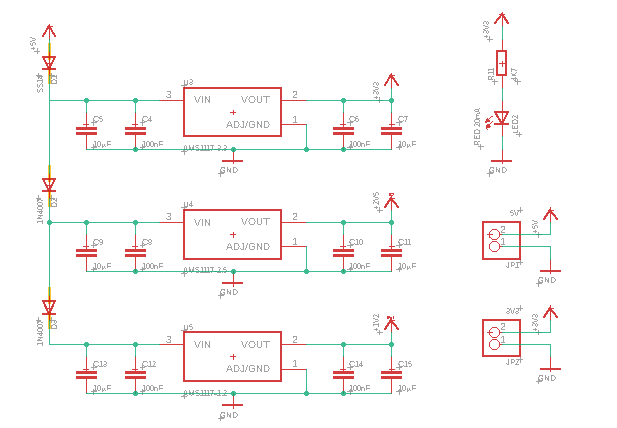

Wichtig ist:
1. eine durchgehende Groundplane -> minimal 4 Lagen.

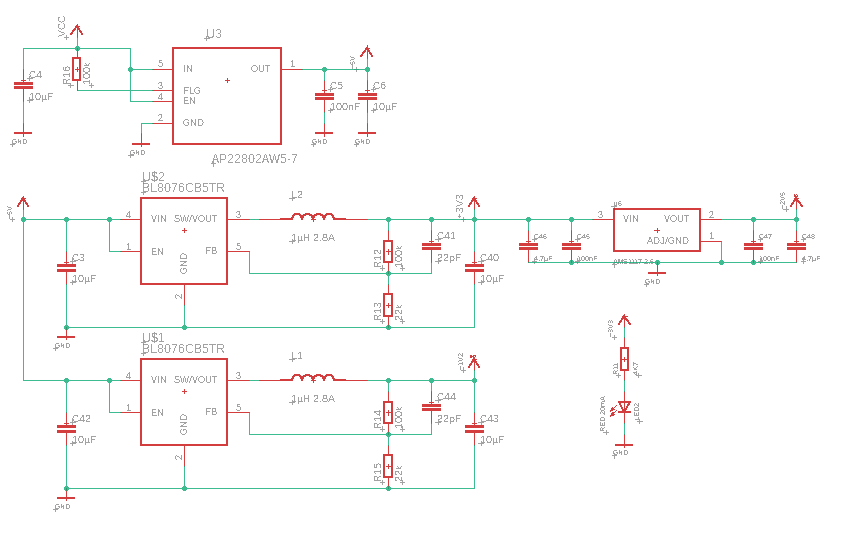

2. eine reichlich dimensionierte Stromversorgung. Auf Vaux (2.5V) wirst
Du mit 300mA hinkommen, aber VINT kann von einer auf die andere
Mikrosekunde massiv Strom ziehen -> 1A besser 2A Schaltregler. Für 3.3V
dann das gleiche nochmal. Linearregler sind zu ineffizient.
3. Nimm die Herstellervorgaben für Anzahl, Art und Position der
Abblockkondensatoren ernst. Wenn Da 0402 steht, dann nimmst Du auch
0402.
Der Rest ist Fleißarbeit.

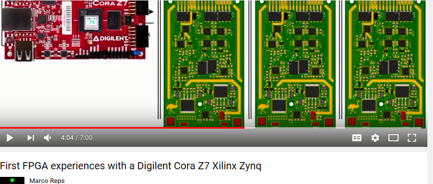

Damit würde ich mich einarbeiten.
Und damit externe Karten wie ADC bauen.
Wie das hier ab 4:00 gezeigt ist
https://www.youtube.com/watch?v=gl4CuzOH6I4
OP
Frank K. schrieb:
> Kamera und 400kHz? Glaub ich nicht. Selbst eine einfach VGA
> CMOS-Parallel-Kamera hat 24MHz Pixeltakt. Ohne vernünftiges
> Leiterplattenlayout gibt das Bruch. Und nein, der I2C am Kamerachip
> setzt nur die internen Register.
Ok vielleicht auch besser keine Kamera, habe mich damit noch nicht
beschäftigt und habe gedacht, dass das so die anspruchsvollste Aufgabe
sein könnte. Ich habe an 2 Layer und 1A Linearregler (wie bei dem oben
von mir genanntem Board) gedacht. Wenn ich mir das so für 5$ Kaufe und
erstmal selbst zusammenlöte, geht das ja auf jeden Fall vom Preis her.
Was könnte man mit dieser Dimensionierung denn nicht mehr mit dem Board
anstellen?
Der jeweils angegebene Stromverbrauch zu einem Chip ist pure Phantasie.
Naja. Oder fast. Im Kleingedrucken ist jeweils ersichtlich, dass nur 10%
der Gatter auf's Mal schalten. Bedeutet, der tatsaechliche
Stromverbrauch kann auch 10mal so hoch sein.
oops. Entweder man hat diese Reserve, oder es laeuft nicht, oder nicht
zuverlaessig.

Leon B. schrieb:
> anstellen?
Dieses Posting zeigt Deine mangelnde Erfahrung im Bereich HF. Du willst
eine solide Groundplane haben, damit die Rückströme möglichst gut den
Signalströmen folgen können. Bill Herd hast das hier ganz gut erklärt:
https://www.youtube.com/watch?v=STCGzanAyR0
Und Du willst das auch deswegen haben, weil Dein FPGA ziemlich schnelle
Ausgänge hat, die jede Menge Harmonische haben.
Aus dem gleichen Grund willst Du eine gute Stromversorgung haben, und
das beginnt bei großflächigen VCC-Planes.
Wenn der Preisunterschied 2 Layer - 4 Layer für Dich ein Problem ist,
dann bin ich fast geneigt zu sagen "lass es bleiben". Sorry, an der
Stelle erntest Du nur noch Unverständnis.
Gutes Video zu dem Thema:
https://www.youtube.com/watch?v=crs_QLuUTyQ
Schaltregler:
http://www.ti.com/lit/ds/symlink/tlv62569.pdf
Davon zwei Stück, Aufbau nach Datenblatt, solltest Du hinbekommen.
Wenn Dir das alles zu viel ist, fang erstmal mit dem hier an:
https://www.digikey.de/product-detail/de/lattice-semiconductor-corporation/LCMXO256C-3TN100I/220-1050-ND/2641851
Der hat für Dich mehrere Vorteile:
1. Er ist langsamer, d.h. die Anforderungen ans Layout ist nicht so
hoch. Hier kannst Du mit zwei Lagen dabei sein. (auch wenn das nicht zur
Nachahmung empfohlen wird). Und ja, es kann für Dich durchaus von
Vorteil sein, wenn Du Teile nimmst, die langsam sind. Vorallem, wenn Du
selber von Deinem Verstand und Deiner Erfahrung (noch) nicht hinterher
kommst.
2. Er hat internes Konfigurationsflash, d.h. darum brauchst Du Dich auch
nicht zu kümmern. Du kannst per JTAG die Konfiguration entweder ins
Flash laden, oder ins RAM, wenn DU etwas dynamisch umkonfigurieren
willst.
3. Er braucht nur 3.3V, d.h. das ist auch schon wieder Aufwand weniger.
4. Das FPGA kostet nur 2.61€. Das kann dann direkt in Deine Projekte mit
rein.
Damit kannst Du dann erstmal rumspielen.

OP
Also mir ist schon klar, dass ein 4 Layer Board auf jeden Fall Sinn
macht, aber da das Cyclone 4 Board auch nur 2 Layer hat, dachte ich das
würde auch reichen.
Bislang habe ich ausschließlich mit Intel/Altera gearbeitet, weshalb ich
gerne dabei bleiben würde.
> würde auch reichen.
Das kann für ein einfaches Breakout-Board schon gehen, wenn Du den
Wellencharakter schneller Signale immer im Hinterkopf behältst. Einfach
keine Schlitzantennen bauen :-)

Also ich meine wenn man die 50$ für 10 4 Layer Leiterplatten mit den
Kosten für die FPGAs etc. vergleicht, kann ich auch ein 4 Layer Board
erstellen. Dazu dann die Spannungsversorgung im Anhang.
Hab ich dann noch etwas übersehen, für ein gutes Entwicklungsboard?
Würde einfach die Kondensatoren unter das FPGA packen,
Spannungsversorgung auch auf Bottom und auf Top die ganzen IO's mit
Stiftleisten verbinden.
> Cyclone 10:
Wirklich? , das hat zwar mehr frei pins, aber was willst du an diese
flanschen?
Oft braucht man einen externen RAM-Speicher der beim Cyc1000 mit drauf
ist, etliche Pins frisst und mit so einer Steckerlösung wie gezeigt kaum
realisierbar ist.
Falls die dir freien Pins eines CYC1000 nicht genügen, kann man auch
mehrerer davon nehmen oder auf die bekannten Port expanderlösungen
zurückgreifen. Also für das/die Cyc1000 eine Trägerplatine designen, vom
Cyc1000-board runterlöten was man wirklich nicht braucht und an die
Trägerplatine fädeln. Oder neben dem CYC1000 ein billigeres Max1000 mit
auf die Trägerplatine. Oder irgendein anderes CPLD als Port-Expander.
